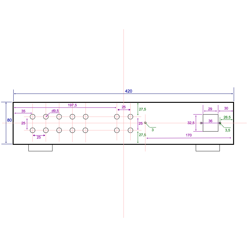

#109
Сообщение Роман Мирошниченко » 08 май 2016, 15:15
poty писал(а):На задней стенке корпуса ближе к левой стенке (при взгляде спереди) располагается ФС, имеющий внутренние размеры: по высоте 35мм, по ширине - 30мм, по глубине - 54мм (+10мм на подключение). Расположение по вертикали центра ФС: 22мм от нижней панели по внутреннему пространству; по горизонтали - 30мм от левой стенки по внутреннему пространству.
Я хочу уточнить:
1) Сетевой фильтр у нас аналогичный примененному в предусилителе? По размерам он похож. Соответственно, я хотел бы его аналогично и расположить. Не переделывать в этом плане задник.;
2) Напоминаю его расположение на предусилителе:

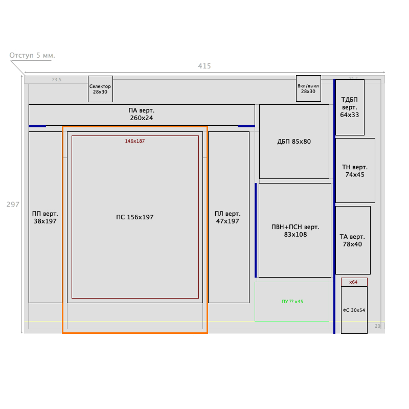

#114
Сообщение Роман Мирошниченко » 08 май 2016, 23:01
Если нет возражений, я смещаю "ФС" в бок. Мне самому не нравится, что в этом не будет единства. Но, это пока меньшее из зол.
Проблема установки элементов вертикально в том, что их надо к чему-то крепить.
Для этого ставлю вертикальные панели (1,5 мм. сталь - отмечено синим).
Но, это нарушает вентиляцию.
Пытаюсь сделать так, чтобы вертикальные панели служили дополнительными экранами.
Поэтому пока получилось так:
Пояснения:
- Трансформаторы за экраном, к которому крепятся. Вентиляцию обеспечивает перфорация на боковой стороне. Трансформаторы сквозь нее будут смотреться очень внушительно! Вопрос только, как втиснуть "ТА" диаметром 78 мм. в пространство 77,5 мм.;
- Радиаторы "ПВН" и "ПСН" (вставленные друг в друга) находятся почти под линией перфорации на крышке (что от ручки выключателя).;
- Вертикальная панель (синий цвет) между "ПЛ" и "ПВН+ПСН" имеет высоту 65 мм. (только, чтобы закрепить плату). Так она не будет задерживать теплый воздух от "ПЛ".;
- Оранжевый прямоугольник - медный экран вокруг "ПС".;
- Такое расположение "ПС" позволяет пустить над ней и ленту перфорации от ручки селектора и окружности "NU", и сделать над ней "колодец".;
- Ради возможности расположить "колодец" (чтобы не прижимать его к задней стороне крышки), "ПА" установлена вертикально. "ПС" + "ПП" + "ПЛ" смещены максимально к фронту.;
- Интервалы от стенок корпуса 5 мм. Между переключателями и платами - 3,5 мм. Между трансформаторами - 4 мм.;
- Желтая линия (внизу проглядывает) - загиб задника 15 мм., который заходит на днище (дает увеличение толщины на 1,5 мм.).;
- Зеленый прямоугольник - место под "ПУ" при установке горизонтально. При установке вертикально (крепится к заднику), размер может быть больше - 83х65 мм.

Я исходя из этих соображений и компоновал все питание плотненько сбоку.
poty писал(а):В высоте ПП и ПЛ уже учтены припуски на крепёж. Я бы их прикрутил прямо к медному экрану, максимум - усилил бы угловой стойкой по аналогии с ПА.
Принято, выше я уже признал свою невнимательность, прямо не терпится это поправить.
poty писал(а):Теперь рассчитаем, сколько в этом интервале у нас есть места от передней панели до задней. Высота ТДБП у нас - 33 мм + 5мм зазор= 38мм - это расстояние съедается от передней панели. От задней панели съедается 64 мм на ФС. Остаётся 297-38-64=195мм. Частично есть ещё интервал слева от ФС (156-45=111мм) и справа от правого переключателя (87,5-14=73,5мм). Справа от переключателя я бы загнал ТН, он бы выдвинулся на 74-38=36мм в наше правое пространство для плат. с отступом в 5мм влево от него я бы поставил ТА, осталось бы 195-78= 117мм. Наше комбо ПВН+ПСН заняло бы ещё 83мм, осталось бы 34мм. Слева от ФС элементарно встаёт ДБП.
Добавлено спустя 1 минуту 50 секунд:
А ещё лучше - загнать в расстояние между двумя переключателями ТН + ПУ, а справа от правого переключателя встанет параллельно передней стенке ТДБП.
Попробую смоделировать.
Благодарил (а): 535 раз
Как я понял предложение Владислава.
#120
Сообщение Роман Мирошниченко » 09 май 2016, 01:21
Поправьте, если не так.
Так можно и "ФС" оставить на штатном месте. :think:
[upd=1462746999][/upd]
Свою версию тоже поправил, с учетом замечаний.
