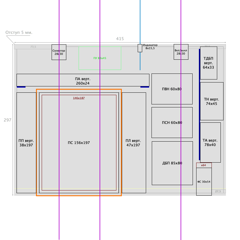

#126
Сообщение Роман Мирошниченко » 09 май 2016, 22:23
Владислав, я поправил под Ваши рекомендации. Давайте, развивать это дальше?
Мои предложения сюда:
- Фиолетовые вертикальные линии обозначают центры ручек управления. По этим линиям шириной 40 мм. будут идти перфорации (аналогично корпусу предусилителя).;
- Голубая линия - центр светодиода-индикатора;
- "ПА" я подвинул ближе к фронтальному экрану, чтобы крепить ее на него. Единственное, нужно будет стойки предусмотреть длинее (не 6 мм., а хотя бы 10 мм.), чтобы не мешали головки крепежных болтов трансформаторов.Думаю, стоит внести поправку в размер и нарисовать "ПА" уже такой.;
- "ФС" тогда стоит вернуть на штатное место (по корпусу предусилителя);
- Для "ПУ" слева места сколько хочешь.
Если есть еще идеи, давайте я буду это прорисовывать.
[upd=1462818865][/upd]

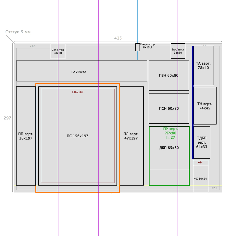

#132
Сообщение Роман Мирошниченко » 09 май 2016, 23:03
А, это только внутренняя часть 18,5 :eek: :eek: А обрезать?
[upd=1462823937][/upd]
Тогда, может что-то состряпать общее из обоих вариантов?

Сообщение Роман Мирошниченко » 10 май 2016, 00:03
poty писал(а):У нас есть 297-210=87мм от окончания экрана. Пусть 5мм оставляем как зазор, 24мм - плата ПА, пусть экран со всеми неровностями =2 мм. Получается, что экран можно ставить на расстоянии 56мм от передней кромки. Трансформатор имеет высоту 40 мм. Т.е., при таком раскладе до передней панели остаётся 16мм.
ПА будет крепиться к тому же экрану, что и трансформаторы. Евгений написал, что у трансформаторов толстая головка крепежного болта. Поэтому я увеличил зазор (заложенный в высоту ПА) на 5 мм.
Конечно, они не были бы лишними для сведодиода-индикатора.
[upd=1462828605][/upd]
Платы поменял местами. С отодвиганием экрана - посчитаю. ПУ (60 мм.) не умещается.

#136
Сообщение Роман Мирошниченко » 10 май 2016, 10:31
poty писал(а):А с горизонтальным расположением ПП и Пл не проходим?
Я буду пробовать, пока не получится оптимальный вариант.
#137
Сообщение poty » 10 май 2016, 12:53
Идея с единственным экраном мне очень нравится: просто и всё, что нужно - прикручено. На самом деле просится перенос ТН на место справа от ПВН. А на его место - перемещение ТА, а на место ТА -установка ПУ. Т.о. мы бы смогли избавиться от проклятия держателя светодиода (плата ПУ гораздо тоньше ТН) и размещение было бы более логичным. Но здесь возникает проблема - куда ТН крепить?
Кроме того, при горизонтальном размещении ПП и ПЛ я предлагаю не делать промежутка между ними и экраном. Я постарался там сделать так, чтобы как минимум 2мм было от края до любой токопроводящей площадки, поэтому нет никакой необходимости делать большой зазор (ну, максимум, по миллиметру, просто для неточностей).
#138
Сообщение Роман Мирошниченко » 10 май 2016, 13:14
Владислав, я уже подготовил два рисунка, показывающих возможное развитие разных вариантов. Того, что предложили Вы (В1) и комбинированного (В2).
Я их уже выложу, а потом помудрю над Вашим предложением.
В1. Развитие варианта Владислава
В2. Комбинированный вариант.
Мне тоже очень нравится единый сплошной экран. Это функционально.
В Вашем варианте меня смущает удаленность "ПВН" и "ПСН" от трансформаторов. Разве они не связаны?
Кстати "ПУ" и "ДБП" можно разместить друг над другом? Это проще крепить.
Хочу уточнить, почему желательно горизонтальное расположение "ПП" и "ПЛ"? В отличии от всего остального, они отлично крепятся к экрану.
[upd=1462875279][/upd]
poty писал(а):На самом деле просится перенос ТН на место справа от ПВН. А на его место - перемещение ТА, а на место ТА -установка ПУ. Т.о. мы бы смогли избавиться от проклятия держателя светодиода (плата ПУ гораздо тоньше ТН) и размещение было бы более логичным. Но здесь возникает проблема - куда ТН крепить?
Мне очень нравится размещение трансформаторов вдоль правого бока:
- Там будет хорошая вентиляция для них (боковая перфорация + внизу будут отверстия).;
- Они будут хорошо кранированы и удалены.;
- Соблюдается логика прохождения тока;
- И это будет впечаляюще смотреться через отверстия - три тороида!!! (Но, последнее не главное :oops: ).

#140
Сообщение poty » 10 май 2016, 14:07
Роман Мирошниченко писал(а):В Вашем варианте меня смущает удаленность "ПВН" и "ПСН" от трансформаторов. Разве они не связаны?
Связаны, почему я и говорил о "красивости" переноса ТН на место ПУ. Это не очень правильно, согласен, но если это будет единственным вариантом, то попробуем эти длинные соединения как-нибудь заэкранировать.
Роман Мирошниченко писал(а):Кстати "ПУ" и "ДБП" можно разместить друг над другом? Это проще крепить.
Идея мне нравится, но это нужно решить до того, как Ян приступит к изготовлению этой платы, иначе их форм-факторы будут разными и просто так закрепить уже не получится.
Роман Мирошниченко писал(а):Хочу уточнить, почему желательно горизонтальное расположение "ПП" и "ПЛ"? В отличии от всего остального, они отлично крепятся к экрану.
Я настаиваю на слове "желательно", потому что этот вопрос, как раз, не особенно важен. Почему лучше горизонтально:
1. Стабилизатор LR8 напаивается на плату, на которой выделена область, состоящая полностью из меди и служащая аналогом радиатора (аналогичная область есть на оборотной стороне платы). Эта область будет лучше работать, если она будет излучать вверх. Но я не думаю, что стабилизаторы будут сильно греться, поэтому этот вопрос меня не очень занимает.
2. Я планировал эти платы так, чтобы можно было минимизировать длину проводов, идущих на ПС. Если мы их разворачиваем, то длина проводов незначительно увеличивается, что не принципиально также.
Роман Мирошниченко писал(а):Мне очень нравится размещение трансформаторов вдоль правого бока:
Да, это - самое логичное расположение. Единственно, я бы ПУ тогда поставил в самый низ. Причины:
1. Провод от ФС идёт ТОЛЬКО к ПУ.
2. Провода первичных обмоток всех трёх трансформаторов идут на ПУ.
3. ТДБП идут на ДБП.
4. ДБП идёт на ПУ.
5. ПУ управляет реле, расположенном в нижней части ПС.
6. Единственные провода, которые окажутся длинными - от переключателей, но они несущественны в данном случае и легко могут быть проложены экранированным проводом, при необходимости.
