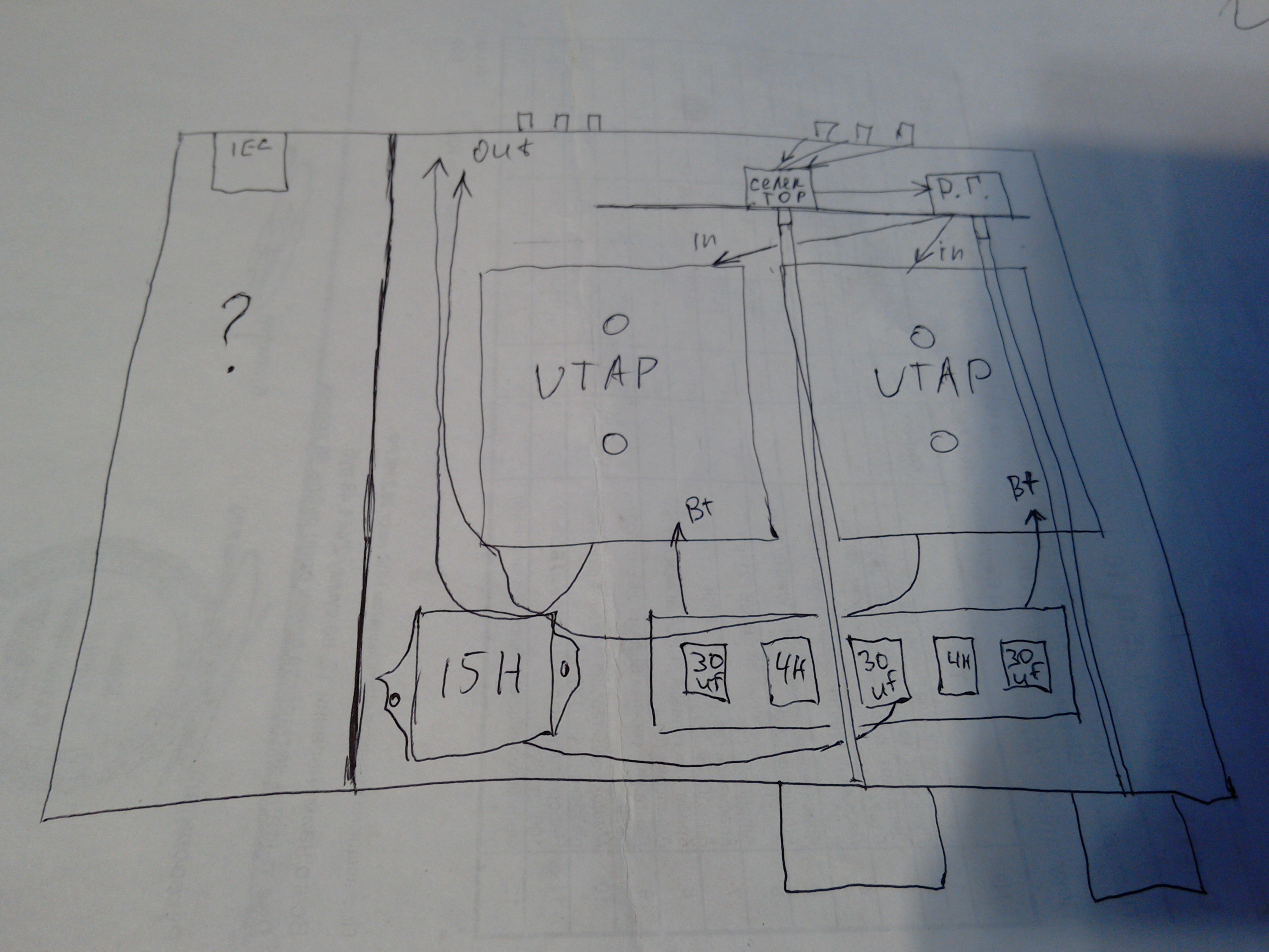

Я тут на скору руку накидал прикидочный рисунок компановки внутри корпуса. Пока без размеров, до этого еще дойдем. Главное оценить по сторонам, что слева, кто сверху.
Слева я планирую разместить трансформатор/трансформаторы, думаю, это будет тор от Боднаря. Этой части пока не касаемся. Она отделена от плат экраном. Там же кенотрон и все накальные дела.
Теперь по правой части:
У задней стенки я планирую расположить некую пластину, к которой буду крепить селектор и регулятор громкости (РГ).
Удлинню их сквозь корпус до ручек управления.
Далее две платы utap. Входы у задней стенки. Выходы - ближе к передней части.
У фронтальной стенки хочу расположить дроссель 15Н и плату анодного, содержащую 3 конденсатора 30uF и 2 дросселя 4Н.
Причем развести эту плату хочу так:
От дросселя 15Н заводим провод на центральный конденсатор.
От него в стороны сквозь малые дроссели уходим к крайним конденсаторам. Так ближе к платам. Я пометил В+.
Помню, что дроссели надо расположить друг к другу под 90 градусов, но красота теряется, блин. Хотелось эту плату сделать зеркальной относительно центрального конденсатора...

zyu писал(а):У задней стенки я планирую расположить некую пластину, к которой буду крепить селектор и регулятор громкости (РГ).
Мне очень нравится такой расклад. Это позволяет делать прозрачную фронтальную панель. Показать сквозь нее красоту. Это будет очень удобно, если применять акрил или стекло в оформлении.

Роман Мирошниченко писал(а):У фронтальной стенки хочу расположить дроссель 15Н
Почему не за экраном с трансформаторами?

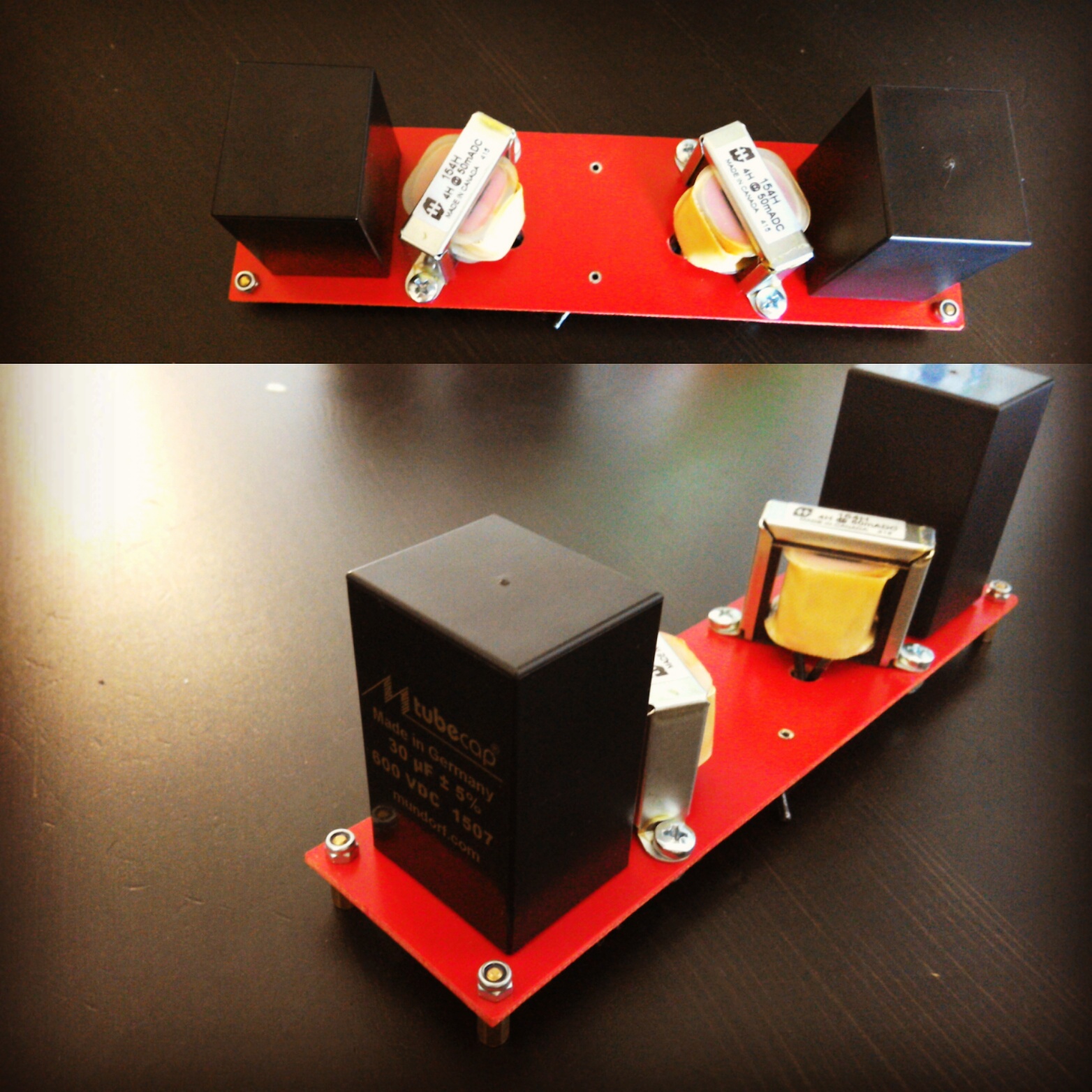

zyu писал(а):плату анодного, содержащую 3 конденсатора 30uF и 2 дросселя 4Н. Причем развести эту плату хочу так:
От дросселя 15Н заводим провод на центральный конденсатор. От него в стороны сквозь малые дроссели уходим к крайним конденсаторам. Так ближе к платам. Я пометил В+.
А почему нельзя сделать зеркально?
Прямые линии - это конденсаторы, наклонные - дроссели.

Осваиваю заклепки.
В отличае от турретов заклепка практически не выпирает от плоскости платы. Это позволяет крепить деталь максимально близко к плате, а не "на весу".
Не хватило конденсатора, но место под него отведено. Приедет - допаяю.

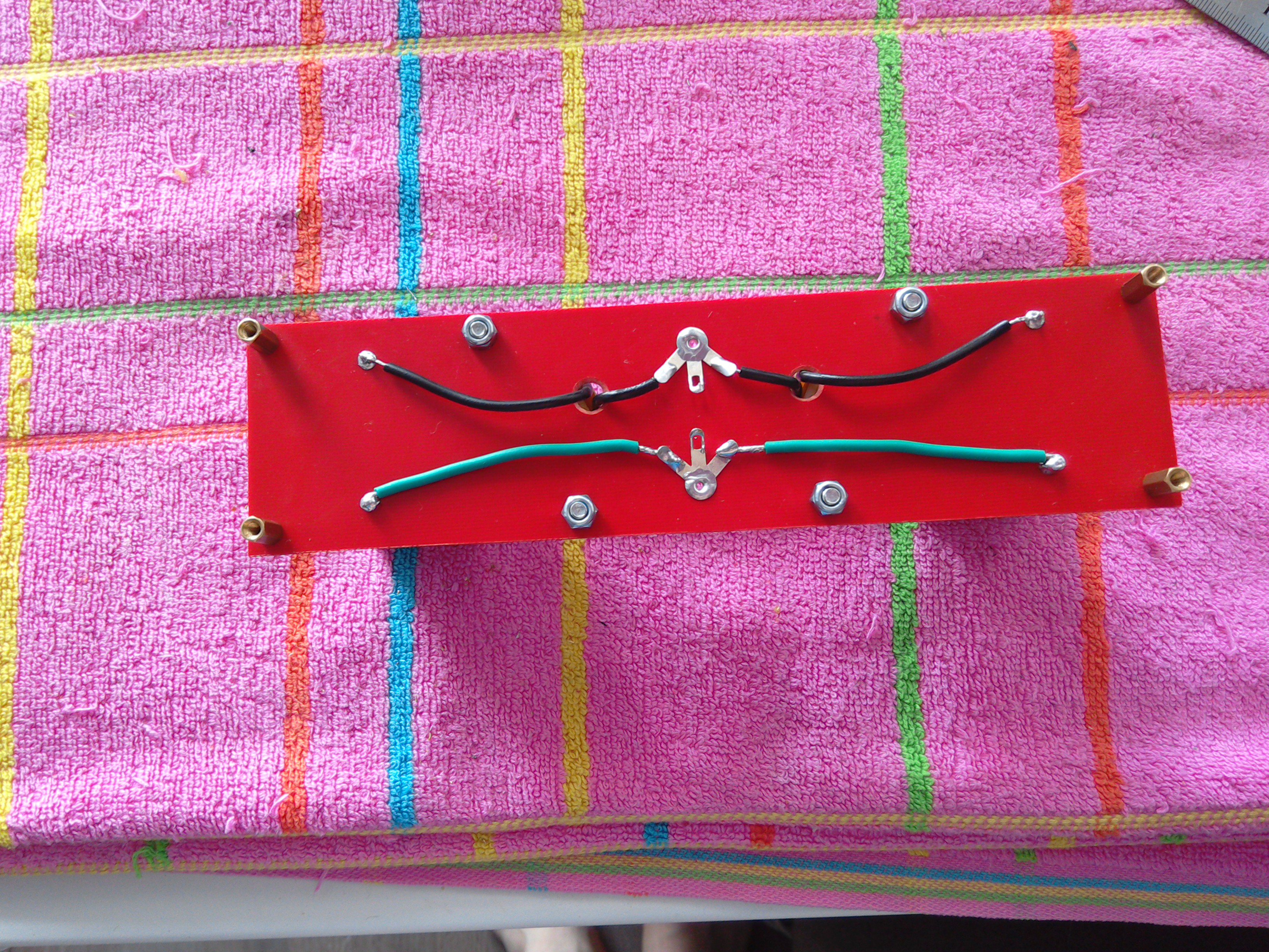

Сообщение Евгений Михеев » 09 май 2016, 13:07
Сделал разводку для платы с обратной стороны.
Сообщения: 5075
Благодарил (а): 198 раз
Поблагодарили: 675 раз
#140
Сообщение poty » 09 май 2016, 13:34
Красота! Эх, давно я ничего такого не паял!
