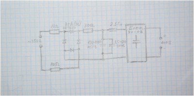

Усилитель на EML-520B
Ратмир
Посетитель
Посетитель
Сообщения: 118
Откуда: Уфа
Поблагодарили: 3 раза
выходной EML-520B

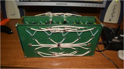

Два таких блока. 120 мА.

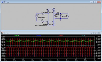

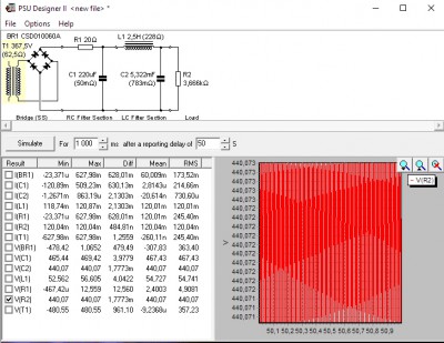

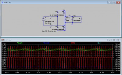

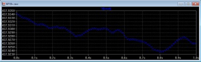

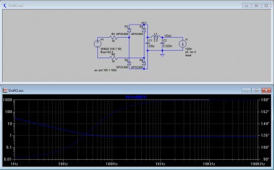

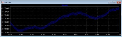

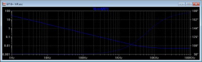

Симуляция в PSUD
