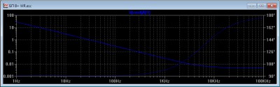

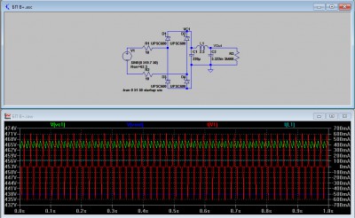

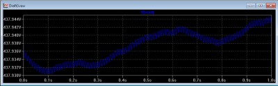

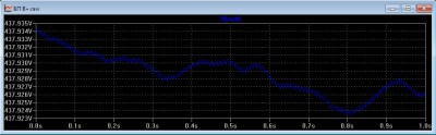

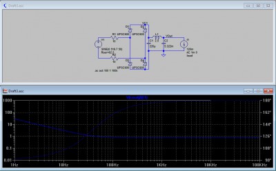

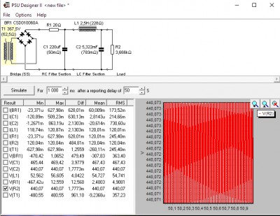

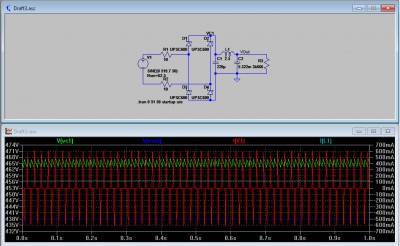

Два таких блока. 120 мА.
Симуляция в PSUD

Молодец Владислав!
Обкатку буду вести на 150В.
На холостом ходу 0,00А
