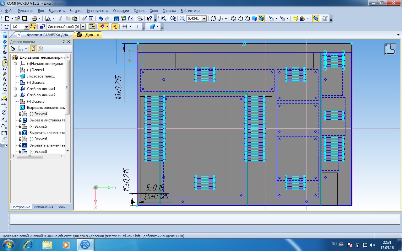

Сообщение Роман Мирошниченко » 13 май 2016, 22:35
Вы не думайте, что я потерялся. Я тут карплю потихонечку. :smoke:
Честно сказать, много нюансов вылезает, когда готовый корпус адаптируешь под новый компонент. И при этом, хочешь при этом соблюсти единство стиля с первым компонентом. И вот например, отверстия для крепления ножек-опор получились в очень не удобных местах. Ножки придется устанавливать раньше плат. Но, с одной из них конкретная "засада" - шляпка винта ножки выходит в центре вертикальноустановленного трансформатора. Причем, самого большого. А переднюю ножку я точно не могу подвинуть. :think:
Вот и моделирую потихонечку. Вы уж извините за задержку. :oops:
Сообщения: 4974
Благодарил (а): 185 раз
Поблагодарили: 622 раза
#152
Сообщение poty » 13 май 2016, 22:39
ТА и ТН можно поменять местами без проблем. Это к вопросу шляпки винта.
Вопросы сборки корпуса не важны, главное, чтобы его в принципе можно было собрать.

Благодарил (а): 513 раз
Поблагодарили: 180 раз
#153
Сообщение Роман Мирошниченко » 13 май 2016, 22:42
poty писал(а):ТА и ТН можно поменять местами без проблем. Это к вопросу шляпки винта.
Это существенно упрощает мой сегодняшний вечер. :wink:
Вместе с ними стоит поменять местами и "ПВН" и "ПСН"?
Для разметки они одинаковые, но я хотел понять их связанность с трансформаторами.
