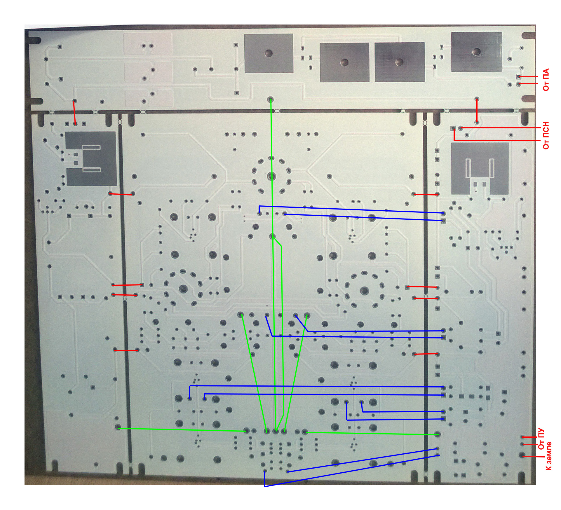

Роман Мирошниченко писал(а):Надо бы мне разобраться, что с чем соединяется у "ПС" и этих плат.
Соединения плат
[upd=1462889867][/upd]
"От ПА" надо читать как "От ТА"
[upd=1462890088][/upd]
Красным - соединения с верхней стороны платы.
Зелёным - с нижней, серебряным проводом.
Синим - с нижней, витым проводом.
#144
Сообщение Роман Мирошниченко » 10 май 2016, 17:44
Ок. Вернусь домой, продолжу. Спасибо!
[upd=1462905869][/upd]
poty писал(а):Красным - соединения с верхней стороны платы.
Получается, если "ПП" и "ПЛ" оставить в вертикальном положении, но поменять местами, соединение с "ПС" останется минимальным по длине. Но, вырастет удлинится соединение с "ПСН" и с "ПУ". :think:

Роман Мирошниченко писал(а):Получается, если "ПП" и "ПЛ" оставить в вертикальном положении, но поменять местами, соединение с "ПС" останется минимальным по длине. Но, вырастет удлинится соединение с "ПСН" и с "ПУ".
Не совсем понял. Мне кажется, имелось в виду что-то другое. При установке плат вертикально соединение удлиняется в любом случае, но это некритично! Менять местами ПП и ПЛ не рекомендую, потому что там ещё провод на заземление с ПЛ выходит.
#146

Роман Мирошниченко писал(а):Разве "красные провода" между ПП/ПЛ и ПС не идентичны?
Идентичны.
Роман Мирошниченко писал(а):Когда мы платы ставим вертикально, они увеличиваются, ибо места их присоединения на ПП/ПЛ уходят вверх.
Не только вверх, но и в стороны от ПС (платы двусторонние и имеют толщину за счёт деталей с двух сторон). По этой же причине их можно поворачивать как соединениями вверх, так и вниз.
#148
Сообщение Роман Мирошниченко » 10 май 2016, 23:27
poty писал(а):По этой же причине их можно поворачивать как соединениями вверх, так и вниз.
Вот, это хорошо, что Вы сказали. Я очень переживал по этому поводу. Теперь я понял.
