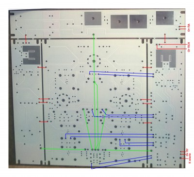

[upd=1462889867][/upd]Роман Мирошниченко писал(а):Надо бы мне разобраться, что с чем соединяется у "ПС" и этих плат.
"От ПА" надо читать как "От ТА"
[upd=1462890088][/upd]
Красным - соединения с верхней стороны платы.
Зелёным - с нижней, серебряным проводом.
Синим - с нижней, витым проводом.

Получается, если "ПП" и "ПЛ" оставить в вертикальном положении, но поменять местами, соединение с "ПС" останется минимальным по длине. Но, вырастет удлинится соединение с "ПСН" и с "ПУ".poty писал(а):Красным - соединения с верхней стороны платы.
И что критичнее?

Не совсем понял. Мне кажется, имелось в виду что-то другое. При установке плат вертикально соединение удлиняется в любом случае, но это некритично! Менять местами ПП и ПЛ не рекомендую, потому что там ещё провод на заземление с ПЛ выходит.Роман Мирошниченко писал(а):Получается, если "ПП" и "ПЛ" оставить в вертикальном положении, но поменять местами, соединение с "ПС" останется минимальным по длине. Но, вырастет удлинится соединение с "ПСН" и с "ПУ".
Взгляд дилетанта:poty писал(а):Не совсем понял. Мне кажется, имелось в виду что-то другое.
Разве "красные провода" между ПП/ПЛ и ПС не идентичны?
Когда мы платы ставим вертикально, они увеличиваются, ибо места их присоединения на ПП/ПЛ уходят вверх.
Однако, если ПП и ПЛ поменять местами, то эти точки окажутся внизу.
Длина красных проводов будет как и при горизонтальном расположении ПП/ПЛ.
Синие провода останутся по длине без изменений.
Конечно, это я лишь предложил, что увидел.poty писал(а):Менять местами ПП и ПЛ не рекомендую

Идентичны.Роман Мирошниченко писал(а):Разве "красные провода" между ПП/ПЛ и ПС не идентичны?
Не только вверх, но и в стороны от ПС (платы двусторонние и имеют толщину за счёт деталей с двух сторон). По этой же причине их можно поворачивать как соединениями вверх, так и вниз.Роман Мирошниченко писал(а):Когда мы платы ставим вертикально, они увеличиваются, ибо места их присоединения на ПП/ПЛ уходят вверх.

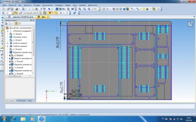

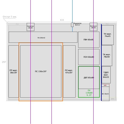

Я хотел бы попросить ВАС. Посмотреть, и если есть возможность отметить на рисунке, где у нас будут греющиеся элементы. Чтобы я предусмотрел в днище вентиляционные прорези. Я буду делать их разной формы. И прорезями, как в предусилителе. И отверстиями (вокруг "ПС") для обеспечения лучшего экранирования.
Но, мне бы хотелось лишний раз дно не дырявить. Перфорация сильно влияет на стоимость корпуса. И определяет внешний вид (даже на днище это должно быть логично). Если будут указаны потенциально горячие точки, я к ним максимально приблитжу отверстия в днище.
Платы подписаны. Их ориентация и взаимное положение определены.
Оранжевый прямоугольник - экран вокруг "ПС".
Синяя линия - несущий экран для трансформаторов.
По вертикальным фиолетовым линиям пройдет перфорация на крышке (как у предусилителя).
Так же будет перфорация на боковинах.
Сейчас я разрабатываю отверстия в днище.
Ну, тогда все просто.
Я примерно в этих местах и планировал сделать прорези в днище. А в крышке они как-раз там и проходят. Единственное, над ПС полоски прорезей сделаю состоящими из круглых отверстий. Видовая линия будет та же, но каждая маленькая поперечная полоска будет состоять из 5-6 отверстий d5 мм.

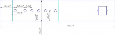

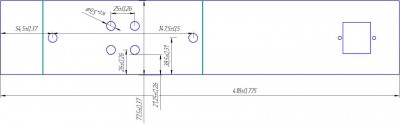

Разметка задника.
1) Предлагаю размещение входных разъемов:
А как поступим с двумя выходными разъемами. Разнесем вправо/лево к краям экранированной зоны (как на рисунках)? Или разместим их парой с одного боку.
2) "ФС" оставляю на прежнем месте.
3) Предложения по разъему заземления?

Высота ПС будет примерно следующая:
В центре примерно 3см будут 6мм+2мм+10мм=18мм (стойки + плата + реле).
Справа и слева на толщину конденсаторов: 6мм+2мм+20мм=28мм (стойки + плата + конденсатор).
Между этими точками: 6мм+2мм+6мм+2мм+2мм=18мм (стойки + плата + стойки-нувисторов + плата-нувисторов + шляпки-винтов).
Поэтому, высоту установки разъёмов нужно выбирать соответствующим образом.
1. Сместить ФС вниз + расположить разъём заземления выше над ФС.
2. Расположить разъём заземления рядом с ФС так, чтобы он располагался над ПУ.
Предложений 2:Роман Мирошниченко писал(а):2) "ФС" оставляю на прежнем месте.
3) Предложения по разъему заземления.
