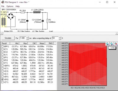

Владислав там есть график.

То есть, будет:

Два таких блока. 120 мА.

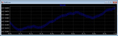

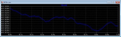

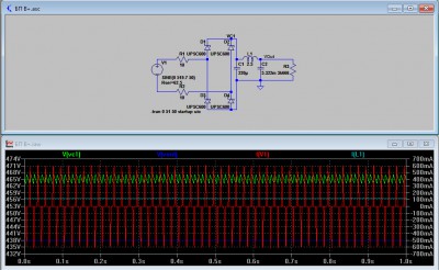

Симуляция в PSUD

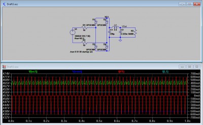

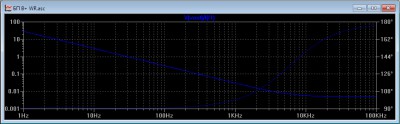

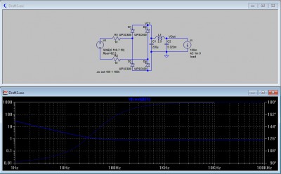

Молодец Владислав!
Обкатку буду вести на 150В.
На холостом ходу 0,00А
