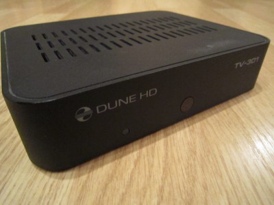

Я решил снова послушать свой медиаплеер. Он имеет регулируемый выход, поэтому можно обойтись без аттенюатора.
И я был снова поражен звуком. И мои домашние заметили эти изменения. Причем, из своих комнат даже повылезали послушать, что я такое сделал со звуком. Таким образом, я констатирую, что простенький цифровой медиаплеер (имеющий на своем борту совсем не аудиофильский, наверняка цифровой предусилитель) работает с этими моноблоками "на ура".

Мой медиаплеер (приобретен лет пять назад для воспроизведения HD аудио-видео мконтента с сетевого хранилища).
Внутренности медиаплеера - не предел мечтаний аудиофила, грезящего фетишами хай-энда.
