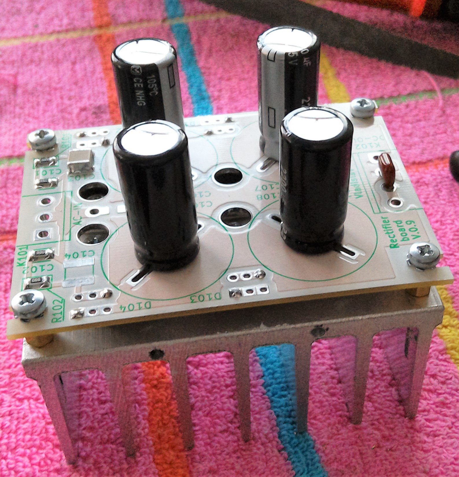

Роман Мирошниченко писал(а):Сделайте фото второй платы? Интересно же!
Вот она
ПВН
#142
Сообщение Роман Мирошниченко » 18 май 2016, 20:27
Близнецы!
Хорошо, что МЫ их боком поставили. Смотреться будет серьезно!
А, нет. Разные платы-то. :smile:

Сообщение Евгений Михеев » 18 май 2016, 21:53
Курю третью плату. JP203 верно указан. Его впаял. Далее он идет на вход стаба по схеме, что тоже верно. Далее R205. По схеме соединяет ADJ&OUT.
Но, если смотреть на дорожки, то соединяет IN & ADJ(для распиновки 1085), то же самое подтверждает мультиметр при прозвоне. Я в замешательстве.

Сообщение poty » 19 май 2016, 00:42
zyu писал(а):Далее R205. ПО схеме соединяет ADJ&OUT.Но, если смотреть на дорожки, то соединяет IN & ADJ(для распиновки 1085), то же самое подтверждает мультиметр при прозвоне. Я в замешательстве.
посадочное место для R205 имеет три отверстия, каждое из которых соединено с одной ножкой стабилизатора. Это сопротивление нужно впаять в те отверстия, которые идут к нужным ножкам стабилизатора.

Сообщение Евгений Михеев » 19 май 2016, 19:41
Вернемся к преду)
На схеме третьей платы R205 120 Ом royal, в реалии это 0.25W metalfilm. Я проверил по ВОМ, он и есть.
И еще вопрос - сам стабилизатор изолировать от радиатора?

Сообщение poty » 19 май 2016, 20:06
zyu писал(а):На схеме третьей платы R205 120 Ом royal, в реалии это 0.25W metalfilm. Я проверил по ВОМ, он и есть.
Жаль, но ничего страшного. Дело в том, что на этой плате будет потенциометр, им напряжение на выходе и подрегулируем.
zyu писал(а):еще вопрос - сам стабилизатор изолировать от радиатора?
Нет, на плате должно быть всё предусмотрено. Хотя на всякий случай проверьте. Не забудьте подложить радиатор!

Сообщение Евгений Михеев » 19 май 2016, 21:35
Есть контакт)
ДБП
#148
Сообщение Роман Мирошниченко » 19 май 2016, 21:41
Класс! :clap: Блин, все такое аккуратное. БЕЛОЕ! Получается очень солидно пока.

Сообщение Евгений Михеев » 20 май 2016, 09:01
Явных - никаких! Скажем так, я подошел ответственно, ибо конструкция новая - много вертел в руках ее. Потому сборка шла не так быстро, как выпрямление/стабилизация 6.3В.
Мне понравилось применение диодов с аксиальными выводами и стаб, прижатый к плате. Я понимаю, что всего в меру - тут не такие огромные токи и можно использовать диоды без радиатора, я об удовольствии от сборки - я его получил :-)

Сообщение Евгений Михеев » 20 май 2016, 16:25
Что-то испытания не радуют. На выходе 2 вольта. Стабильно.
Сообщения: 5059
Поблагодарили: 667 раз
#157
Сообщение poty » 20 май 2016, 16:37
А подстроечником пробовали регулировать?
Нужно померить напряжение на C201 (или C202) (должно быть больше 7В).
Потом - на C203 (должно быть 3,75В - нужно добиться этого с помощью RV202).
Потом - на R205 (должно быть 1,25В).
Тогда на выходе (С205) будет нужное напряжение (5В).

Сообщение Евгений Михеев » 20 май 2016, 18:03
Да, Владислав, все в порядке, рано тревогу бил :-) сейчас на выходе 5.2в, подрулю до пяти. Можем переходить к следующей плате.
