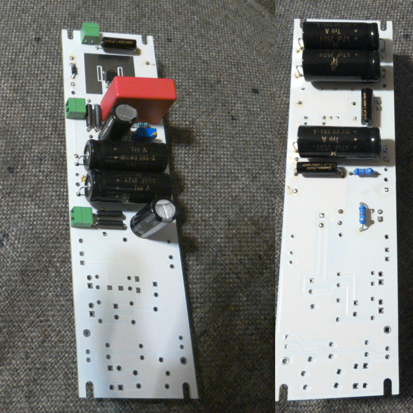

Я ещё обращаю внимание на следующее. Расположение дорожек на плате не учитывает установку деталей. Поэтому, я настоятельно рекомендую не устанавливать компоненты прижатыми к плате. Пусть там будет зазорчик хотя бы в 1 мм. Напряжения достаточно большие, не дай бог через маску пробьёт, а нам этого не нужно. На UTAP я старался спрятать высоковольтные линии во внутренние слои, но и там есть места, где нужно быть аккуратным. Здесь же мне пришлось пожертвовать удобством ради скорости разводки и короткости дорожек.
Я ещё раз этот тезис повторю, когда мы будем делать ПС - там плата будет очень сложная для сборки, нужно быть предельно внимательными.

А что у Вас вызывает сомнения? По-моему очень даже красиво получится. Это ведь еще будет у нас в разных плоскостях установлено. Очень выгодное решение, что двухсторонние платы встали боком. Оно само так получилось, но если бы я их увидел (как сейчас собранными) я бы буквально настаивал. Плюс, при такой плотной установке (за счет разной высоты плат по деталям) не будет тесноты. Это ведь на моей компоновочной схеме эта плата выглядит прямоугольничком, а в жизни зазор до соседей будет гораздо больше.poty писал(а):Красота, конечно, спорна, тут больше функциональности...
Мне очень нравится то, что получается.
Я вот смотрю и начинаю сомневаться в своем желании медь оставлять внутри корпуса открытой (конечно, пока не ясно, как она вообще будет выглядеть). На черном корпусе поставим белые платы с черными конденсаторами - это стильно!

Это пережитки первоначального назначения на эти места Royal. Ток через данные цепи в устоявшемся режиме не протекает, поэтому мощность здесь непринципиальна.zyu писал(а):Есть вопрос. R61 - 22к beyschlag На схеме 1 Ватт, в реалии они 0.4Ватт.
Обычно плату заполняют равномерно, но я здесь не очень-то на это внимания обращал. Нужно было и место сэкономить, и не попасть под пробой под высоким напряжением. Получился некоторый абстракционизм.Роман Мирошниченко писал(а):По-моему очень даже красиво получится.

Я начну описывать предварительные шаги до начала сборки ПС. У нас на плате ПС используются три вида конденсаторов: Supreme, ZN, К40У9. Все эти конденсаторы - неполярные. Однако для нашего случая нам важно, чтобы они как можно меньше собирали внешних помех. Поэтому нужно определить, какой вывод подсоединен к обкладке, располагающейся ближе всего к внешней части конденсатора (корпусу). Для конденсаторов питания этот вывод нужно подключать к земле, для остальных конденсаторов - к выходу предыдущего каскада.
Как определить этот вывод:
- как вариант нужно попробовать измерить ёмкость между каждым из выводов и металлическим корпусом или фольгой, которую обмотать вокруг неметаллического корпуса; наибольшая ёмкость будет показывать нужный вывод;
- второй вариант - включить конденсатор в звуковой тракт (вывод на вход - корпус на выход) и сравнить громкости в зависимости от используемых выводов; наибольшая громкость будет показывать нужный вывод.
Это нужно сделать для трёх видов конденсаторов на одном образце, остальные поставить так же, ориентируясь по направлениям надписей на корпусе.
На плате предусмотрена установка двух электролитических конденсаторов. Их не нужно устанавливать сразу. Возможно, их вообще не потребуется устанавливать.
Для тепловой защиты и внутреннего экранирования на плате есть места под чип-диповские пластинчатые радиаторы. Их нужно устанавливать с зазором минимум 1мм от платы. Перед установкой некоторые из них желательно согнуть - это уже когда до них дойдёт очередь, тогда определимся.
Плату предлагаю собирать от выходов и тестировать по мере сборки (покаскадно).
