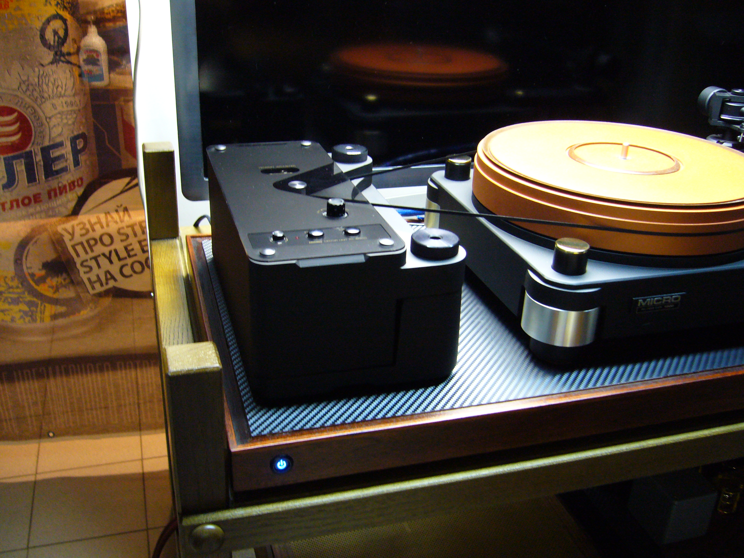

Задержал с ответом по двум причинам:
1. Оказалось не все так просто и однозначно, как я думал в начале - типа поставил прижим и сделал выводы.
2. Очень мало свободного времени, а для объективных выводов (так подсказывает мой опыт) надо прослушать не один десяток раз разные по состоянию пластинки.
Кое какие выводы конечно можно уже сделать, но не претендую на истину в последней инстанции - сугубо мое личное мнение и мои субъективные впечатления. Из моих наблюдений - вакуумный прижим просто шедевр технической мысли (в начале я думал, что буду им пользоваться только изредка, когда попадется "кривая" пластинка, а сейчас не выключаю) - пластинка с таким прижимом представляет собой монолитную конструкцию с диском, тонарм при проигрывании не шелохнется, ни каких тебе призвуков и т.д. Нашел таки кривоватую пластинку, поставил без вакуума - тонарм подпрыгивает, но играет, поставил красный прижим - ни чего не изменилось, на ходу включил вакуум - пластинка стала идеально ровной - тонарм не шелохнется. Отсюда пока мой первый вывод - при наличии вакуумного прижима (применительно только к проверенному мной на микре) ни какой дополнительный прижим не нужен.
А вот применение прижима при отсутствии вакуума требует дополнительного исследования и времени в том числе. Тут пока выводы делать рано.
На мой взгляд, исследование получается не совсем корректным в силу применения проигрывателя MICRO - на столько точно и сбалансировано на этом проигрывателе все сделано, все задемпфировано, что просто не перестаешь удивляться. Из далека даже кажется, что на нем при проигрывании пластинки ни чего не вращается- хотя зазор между диском и корпусом очень мал, но на просвет при вращении диска он не меняется (ни чего не бьет) и это создает иллюзию статики, плюс еще и тонарм не шелохнется. Далеко не каждый может себе позволить такую вертушку. Поэтому выводы написанные тут будут касаться только конкретного изделия в конкретных условиях и ни в коем случае не могут быть обобщены на другие проигрыватели и условия. Даже полка, на которой установлен проигрыватель, может изменить любой вывод на противоположный, не говоря уже о применении другого проигрывателя для теста.
#84
Сообщение Роман Мирошниченко » 29 мар 2016, 20:56
AndreyK писал(а):вакуумный прижим просто шедевр технической мысли
+1
Это то, ради чего стоит подбирать подходящий проигрыватель!
AndreyK писал(а):Отсюда пока мой первый вывод - при наличии вакуумного прижима (применительно только к проверенному мной на микре) ни какой дополнительный прижим не нужен.
+1
Но, хуже от прижима не становится! Хотя у Вас и так тяжеленный диск у вертушки.
У моего вакуума камера меньше в принципе, прижим помогает пластинку дольше удерживать прижатой. Хотя это время от многих факторов зависит. Я перед присасыванием протираю винил (и поверхность вакуумного диска) чуть влажной замшей, от степени влажности очень зависит прижим. Но, я конечно стараюсь сильно не мочить.

#85
Сообщение AndreyK » 29 мар 2016, 21:18
Однозначно с Вами согласен - в данном конкретном случае хуже от прижима не становится.
Логика работы моего вакуума немного другая. У меня помпа работает постоянно не выключаясь, пока работает проигрыватель. Для снятия пластинки с диска я поворачиваю краник на корпусе двигателя, и то не сразу можно оторвать пластинку, надо немного выждать пока уравняются давления. Ставлю новую пластинку (ни каких протирок и увлажнений - что считаю очень вредным для пластинки, вода при высыхании будет оставлять след солей и при проигрывании появится "песок"), поворачиваю краник в положение ON и пластинка на глазах притягивается к диску - все можно слушать. При этом саму пластинку практически не оторвать от диска при включенном вакууме. Конечно наверное можно оторвать, повредив при этом что либо, но я до такого усилие отрыва не доводил.
Я свои пластинки перемыл - улучшение качества при воспроизведении в разы - уходит множество помех, частотный диапазон расширяется и т.д. Да и просто брать в руки такую пластинку приятно.

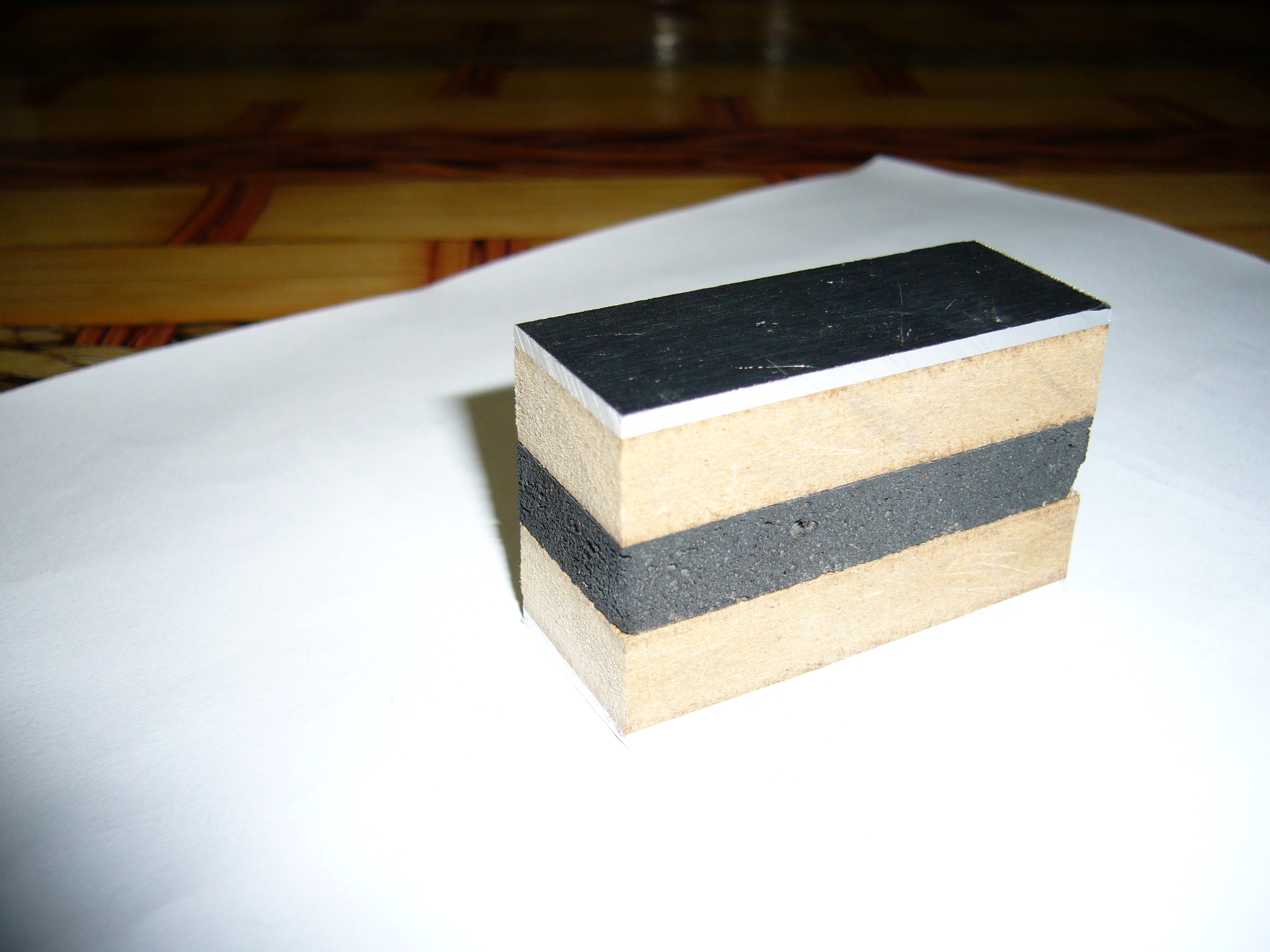

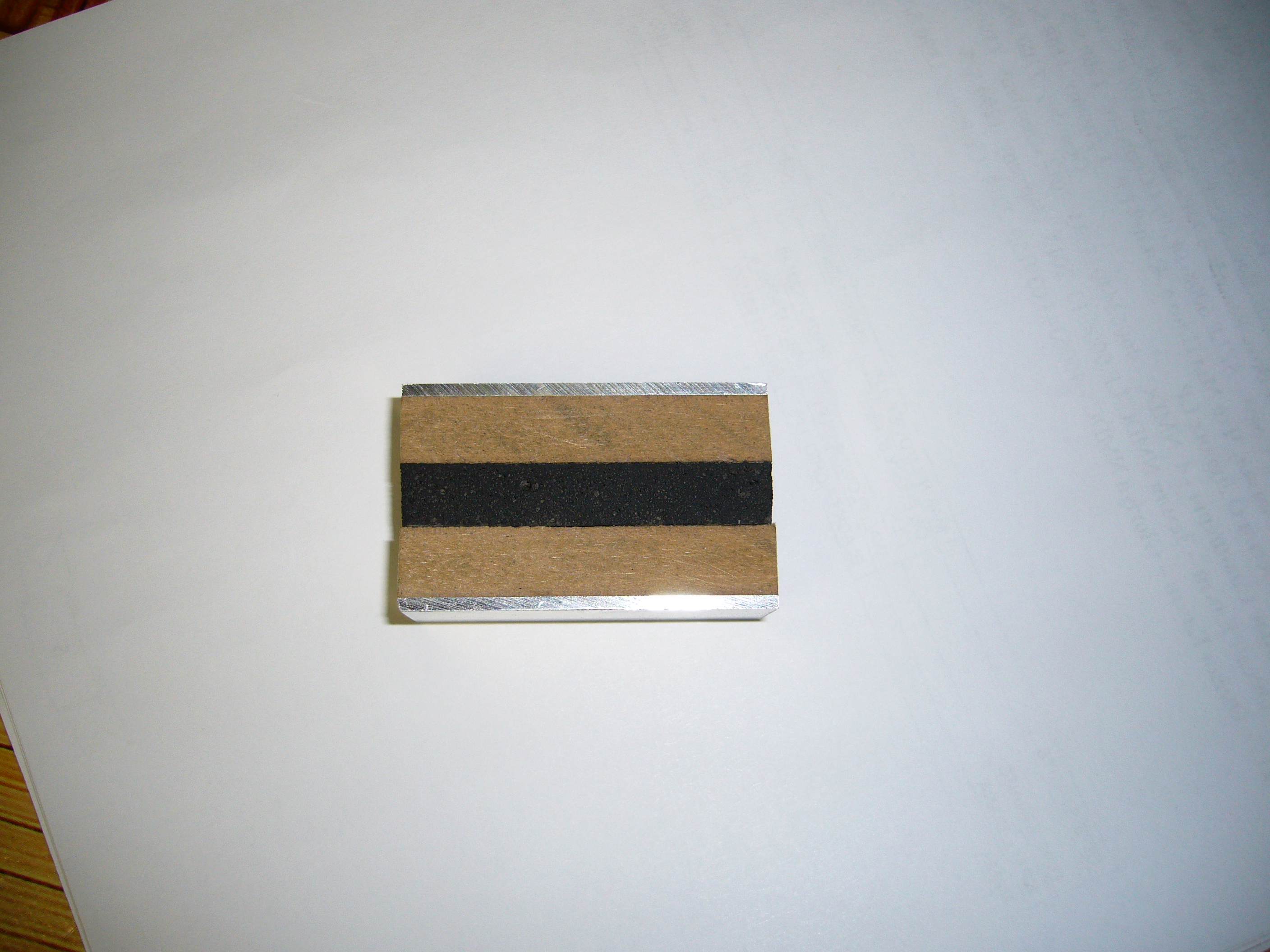

Поэкспериментировал с присланным прижимом. При включенном вакуумном прижиме он ни как не мешает и даже помогает быстрее прижать пластинку к диску, особенно, если пластинка имеет некоторую кривизну - уже есть польза от применения. При не включенном вакууме полезного от применения прижима гораздо больше. Конечно кривую пластинку он не выпрямит так, как это делает вакуум, но во всех остальных случаях обеспечивает более плотное прилегание пластинки к диску, что благотворно сказывается на звуке. Однозначный вывод - полезная вещь в хозяйстве виниловода.

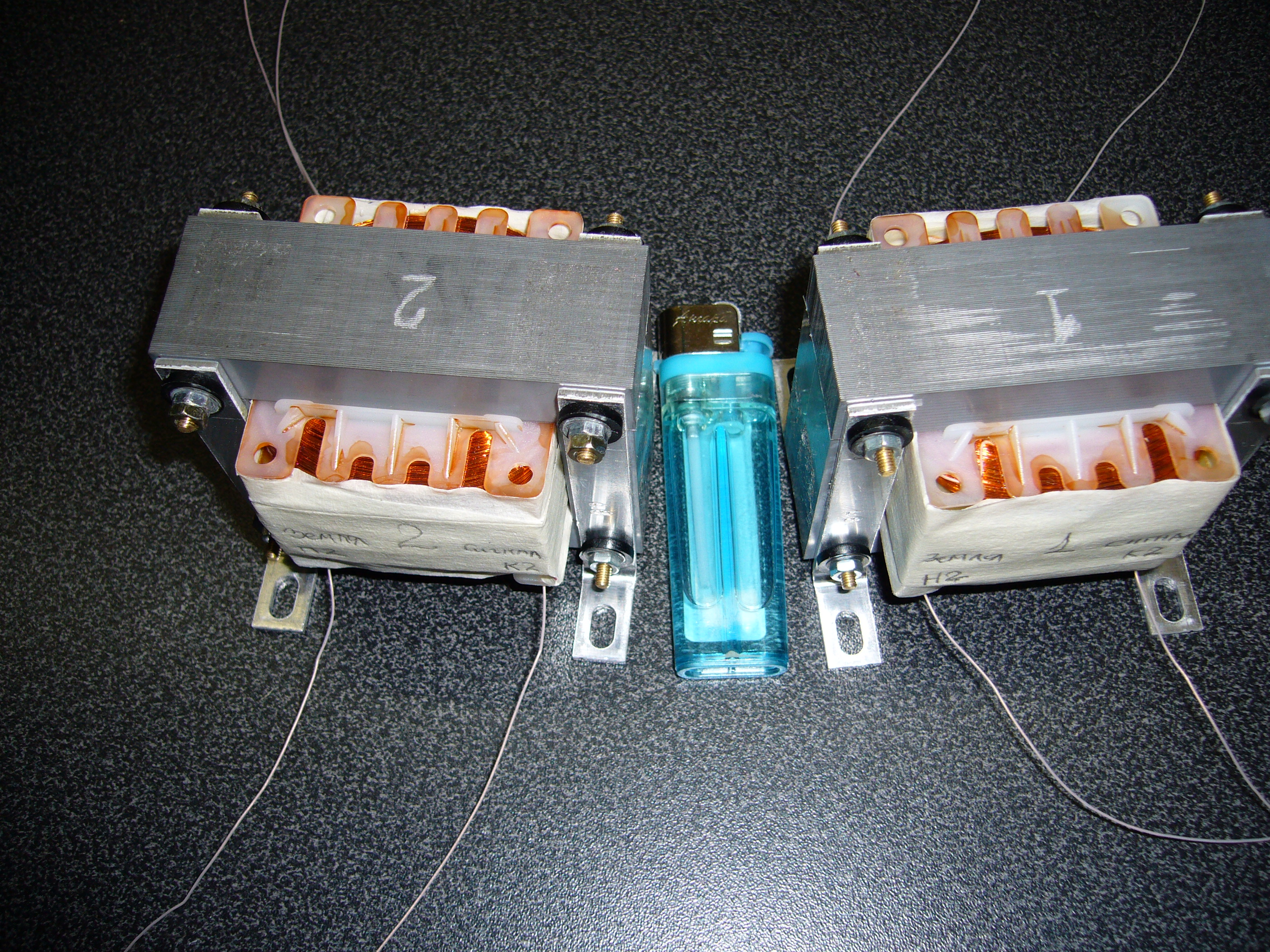

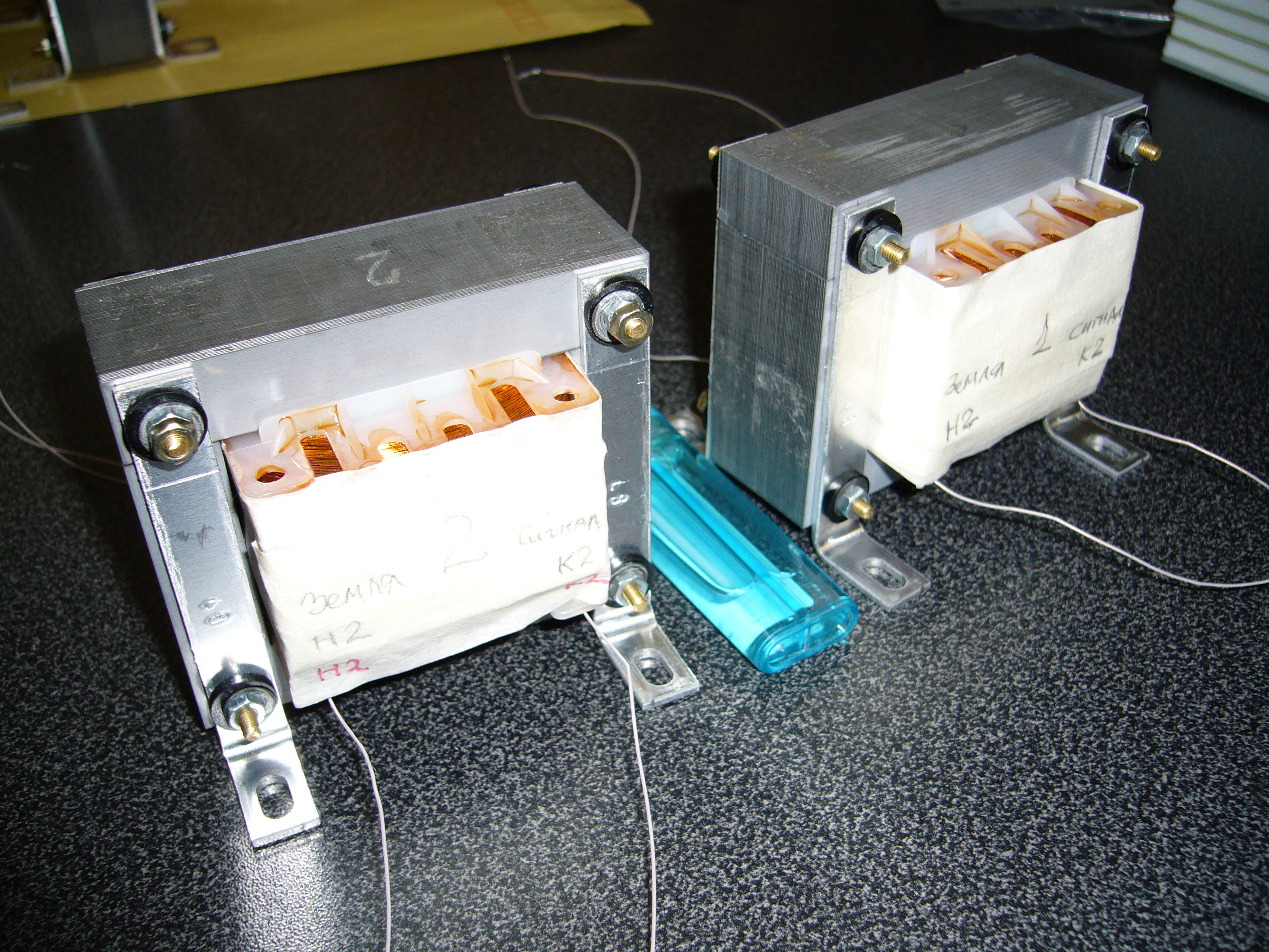

Пришло заказанное железо М6 EI 75/26 из Германии. Рассчитал выходные трансформаторы для корректора и намотал пробные обмотки имеющимся в наличии проводом. Получился трансформатор 3 к 1. Первичная обмотка 4563 витка в трех секциях проводом 0,15 по меди. Вторичная обмотка 1520 витков в двух секциях проводом 0,2. Индуктивность первичной обмотки на 100 Гц получилась 45 Гн. Полосу сегодня не успел проверить, но думаю, что по уровню 0 Дб будет не хуже 10 Гц - 30-35 кГц.

Сообщение AndreyK » 10 апр 2016, 18:52

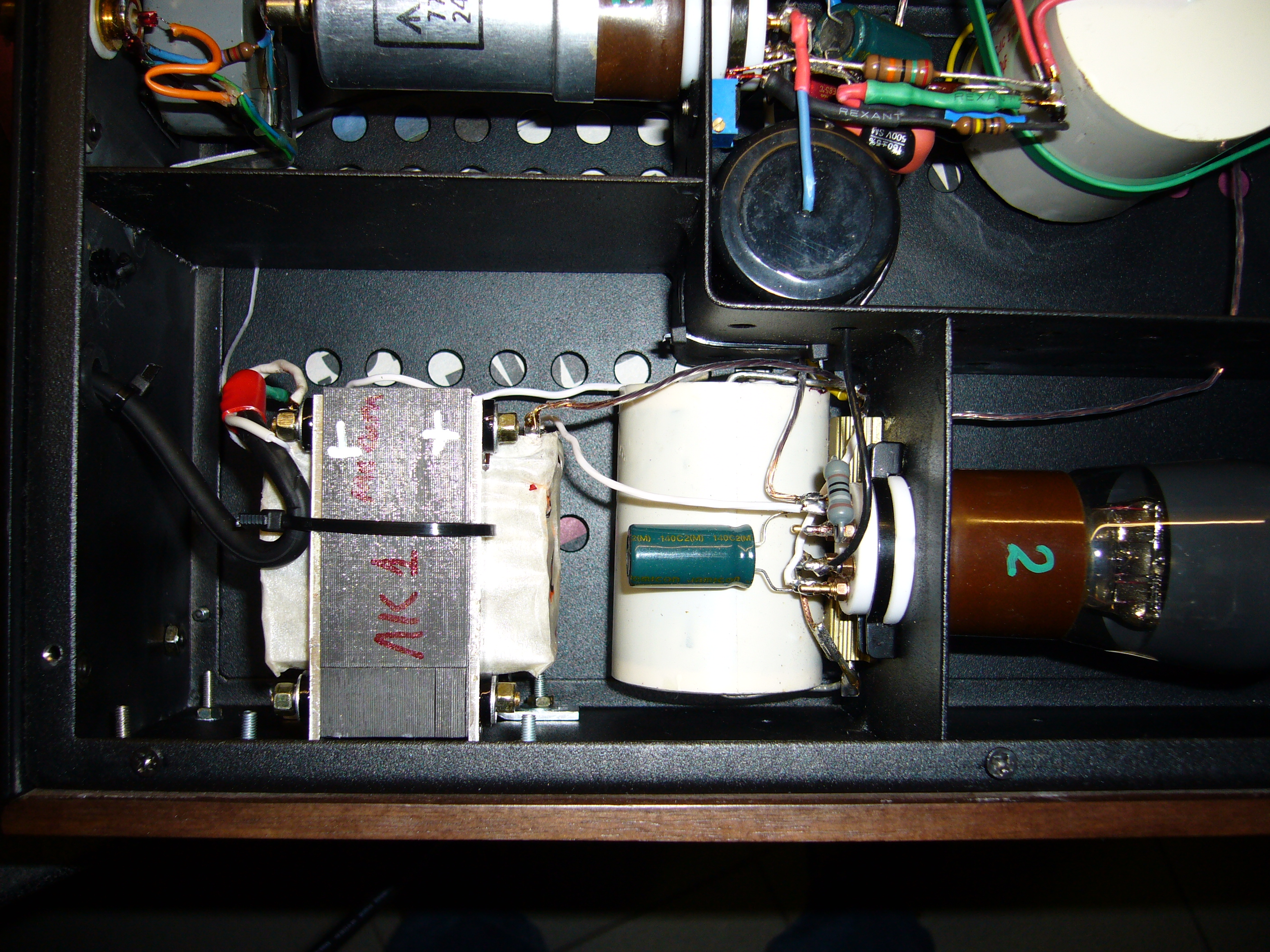

AndreyK писал(а):Пришло заказанное железо М6 EI 75/26 из Германии. Рассчитал выходные трансформаторы для корректора и намотал пробные обмотки имеющимся в наличии проводом. Получился трансформатор 3 к 1. Первичная обмотка 4563 витка в трех секциях проводом 0,15 по меди. Вторичная обмотка 1520 витков в двух секциях проводом 0,2. Индуктивность первичной обмотки на 100 Гц получилась 45 Гн. Полосу сегодня не успел проверить, но думаю, что по уровню 0 Дб будет не хуже 10 Гц - 30-35 кГц.
Как и предполагал, полоса получилась 10 Гц - 33 кГц по уровню 0 Дб, да и за пределами этих значений спад не значительный до 55 кГц. Осталось теперь поставить в корректор и проверить АЧХ всего корректора целиком. Можно было бы получить полосу у трансформаторов и шире, но тогда бы секционирование и технология намотки были бы гораздо сложнее.

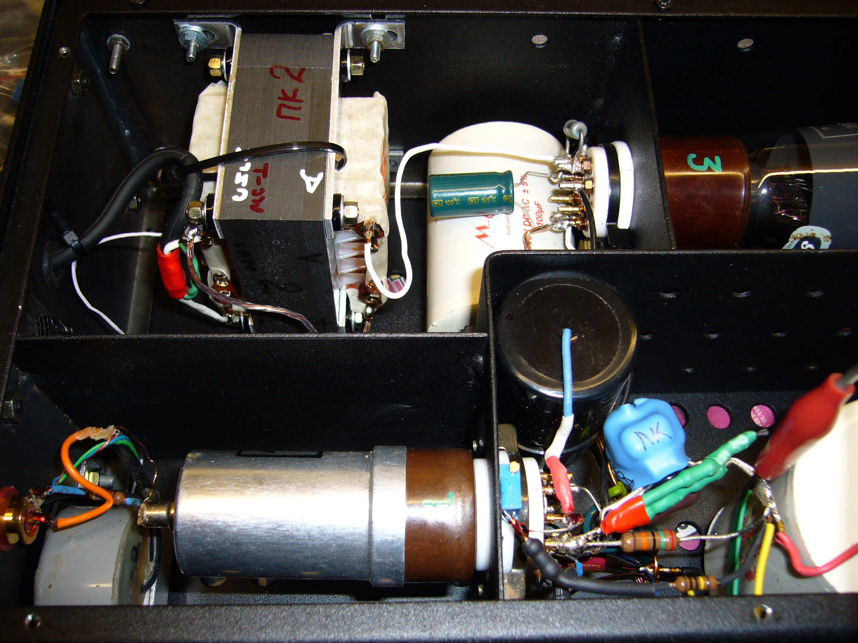

Сообщение AndreyK » 15 апр 2016, 14:41
Поставил ТВЗ в корректор. АЧХ всего корректора при проверке осталась прежней - уже хорошо.
На мой ух звучание очень приятное, выразительное, аналитичное. Послушаю неделю, прогрею новые ТВЗ и потом займусь измерениями.

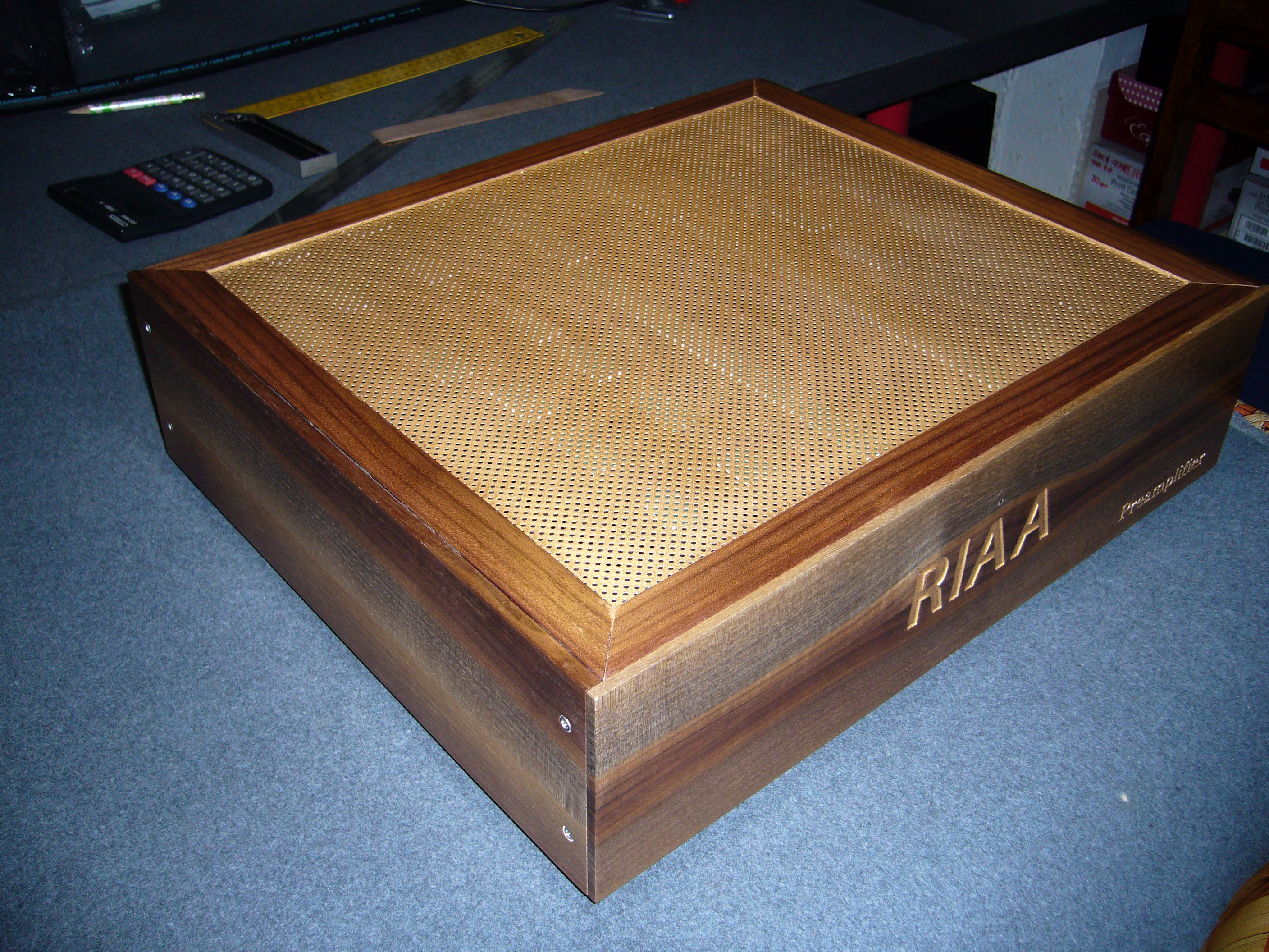

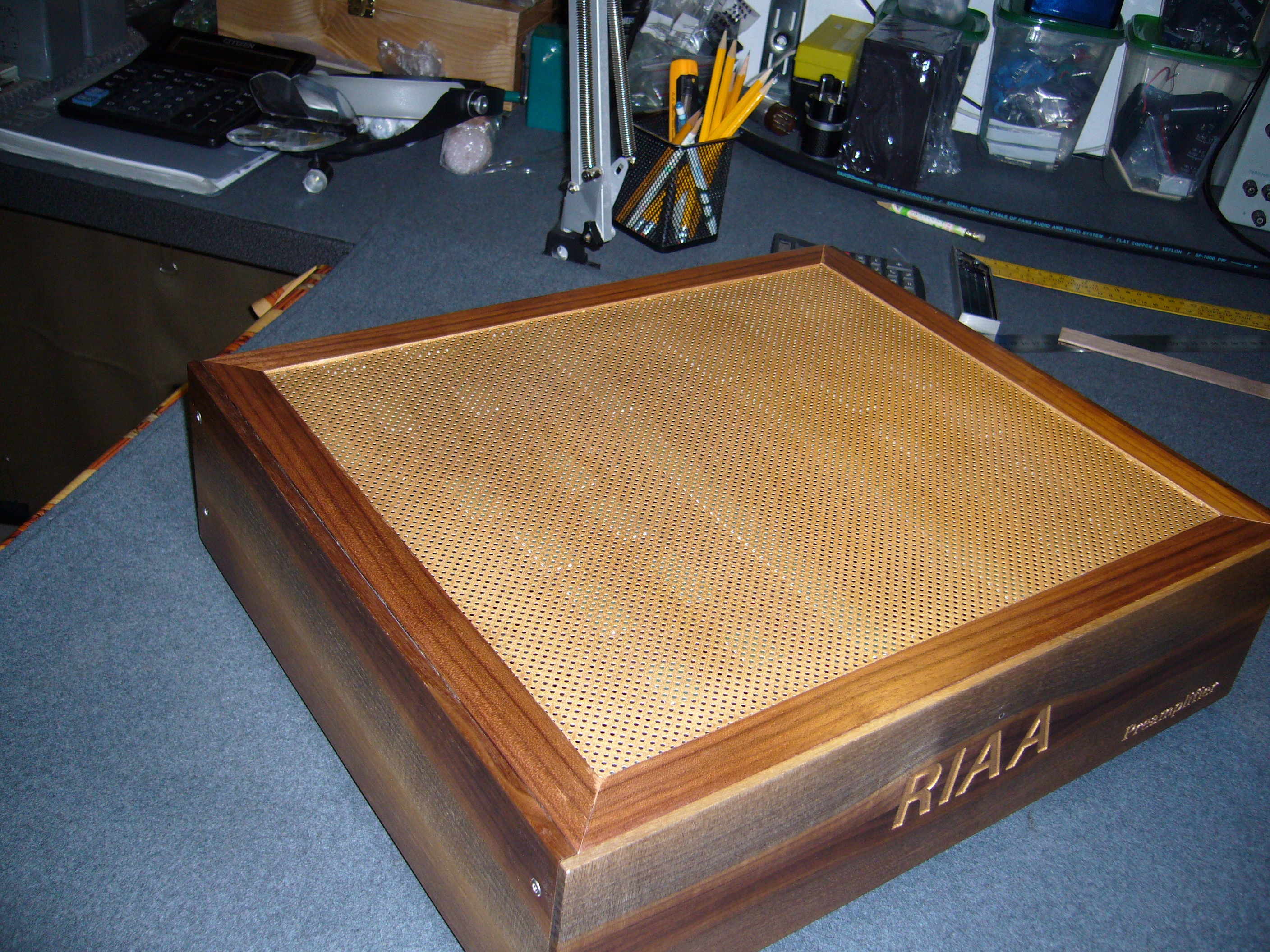

Сообщение AndreyK » 20 апр 2016, 08:56
Подкорректировал внешний вид корректора. В итоге:

Сообщение AndreyK » 24 май 2016, 10:41
Изготовил для установки блоков проигрывателя общую виброразвязывающую платформу. В этой же платформе установил кнопку включения помпы с индикацией включения. Платформа изготовлена в виде слоеного "пирога" - алюминий, МДФ, микропористая резина, МДФ, алюминий.
Общий вид платформы
Сейчас изготавливаю стеклянную крышку под эту платформу.
#99
Сообщение Роман Мирошниченко » 24 май 2016, 13:57
Отличная задумка и воплощение. :clap:
Карбон к месту!
