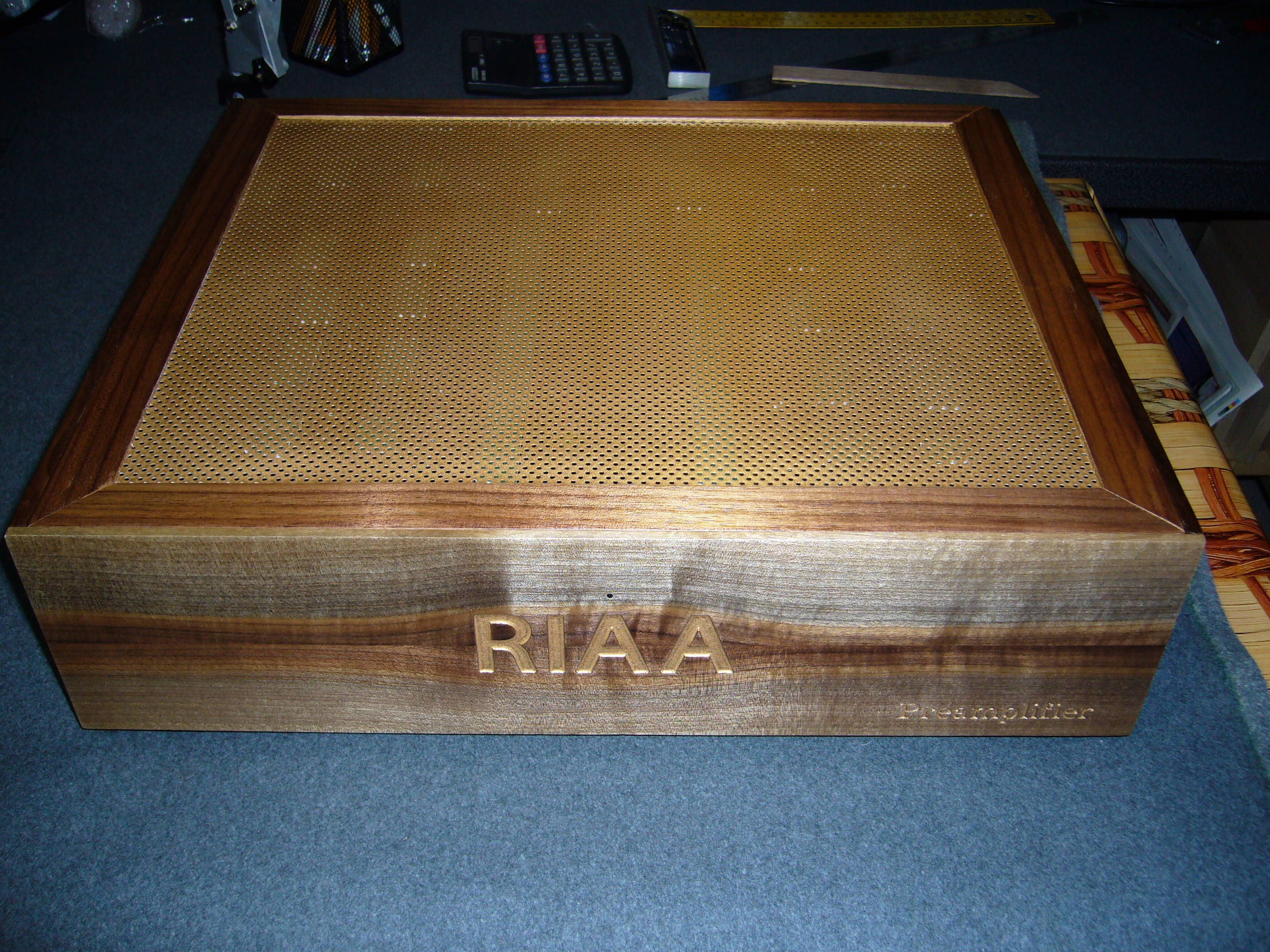

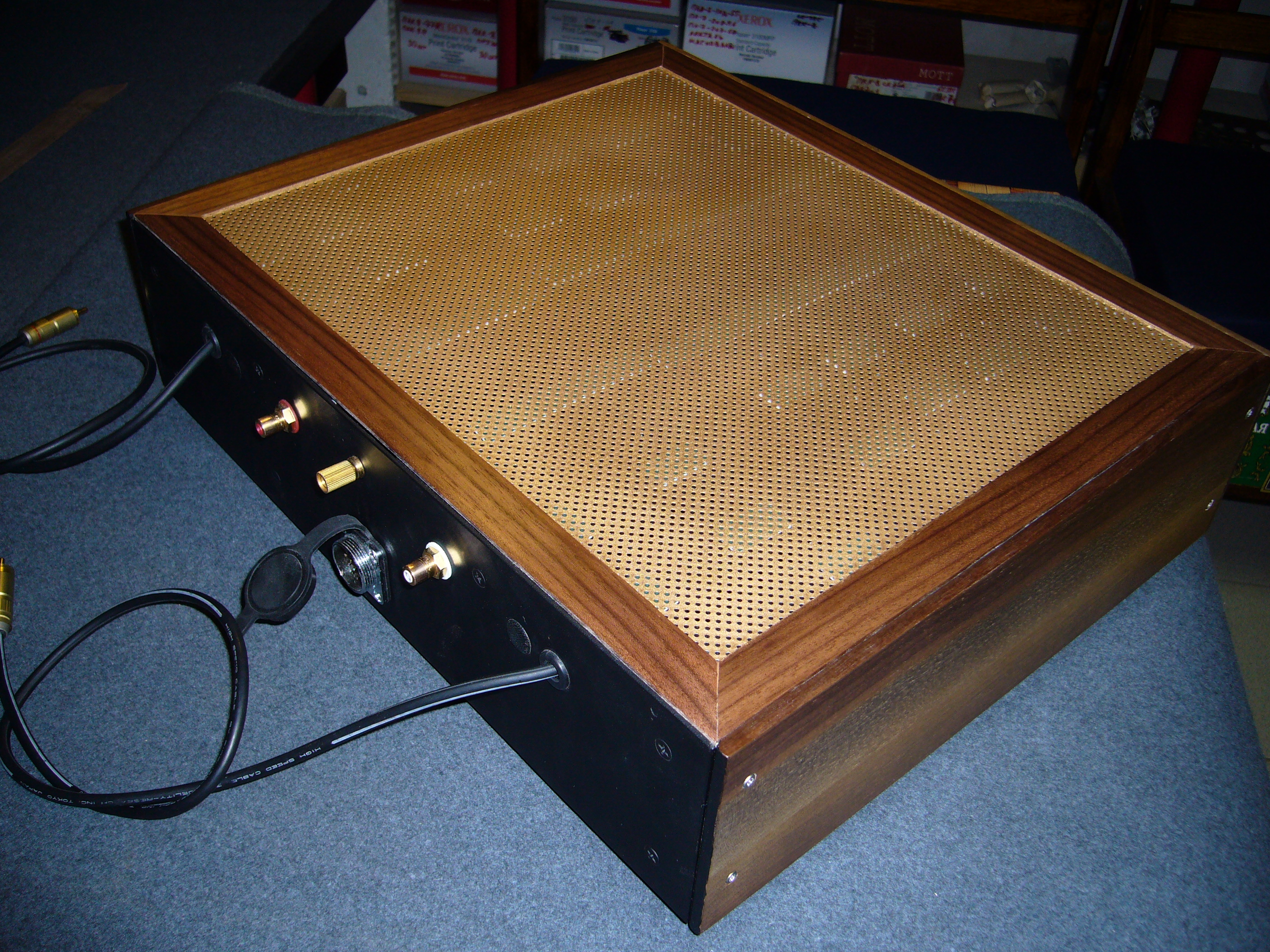

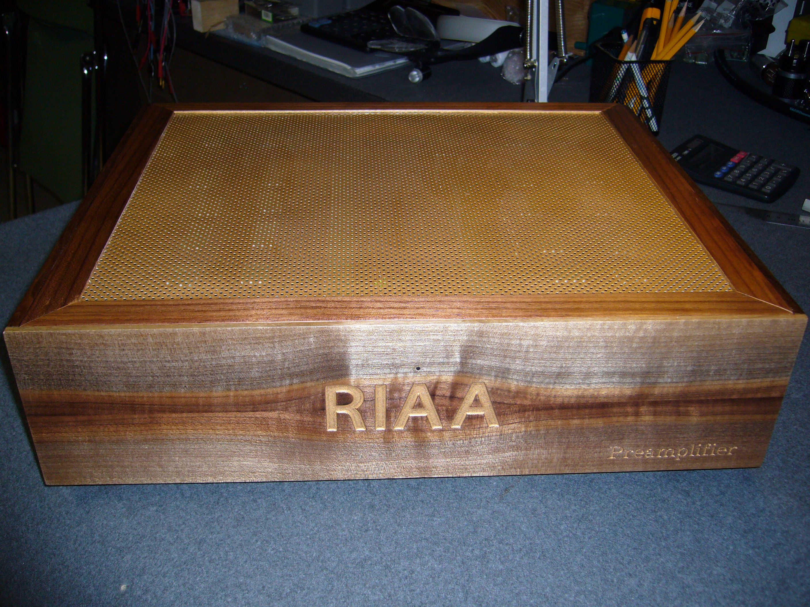

Подкорректировал внешний вид корректора. В итоге:
