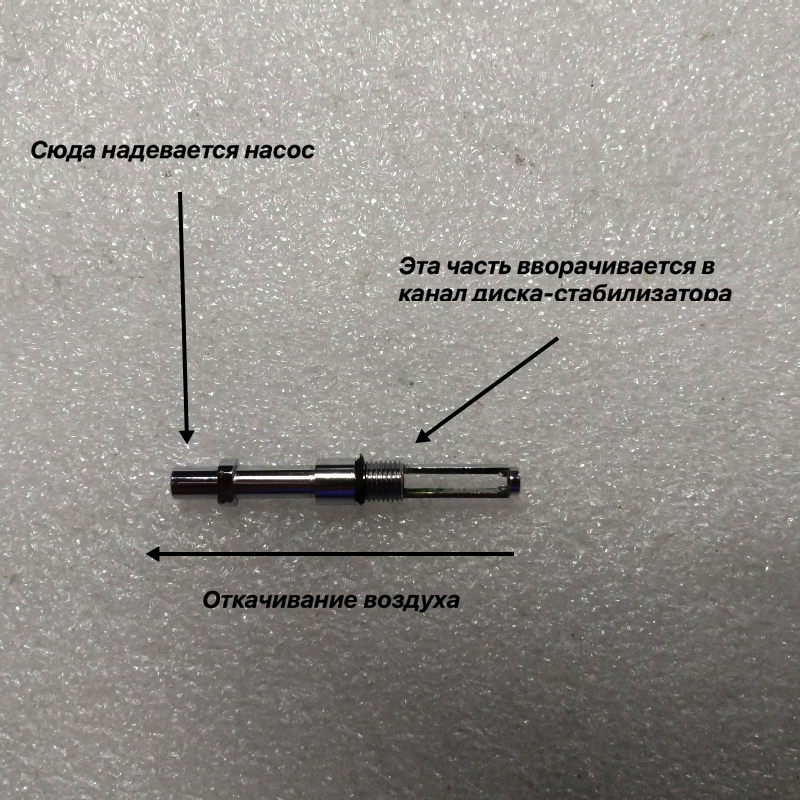

Сообщение poty » 04 июн 2017, 23:09

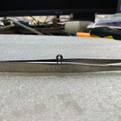

Роман Мирошниченко писал(а):А как ее запаять? Чтобы не было щелей. :think:
Нужно ведь по всей прорези (по обоим) обеспечить прилегание. Иначе вакуум держаться не будет. Т.е. трубка должна сохранить цилиндричискую форму по всей длине.
Ничего подобного. Нам нужно закрыть лишь "проход" в отводную часть трубки. Если говорить о крайней степени вырождения: закрыть пробкой саму трубку.
#102
Сообщение Роман Мирошниченко » 05 июн 2017, 06:31
Не могу сказать, что понял.
Если бы задача была накачать воздух внутрь, то можно было бы просто закрыть вход в трубку.
Но, цель обратная. :think:
Сообщения: 5073
Благодарил (а): 198 раз
Поблагодарили: 672 раза
#103
Сообщение poty » 05 июн 2017, 08:53
И что? Цель остаётся той же самой. Принцип ниппеля: натянуть резинку снаружи трубки - предотвратить потерю давления внутри полости. Поместить резинку внутри трубки - предотвратить проникновение давления снаружи. Нам достаточно, чтобы давление прижало резинку к краям входного/выходного отверстия вырезы нужны лишь для увеличения площади воздуховода, не для функционирования.

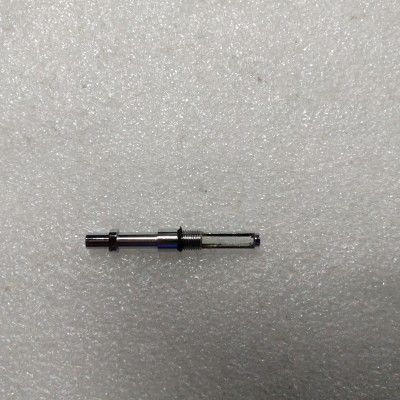

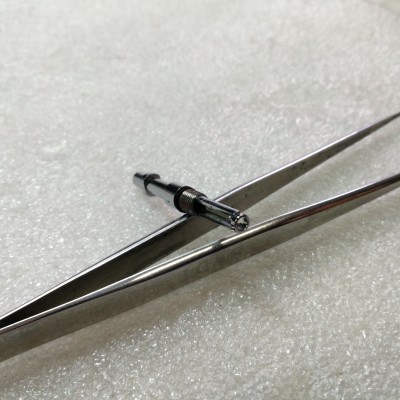

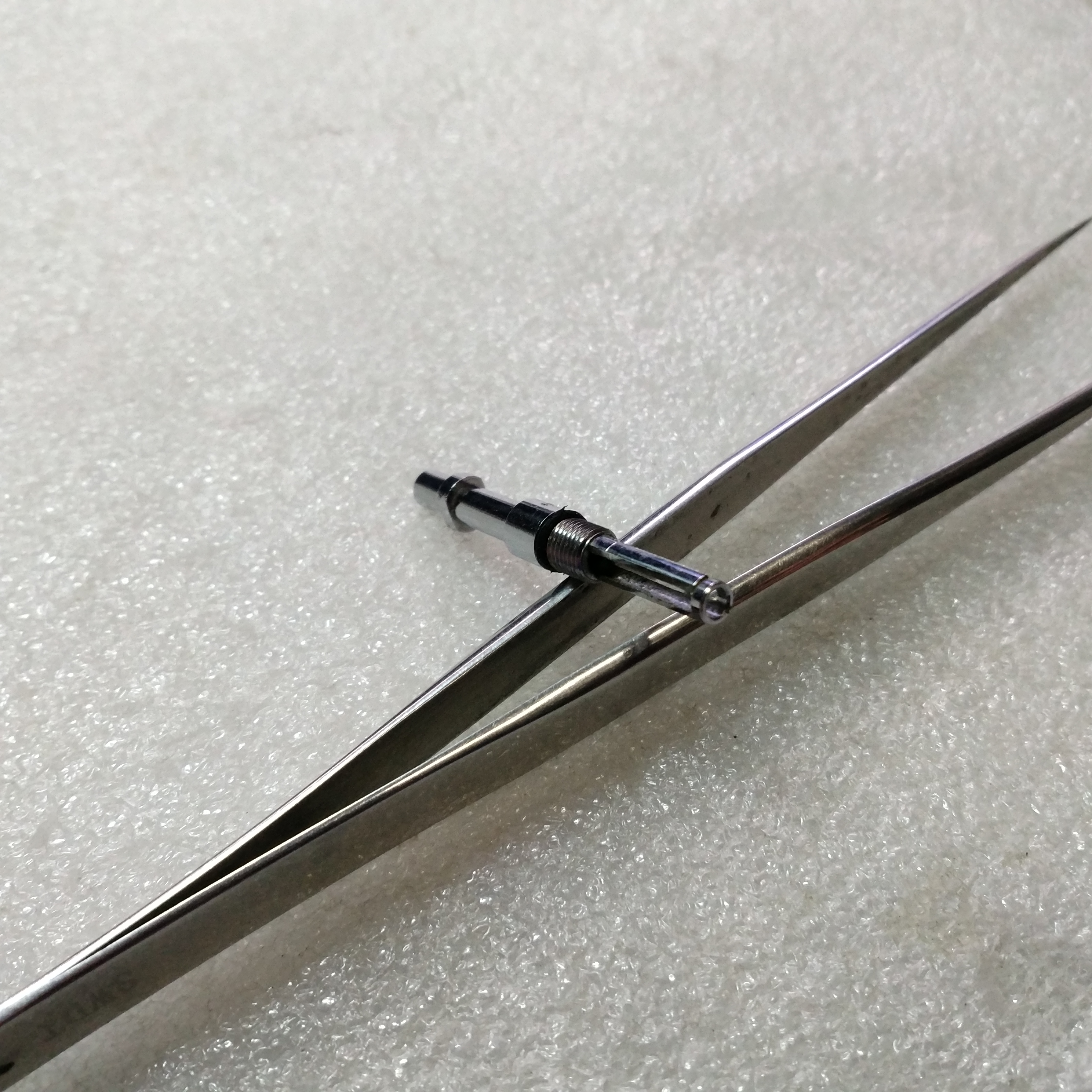

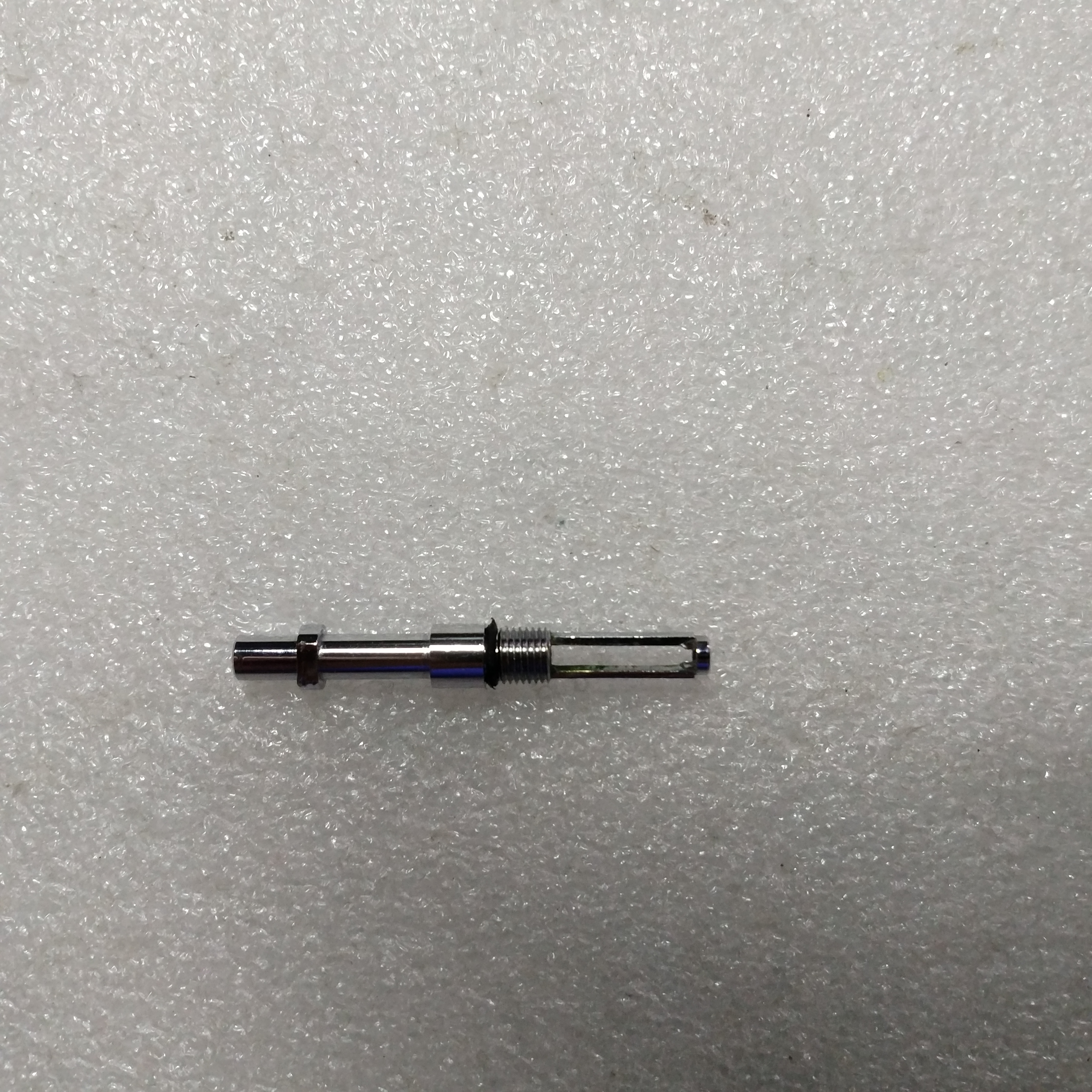

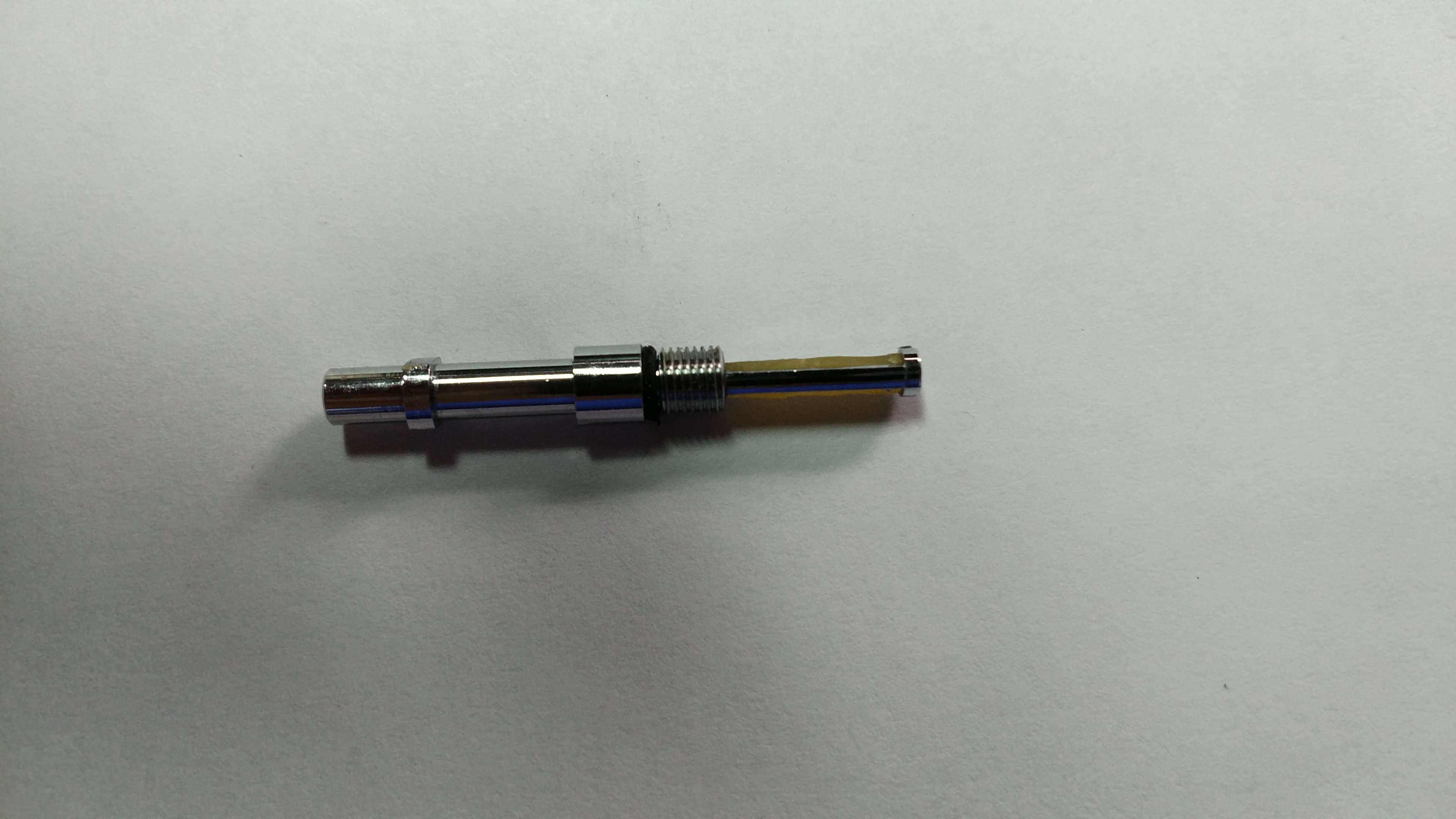

#107
Сообщение Роман Мирошниченко » 05 июн 2017, 09:46
Спасибо за фото. Теперь понятнее.
Может кусок нипеля для велосипедного колеса. :think:

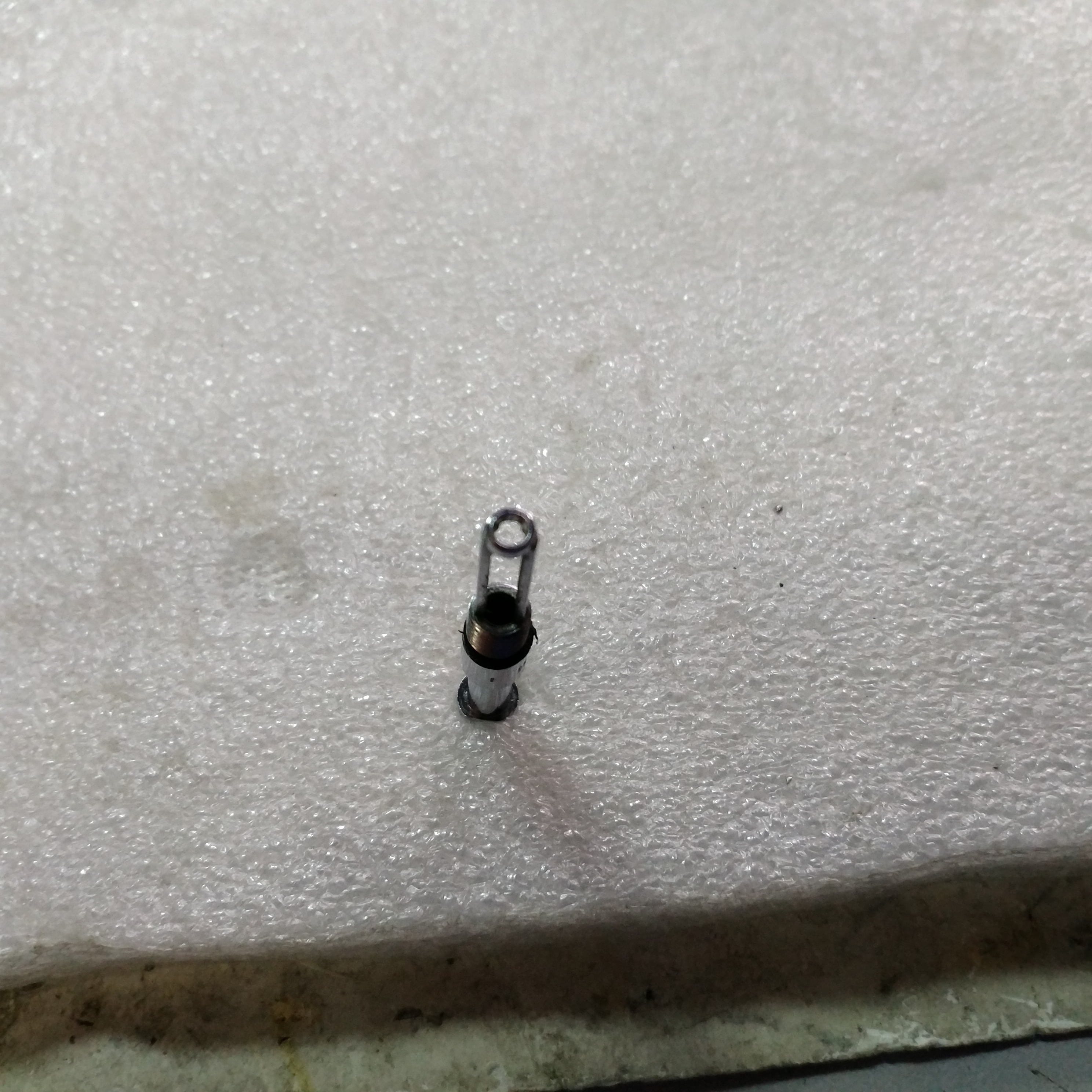

asd71
#108
Сообщение asd71 » 05 июн 2017, 12:08
Внутрь клапана вставляется что-то в форме сигары из мягкой резины. При откачивании воздуха-резина сжимается и пропускает воздух. При попытке закачать воздух-расширяется и не дает пройти воздуху. Осталось как-то вырезать "сигару" правильной формы.
#109
Сообщение Роман Мирошниченко » 05 июн 2017, 18:23
Очень интересно.
Если "сигара" внутри не полая, как же она расширится? :think:

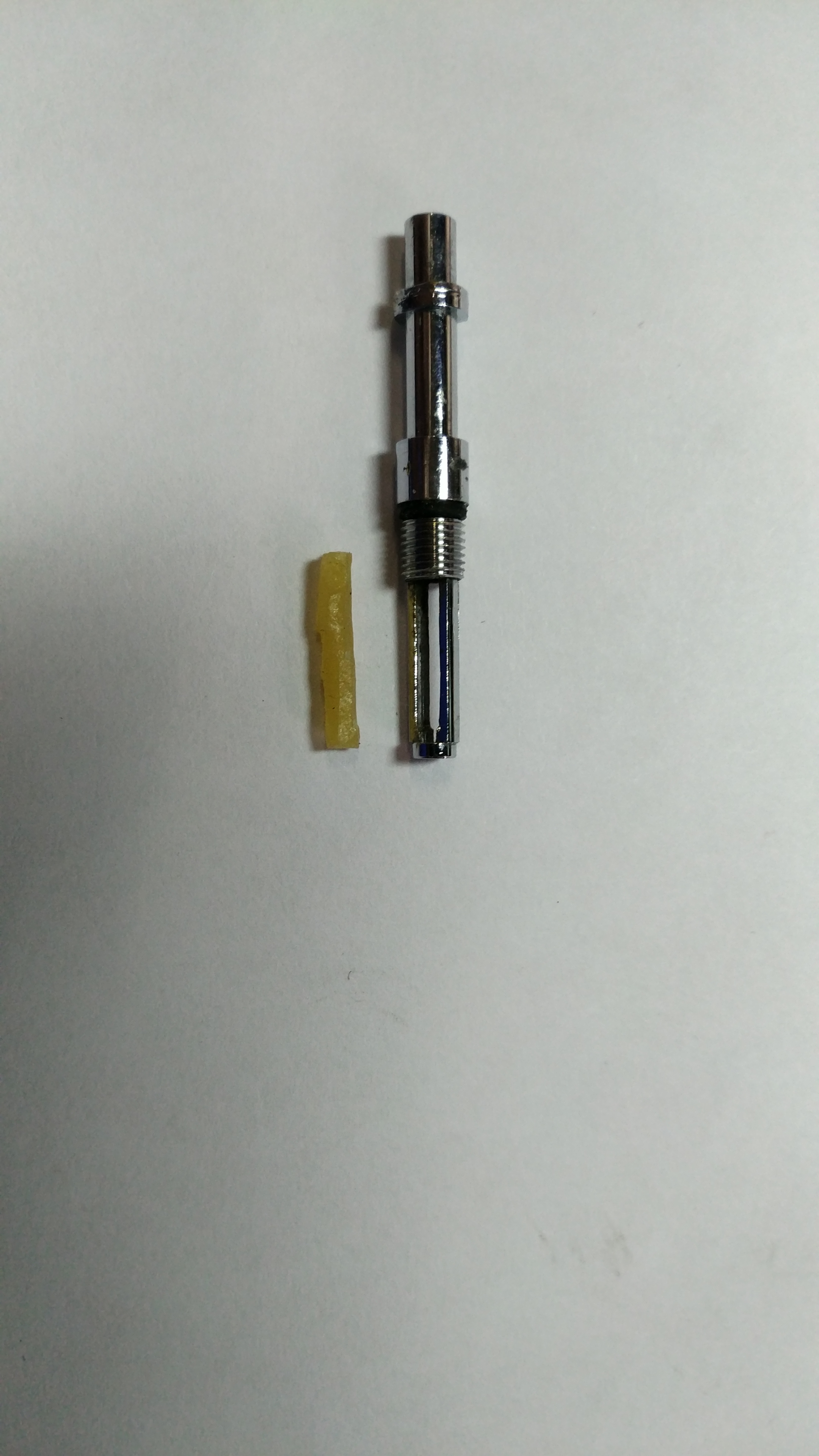

#113
Сообщение Роман Мирошниченко » 06 июн 2017, 11:33
asd71 писал(а):Эх, фото бы исправного посмотреть.
Я пытался найти в интернете - безуспешно.
Посмотрев на этот клапан, еще больше убедился, что не хочу свой разбирать. Это все равно, что резать здорового, чтобы исцелить мертвого. :twisted:
Не обижайтесь.
asd71 писал(а):Пока результат нулевой.
Я бы попробовал "отлить" из силикона.
Во-первых можно это сделать несколько раз, если придется учитывать ошибки и вносить коррективы;
Во-вторых форма "ламелей" получится идеальная под данный клапан.
Только хорошенько продумать, как лишнего не напачкать. Как трубку защитить от лишнего загрязнения.
