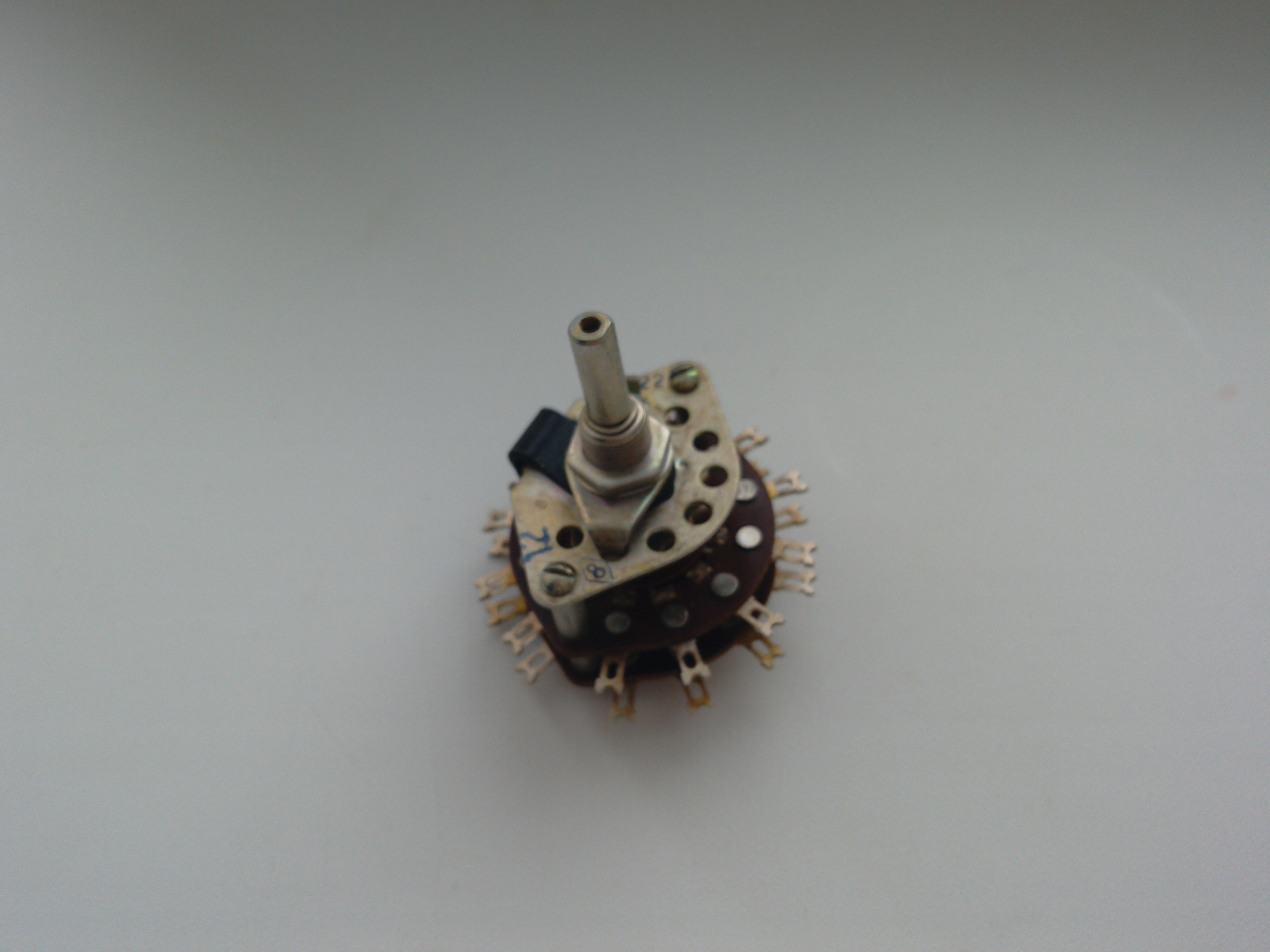

Селектор входов доехал в целости.
Фото селектора

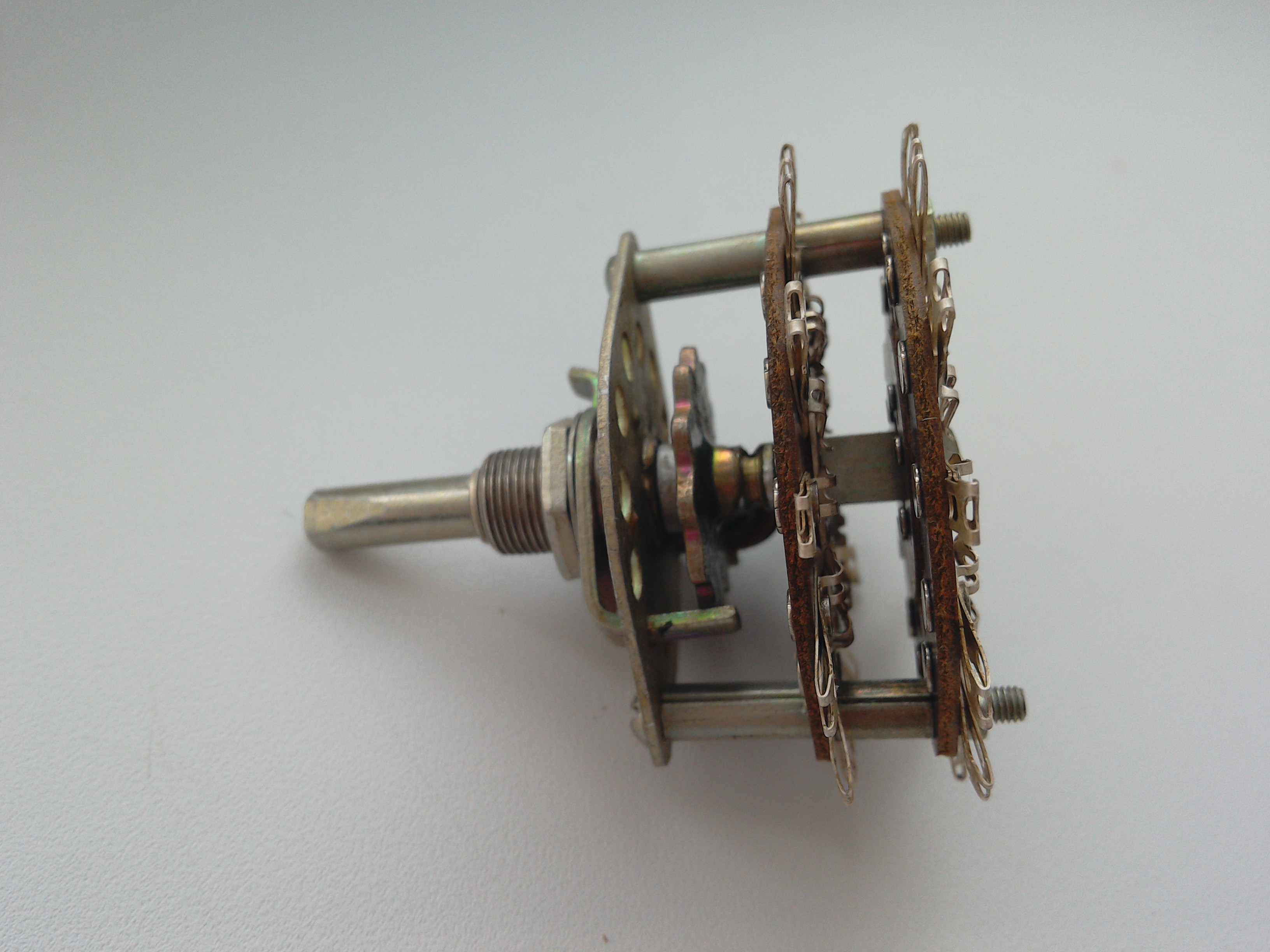

Сообщение Евгений Михеев » 21 фев 2016, 16:35

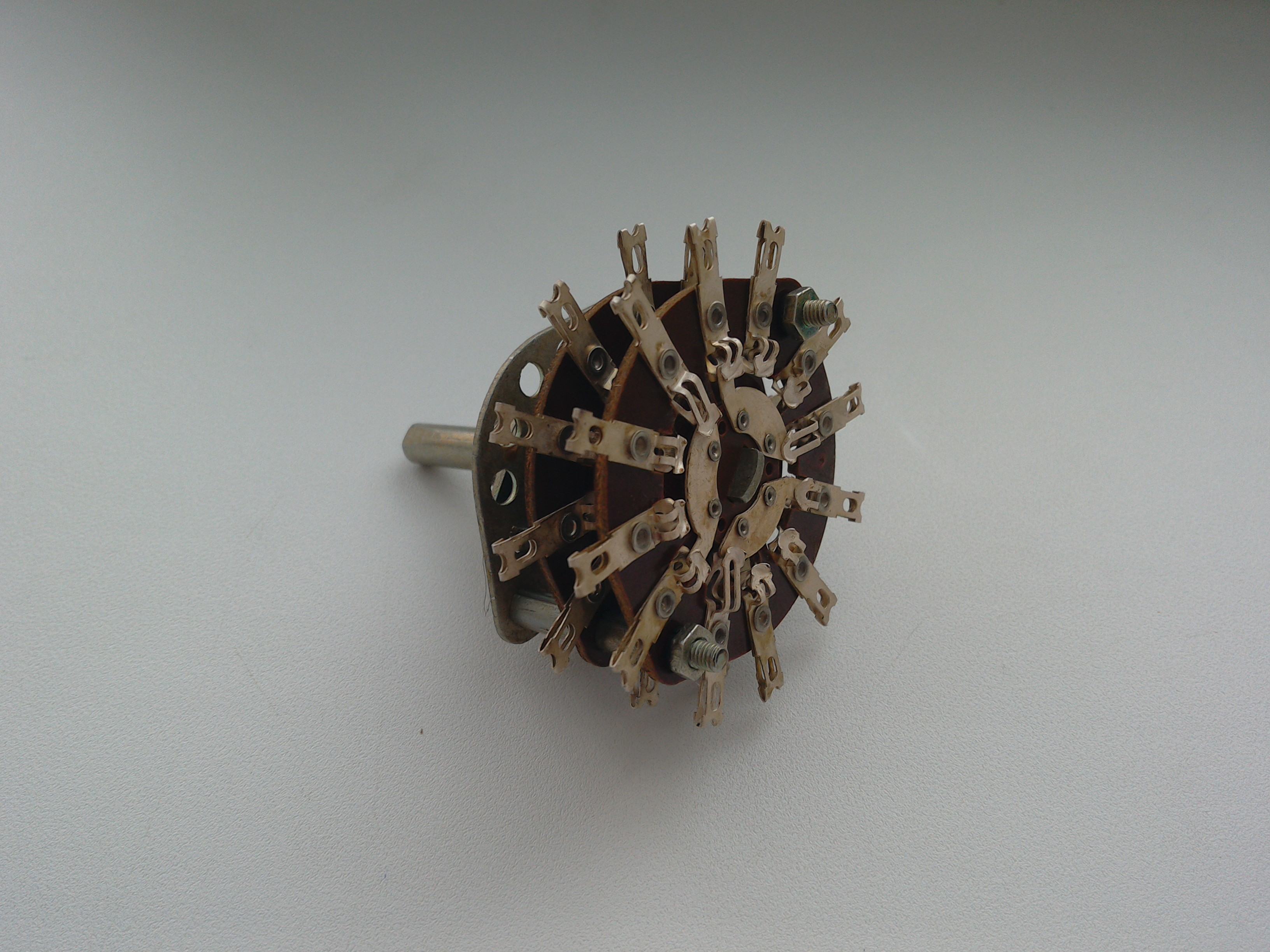

А вот такой нашел вчера в местном "радиодетальном"- они даже не знали что это и продали мне его за 50 рублей :-)
#106
Сообщение Роман Мирошниченко » 21 фев 2016, 16:41
Разве у "нашего" селектора только три входа? Я смотрел-смотрел, запутался в количестве лепестков. :oops: Хотел спросить, почему на преде всего три входа предусматриваете? Я думал, это селектором продиктовано.

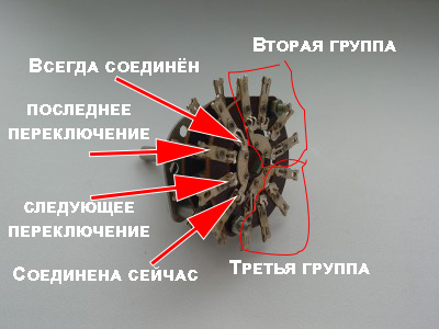

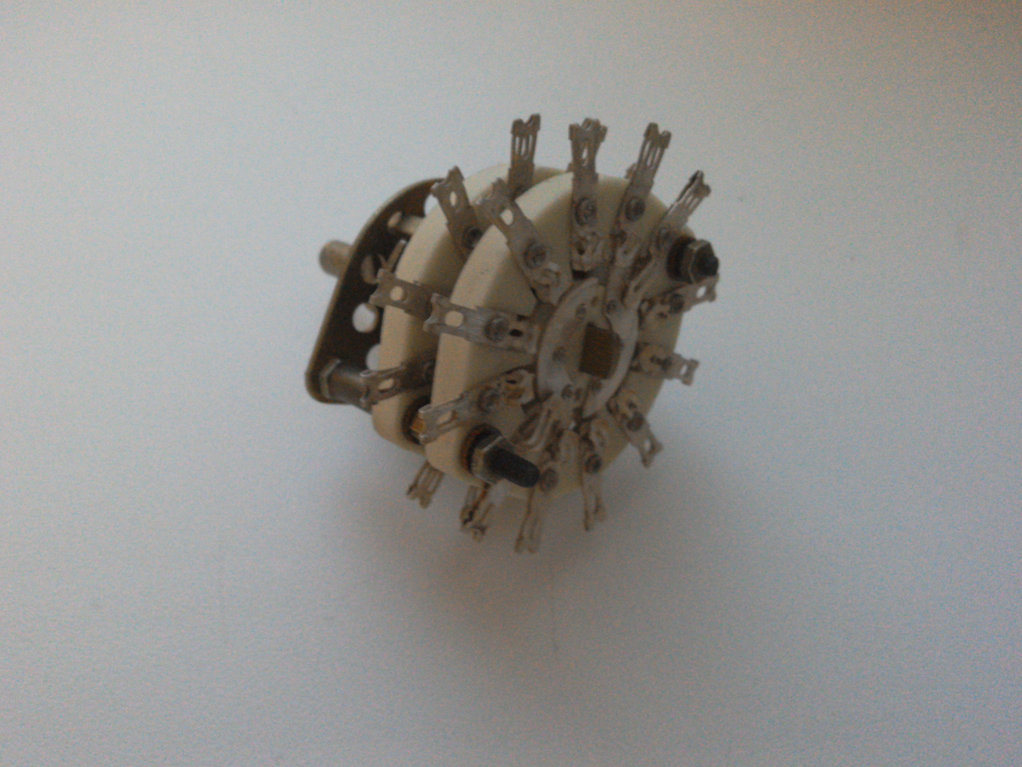

Сообщение poty » 21 фев 2016, 17:07
Селектор
У нашего селектора три положения, надеюсь из рисунка это станет понятно. Селектор выбирался исходя из поставленной задачи. Например, купленный в местном магазине переключатель имеет 5 положений! :-) Но на одной "плате" всего две группы.
#108
Сообщение Роман Мирошниченко » 21 фев 2016, 17:09
Понял. Так наглядно. А то я уж этот "кубик-Рубика" и так, и так соединял... :-)

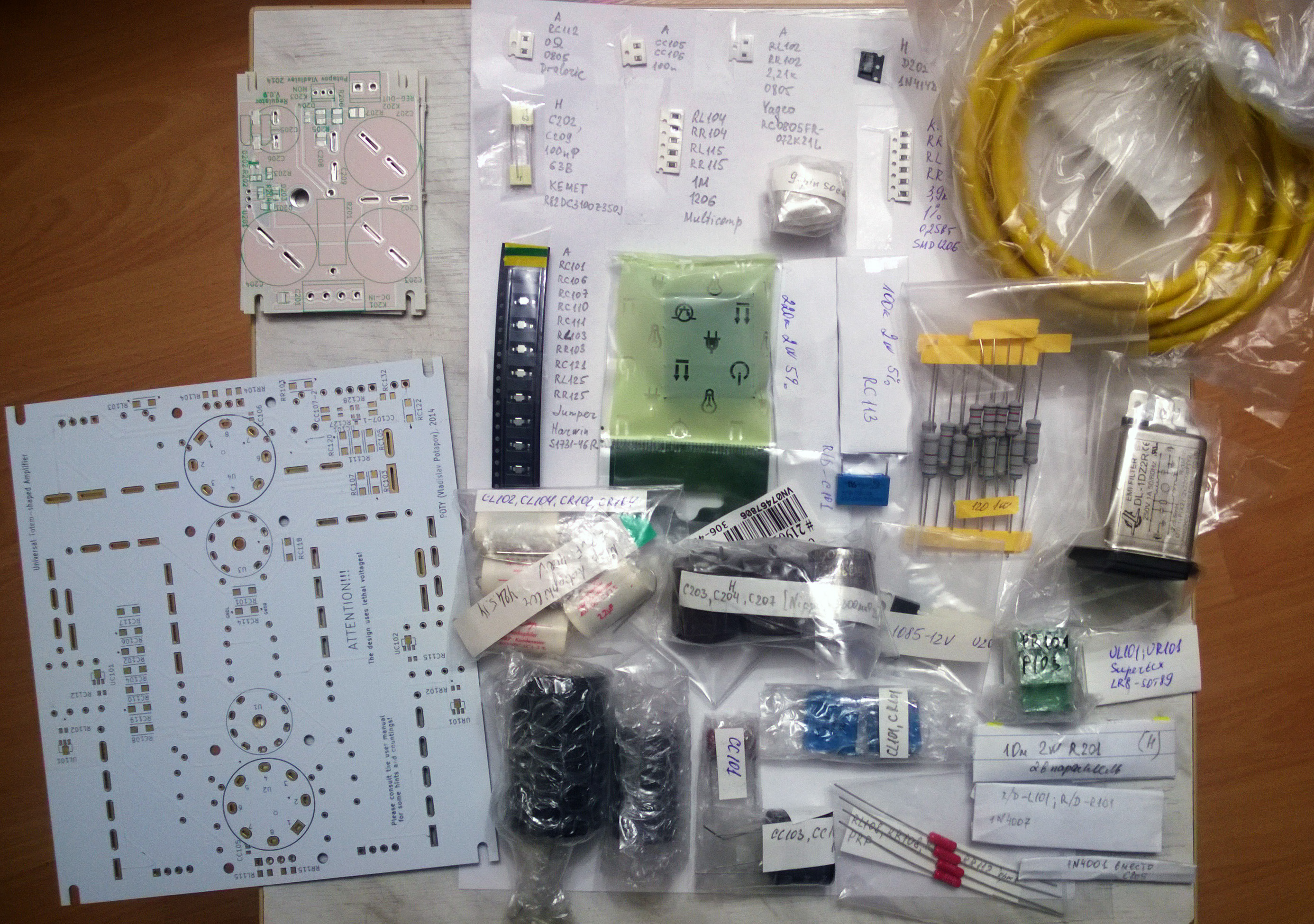

Сообщение Евгений Михеев » 24 фев 2016, 19:10
Посылка на отделении почты, завтра забираю!
1 Итак, плату стабилизации всю собираем на ее дне.
2 Звуковая плата - смд компоненты на дне, всё осталное - сверху.
Тут всё верно?

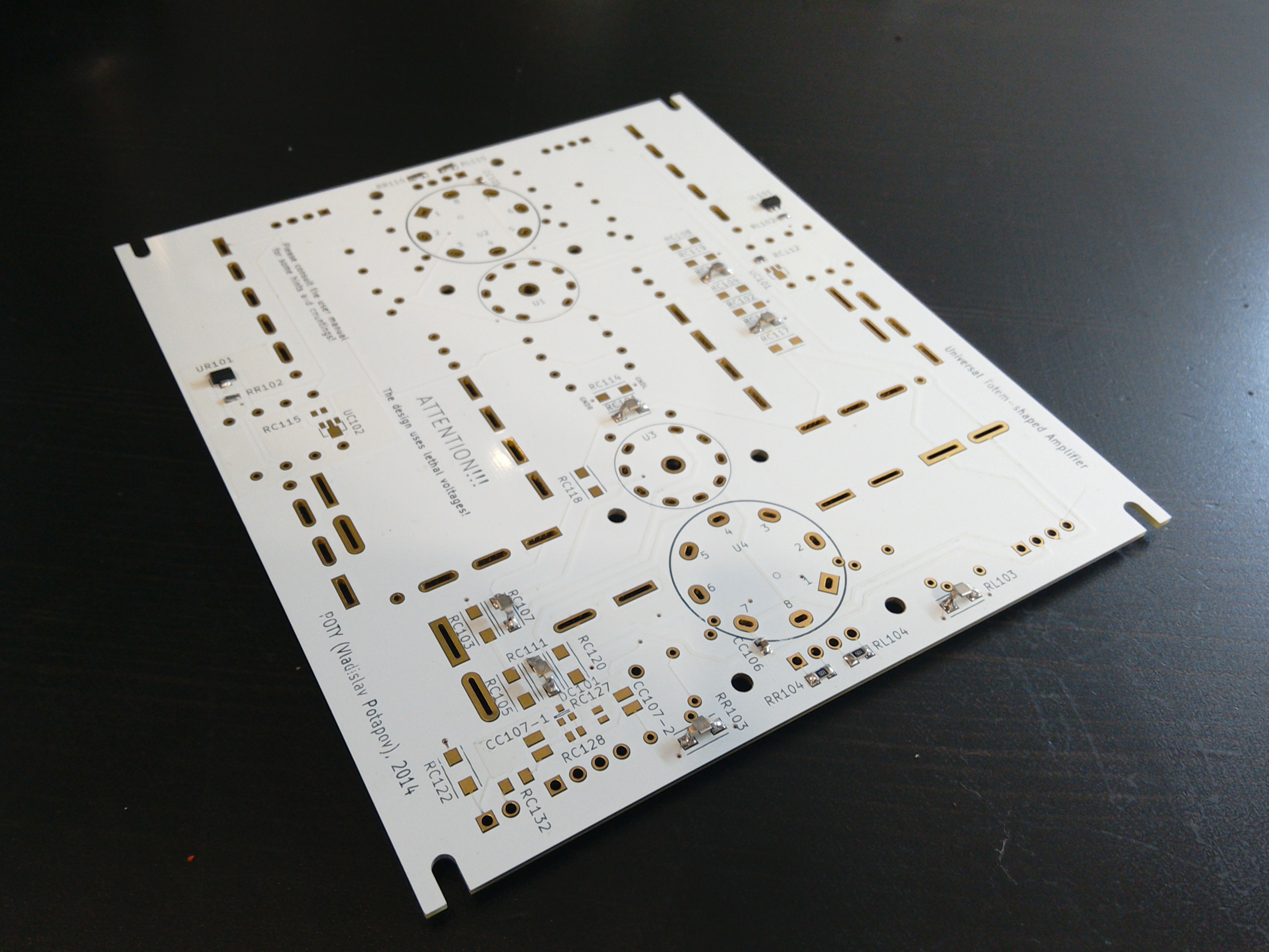

#111
Сообщение Евгений Михеев » 28 фев 2016, 19:32

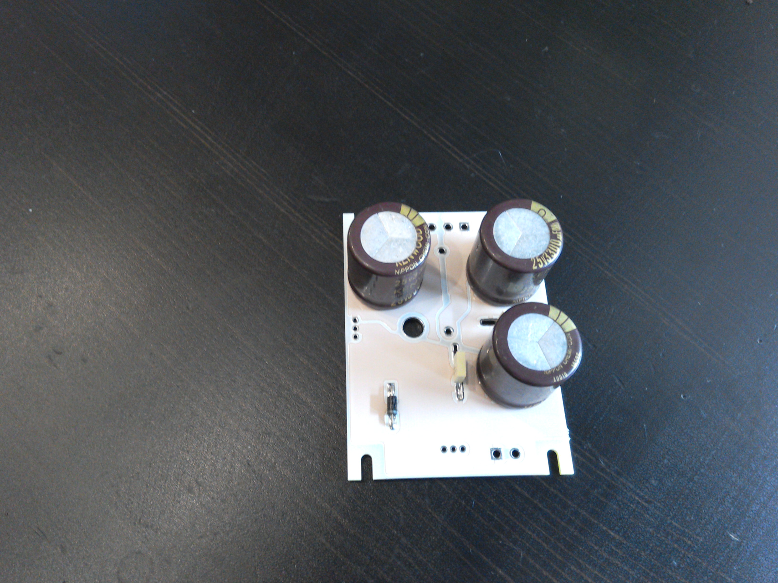

Паять плату одно удовольствие.
Припой так и липнет

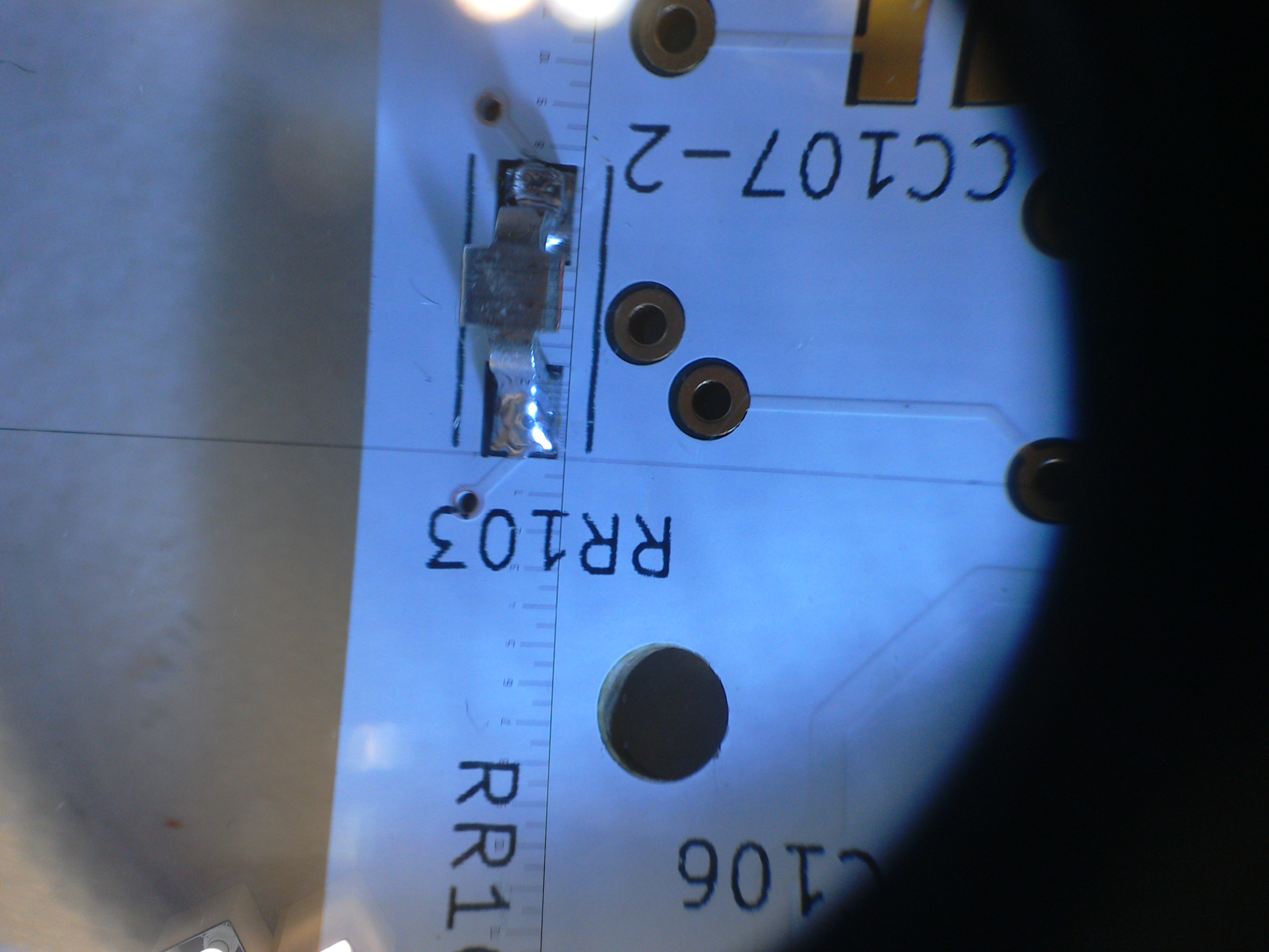

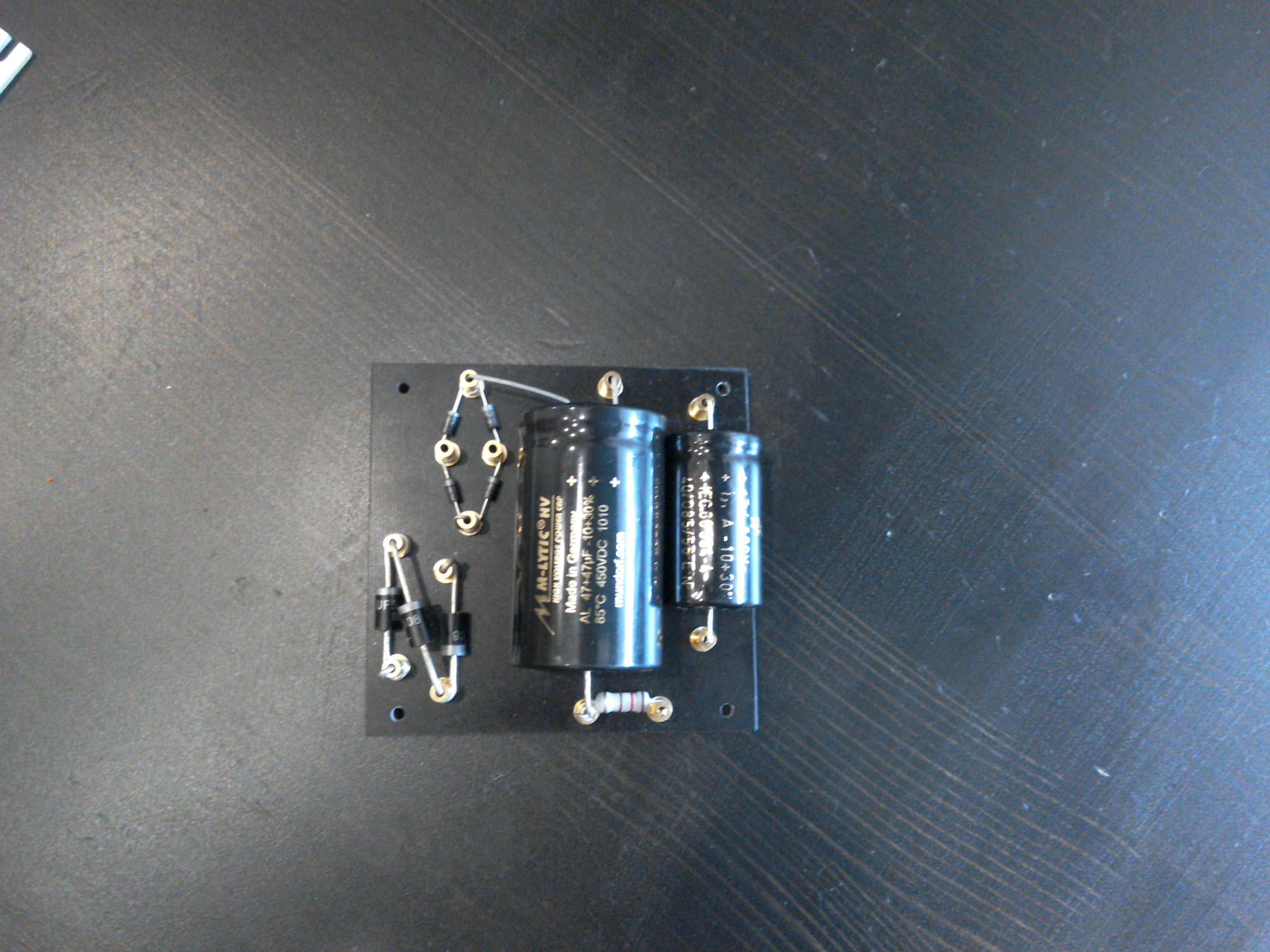

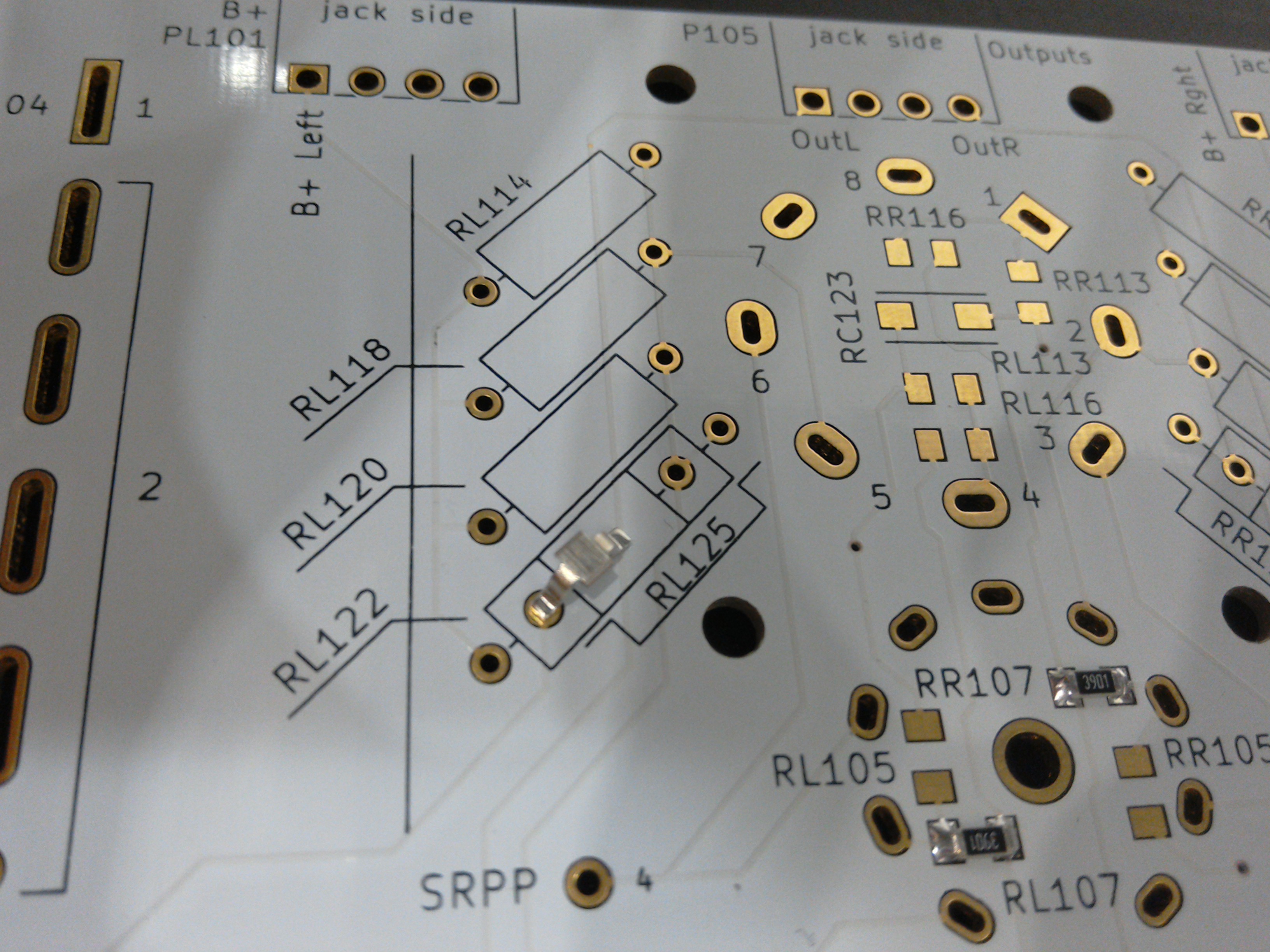

Небольшой фотоотчет о работе на выходных. Расклепал плату анодного. Пока не паял.
Плату стабилизации спаял без стабилизатора.
Звуковую плату распаял smd компонентами.

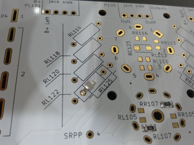

Пара вопросов:
Ламповые панели и все остальное паяем на той стороне, которая на моем фото, или на обратной?
Второй вопрос - перемычки rl125 и rr125 - те, что были в посылке - они коротки. Или я не так понял реализацию?
Имелась ввиду эта перемычка
Последний раз редактировалось Алаев Ян 24 мар 2016, 09:22, всего редактировалось 3 раза.
#112
Сообщение poty » 28 фев 2016, 23:54
Ламповые панели паяем на стороне, обратной показанной, там, где наименования ламп.
По перемычкам - прошу подождать, сейчас не могу ответить.
#113
Сообщение poty » 01 мар 2016, 13:52
Евгений, я посмотрел. Да, эти перемычки у меня на плате сделаны в виде двухваттных резисторов. Я прошу прощения за то, что не перепроверил при первой комплектации деталей. Давайте заменим их перемычками жёсткого провода, только обязательно проверьте, чтобы они не соприкасались с близлежащими контактными площадками.

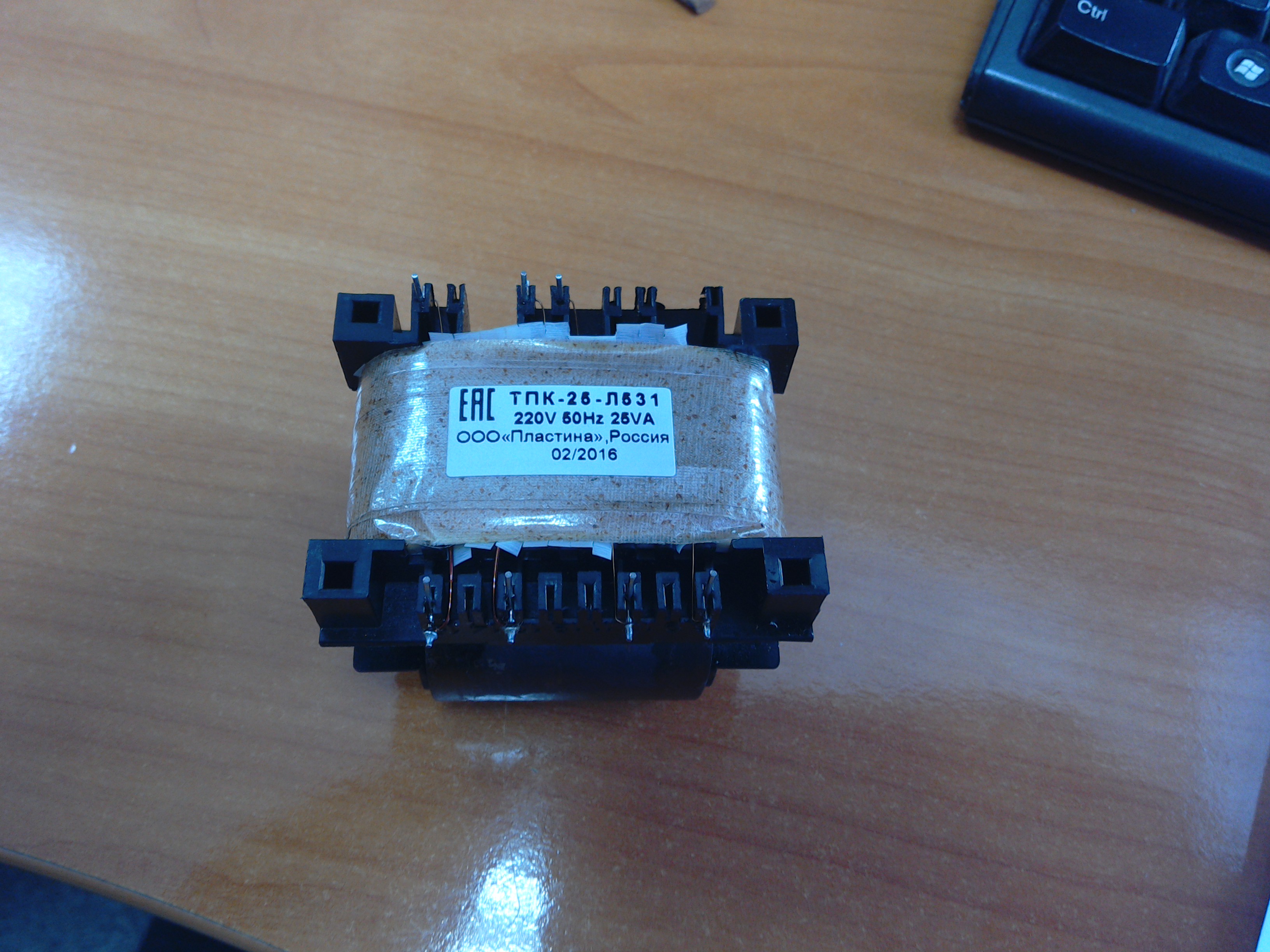

Сообщение Евгений Михеев » 03 мар 2016, 14:19
Приехал)
#116
Сообщение poty » 03 мар 2016, 14:22
zyu писал(а):Приехал)
Отлично! Можно уже собирать и высокое, и низкое! :-)

Сообщение Евгений Михеев » 03 мар 2016, 16:06
Провел испытания.
Значения без нагрузок
255 В
14 в
В сети 230В
И ничего не гудит, кстати;)

Сообщение poty » 03 мар 2016, 19:30
zyu писал(а): Провел испытания.
255 В
14 в
В сети 230В
Немного высоковато, но ничего, резисторами прибьём.
zyu писал(а): И ничего не гудит, кстати;)
Ну хоть здесь не будет разочарования! :)

Сообщение Евгений Михеев » 03 мар 2016, 19:58
Кстати, Владислав! На сколько мы ориентируемся по высоковольтной обмотке под нагрузкой после двух резисторов? 290 вольт, примерно?
