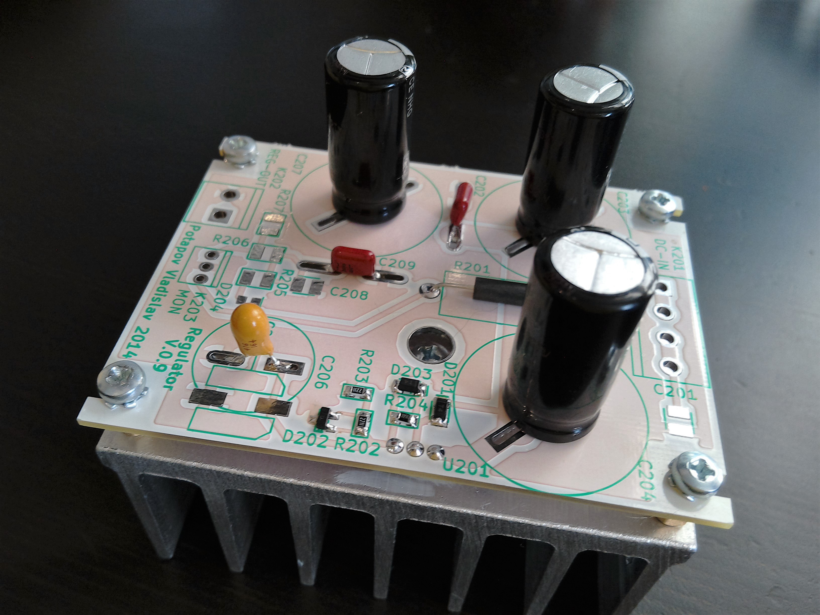

Сообщение Евгений Михеев » 15 май 2016, 18:34
Поехали)
ПСН

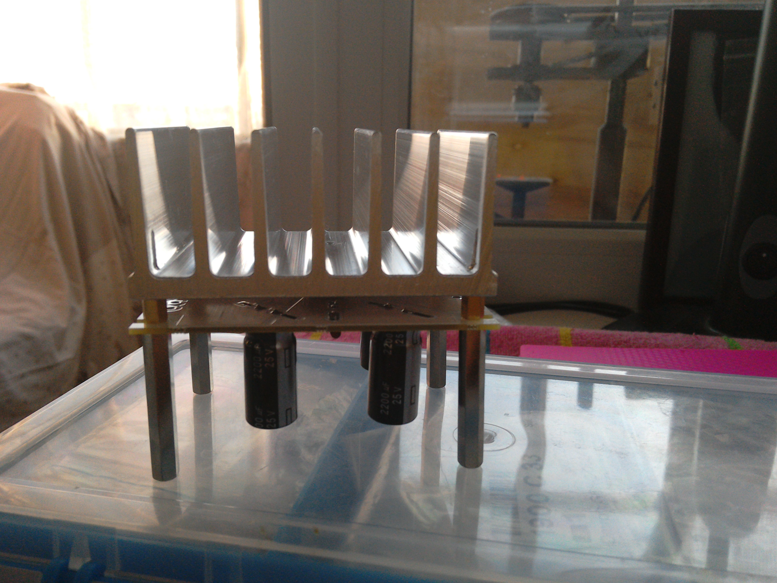

Я думал, боком и будут)
Можно поставить на высокие стойки
#111
Сообщение Роман Мирошниченко » 15 май 2016, 20:26
Да, вот я и жалею теперь, что отказался от бокового размещения. С креплением геморойнее, но было бы эффектно. И детали видно (причем сквозь перфорацию) и под/над радиаторами перфорацию сделать проще.
Нужно обдумать. :think:

Сообщение Евгений Михеев » 15 май 2016, 20:29
Это плата стабилизации накала.
Радиатор 1в1 с платой, никаких зазоров. Я долго выверял чтобы нигде они визуально не разошлись\расползлись.

#114
Сообщение poty » 15 май 2016, 21:45
zyu писал(а):Я думал, боком и будут)
Я так и планировал.

#115
Сообщение Евгений Михеев » 15 май 2016, 21:53
Жаль у меня таких высоких только 4 штуки есть.
Буду из средних собирать)

Сообщение Роман Мирошниченко » 15 май 2016, 22:10
Блин, а я как-то уже загорелся их поставить вертикально.
Меня особенно вдохновляет, что когда платы войдут радиаторами друг в друга, то края общего объема не будут образовывать строгий прямоугольник. Ведь с двух обратных сторон будут конденсаторы. Соответственно растояние до "ПА" не будет критичным.
Я попробю сейчас туже самую компоновку перерисовать под вертикальную установку этих плат. Мне кажется, если использовать то же место, что и сейчас, радиаторы не глубоко будут взаимно входить. :think:
Мне очень нравится такой вариант.

Не забывайте, что при вертикальном расположении нужно решать проблему установки - уголки или её что.

Сообщение Роман Мирошниченко » 15 май 2016, 22:31
Евгений, а какая получилась высота конденсаторов над платой?
poty писал(а):нужно решать проблему установки - уголки или её что
Это да. Но, это я сделаю. Ради красоты-то!

Сообщение Евгений Михеев » 16 май 2016, 20:45
Владислав, нужна помощь!
Плата выпрямителей. Со стороны входа.
1 Вместо с101 ставлю резистор 200 ом?
2 Вместо с102 номинал резистора не ясен.
3 С103 на плате grm55dr72j224k, я так понимаю туда ставим GRM55DR73A104K?
Сообщения: 5065
#120
Сообщение poty » 16 май 2016, 23:42
zyu писал(а):Вместо с101 ставлю резистор 200 ом?
Да.
zyu писал(а):Вместо с102 номинал резистора не ясен.
Это - перемычка (jumper) - резистор 1206 с нулевым сопротивлением, таким же как R102.
zyu писал(а):С103 на плате grm55dr72j224k, я так понимаю туда ставим GRM55DR73A104K?
Да, это моя ошибка, номинал изменил, а код - нет.
