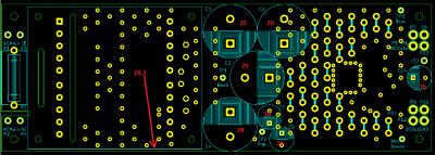

Сообщение poty » 10 июл 2018, 14:40
Выкладываю монтажные изображения плат. Красным шрифтом обозначены высоты применяемых компонентов в местах их установки.
Верхняя сторона
Нижняя сторона (вид "через плату" с верхней стороны!!!)
Обращаю внимание, что нижняя сторона приведена как будто мы её видим через плату! В правой части платы есть масса больших отверстий. В них впаиваются
poty писал(а):лепестков-имитаторов радиатора: https://static.chipdip.ru/lib/145/DOC000145560.pdf
с нижней стороны платы. Если это принципиально, их можно впаять и с верхней стороны.
Надеюсь, нарисовал понятно...

Вношу корректировку. В двухплатной версии "маленькие" конденсаторы, обозначенные по высоте как 16мм, на самом деле - 20мм.

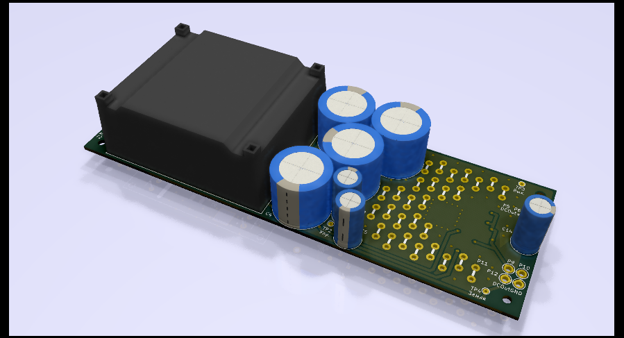

3D вид верхней стороны
Немного разобрался с трёхмерным моделированием. Привожу, что получилось.
