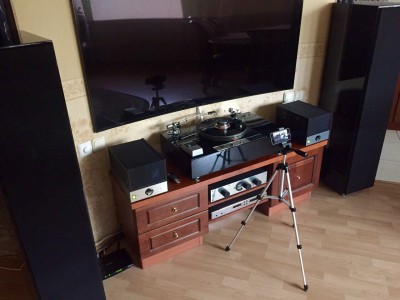

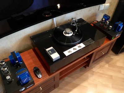

В ожидании предусилителя, пользуюсь пассивным аттенюатором. Штука классная, но вход только один. Вот я и снял второй тонарм, чтобы зря не пылился.
И хочу сказать, что это хорошая возможность прочувствовать комплектацию на предмет "нужно/не нужно".
С одним тонармом тоска! :sad: Иной раз "зацепит" какая-то композиция, а тупо повторять ее не интересно. Это и с дивана-то вставать не мотивирует. Вот проиграть бы ее следом другой головкой.
Пожалуй, я бы хотел иметь и три тонарма, но чтобы к проигрывателю была возможность подходить со всех сторон.
Мечты... Но, основанные на реальных потребностях. :wink:

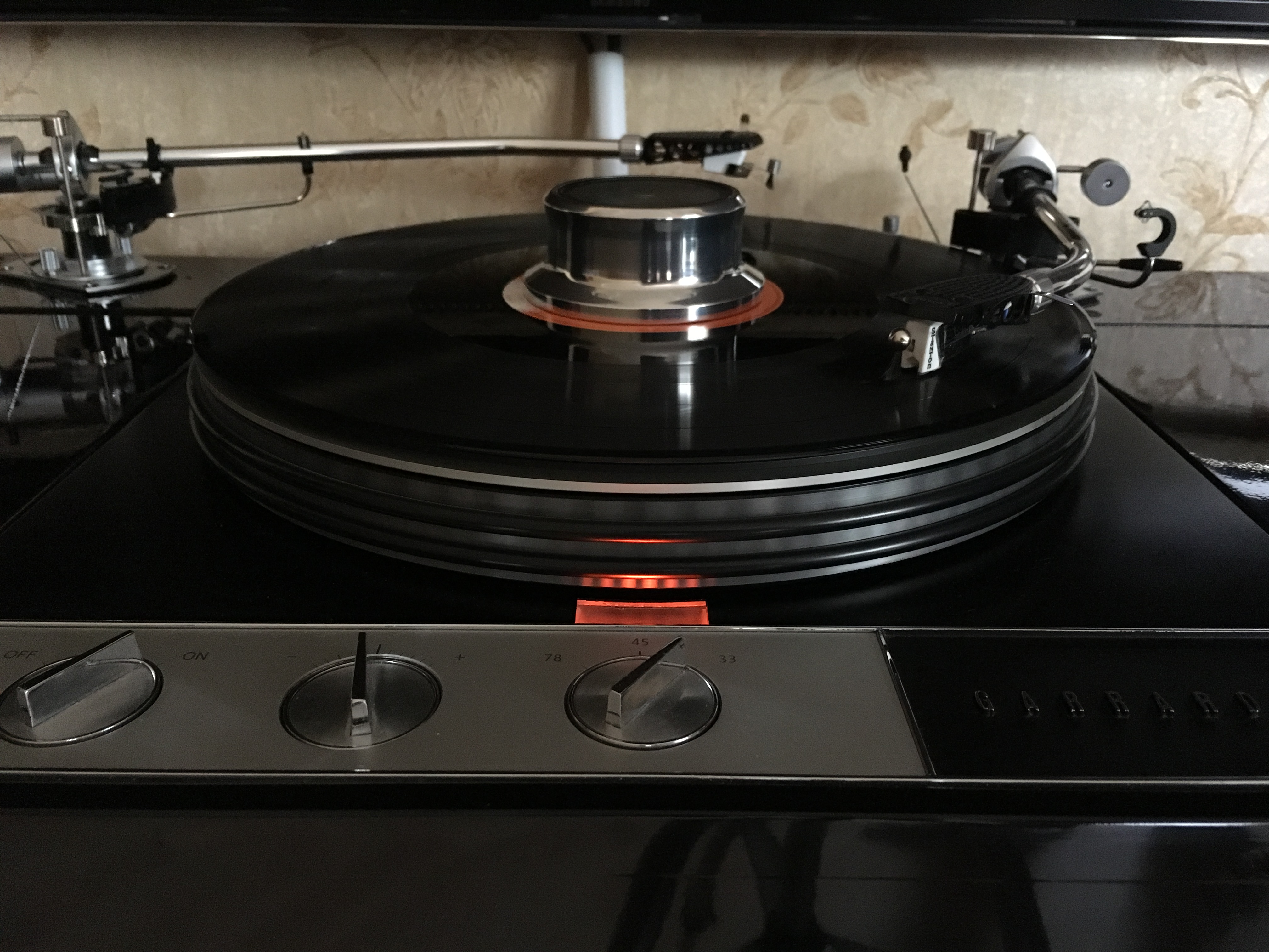

Отличный ракурс! :-) Ещё бы свечение ламп - и была бы нирвана аналоговика! :-)

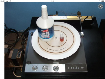

Солидол у меня решил проблему зазора во втулках шпинделя. Люфт сразу исчез и это было главным эффектом. Влияние на звучание - побочным.
Если есть интерес, могу выслать Вам погонять мой, набитый солидолом, шпиндель. Он у меня лежит в загашнике теперь. Вместе с обрезанным "Кокомо" :wink:
Замена шпинделя весьма простая процедура, у Вас ведь не "Кокомо" установлен в качестве опорного подшипника :twisted:
Думаю, и скорость должна немного снизиться за счет вязкого сопротивления смазки :think:

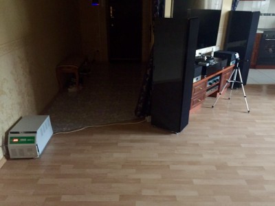

Итак, первый шаг на пути к регенератору питания сделан. Я попробовал включить проигрыватель через серьезный стабилизатор. Подробно это описано здесь - viewtopic.php?f=16&t=282#p11917
Прошу не судить строго качество видеозаписи в плане звука. Писалось на телефон, расположенный не в самом правильном месте.
Однако скорость стабильна. Я бы оценил решение проблемы на 90%. Вполне можно бы больше не думать об этом и наслаждаться. Но, я уверен, что впереди демонтаж штатного тормозного механизма и применение регенератора с функцией управления скоростью проигрывателя.
Так что же осталось в этих 10%, не позволяющих мне успокоиться? :think:
Во-первых, колебания скорости все-таки есть. Уверен, что применив стробоскоп Яна (viewtopic.php?p=4955#p4955), я увидел бы их с большей четкостью.
Во-вторых, я уверен, что эти колебания связаны с механикой магнитного тормоза. В пользу этого говорит и то, что (в третьих) сразу после включения воспроизведения скорость приходится немного подстраивать. Я говорю не о влиянии разогрева двигателя, которое кстати упоминается в инструкции. Я говорю о том, что при каждом включении штатный регулятор оказывает не предсказуемое воздействие. После регулировки скорость теперь уже не плывет сколько бы не работал проигрыватель.

Garrard 401 с тангенциальным тонармом. И ещё информация с фото. Это масло, ОБС, рекомендовано для этого вертка! А на бутылке масла явно видны его характеристики: 5W30, что в легкую покупается в магазине.
Recommended by Hi-Fi World magazine June 2007 page 87. Яко бы, даже проверять не стал.
