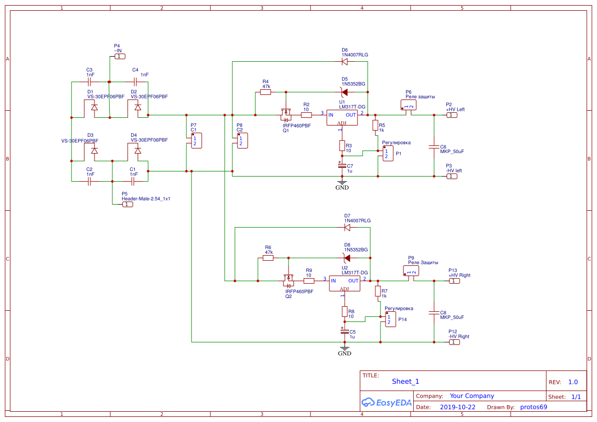

Всем привет!
Докладываю:
1. Почти готов настольный макет одного канала:
- Стабилизатор Анодного по схеме выше download/file.php?id=16362
- Стабилизатор Смещения по схеме выше download/file.php?id=16361
- Стабилизаторы накала 5В и 6,3В
2. Подключены отдельные реле для включения накала, смещения и анодного.
3. Собран и обкатан датчик тока накала на asc712download/file.php?id=15975&t=1
4. В качестве реле коммутации Анодного после стабилизатора использовано К293КП11БП. В макете держит 360В и ток коммутации 0,3А без нагрева.
5. Собран макет схемы мониторинга и управления на Ардуино.
6. С учетом озвученных в теме рекомендаций написана программа управления и обкатана на макетной плате Ардуино. Опробованы все пришедшие в голову комбинации неисправностей.
Надеюсь, что в выходные соберу полностью действующую схему питания и управления в железе и размещу фото. Заодно поэкспериментирую с референсным напряжением ардуины для мониторинга токов накала.
Андрей

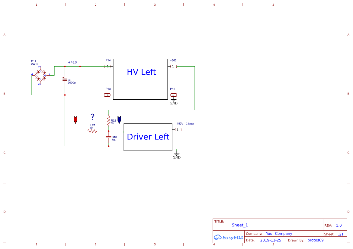

Владислав, разрешите вновь обратиться к вашему профессиональному мнению, как вы считаете, в данной схеме, какой вариант включения стабилизатора анодного напряжения для драйверного каскада лучше выбрать? Синюю или красную?
Андрей
Сообщения: 5062
#108
Сообщение poty » 25 ноя 2019, 13:36
Я бы выбрал синий вариант, но поставил бы перед R22 диод в прямом направлении, чтобы исключить разряд конденсатора перед стабилизатором драйвера.

25 ноя 2019, 13:36
спасибо, тоже к нему склоняюсь, это уменьшит сложность коммутации и мониторинга анодного напряжения.
Из минусов мне казалось только дополнительная нагрузка на стабилизатор анодного для выходных ламп.
Андрей
Сообщения: 5062
#110
Сообщение poty » 25 ноя 2019, 14:30
Да, я хотел этот момент оговорить, но не стал, так как он очевиден. :-) Конечно, легче лишнюю мощность рассеять на резисторе, чем на активном элементе, но, с другой стороны, (410-360)*0,028=1,4Вт всего дополнительно-то.
Хотел бы также свой бзик ещё раз упомянуть. 410В входных - это ведь при номинальном сетевом напряжении. Если мы берём -10%, то получаем 369В по входу в стаб HV. Хватит ли здесь напряжения для работы стабилизатора?
С другой стороны - перед стабом Driver у нас 360В(стабилизировано)-23*3=291В. С учётом того, что нам нужно 180В - не много ли мы оставляем на активку?

Сообщение Tos » 25 ноя 2019, 14:57
:-) , я помню это бзик. Номинал входного напряжения перед стабилизатором вопрос ещё открытый. Это то, что я имею сейчас с макетного трансформатора после выпрямления 300В, при нагрузке 200мА. Посмотрим на реальные параметры напряжения при работе на нагрузке.
Про драйвер, - нам в целом нужно «погасить» примерно 180В на 23мА, это 4 Вт. Небольшая мощность, можно без особых балансировок разделить на резистор и активку. Подберу оптимальный при испытаниях.
