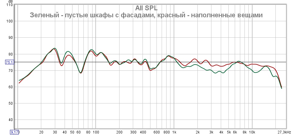

Наполнение шкафов вещами, дало больший эффект, нежели завешивание ТВ. Но, от завешивания я ждал не столько изменений в АЧХ, сколько улучшения слухового восприятия. Таких свойств стреокартинки, как глубина/ширина сцены и локализация образов. Как это измерить, вообще не понятно.
Я думаю, что это наверняка присутствует, но из-за вновь возросшей басистости, просто не заметно.
Отправлено спустя 6 минут 54 секунды:
В общем, я попытаюсь достичь максимального эффекта. Ну, а если он будет не столь значим - выбросить утеплитель труда не составит. Супруга только рада будет.
Для этого я ведь и проводил подобный эксперимент. Но, полагаю, что льняной утеплитель даст больший эффект. Он имеет удельный вес 40 кг/м3, что тяжелее большинства вещей. И воздухо-проходимую структуру, что положительно для проникновения звуковых волн во внутрь массы. К тому же, плиты я смогу нарезать нужной формы, для более плотного заполнения шкафов. Могу создать фронт в виде гребенки и т.п...

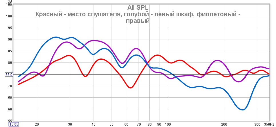

20-ть замеров... Каля-маля получилась )))
Вот, это я намерил, в свое удовольствие. Оторвался.
Буду разгребать потихонечку. Как, что-то более понятно прорисуется - отпишусь.

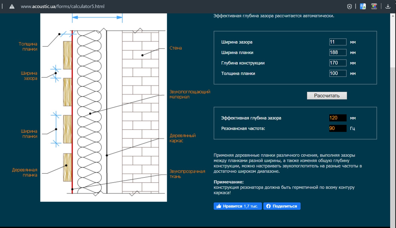

Вот калькуляторы, на расчеты в которых я буду опираться:
http://www.acoustic.ua/recommendations/567#3
http://www.acousticmodelling.com/helmholtz.php
Я решил попробовать на одном шкафу, оценить эффект и принять решение о дальнейшем развитии событий.
После пересмотра результатов предыдущих "20 измерений", выбор пал на левую фронтальную антресоль. В ее зоне виден прирост на частоте 90 Гц., который наблюдается и в месте прослушивания. Т.е. я выбрал наиболее понятную мне ситуацию для эксперимента. Ибо, я так и не понял, как быть со смещением пиков и провалов на кривой АЧХ, при замере в разных местах. Нелинейность этого я отмечал выше.
Вроде бы, мне подходит щелевая конструкция резонатора Гельмгольца. Плюс, мне ее проще всего воплотить - мебельщики уже согласились напилить мне планок. В качестве внутреннего звукопоглотителя, все-таки выбрана "каменная вата". К сожалению, у льняного утеплителя и аналогов, очень низкая удельная плотность (20-30 кг/м3 против необходимых 60-100 кг/м3). Второй вопрос - в Саратове льняного утеплителя нет, доставка нужного мне количества превосходит его стоимость.
Выбран такой материал: Материал покрыт с двух сторон стеклохолстом, значит не нужно его оборачивать для защиты от эмиссии волокон в комнату.
Такой план. Можно начинать движение.

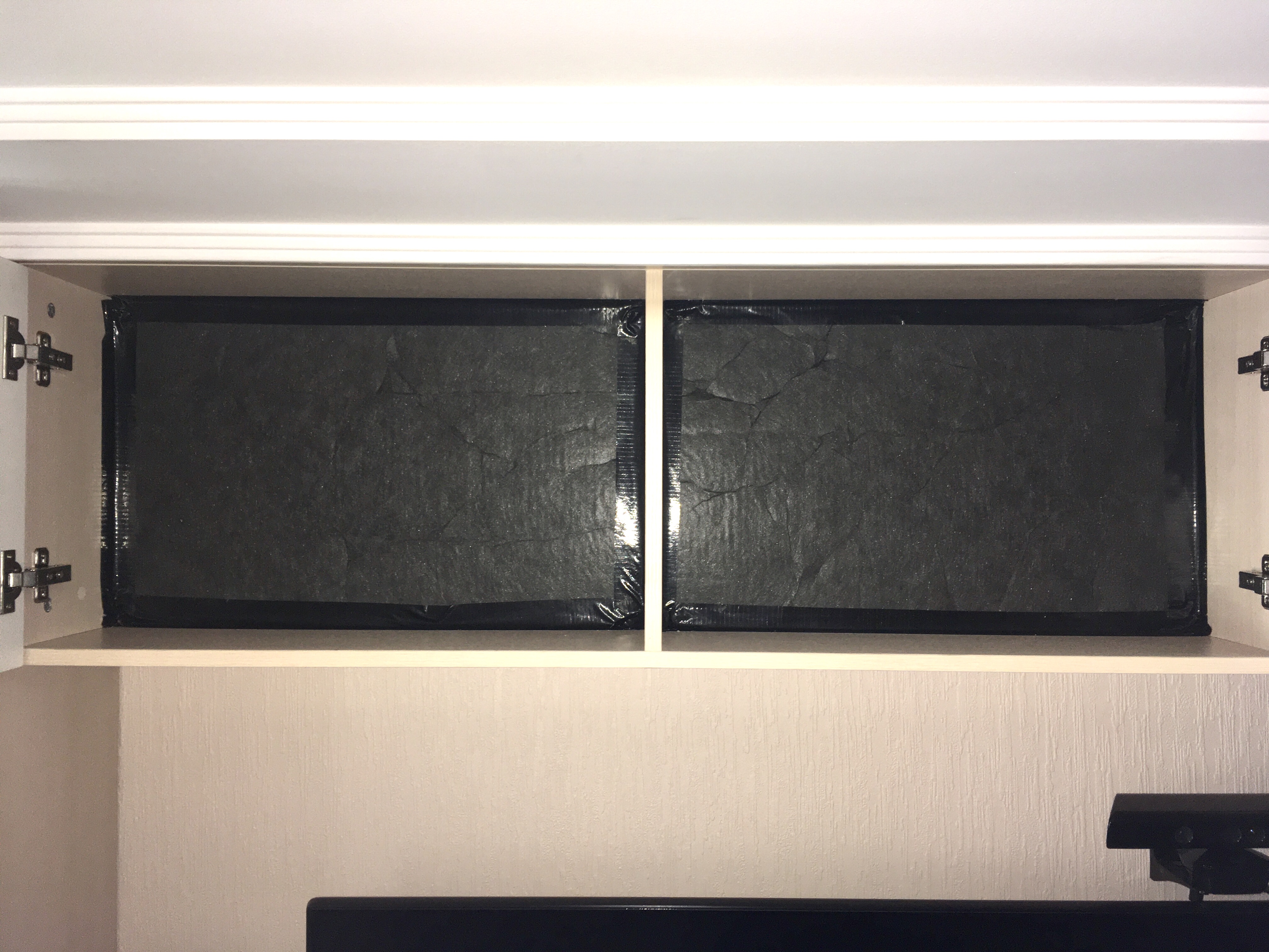

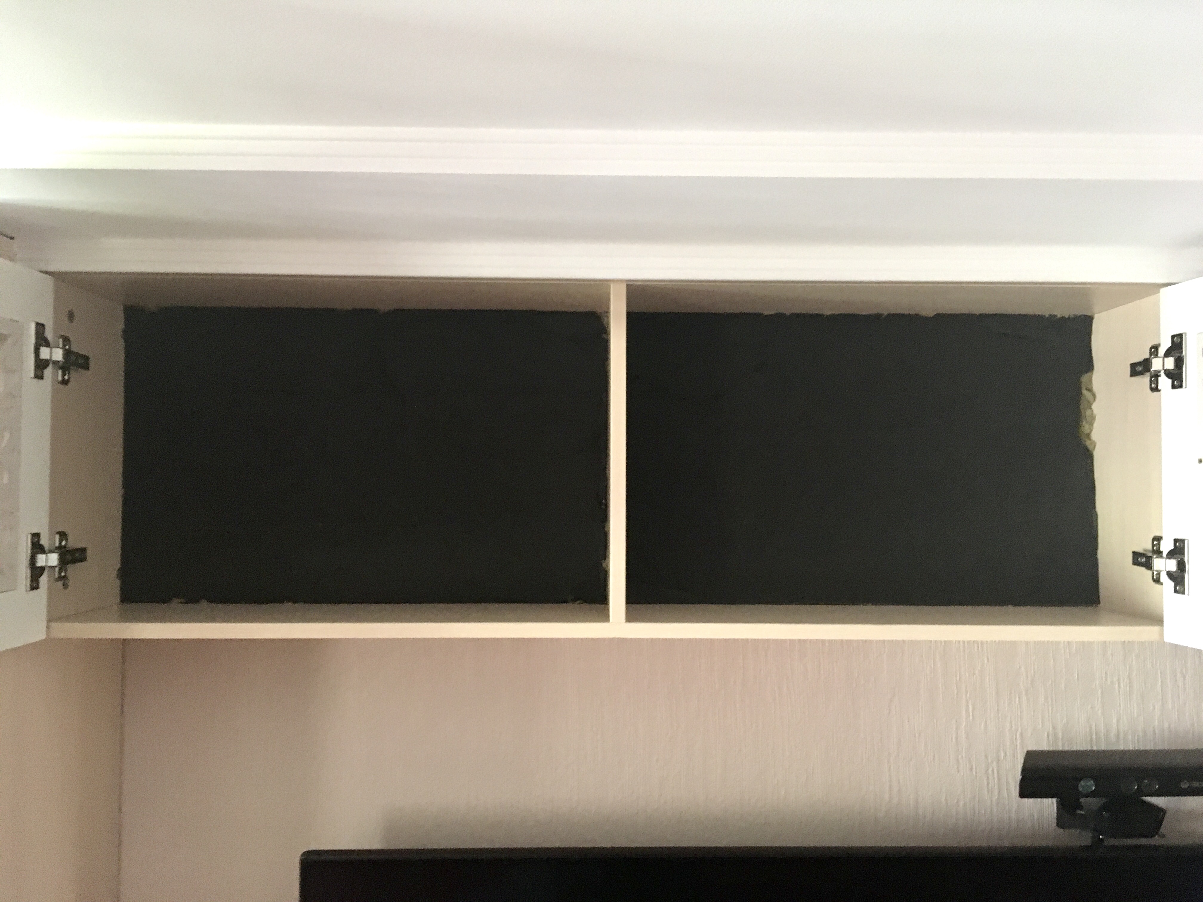

Раз уж, мне все равно предстоит поместить в выбранный шкаф звукопоглотитель, я решил замерить результат его влияния на звук. Поэтому, выделил это в отдельный этап.
Вот, выбранный мной шкаф - левая фронтальная антресоль. Конструкция внутри должна быть герметичной. Для этого, я проклеил швы клейкой лентой, которую купил вместе со звукопоглотителем. Клеится лента очень хорошо. Даже при повторном наклеивании. И держится крепко на любой поверхности.
Выклеил внутренние швы: Вставил звукопоглотитель (вырезал кусок нужного размера в гараже). И снова проклеил все швы, защитившись от волокон. Проблем с волокнами у меня не возникло. Рассчитал все заранее и лишней возни с "ватой" у меня не было.
Планировал установить звукопоглотилеть "на относе" 10 мм. от поверхности гипсокартона стены. Это не получилось сделать. Не рассчитал усилие, вставил до упора, а достать не сломав уже не возможно - очень плотно вошло. Ломать жалко и пыльно.
Теперь, перед звукопоглотителем предстоит собрать конструкцию из планок. Их привезут завтра. Но, уже сейчас можно провести замер и оценить влияние проделанного на АЧХ. С места слушателя: И в непосредственной близости от антресоли (при том же уровне сигнала): Я применил всего лишь 2/3 листа минеральной ваты. Но, изменения заметны. Графики хорошо демонстрируют, что влиянию подверглись частоты до 100 Гц. Очень интересно, смогу ли я, с помощью резонатора Гельмгольца, понизить диапазон звукопоглощения. И будет ли это, хотя бы, так же эффективно.

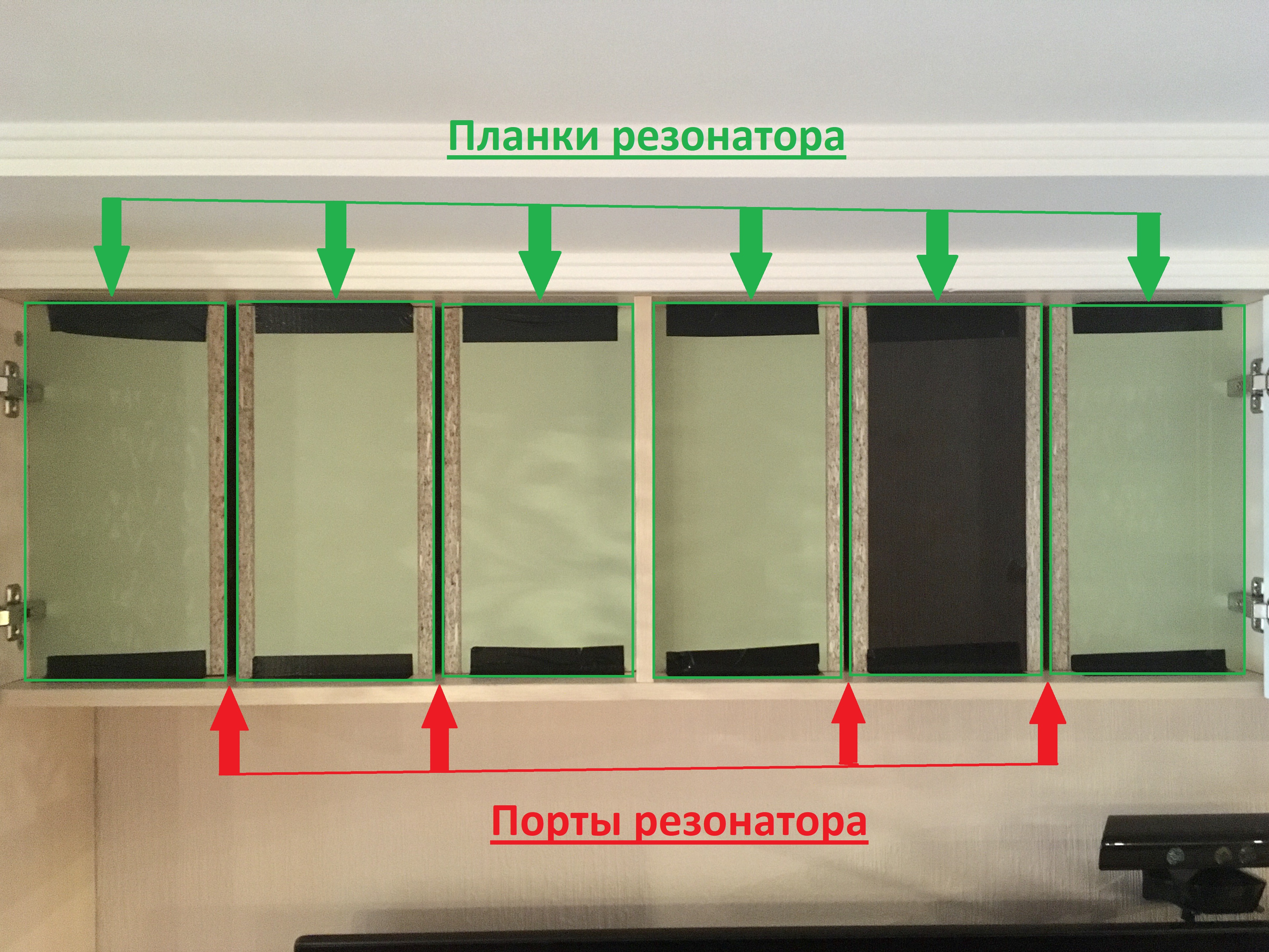

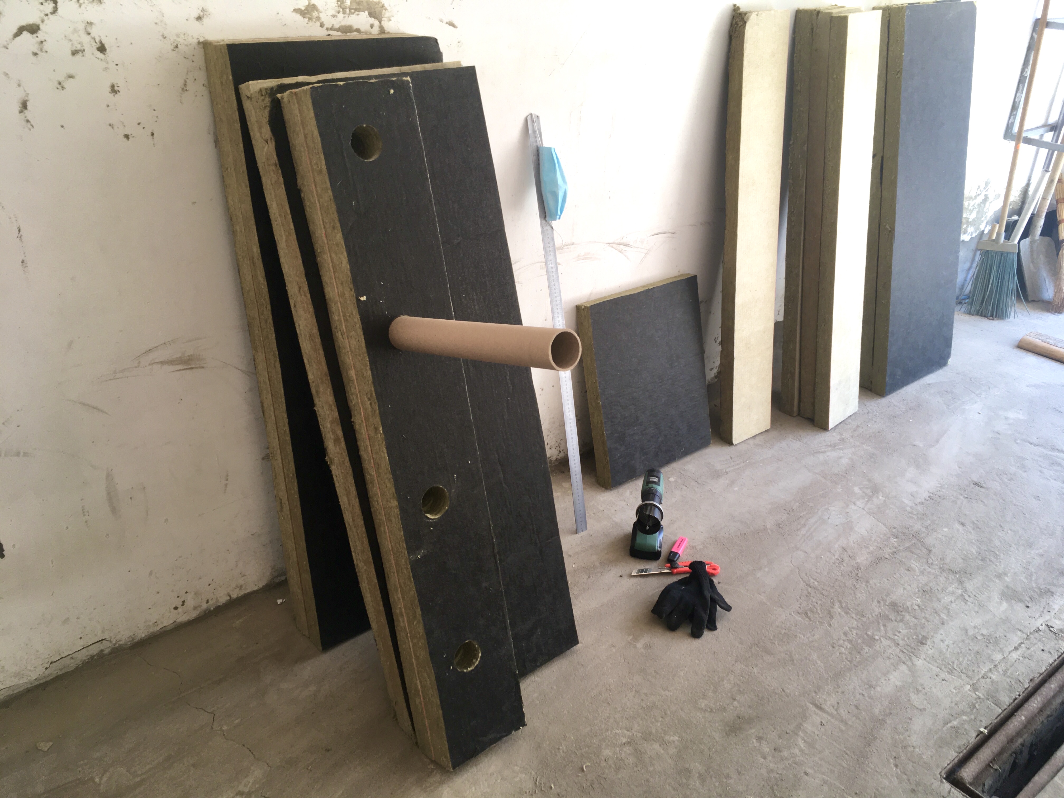

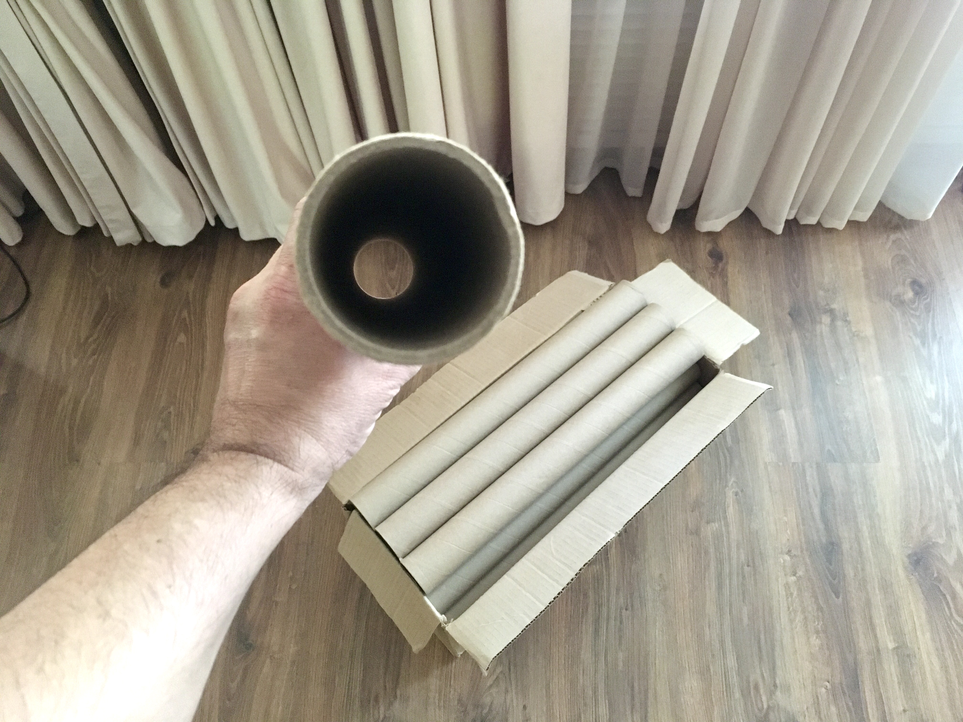

Привезли мне комплект дощечек для пробной сборки резонатора Гельмгольца (РГ).
Но, даже на пробном экземпляре, я решил сначала сделать все по наиболее простой схеме. Без загонов. Очень уж хотелось проверить.
Звукопоглотитель у меня уже установлен в шкафчик. Собрал "планки резонатора", они очень плотно вошли в свои места. Закрепил я их тоже по временной схеме - клейкой лентой. Вроде бы, все тяп-ляп...
Ну, проверю и завтра доделаю более тщательно.
Закрыл дверками - ву-аля!!!

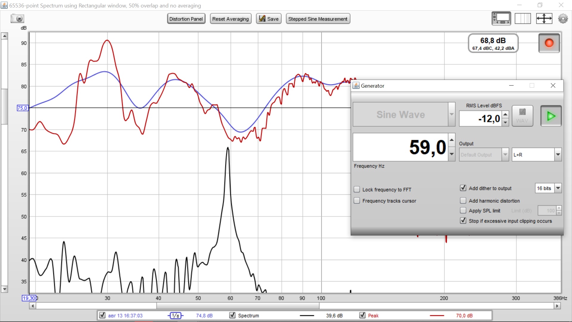

Замерил с места прослушивания и у самой антресоли: Могого не ждал, но надеялся, хоть на какой-то "знак свыше"
Очень заметное снижение уровня сигнала на расчетной частоте. Даже удивился - не ожидал такого результата.
А вот с места слушателя, все не столь эффективно. И реальная частота, похоже получилась 80 Hz. Или что-то близко.
Но, суть не в том.
ВРОДЕ РАБОТАЕТ!?!
Есть смысл собрать более основательно эту конструкцию.

Анализирую достигнутое

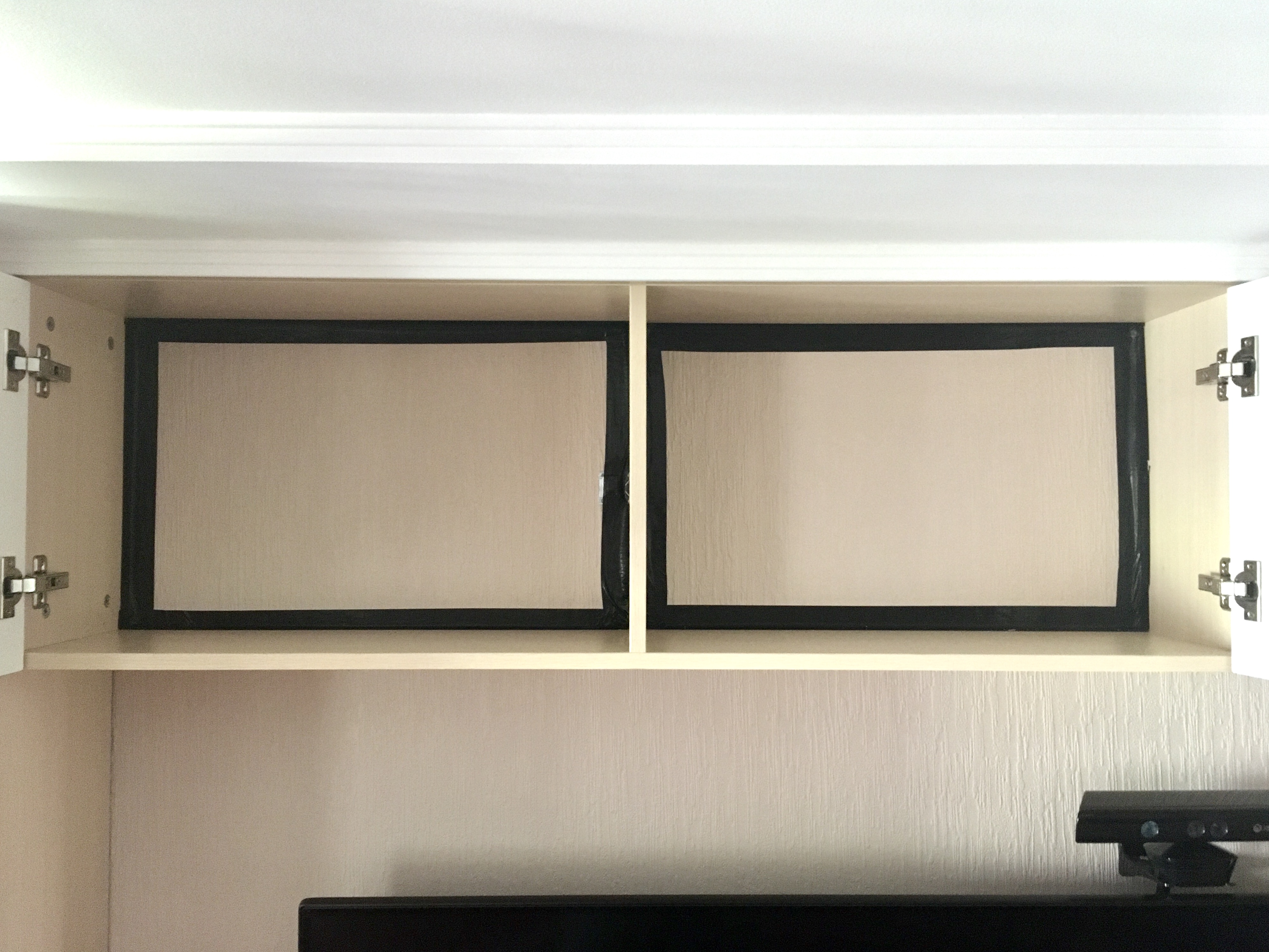

Я внес некоторые изменения в, собираемый мной, резонатор. Это укрепило его конструкцию и увеличило количество звукопоглотителя.
Не хочу останавливаться на этом подробно, ибо существенных изменений в графиках я не увидел.
Субъективно я не слышу каких либо изменений. Однако, я продолжаю осмыслять влияние резонатора на звук.
1) На графиках наблюдаю снижение уровня на расчетной частоте на 2 dB. Что не плохо для столь небольшого элемента акустического оформления. Хотя повторюсь, похоже на то, что реальная частота получилась ниже, примерно 80 Гц.
2) Возросший уровень пиков некоторых частот на этом фоне, я объясняю их возросшим влиянием на уровень контрольного сигнала в замере.
Я выставляю уровень (75 дБ) по розовому шуму для проведения замеров. Если я погасил одну частоту, общий уровень сигнала тоже ослаб. Выравнивая его, я поднимаю уровень всех частот. В результате на графике замера я вижу меньшее снижение нужной частоты, чем произошло на самом деле. И рост уровня сигнала в пиках, на частотах которые я не трогал.
Возможно, если бы я не менял выставленный уровень сигнала в течении всех моих экспериментов, картина была бы более объективной?
3) Меня беспокоит сама природа резонатора.
Я наблюдаю увеличение послезвучий. На сколько погасилась контролируемая частота, настолько же выросли и послезвучия. Рост послезвучий виден и на других графиках (RT60 например).

Еще один РГ
Решил нанести еще один точечный удар. Снова пробный. В правую фронтальную антресоль. Выбрал частоту 67 Гц. Опять остановился на щелевой конструкции.
К тому же, на этой частоте здесь очень сильный резонанас. И расчетные комнатные моды фактически здесь и располагаются. И очень интересует, как поведет себя провал рядом. Заказал новый набор планок.
В общем-то, все повторю, но с другими размерами. Посмотрю на изменения, будет больше пищи для анализа. Меня сейчас еще больше интересует поведение соседних пиков. Эффект"перетягивания каната" получается пока.К тому же, на этой частоте здесь очень сильный резонанас. И расчетные комнатные моды фактически здесь и располагаются. И очень интересует, как поведет себя провал рядом. Заказал новый набор планок.

В ожидании планок для второй антресоли, я решил нанести "точечный удар" в задний угловой шкаф. Там доминируют самые низкие резонансы и это ближе к месту слушателя, чем антресоли (с которых я начал).
Трубки подходящие нашел. От стрейч-пленки.
Такая конструкция: сочетание плит минеральной ваты и прослоек воздуха. Рабочий элемент - картонная труба. Продумал, как буду с этой ватой работать. Все основные операции в гараже, чтобы меньше пылить дома вредными частицами. Дома только сборка. В маске, в перчатках и очках. С пылесосом "под рукой" и мойкой воздуха рядом.
Повозился-умаялся реально. Но, все чисто получилось.
Замерял, предвкушая успех
А вот "сюрпрайз"...

Я читал на форумах, что щелевые резонаторы Гельмгольца не эффективны на слишком низких частотах. Обоснований этого не нашел, но на всякий случай, решил попробовать другую конструкцию.Трубки подходящие нашел. От стрейч-пленки.
Вот такой калькулятор использовал - http://www.acousticmodelling.com/helmholtz.php
На этот раз решил обойтись без ЛДСП, а сами плиты минваты Paroc применить в качестве несущих.
Семь плит использовал. Конструкцией остался удовлетворен на 90%. Небольшие огрехи, в виде перекосов, все-таки получились.

Снова к резонатору на 29 Гц в правом заднем шкафу
Что-то похоже я напутал при измерениях. Сегодня перемерил - нет усиления расчетной частоты, построенного мной резонатора на 29 Гц.Роман Мирошниченко писал(а): ↑30 июл 2020, 09:46Т.е. в частоту я попал точно, но не ослабил ее, а наоборот УСИЛИЛ!!!
Это сравнение измерений с этим резонатором, "ошибочного" и повтороного: А это сравнение АЧХ до и после установки резонатора в шкафу: Т.е. резонатор в расчетной частоте ничего не меняет. НЕ РАБОТАЕТ конструкция.
Чего не скажешь о ней в средне-высокочастотном диапазоне. Но, это результат заполнения шкафа ватой, он ожидаем. Хотя... весьма и весьма не плох. Даже хорош!!!

Но, что делать "на низах"?
Звучание в целом сейчас мне нравится. В этом меня убедило и сравнение "чистого звука" с румкоррекцией.
Есть еще к чему стремиться на средне-высоких, но низ мне конкретно не дает покоя. Иной раз проявляет свою необузданность.
Я решил проверить, насколько меня раздражают на слух пики и провалы, которые я вижу на графиках.
Генератор + анализатор и вперед. Плавно повышаю уровень сигнала, ориентируюсь по графику, оценивая при этом свои ощущения.
На 30 Гц гудит конкретно. Уши аж закладывает: На 43 Гц тоже не особо приятные ощущения: На 90 Гц вполне терпимо. Таким образом, я делаю вывод, что ту неприятность, что я иной раз ловлю на отдельных музыкальных записях, создает резонанс на 30 Гц.
По расчетам, это мода длины комнаты.
Но, повлиять на нее, перемещением места слушателя, увы не получается.
Да, жаль за неудачу с резонатором на 29 Гц. Наверное, стоит думать о другой конструкции.
Порадовало, что в комнате НИ ЧТО НЕ ЗАЗВЕНЕЛО.
Печально же, слышать звуковой провал в районе 59-70 Гц.
Так и есть. Опустил микрофон на уровень пола и поднял под потолок - получил подьем на этой частоте: И опять, не могу я ни лечь, ни подпрыгнуть до середины этих положений. Только глушить. В углах глушить, надеясь, что в середине выровняется.
И хоть имею удачно расположенные антресоли под потолком и ящики вдоль пола, что в них построить, снова не знаю. Была надежда на резонатор Гельмгольца, но что-то обломался.
Наверное нужно еще раз попробовать.
