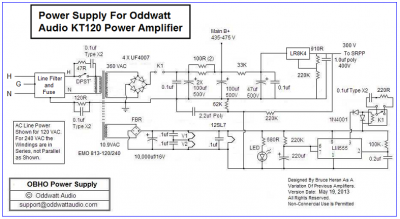

Сообщение Евгений Михеев » 28 мар 2019, 19:11
Ян, у меня стабилизация точно такая же, как у Брюса в версии KT120.

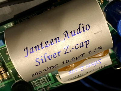

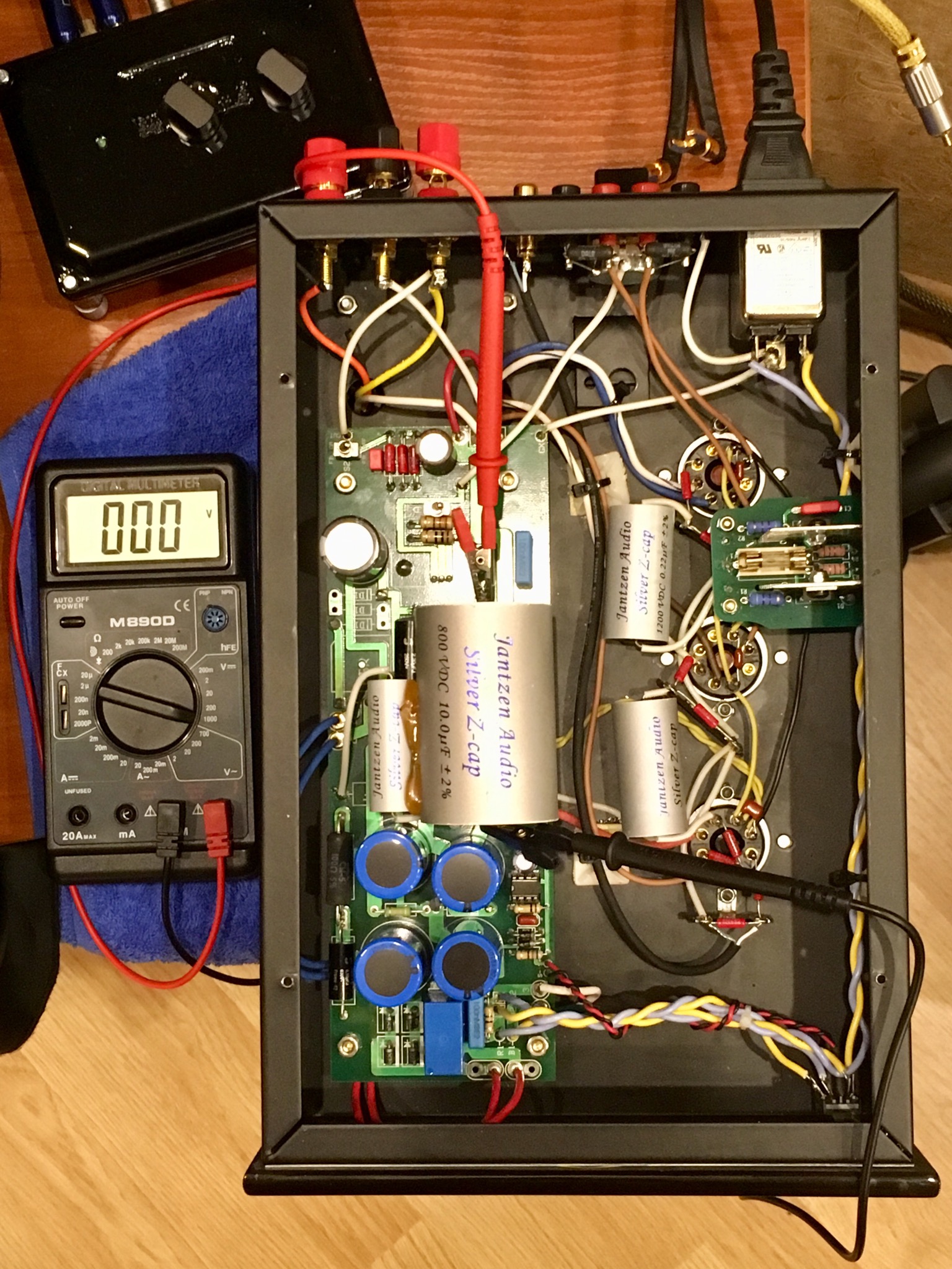

Вопрос!
Для измерения на конденсаторах важна полярность?
Просто я вижу, что-то похожее на «минус» на корпусе. Но, по-моему - это не фирменное нанесение. Может потертость. А может, Евгений пометил...
К выводам не подцепиться крокодилами. Как быть?
#1032
Сообщение Роман Мирошниченко » 28 мар 2019, 20:15
Ну, постараюсь вернуться... :pray:
Отправлено спустя 13 минут 43 секунды:

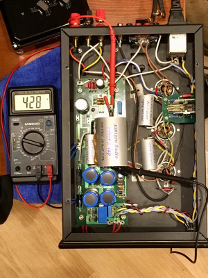

Зацепился.
Две минуты до срабатывания реле, показались вечностью.

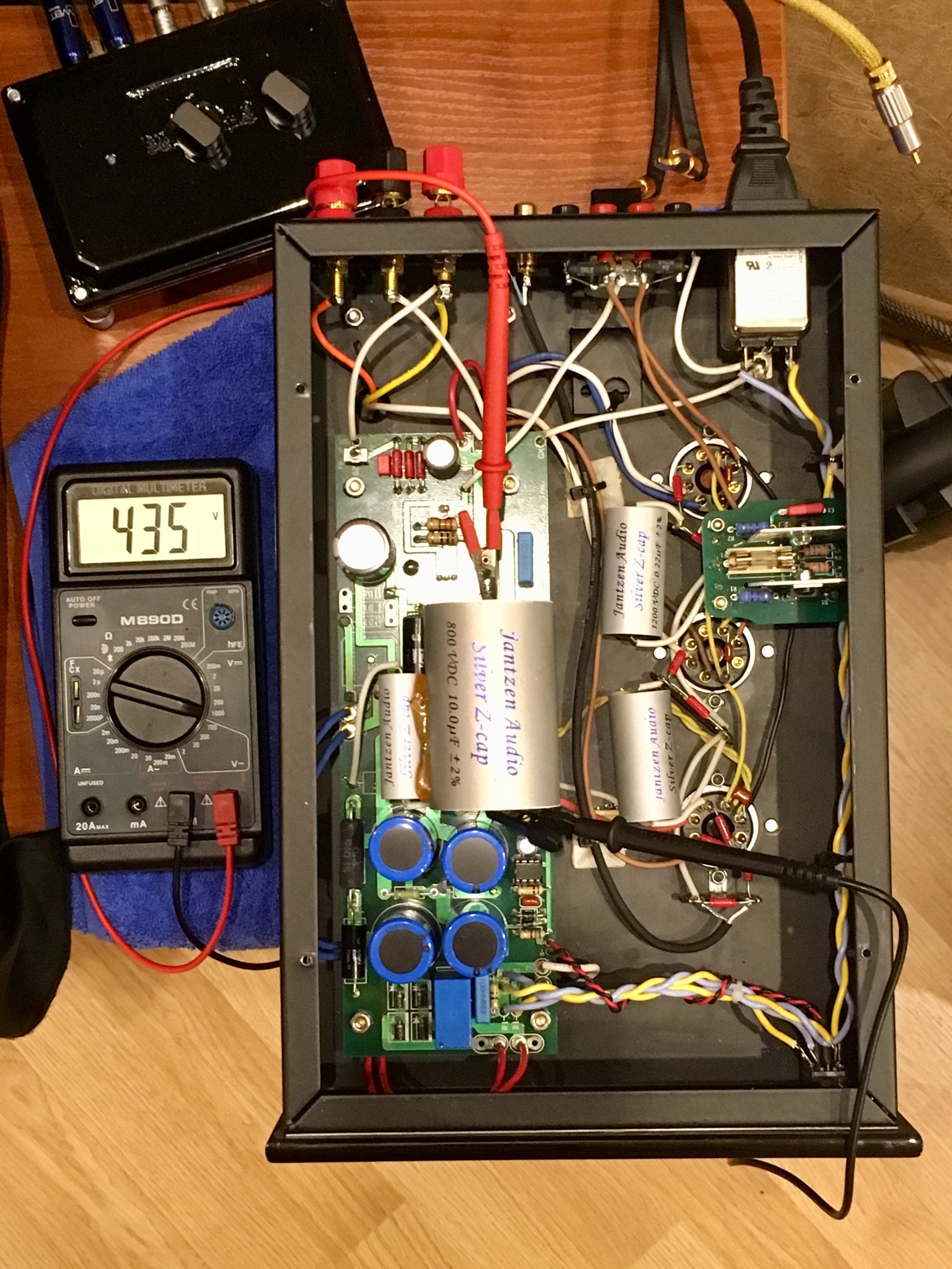

Сразу по включении показания «бегают» от 431 до 438:
Жду полчаса на прогрев.
Отправлено спустя 11 минут 46 секунд:
Значения так и «бегают», но опускаются. Теперь самое низкое 426. Среднее:
Отправлено спустя 2 минуты 54 секунды:
Я намерен провести наблюдение в течении часа.
Отправлено спустя 9 минут 58 секунд:
На сию минуту самое нижнее значение 425, вверх выше 433 не забегает.
#1033
Сообщение poty » 28 мар 2019, 21:10
А что значит - бегают? Можно короткое видео снять?

Сообщение Евгений Михеев » 28 мар 2019, 21:21
Ну на большом конденсаторе у нас нестабилизировпнное высокое

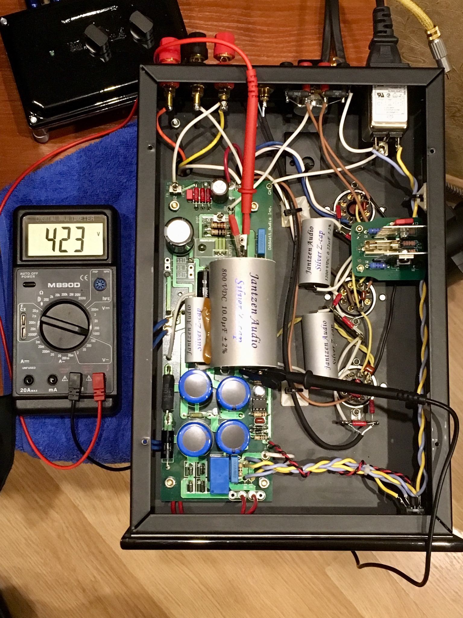

Сообщение Роман Мирошниченко » 28 мар 2019, 22:06
Значения продолжают снижаться. Сейчас все чаще на дисплее 422-423

#1040
Сообщение poty » 28 мар 2019, 22:22
Роман, я в некотором раздумье. Дайте мне немного времени.
