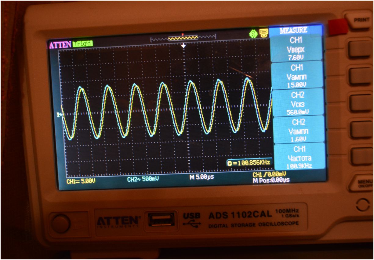

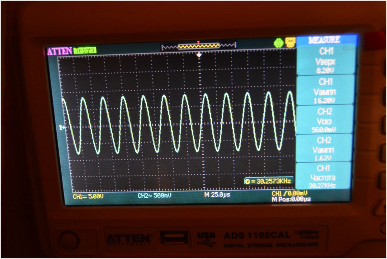

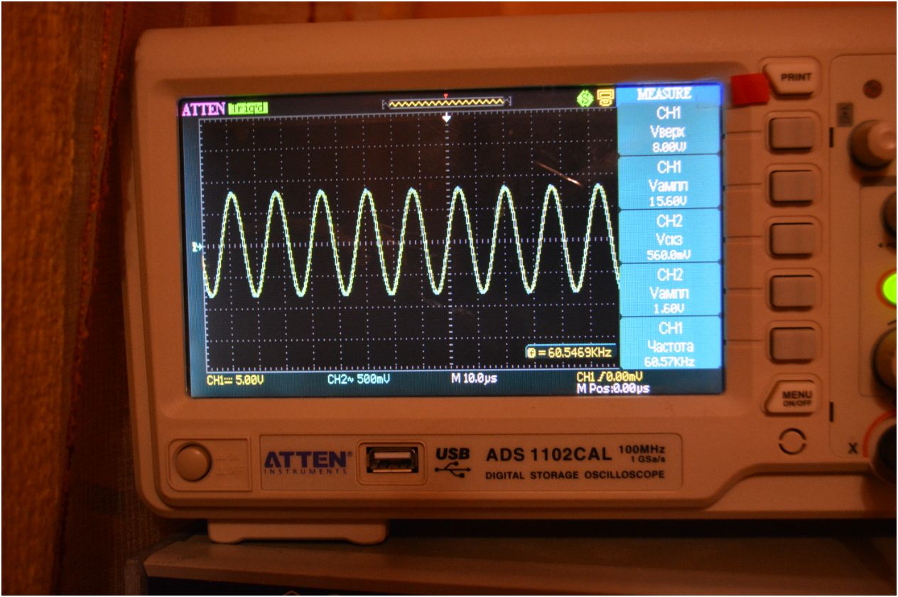

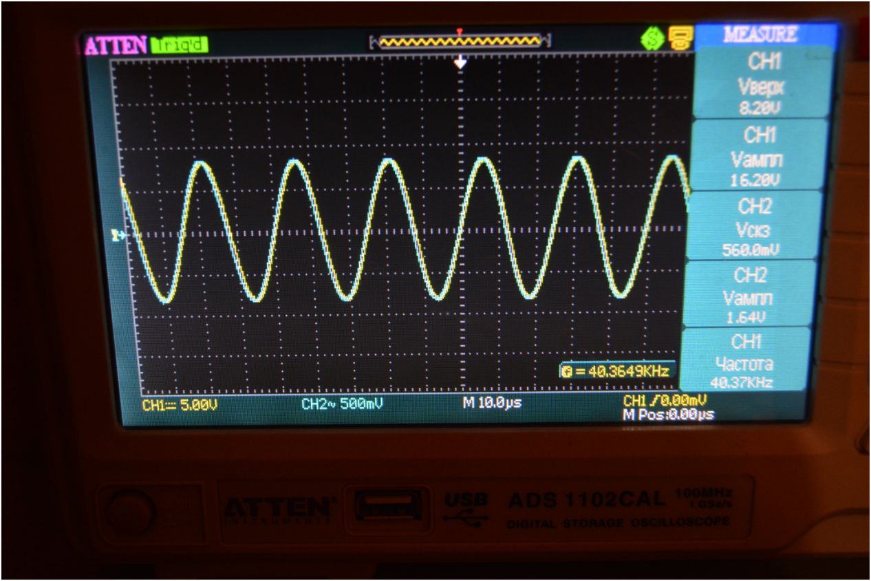

Сообщение Ратмир » 20 янв 2017, 22:58
На 30 кГц я не тот снимок залил. а тот на 30Гц
постараюсь найти на 30 кГц и 40 кГц вплоть до 200 кГц
к 100 кГц начинается небольшой завал.
Vскз немного меньше, но это сути не меняет
30 кГц
40 кГц
60 кГц
100 кГц

Сообщение poty » 20 янв 2017, 23:51
Первый вопрос: что такое Vскз?
Второй вопрос: чем измерялись искажения?
Третий вопрос: нагрузка подключалась через предусмотренный конденсатор?
Четвёртый вопрос: так как в оконечном каскаде стоит триод с некомпенированной входной и миллеровской ёмкостью, учитывалась ли она как-то в тесте? Применительно к этому вопросу: какое планировалось выходное сопротивление драйвера?

Сообщение Ратмир » 21 янв 2017, 00:45
Скз среднеквадратичное значение Vrms
Ёмкость 100 пкф не учитывалась. Разделительный конденсатор 0.4 мкф
Завтра планирую обкатать полностью с выходным каскадом. Сниму АЧХ, там посмотрим.

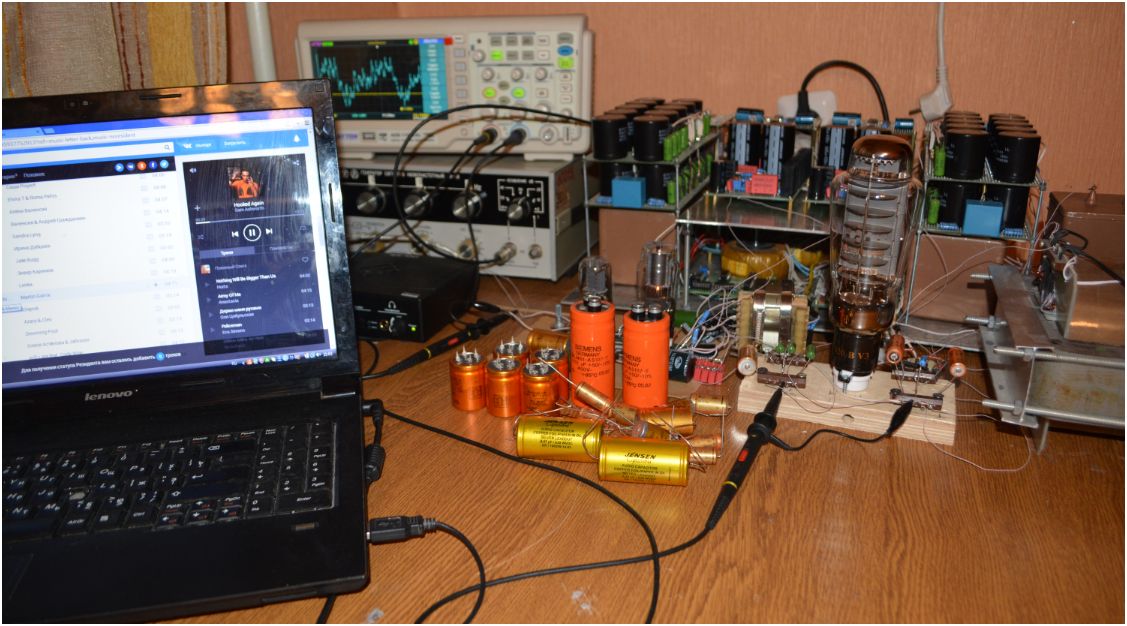

Сообщение Ратмир » 28 янв 2017, 10:58
Потихоньку начали приходить конденсаоры

Сообщение Ратмир » 28 янв 2017, 12:01
Да обе лампы прогрел. Есть небольшое отклонение от расчетного анодного. рассчитывали на 420В 120мА. Как всегда подвели производители трансформаторов.
Немного меньше. выбрали режим -80В, 410В 105мА
поэкспериментировал с разделительным конденсатором. у меня был впаян блок из конденсаторов Wima по 0,1мкф.
впаял Jensen 0,47 мкф разница огромная

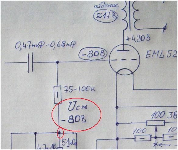

Сообщение Ратмир » 02 фев 2017, 21:04
Владислав.
Разобрались!
вот здесь выставлял -80В, а глаза верх поднять ума не хватило. Неделю ошибку искали. почему перегруз был. А меня как заклинило, вроде все верно, а лампа не в режиме.
Благодарил (а): 192 раза
Сообщение poty » 03 фев 2017, 00:02
Так а в чём ошибка-то была? Судя по схеме, ток через резистор 75-100к не течёт, а это значит, что -80В обведённые красным, что синим - это одно и то же напряжение.
