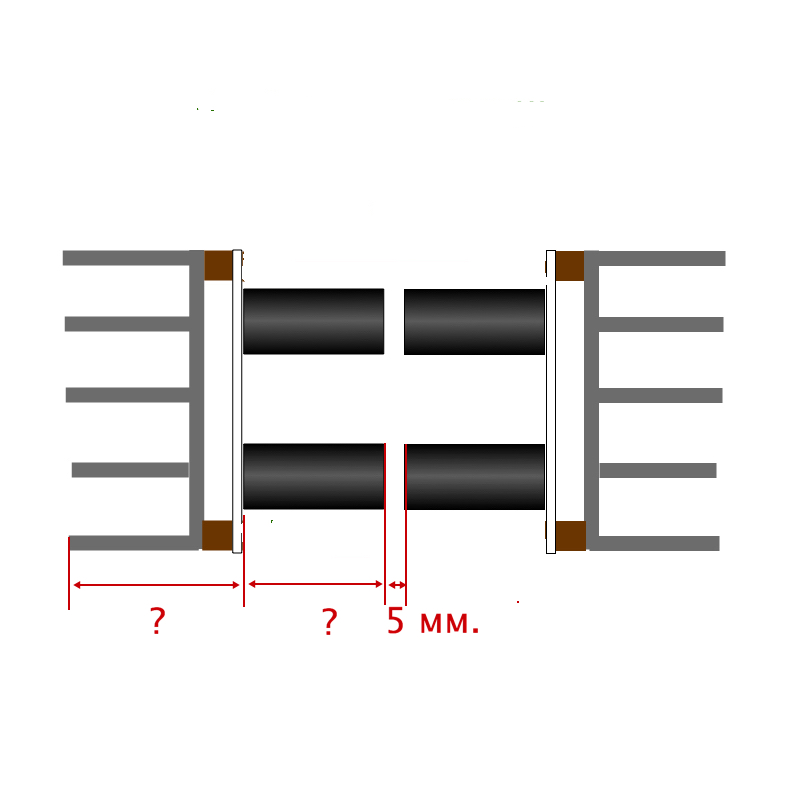

Сообщение Роман Мирошниченко » 17 май 2016, 21:19
Вот блин... :sad:
Уголки - я так и не понял их принцип. Это отдельная стоечка уголком, а с низу еще подгиб для крепления к днищу? Или это просто угол со сторонами разной длины (короткая к днищу, длинная к плате)?
Как его сделать?

Роман, уголок, просто строительный металлический. Буквой г. Одну плоскость к радиатору, вторую - к корпусу. Я завтра сфотографирую, прежде чем дадите отмашку. Плату я дособирал, перешел к третьей.

Сообщение Роман Мирошниченко » 18 май 2016, 07:29
Нет, нужны хоть какие-то ориентиры. :sad:
1) Экран трансформаторов будет иметь подгиб для крепления в сторону этих плат. Нужно, чтобы это не совпало с "уголками". Соответственно подгиб экрана придется делать не сплошной, а "лепестками".
2) Уголки в какую сторону будут загибаться? Если под радиаторы - там перфорация (нужно будет ее поправить). Если наружу - там экран трансформаторов.
Не все так просто. Так что я подожду размеры собранных плат и места крепления уголков к днищу.

Сообщение Евгений Михеев » 18 май 2016, 09:26
Давайте я сегодня вечером перво наперво попробую еще раз зарезаться резьбой в сам корпус радиатора, мне кажется я потерпел неудачу по причине старости метчика. Куплю после работы новый и зарежусь в противоположную сторону. Если уж нет, то будем думать с уголками. Мне нужен 1 вечер. После шести-семи вечера я дам точный ответ.
#135
Сообщение poty » 18 май 2016, 09:57
Что-то я не понял по поводу уголков. Вариант "в сторону радиаторов" рассмотрели. Потом рассмотрели вариант "наружу", это, я понимаю, поворот на 90 градусов от "в сторону радиаторов". Надо тогда рассмотреть и дальнейшие варианты, с поворотом на 90 градусов! Например, в сторону установки деталей, внутрь и т.д.
#136
Сообщение Роман Мирошниченко » 18 май 2016, 12:16
poty писал(а):Надо тогда рассмотреть и дальнейшие варианты
Я думаю, что это сделать сподручнее, когда видишь перед собой конструкцию платы с радиатором. Я же лишь виртуально это могу себе представить. К тому же, вторую сборку я вообще еще не видел. :smile:
Я дождусь расклада по отверстиям от Евгения, так будет надежнее. :smoke:
Похоже мои слова не верно поняты. :think: Я имел ввиду не то, что уголки будут мешать. А то, что при любом их положении нужно будет подгонять разметку днища. Поэтому, Евгений, крепите удобным Вам способом, в удобном месте - подстроимся.

Сообщение Евгений Михеев » 18 май 2016, 14:33
Последние новости:
1 платы накала стабилизации для ламп собраны и протестированы. На выходе 6.25В
2 радиаторы закреплены и изолированы
3 резьба в радиаторах нарезана
Размеры следующие:
Высота всей конструкции 70мм
Высота радиатора 35мм
Расстояние от начала лепестка радиатора до центра отверстия 32мм
Расстояние между двумя центрами отверстий в радиаторе 30мм (по 15 в стороны от центра радиатора)

Сообщение Роман Мирошниченко » 18 май 2016, 18:32
Спасибо. Я вроде понял. Только уточню:
zyu писал(а):Высота всей конструкции 70мм
Это про те размеры, что я по рисунку спрашивал? Меня смутило слово "высота", если они лежат... :spy:

Сообщение Евгений Михеев » 18 май 2016, 18:33
Ну у меня стоят на радиаторах на столе :-)
#140
Сообщение Роман Мирошниченко » 18 май 2016, 18:34
Есть контакт! Я понял, перерисую разметку дна. :smile:
