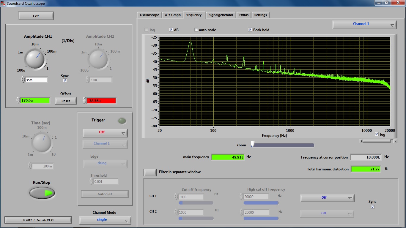

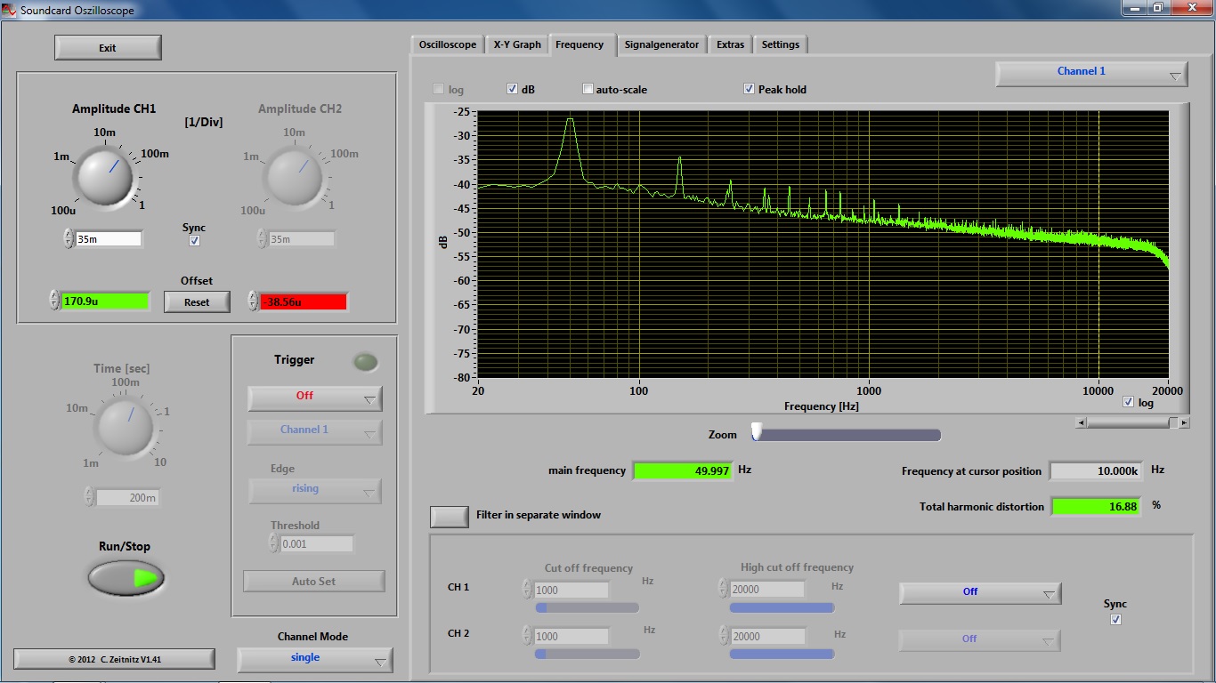

Все с заглушками. При том же уровне и настройках Piccolo. Настройки микрофонного входа восстановлены для варианта "линейный". Ноутбук от сети. Piccolo от родного блока питания.
Начинаю с начала:
Корректор
Корректор второй вход
Piccolo без земли
Piccolo земля на корректор
Piccolo без земли ручки заземлены
Piccolo земля на корректор ручки заземлены
По моему, это шаг вперед.
Субъективно, на слух, отсоединение земли корректора от Piccolo при заземленных ручках очень заметно. По графикам не так явно.
Я бы еще каждую ручку отдельно попробовал.
Выбираем ручку

Владислав, я переделал все измерения и поправил сообщения.
Сейчас по моей оценке больше похоже на то, что я слышал на слух. С ручками подключенными к земле наблюдается снижение фона, но при подключении земли от корректора.
poty писал(а):Я бы попробовал ещё без земли между Piccolo и корректором, с землёй тонарма на корректоре. Также, попробовать этот вариант с замыканием внешнего корпуса RCA на корректоре с земляной клеммой.
Сейчас займусь этим, пока ручку громкости на предусилителе не трогал. Из-за нее все сбивается - уровень сигнала сразу другой.

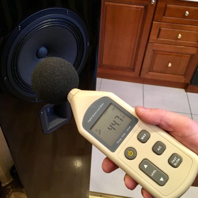

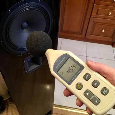

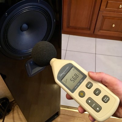

И я решил проверить, может я придираюсь. Может фон Piccolo, который сейчас фактически не слышен с места прослушивания, это нормальное явление для МС систем. У меня ведь не было раньше подобного. Я просто не знаю. Возможно, упомянутая тысяча пользователей просто слушают Piccolo на комфортной громкости (ниже, чем у меня сейчас) и не знают о фоне? Может я просто загоняюсь и мы ищем проблему там, где ее нет? Может зря я тут смуту развел и Владиславу покоя не даю своей назойливостью?...
Однако, я измерил в "немом" положении - с поднятой иглой, фон у самого динамика:
Линейный вход Forem.
Вход 2 (ММ) SME III + SHURE V15 III
Вход 1 (МС) Piccolo + SME 3012 + DENON DL103
По цифрам разница остается существенной. Хоть что делай, хоть как измеряй - 10 дБ.!!! :sad:
