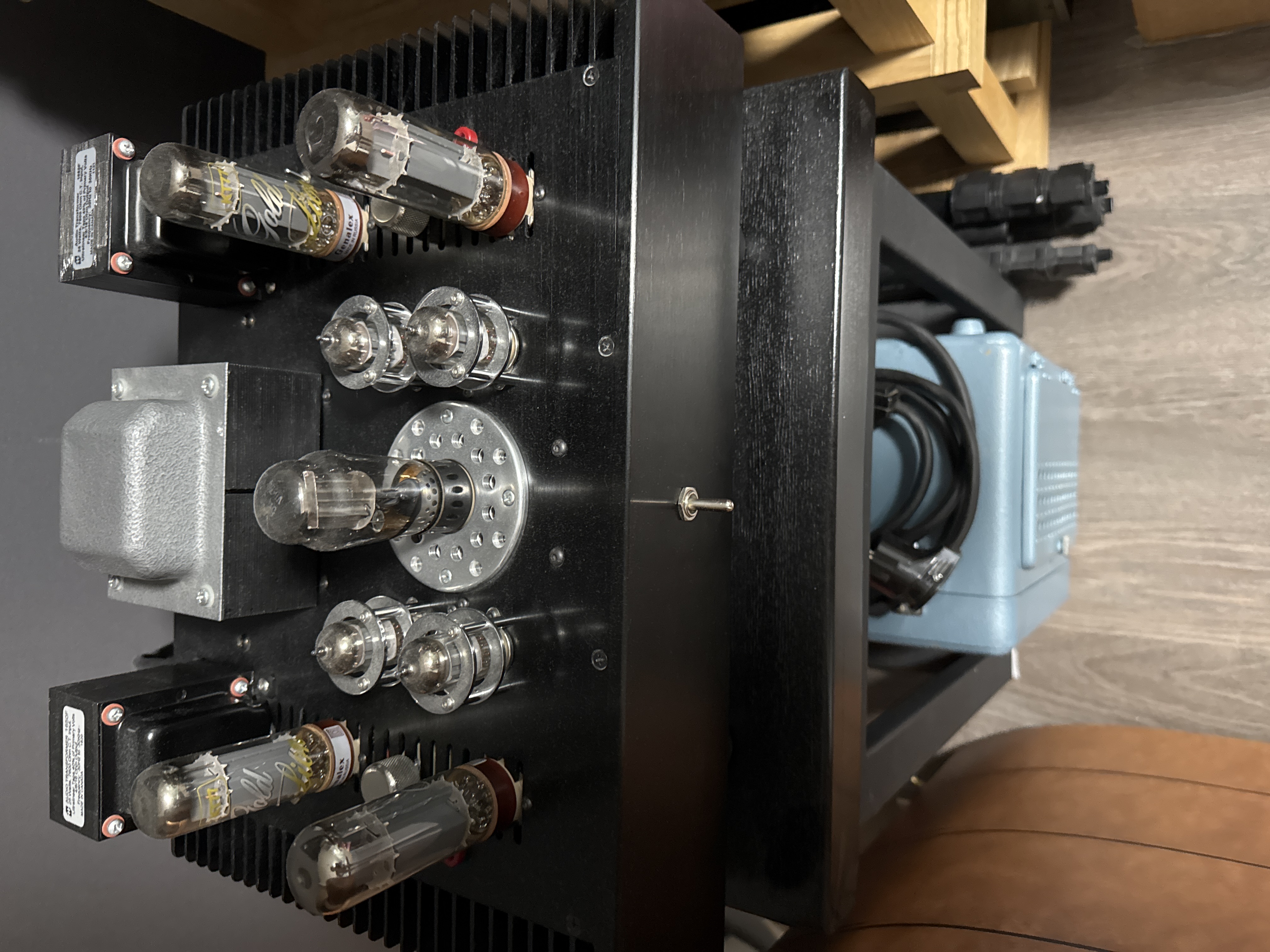

Да выходит была фаза перевернута.Пока без крышки,уже если честно,и боюсь накрывать,эту печку.

Закрыл я крышку,гонял час.Там где отверстия вентиляции,низ,бок,верх,перфорация на три стороны,руку можно держать.Ножки,вернее просто подставки(временно),да высоковаты 30мм,зато снизу есть доступ воздуха.Выключил,снял крышку,все остальные элементы не нагревались.Рукой всё прощупал.Жарко только у ламп.Так что не такая и печка,я думал будет куда сильнее.Закинуть бы 6l6 железные,интересно как бы повели они,но дорогие они.

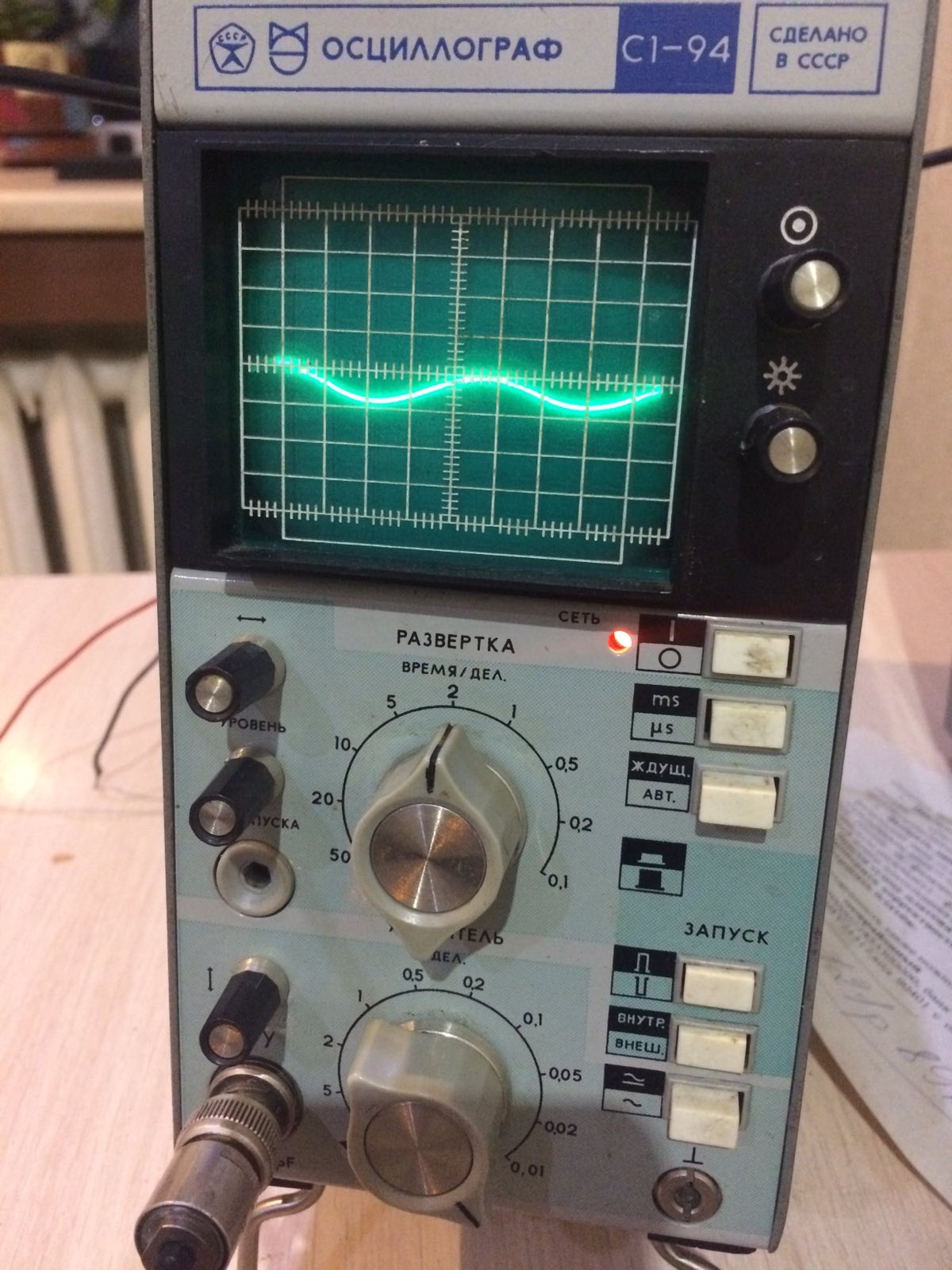

В общем убрал я эти 100мкфх400В с +В,и стало всё как и было.+В 360В,SPPP 255В.Видно конденсаторы эти,кривые.
Ткнул осцилографом.Правда оно пляшет вверх-низ на клетку.Делитель 1:10.Это на +В.Вольтметр В3-38 показывает от 3 до 7мВ(это через 1:10).
