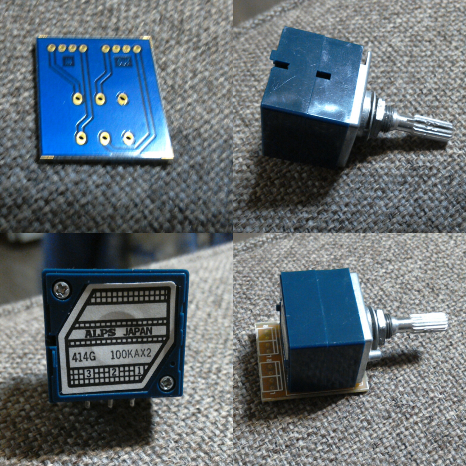

Кстати, есть у меня такой вот альпс. Я брал его с ебэя с Китая, второй свой брал в аудиомании, визуально ничем не отличаются, кроме как валом с зубьями. Так что вполне можем применить. Я сто раз хотел о нем написать и сто раз забывал. Ян сегодня напомнил своим сообщением.
Платка не из Китая, я ее у себя применил, тут тоже хочу использовать. Удобно с ней очень!

zyu писал(а):Кстати, есть у меня такой вот альпс.
zyu писал(а):Платка не из Китая, я ее у себя применил, тут тоже хочу использовать. Удобно с ней очень!
Ну, так надо пробовать! Ручки - дело наживное! Можно покрутить пока и так. Если звучать будет нормально, то его и оставим!
