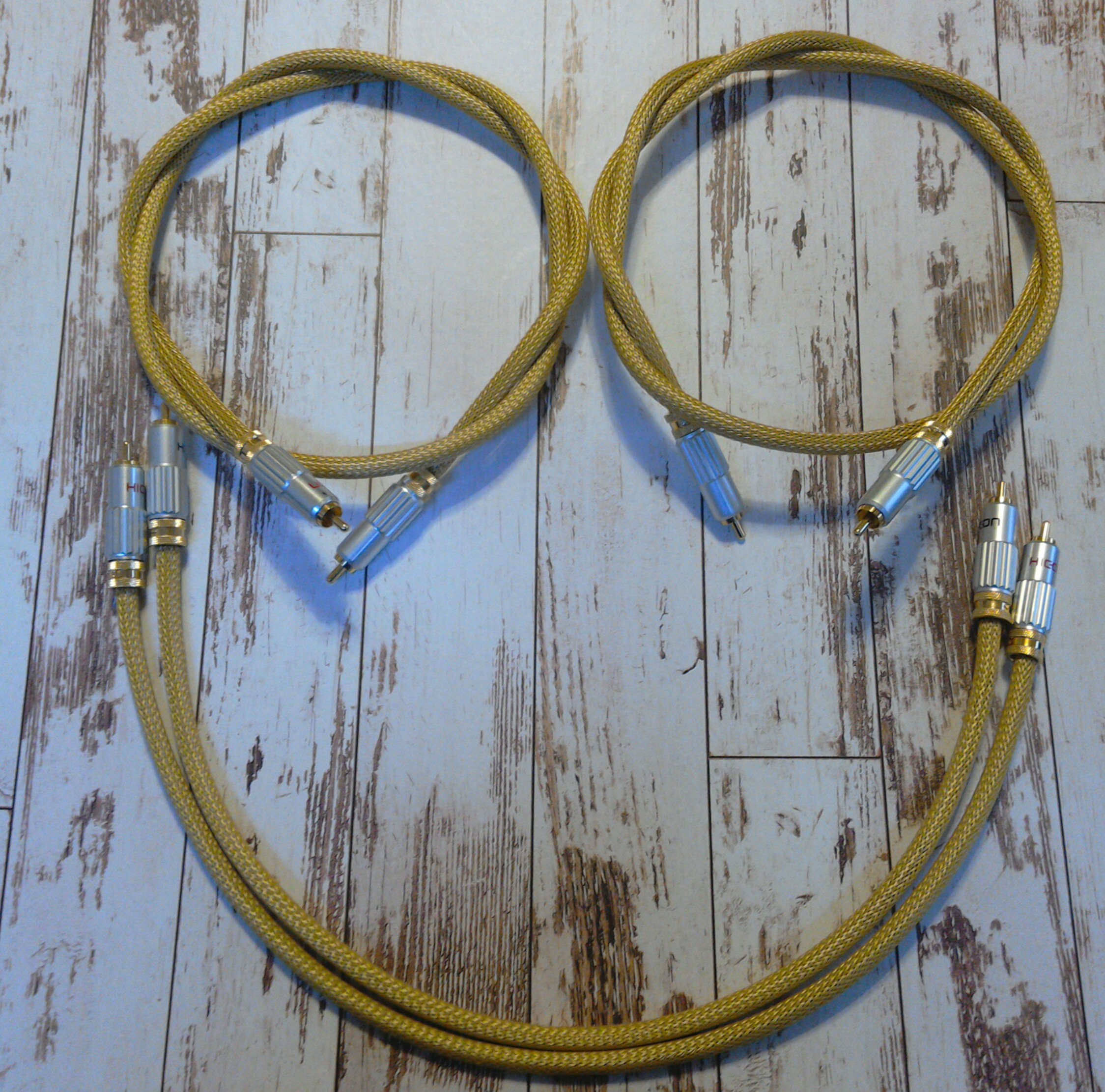

Очень стильно! И хорошо подходит по цветовой гамме к задней панели предусилителя и корректора. Евгений, браво! И спасибо за фото. Очень приятный момент в энергетическом плане - получить хорошую весть в конце трудного дня.
Даже не верится, что в моей системе наконец-то будут нормальные кабели. А не то, что я сам спаял. :razz:

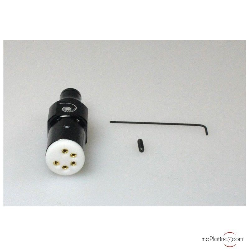

Это тонкий вопрос, нужно его вЫносить. Моя идея, которую я сейчас пытаюсь проработать - коннектор стандарта Cardas. Как на Аудиотехнике, что сейчас ко мне пришел. Мне понравился этот разьем больше, чем RCA. Мои SME все равно переделывать. А большинство тонармов, что я рассматриваю для себя именно с таким разьемом или позволяют его установить (в отличии от RCA). Этот разьем будет логичен и для XLR соединения.
И главное, меня прельщает идея менять тонармы не отодвигая тумбу. Если кабель будет единый, его можно просто перетыкать в тонарм.
Насчет "несьемности" - пока я не ощутил прелести "минус одно соединение" с новым тонармом. Не могу сказать, что именно это дало изменения в звуке. Относительно веса, да. Относительно уменьшения количества промежуточных контактов - не знаю.
Узкое место - нужно кабели обьеденить со стороны проигрывателя. Но, это можно сделать термоусадкой.
Я посмотрю, что есть из таких разьемов в продаже.

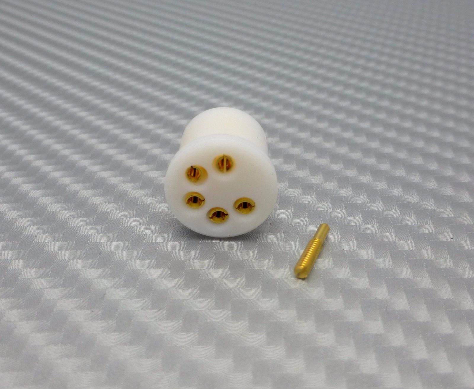

Сообщение Роман Мирошниченко » 11 фев 2017, 22:25
Евгений,разъем DH Labs который вы предлагаете, не подойдет. У него кабель с боку заводится, это не во все тонармы подключишь. И я не вижу на нем с боку направляющего выступа, который не позволяет подключить кабель иначе.
Правда последнего нет и у Cardas. И честно сказать, само соединение меня как-то не впечетляет.
Получается, что кабель будет висеть на тоненьких контактах... :fie:
Как-то не серьезно. Дайте мне время подумать до утра, но я похоже возвращаюсь к теме "не съемного" кабеля.

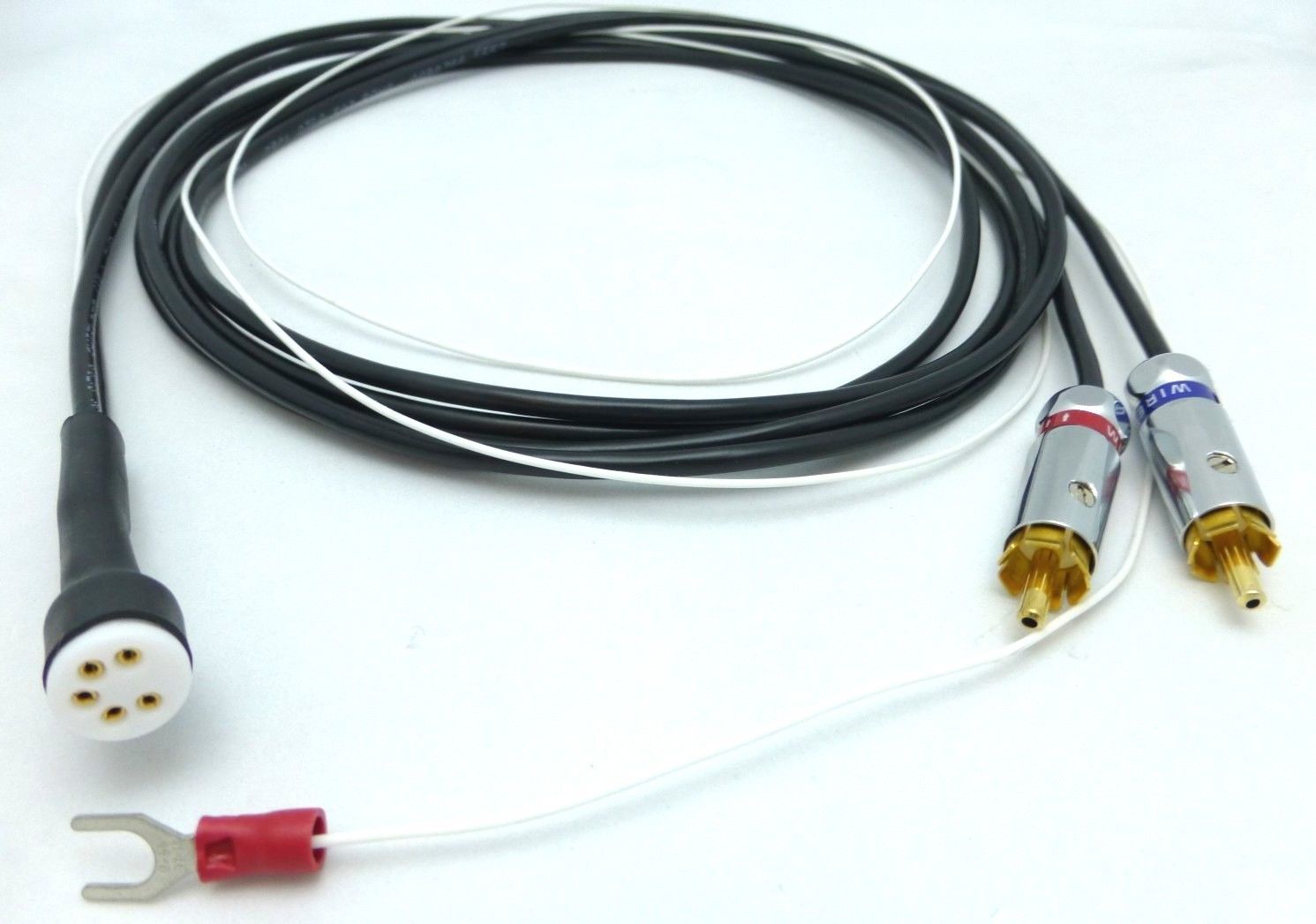

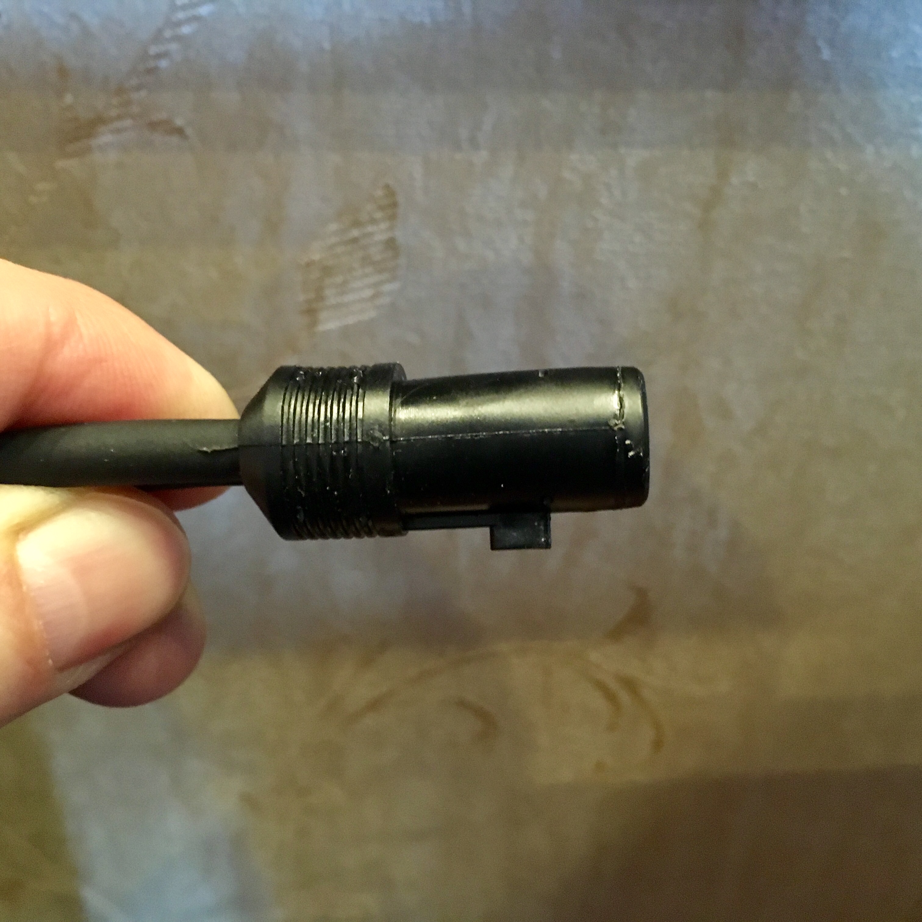

Сообщение Роман Мирошниченко » 13 фев 2017, 12:30
Все-таки съемный кабель это очень удобно. Но, боюсь, что разъем не в каждый тонарм войдет.
Например у штатного кабеля моей AT 1120 длина штекера 20 мм., диметр 11,5 мм.
Если штекер будет короче - не достанет до контактов, если толще - не войдет в тонарм.

Сообщение Роман Мирошниченко » 13 фев 2017, 14:24
Я не нашел у DHLab прямой коннектор 5-DIN для фонокабелей. Так же я не нашел параметров этих разъемов, чтобы определить с их совместимость с той же Аудиотехникой 1120.

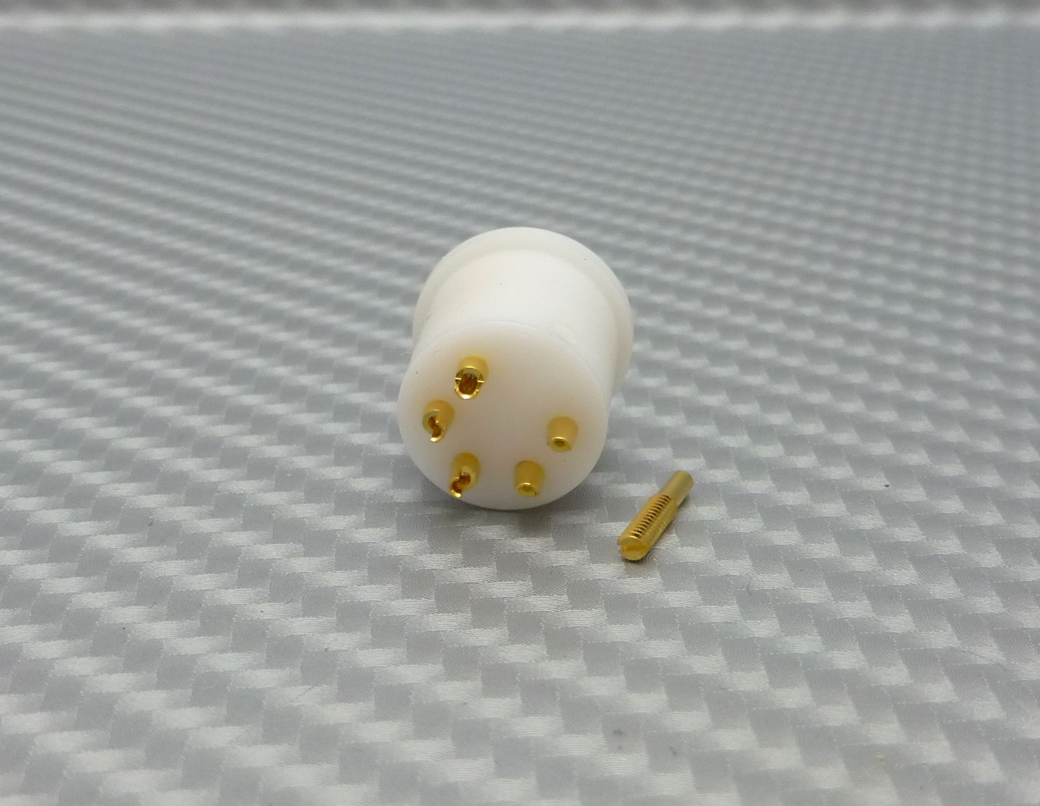

Вот такой есть разъем DH Labs:
http://www.ebay.com/itm/DH-Labs-5-Pin-Turntable-F ... m25c3a4c6b4:g:UI8AAOSw8oFX0cMu
Вот так собирают с ним кабели:
Не уверен, что это удобно - вставлять разъем, держа его за провод в термоусадке. Все-таки нужно попасть на штырьки... Не знаю пока.
С одной стороны хочется сделать универсально, чтобы кабель не перетыкать в корректоре. С другой - с CARDAS цена получается не разумная. Нужно ведь еще и ответную часть купить на тонармы... :weirdface:

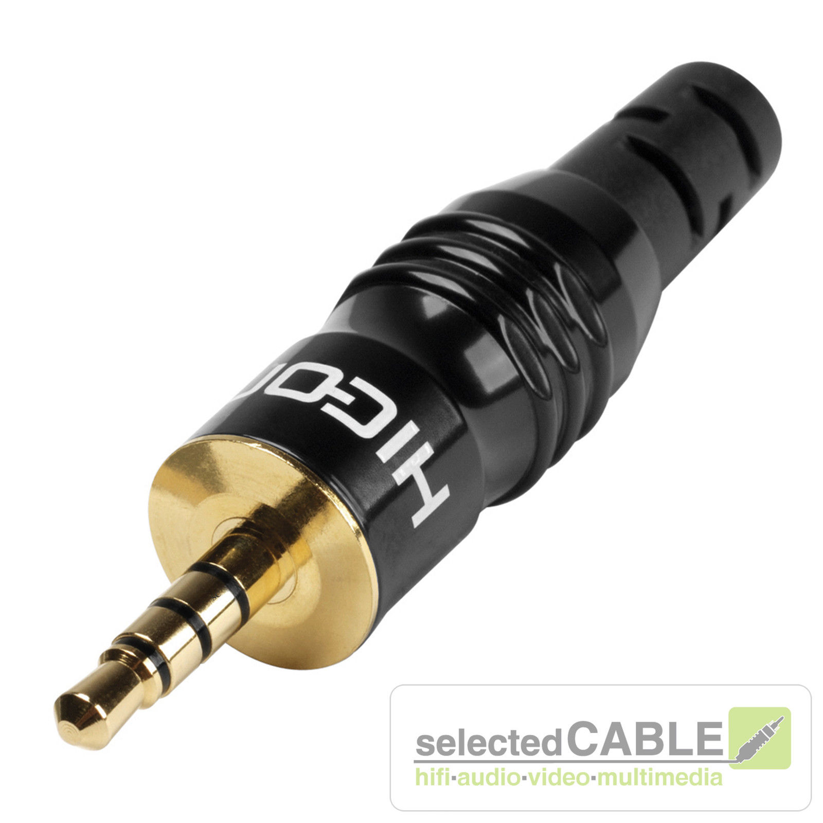

По медиаплееру, нашел такой разъем (я его в принципе показывал в начале темы, но мы тогда отказались от этих участков):
http://www.ebay.com/itm/HICON-Connector-Mini-Jack ... 011&rk=1&rkt=2&sd=121928460836
Правильнее разобраться с выходом плеера, если обычный миниджек подойдет, то такой кабель проще сделать и в хозяйстве он всегда сгодится потом. Но, как разобраться? Тупо попробовать? Не сгорит у меня ничего?
