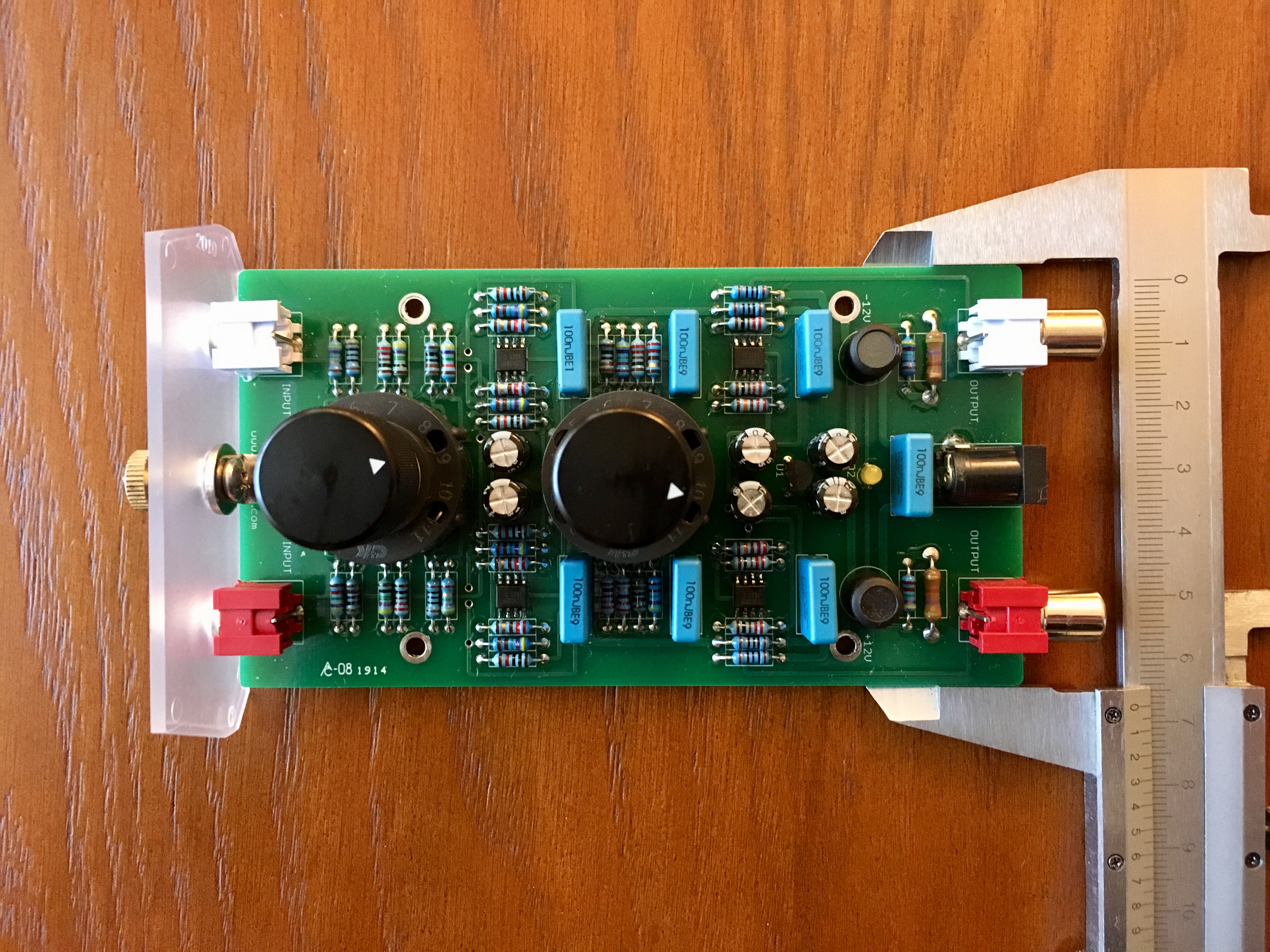

Размеры Piccolo:
ширина платы - 67,5
длина платы - 125,5
толщина платы - 1,5

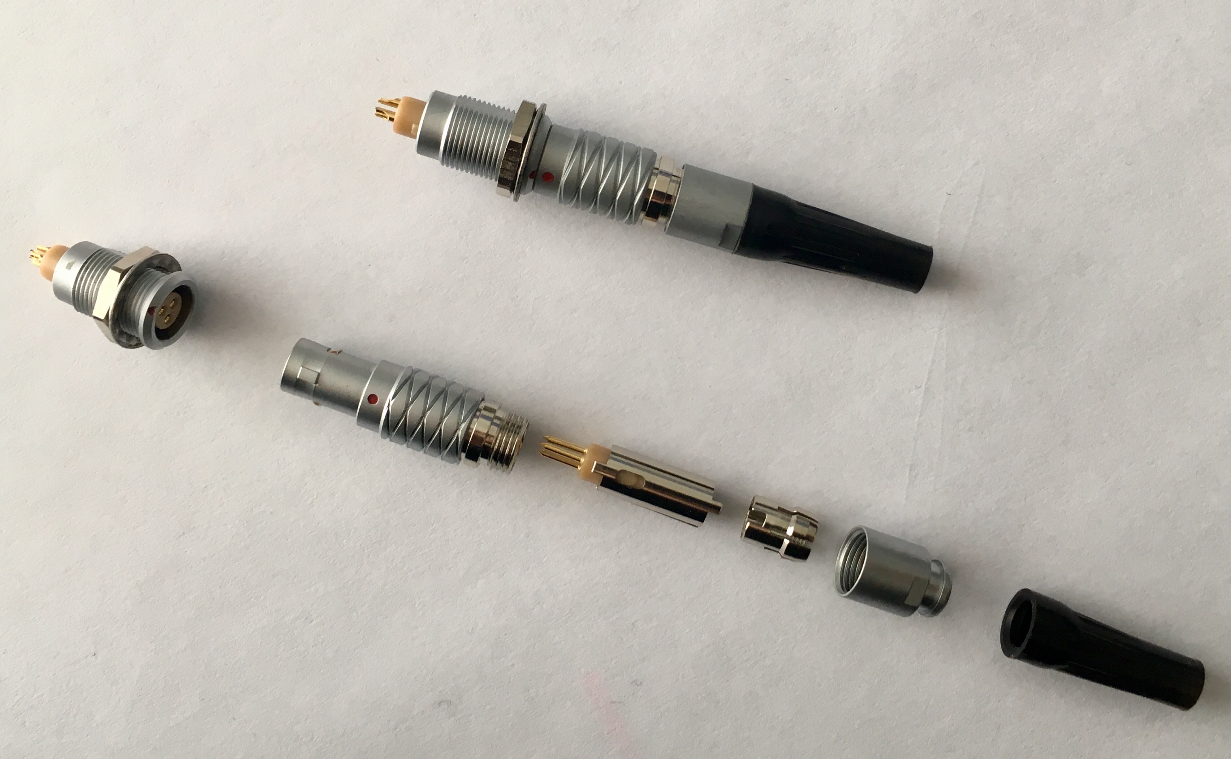

Первым приехало то, что выслали с серьезной задержкой.
Мудреные разьемчики.

Сообщение seurf » 22 май 2018, 15:08
Вижу Lemo 3 pin. И где брали, если не секрет?
[upd=1526990964][/upd]
Красивые, наверно дорогие.
#146
Сообщение Роман Мирошниченко » 22 май 2018, 15:18
Не секрет, у китайцев на eBay.

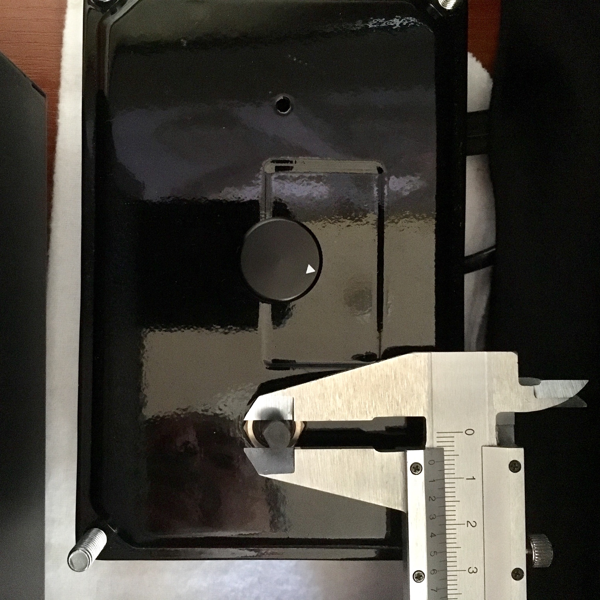

Приехали ручки

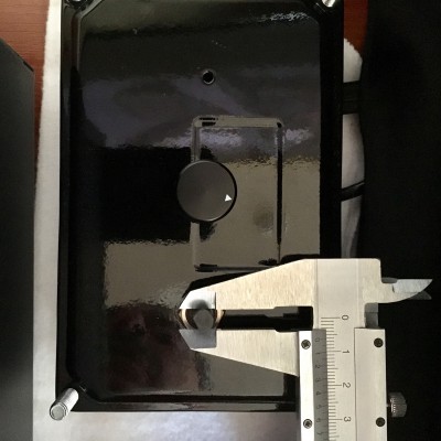

Только, опять «засада».
Ручки оказались маловаты. Не надеваются на шток.
А ведь, я мерил перед покупкой.
Тут врядли могло быть иначе, виной американская «дюймовомть». Вроде 6 ммм., а не так немного.
Придется рассверливать. :smoke:

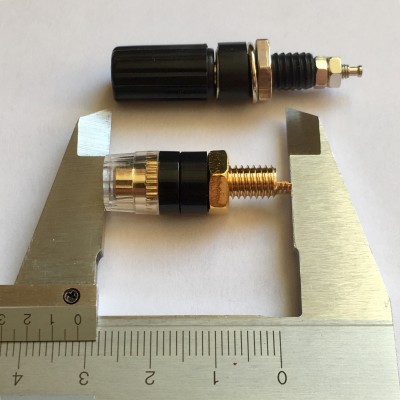

Евгений Михеев писал(а):И ссылку на терминал земли, мне актуально)

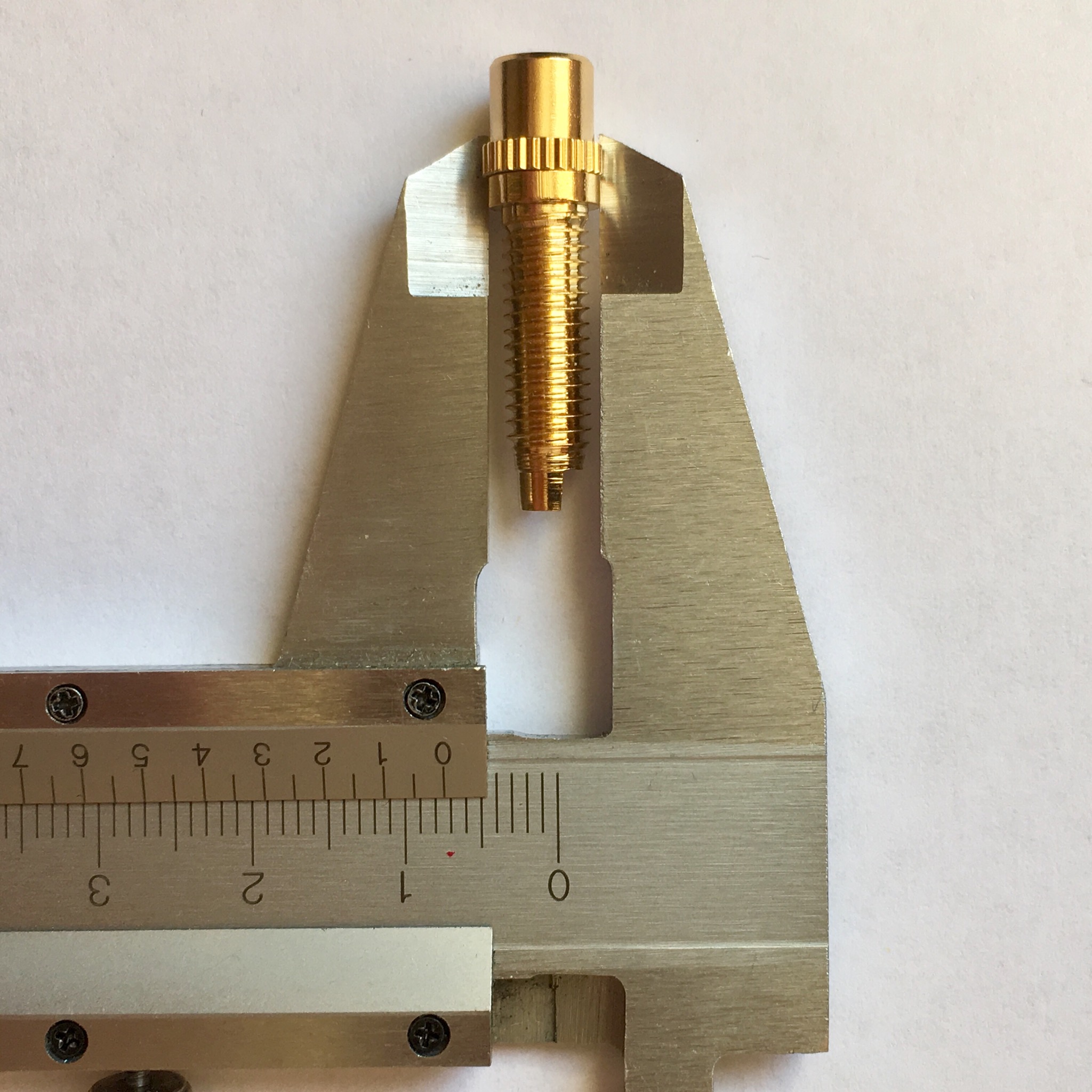

"Терминал", который я предполагаю разломать для уменьшения размера, пока не приехал. Но, вчера пришел другой терминал (купленный на пробу), самый миниатюрный из акустических, что я смог найти под вилку 4мм.
И я смотрю на него, вполне можно такой ставить, если корпус побольше, чем у Piccolo.
Мне же нужно, что-то поизящнее. :think:
Сообщения: 4484
Благодарил (а): 326 раз
Поблагодарили: 359 раз
#154
Сообщение Евгений Михеев » 05 июн 2018, 09:18
Ну да, этот - совершенно не большой
#155
Сообщение Роман Мирошниченко » 05 июн 2018, 16:48
Он и выглядит совершенно утилитарно, прям как настоящий разъем заземления :-)

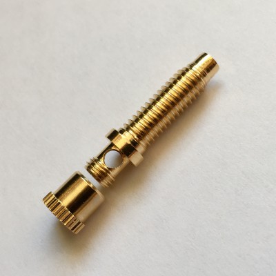

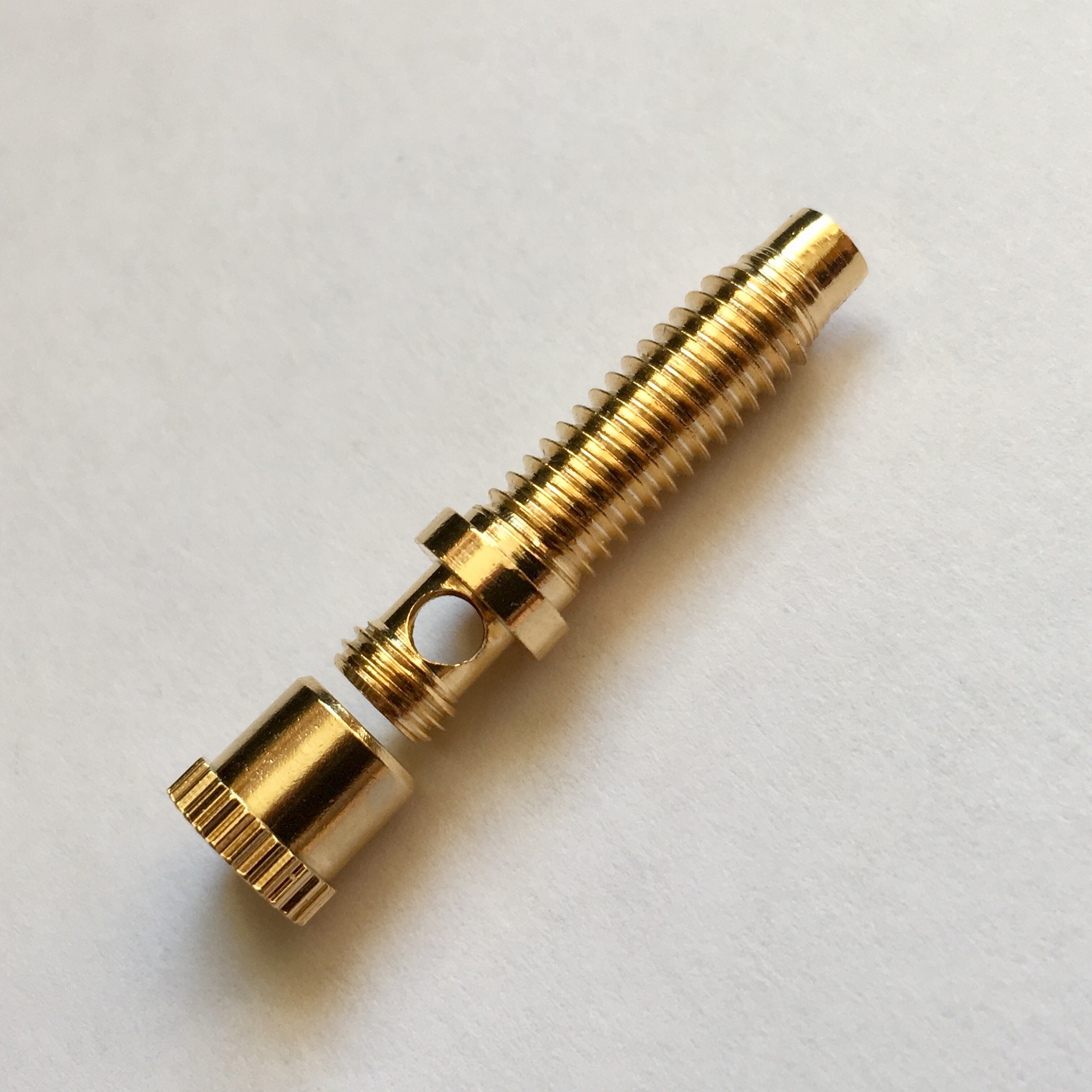

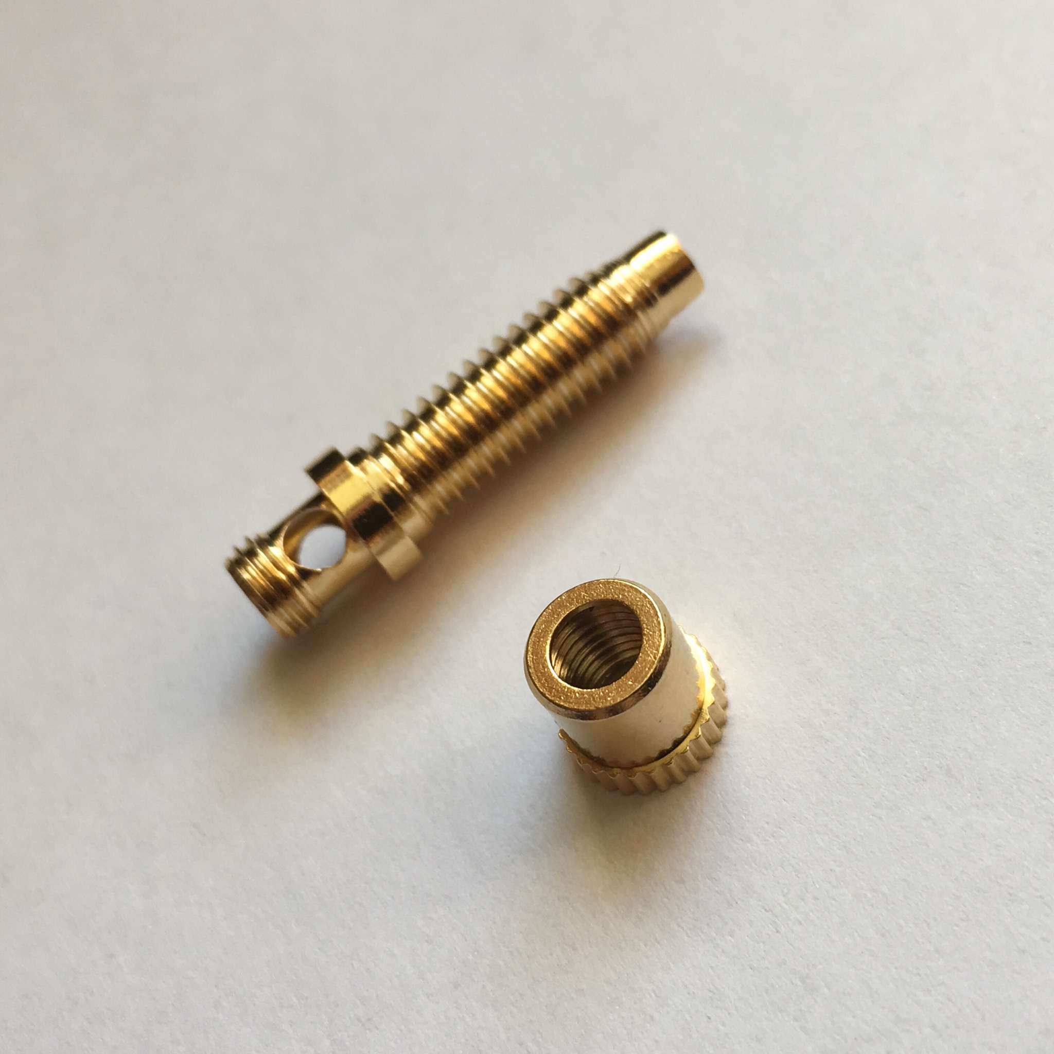

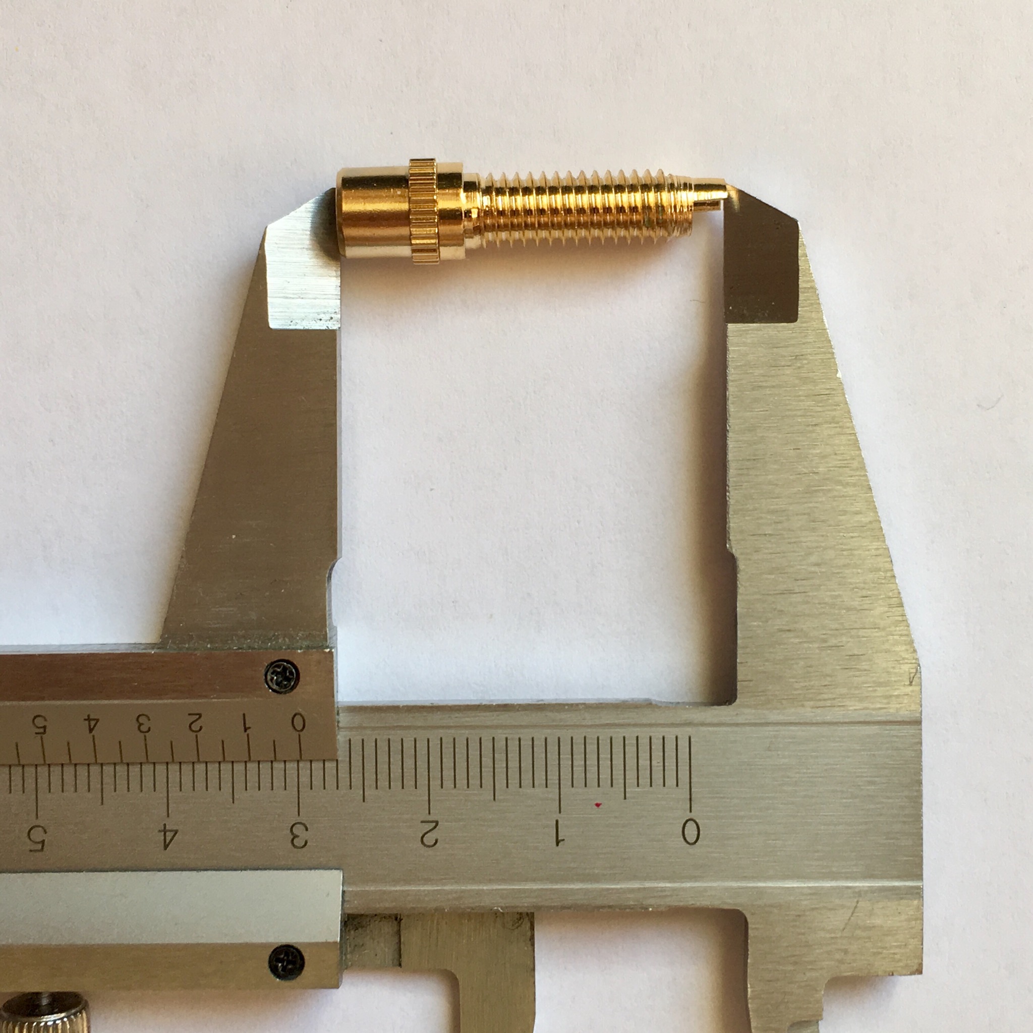

Приехала и клемма для "земли" второго варианта.
И она оказалась еще меньше, и ее удалось разобрать (не ломая).
Для полного счастья, я бы хотел развернуть "гаечку", чтобы насечки были дальше от панели корпуса. При заворачивании так было бы удобнее пальцам.
Но, не вышло. Резьба не насквозь. С одного края есть небольшой бортик, который не позволяет ввернуть винт с этой стороны. Не уверен, что получится рассверлить его, не испортив резьбу.
Сообщения: 4484
#157
Сообщение Евгений Михеев » 07 июн 2018, 07:57
Возможно, резьбу удасться "продлить", если пройти по существующей дальше
#158
Сообщение Роман Мирошниченко » 07 июн 2018, 08:06
Возможно...
Даже, скорее всего так получится сделать.
Но, у меня нет такого инструмента в арсенале. Я даже не знаю, как подобрать метчик под эту резьбу. :think:
