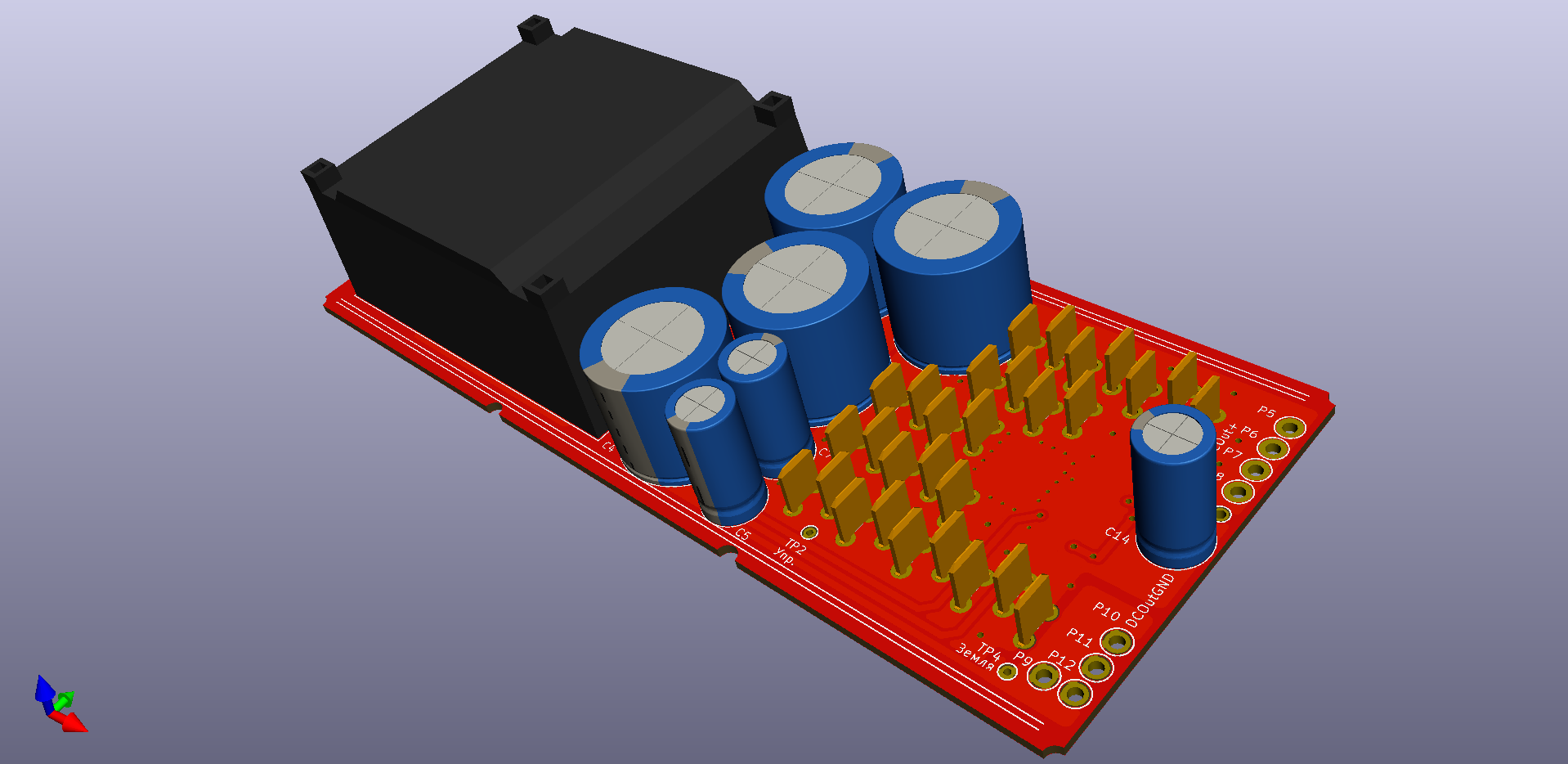

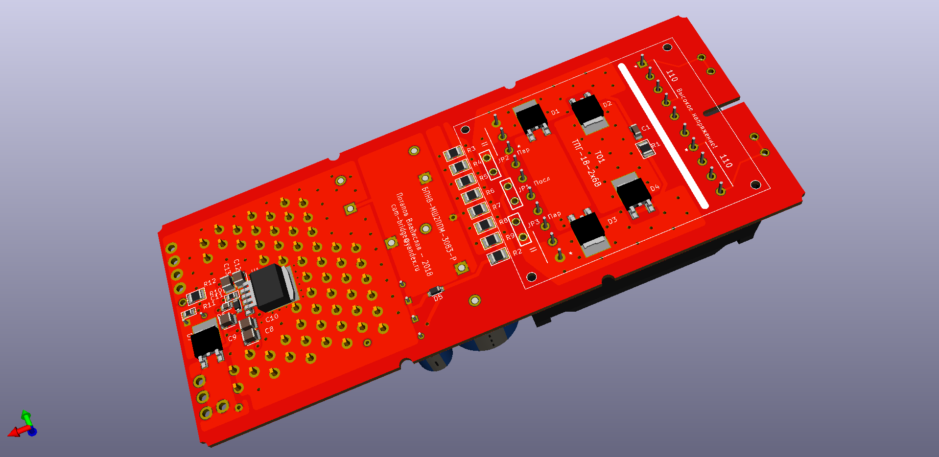

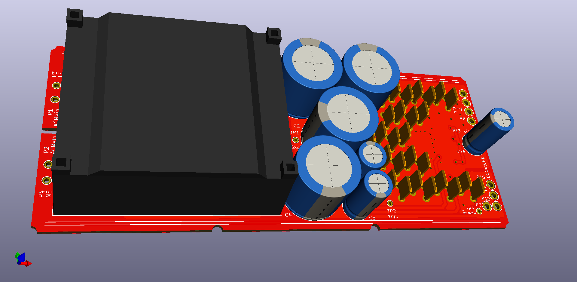

Сообщение poty » 15 июл 2018, 01:18
Новая версия: 165х68
Очередная версия
Верхняя сторона - другой ракурс
Нижняя сторона

Сообщение Роман Мирошниченко » 15 июл 2018, 08:55
Интересная штука, эти лепестки... :smile:
Красиво! И размер уменьшился... Владислав, а можете подсказать, какое расстояние от левого ( :-) ) края платы до правого края трансформатора?
Судя по модели, это не половина платы, а меньше. Значить, платы можно поставить прямо одна над другой. Мне бы понять, как они встанут. От этого их общая длина зависит ведь. :think:

Сообщение poty » 15 июл 2018, 12:07
Роман Мирошниченко писал(а):Интересная штука, эти лепестки...
Кстати, их количество увеличилось. Насколько я помню, на 2 штуки.
Роман Мирошниченко писал(а):можете подсказать, какое расстояние от левого края платы до правого края трансформатора?
76,5мм
Это расстояние определяется в основном самим трансформатором (71мм).
Евгений Михеев писал(а):3д модели сами обрисовывали деталей?
Трансформатор и "лепестки" - сам. Конденсаторы просто отмасштабировал.

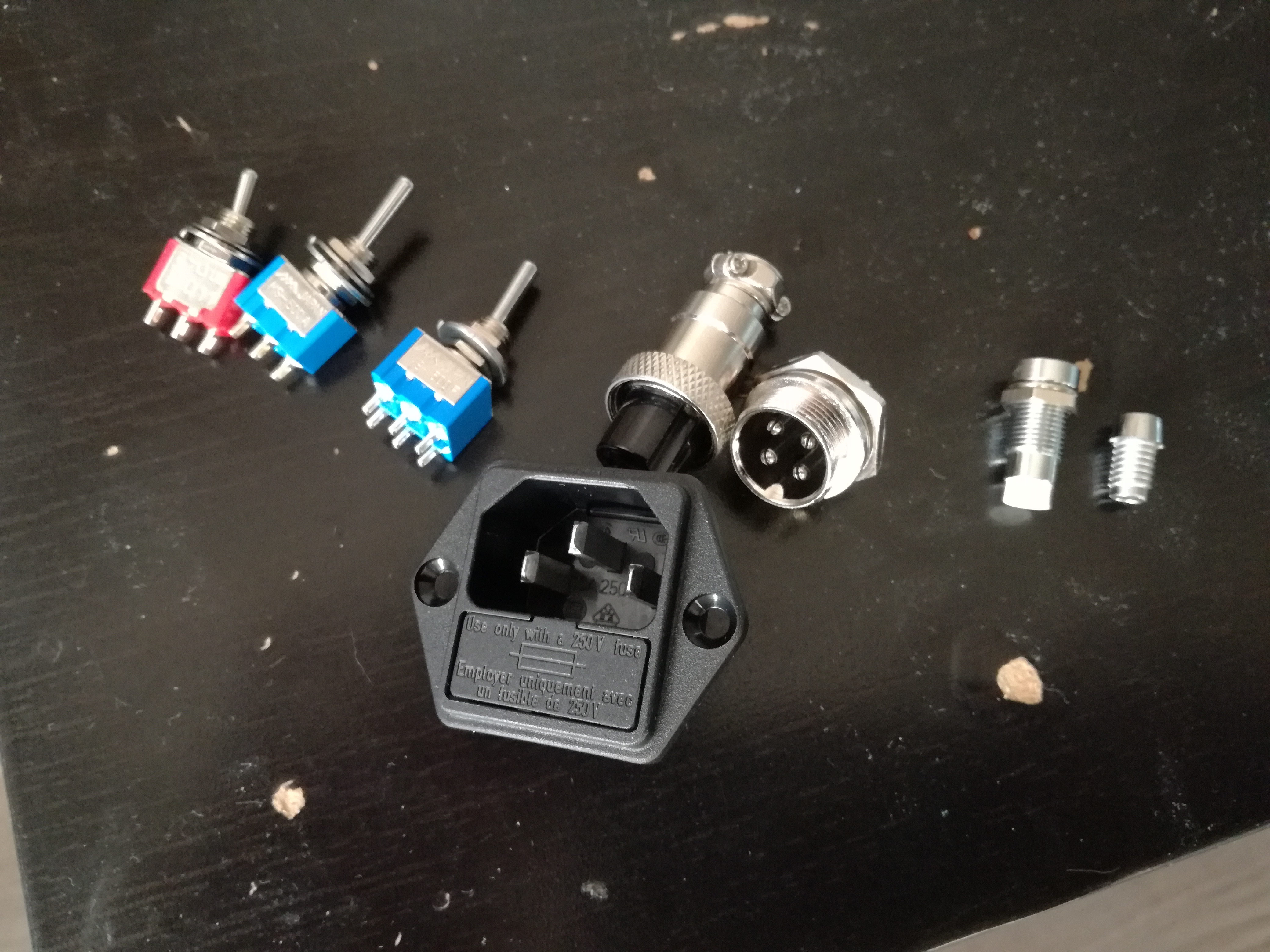

Сообщение Евгений Михеев » 19 июл 2018, 12:06
Роман Мирошниченко писал(а):Евгений, скажу прямо - я жду этого от Вас. Вы ведь формируете список закупки и Вам ведь это все собирать.
Я Вас внезапно понял :)
К вечеру дам предложения
#156
Сообщение Роман Мирошниченко » 19 июл 2018, 12:58
Еще мы не определились по DC-разъему в пятивольтовый блок. И у меня идей (кроме того же Lemo) нет.
У Lemo есть и двухконтактные разъемы. И корпус гнезда изолирован от панели будет... Только цена останавливает. Хотя, может оно того и стоит. На блоке питания такого уровня.
Зато определенная унификация получится. :think:
Не могу решить. :sad:
Но, если нет достойной альтернативы - придется Lemo ставить.
Сейчас посмотрю цену, где я брал уже.
Если взять Lemo (series 0B) на два пина (разъем+гнездо), то с доставкой примерно 1 350 р. получается.
Давайте на этом и остановимся с выходными разъемами.
С другой стороны...
Евгений, Вы говорили, что собираетесь экранированный провод для питания применять. Может тогда сюда, как в Piccolo поставить трехконтактный разъем?
Что скажете?
Сообщения: 4500
Благодарил (а): 331 раз
#157
Сообщение Евгений Михеев » 19 июл 2018, 16:34
Роман, я бы такие использовал, ссылку Владислав давал.
И их у меня есть 2 штуки как раз. Такой разьем я ставил себе на вертак.
https://www.chipdip.ru/product/ds1110-2
Как и обещал
Значит, что имеем:
тумблеры с коротким рычагом
Тумблеры с длинным рычагом
С длинным рычагом на 2 группы.
(всех есть по 2)
Разьёмы, которые предлагаю со стороны блоков питания. Тоже 2 штуки в наличии.
Держатели диодов (опять по 2 :-) ) - под диод 3 мм и под 5 мм
Сетевой разъём без фильтра.

Сообщение poty » 19 июл 2018, 19:31
Моё мнение, что сетевой разъём с фильтром покупаем однозначно.
Для индикации... Не уверен, что надо использовать такие заметные индикаторы. Но это - на мой вкус.
