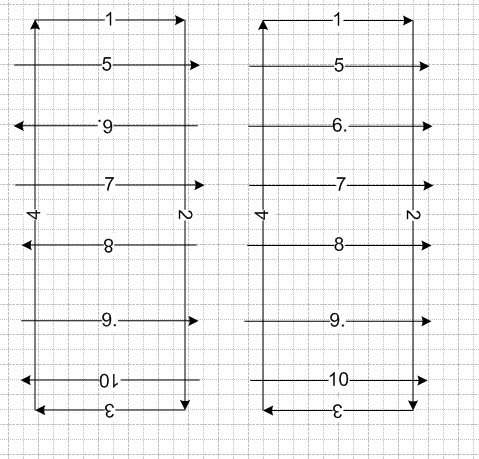

#148
Сообщение rad54 » 28 ноя 2019, 11:47
28 ноя 2019, 09:52
3. Зазоры вертикальных рёбер увеличиваем. До какого значения?
думаю до 0,8-1,0 мм
По первым двум пунктам предлагаю сделать так
При этом последовательность реза одной детали-файла (т.е. вертикального набора наших радиаторов) должна выглядеть по одному из нижеприведенных вариантов
При такой схеме перемычки может быть и не нужны будут вовсе.
Если же окажутся нужны, минимальную длину перемычки могу уточнить у технолога. Думаю 0,5-1,0 мм. Главное, чтоб ломалось потом легко, зазор реза то всего 0,3 мм.

#150
Сообщение poty » 28 ноя 2019, 20:15
Так перемычки делать нельзя: рез между перемычками потребует отдельного захода.
Отдельные детали тоже сделаю, конечно.
