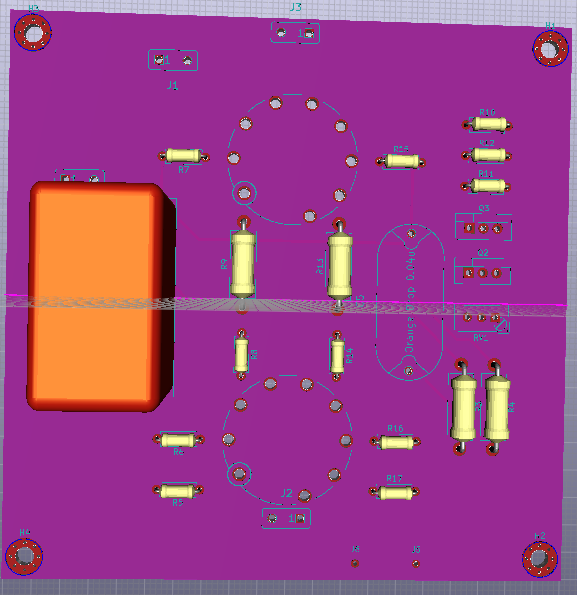

Сообщение Евгений Михеев » 27 дек 2019, 11:08
Выкладываю схему звуковой платы.
Площадка "9" пол подъем потенциала накала.
Остальное, вроде, всё подписано.
Накидал детали на плату 10 на 10 - видно, что чувствуют себя они крайне свободно. Скорее всего, попробую разместить обе платы на одной, либо надо уменьшать размер платы. С дргой стороны, если поместить всё на одну плату, можно сделать ее симметричной визуально.

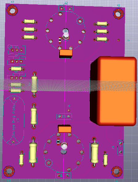

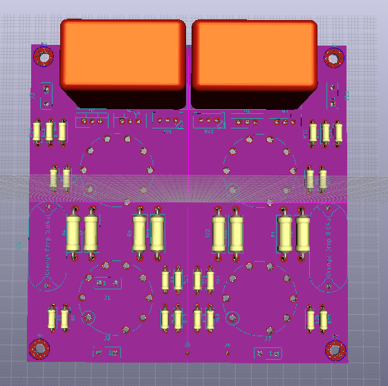

Сообщение Евгений Михеев » 31 дек 2019, 18:10
Накидал "от балды" детали на плату, просто чтобы понять - входят или нет. Пока что картина оптимистична. Сейчас тружусь в ночь, поэтому времени на моделирование совсем нет - займусь уже после 12го, как дома окажусь.

Сообщение Евгений Михеев » 02 янв 2020, 18:08
Нашел немного времени - пока сырая плата, дорожки не раскидывал вовсе, но разместить получилось.
Расстояние между лампами 4 см по обеим осям. Буду работать в этом направлении.

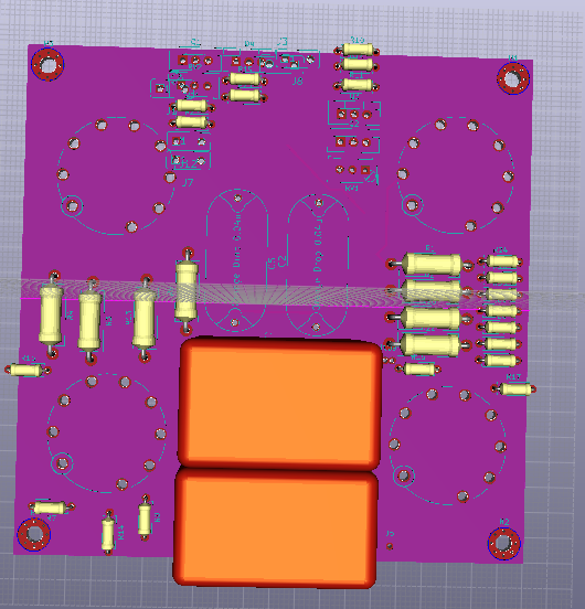

Сообщение Евгений Михеев » 06 янв 2020, 23:10
Заодно допилил вариант на отдельной плате на канал.
Наконец таки (впервые, наверное) удалось заставить себя перестать жадничать с местом - детали расположены не в облипку друг к другу - это очень неплохо, как мне кажется, с точки зрения расположения в корпусе - расстояние между лампами 7 сантиметров. И, если делать их торчащими из корпуса не будет ощущения клумбы в автомобильной покрышке. А так - сделать 7 на семь между маленькими, кенотрон вынести наружу.... Кстати, я вспомнил про нереализованный вариант балансного преда от Романа, так может этот проект - он и есть, просто ждал своего часа? :)
