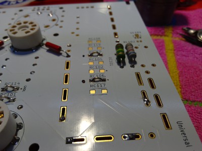

Вся собранная красивость будет смотреть в дно. Лампы - с обратной стороны. Я собрал их иначе, чем Вашу.
Не удержался и закидал перемычки на обе платы :rambo:

Евгений Михеев писал(а):Вся собранная красивость будет смотреть в дно. Лампы - с обратной стороны. Я собрал их иначе, чем Вашу.
А чем обусловлено такое решение. Я видел это на плате предусилителя Яна и хотел бы понять обоснованность такого размещения. Пока я вижу лишь, что это увеличивает высоту сборки и ухудшает вентиляцию нижних деталей. Но, ведь есть причина?

Тепло ламп будет уходить в другую сторону, противоположную деталям.

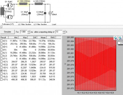

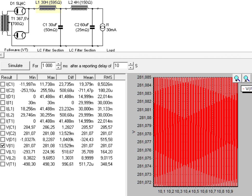

Я очень сильно извиняюсь, что выпадаю надолго из общения. Никак не могу войти в нормальную колею. Чтобы хоть немного быть полезным - повторил симуляцию с текущими известными компонентами блока питания.
Симуляция
Итак, оставляем ранее озвученный вариант трансформатора (для высокого):
poty писал(а):Я просимулировал. Всё там нормально. Если мы будем делать классику (т.е., не использовать стабилизаторы на плате), то я бы остановился на версии 350В-0-350В@25мА (5% просадки на полной мощности). При этом пульсации будут уже в районе 28мВ.

Владислав, большое спасибо! Смотреть пока не буду - просимулирую сам. Потом сравню. А то каждый раз свою работу на Вас переваливаю. Я уже говорил - я никуда не спешу, у меня сейчас приоритеты - сборки Роману.

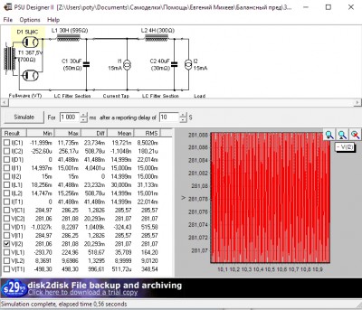

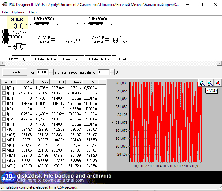

Сообщение Евгений Михеев » 14 июн 2016, 23:37
Моя версия
Всё крайне близко, останавливаемся на этом варианте

Сообщение poty » 15 июн 2016, 10:33
А что это Вы не учли ёмкости на UTAP? Они занимают достаточно большую долю в последнем элементе фильтра!
Также: параллельное соединение индуктивностей уменьшает общую индуктивность по тому же принципу, что и сопротивления. Но в целом, это практически не повлияло ни на что, поэтому считаем задачу выполненной.
