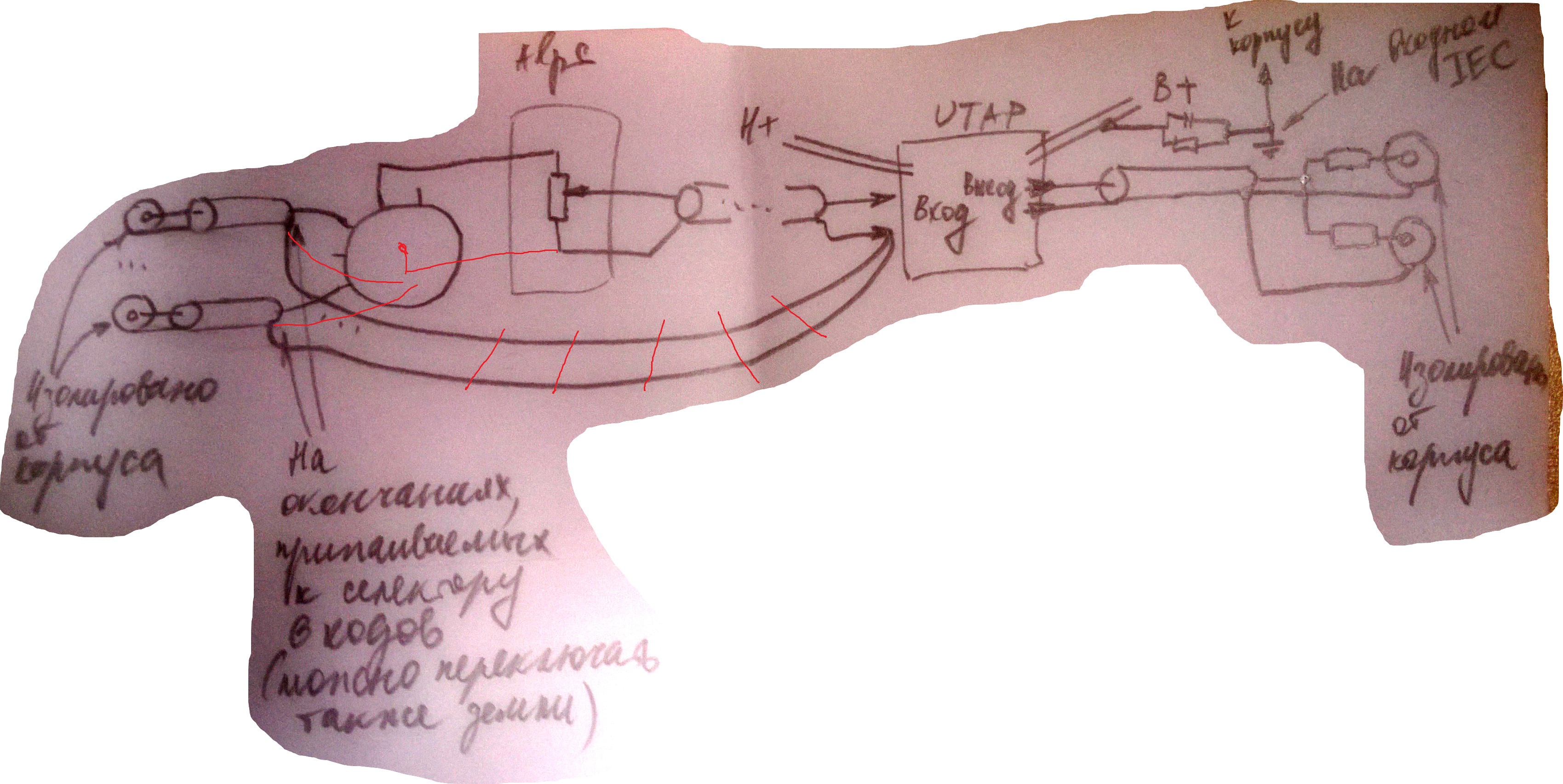

Пара моментов, которые хотелось бы обсудить.
Во первых по земле входов.
Технически проще бы привести на селектор землю каждого входа, с возможностью переключения земель входов. Оттуда (с селектора) сделать отход земли на альпс, с него- на вход платы. Я нарисовал графически. Посмотрите, пожалуйста.
Далее по земле высокого - много страниц назад, когда обсуждали навесной монтаж, вы предложили сделать звезду на одном туррете - я так и сделал. Тоесть получается следующее В- берем с этого туррета, на нем сходятся: земля от диодного моста, земли от конденсаторов и отвод на комбинацию резистор+конденсатор, которая(комбинация) подключается к корпусу. Тут верно?
Вот
Сообщения: 5067
Поблагодарили: 669 раз
#170
Сообщение poty » 09 мар 2016, 19:45
Если будем переключать земли, то я с изменениями согласен.
По высокому- да, всё правильно.
Сообщения: 4500
Благодарил (а): 331 раз
#171
Сообщение Евгений Михеев » 09 мар 2016, 19:56
Тогда остановимся на этом варианте. Сегодня, к сожалению, нет возможности проведения тестов. Думаю, что займусь в пятницу.
