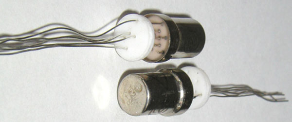

Нужно сделать держатели для нувисторов. Это - чистый конструктивный элемент, никаких теплоотводящих свойств не требуется. Температура корпуса нувистора - 250 градусов, корпус мягкий. Конструктивный элемент будет заземлён.
Роман, а можно заказать вместе с корпусом примерно с десяток пластин (металлических, желательно алюминиевых) 30х30мм с отверстием 10мм по центру и 4 отверстиями диаметром 3мм и отступом 5мм от каждого края в каждом из углов?
Сообщение Роман Мирошниченко » 22 мар 2016, 11:02
Я думаю, что это можно сделать. Сам хотел предложить, но решил сначала закончить с чертежами корпуса. А это заказать праллельно. Я поинтересуюсь. Думаю, решу.
Это будут типа панельки под нувисторы? Их только нарезать или отшлифовать лучше, по краю?

Вот как выглядят эти нувисторы:
У них гибкие выводы, которыми они впаиваются в плату. Но выводы очень тонкие, диаметр всего 0,4 мм и расположены очень близко друг к другу. Есть вероятность, что при пересылке они могут прогнуться и замкнуться. Есть ещё вероятность того, что небольшая жесткость крепления будет приводить к микрофонному эффекту, когда звук от колонок или вибрации стойки будут передаваться на внутреннюю конструкцию лампы и усиливаться ею. Я предполагаю после впаивания надеть на них сверху центральным отверстием изготовленные пластинки, а сами пластинки жёстко укрепить на плате 4-мя стойками. Остаётся вопрос прокладки между корпусом нувистора и пластинкой, но, думаю, там по месту подберём.
То есть, лучше отшлифовать их по поверхности и , если возможно, внутри центрального отверстия. Можно даже покрасить! Тогда вопрос внутренней прокладки может сам собой сняться. Просто я не хотел раздувать бюджет из-за этого.

Я панельки под нувисторы обозначил. Думаю сделают. Только их пожалуй стоит приобщить в заказе к декоративным панелям. Они маленькие... У меня есть идея фронты корпусов дополнительно закрыть алюминиевыми панелями, а потом уже оформлять красотой... Посмотрим, как сложится.
