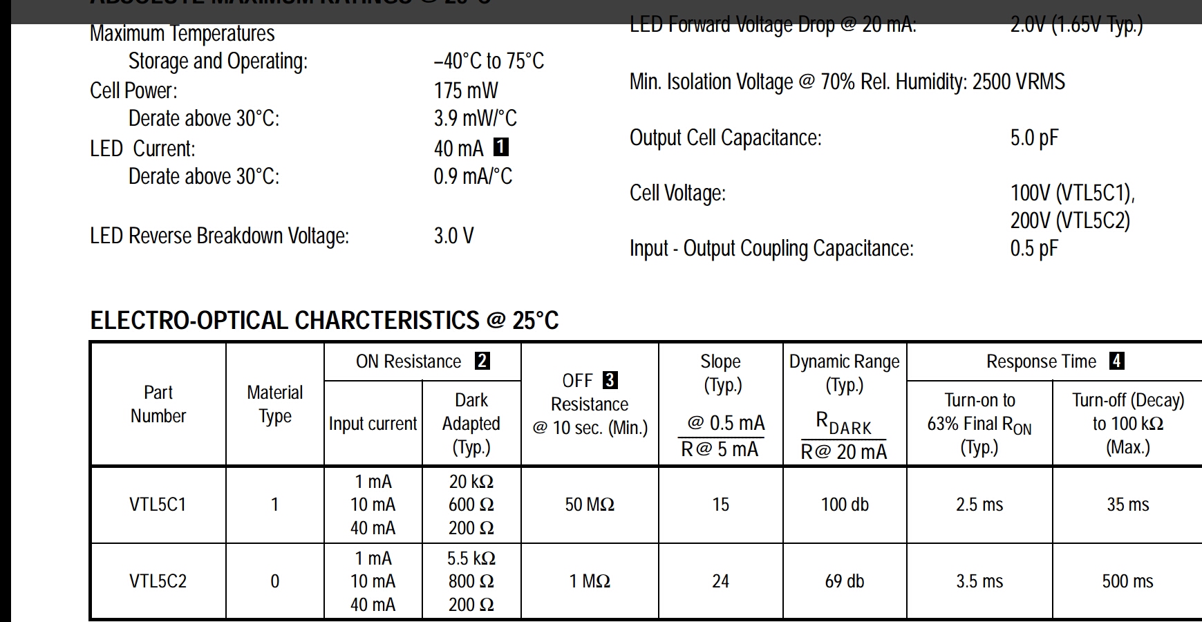

Если верно понимаю, то на один оптрон будет расходоваться 40мА.
Таким образом, на 5 оптронов 200мА.
Но, разом они не работают. Связка 2 или 3. Таким образом 120мА максимум.
Есть трансформатор 12в*250мА.
Я хочу понять, хватит ли мне этого трансформатора?

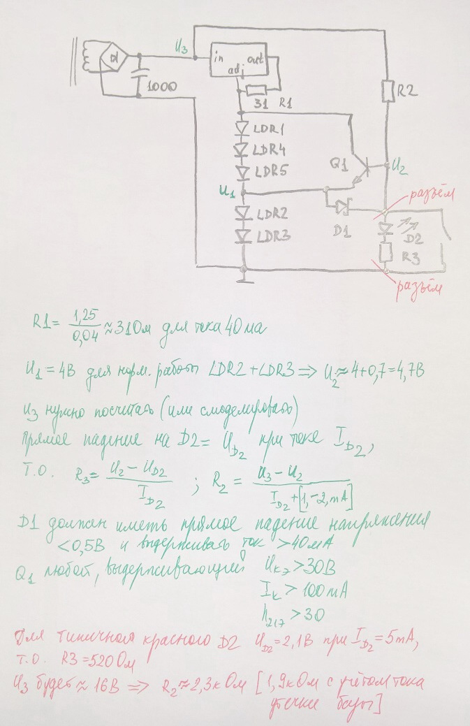

За глаза! Не помню точного алгоритма переключения, но я бы тупо соединил их последовательно и нагрузил на источник тока (хоть бы и LM317).

Делаем из LM317 источник неизменного тока в 40мА. Теперь сколько бы мы не подключили светодиодов последовательно, ток через них будет 40мА. Главное, чтобы напряжение источника питания превышало 2N+4В, где N - максимальное количество последовательных светодиодов.

Это - минимальное напряжение на LM317 в режиме источника тока.
Я не уверен, стандартизован ли ножной включатель? Если он исключительно однополюсный без переключения, то немного усложняется схема управления.

Я могу попробовать набросать схему, только ответьте мне на 2 вопроса:
1. Footswitch стандартизован? Имеется в виду SW7 должен быть именно такой?
2. Требуется ли светодиод в footswitch? Если он стандартизован, то резистор и светодиод должны быть только такого номинала?

Как одно из возможных решений:
Одно из решений
Будь это не гитарник, я бы полностью отвязал землю этого издевательства от сигнальной земли (частично это можно сделать и в этой конфигурации, если переставить источник тока вниз). :-) Ну, с другой стороны, LDR в обычном аудио использовать стрёмно...

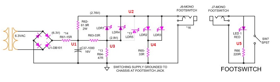

Я попрошу пояснить, как работает оригинальная схема со страницы 1.
Каков обход? :)

Поименуем напряжения:
Расстановка потенциалов
Рассмотрим эту схему и вычислим токи и напряжения в двух положениях переключателя:
Вычисление потенциалов

Ну, судя по оригинальной схеме, LDR работают на 20мА. Т.о., если учесть, что на светодиод оставляем 3-4мА, общий потребляемый ток (для предложенной мной схемы) будет не больше 25мА - вполне себе в норме для 60мА транса. Можно даже ток увеличить для LDR примерно до 40мА.
