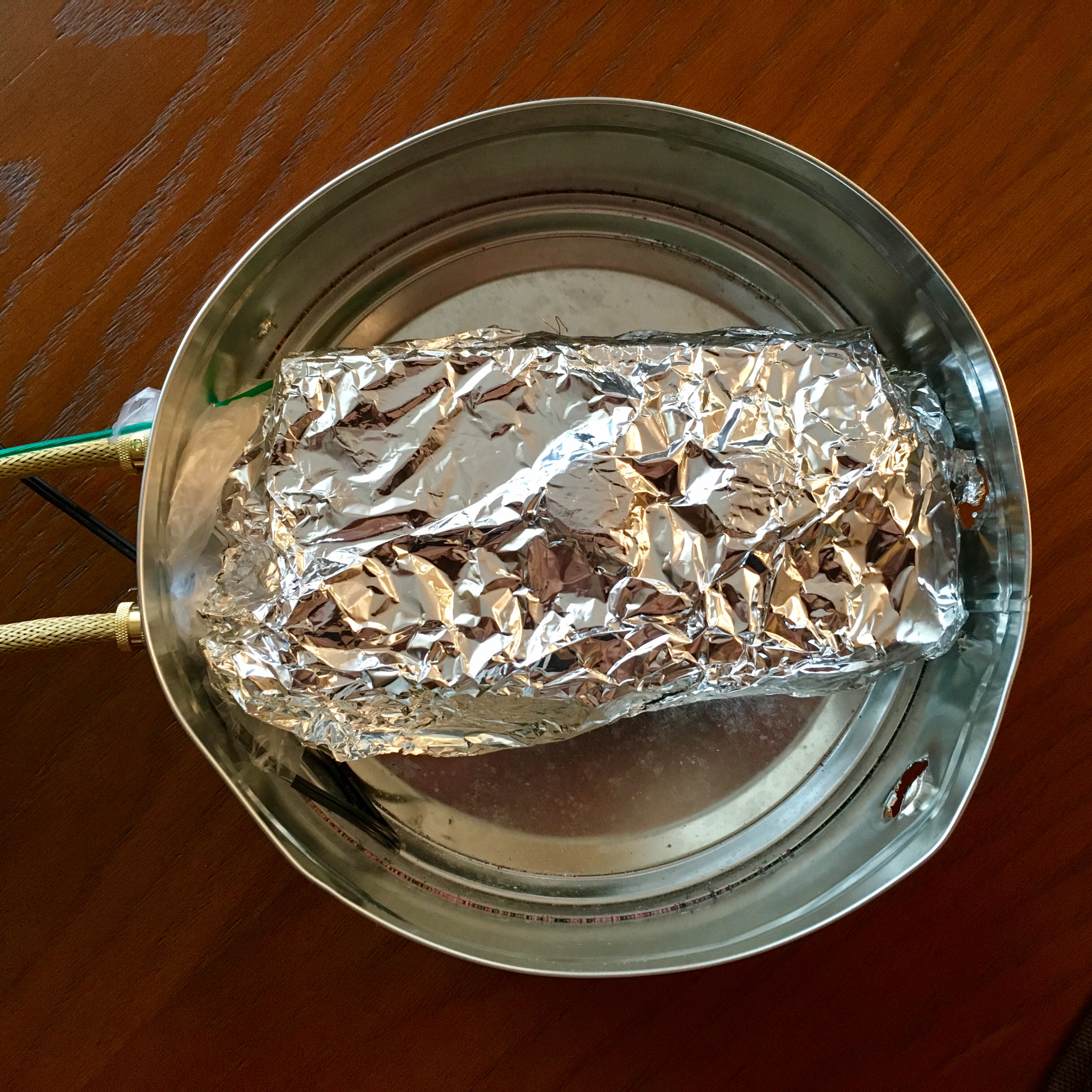

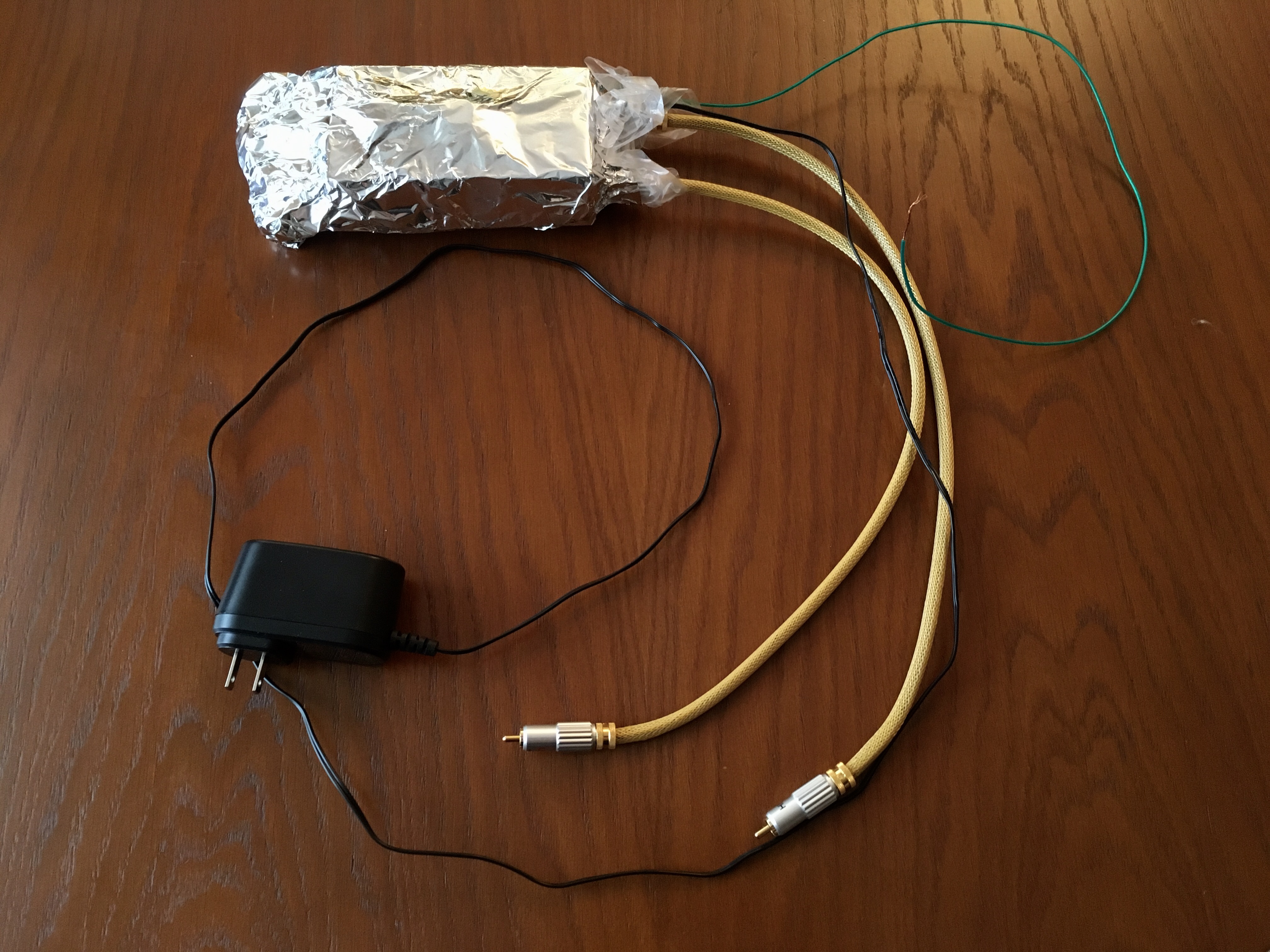

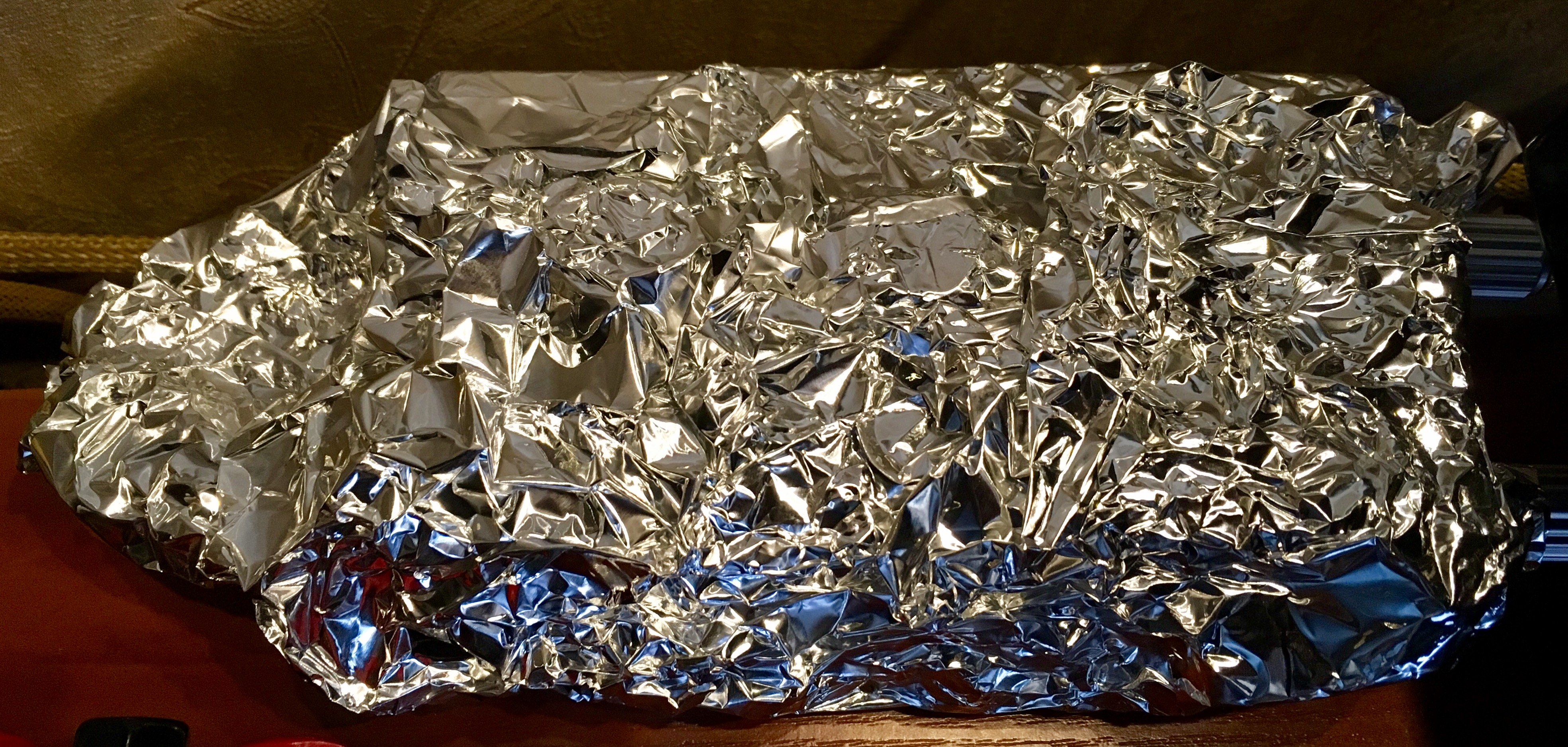

Piccolo в пищевой фольге.
Однако, камень преткновения стабильности моих измерений - повторяемость:
poty писал(а):инструмент должен обладать двумя неотъемлемыми свойствами:
- быть предназначенным для измерения того, что измеряется;
- обеспечивать повторяемость результата.
И я изменил условия. Для меня сейчас прежде всего нужно оценить изменение шума, что он есть МЫ уже доказали. Поэтому я на хэд-ампе установил минимальное значение регулировок, а на предусилителе вывернул громкость на максимум. Моноблоки отключил, чтобы это не слушать.

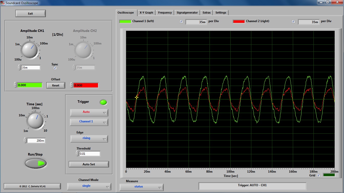

Один момент озадачил сразу - разница каналов у Piccolo:
Разница в каналах Piccolo на осциллограмме.
Корректор (второй) вход на осциллограмме.

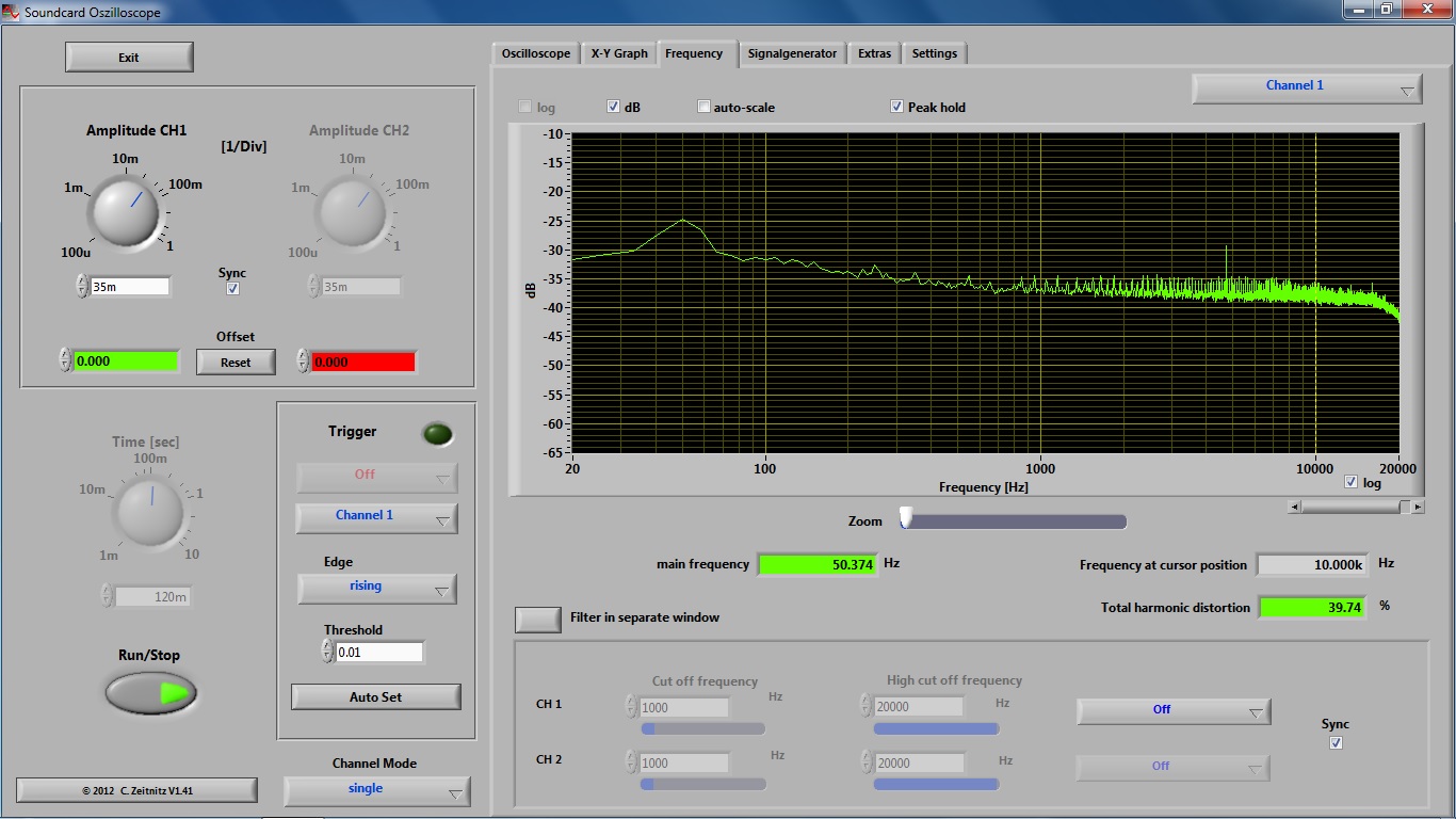

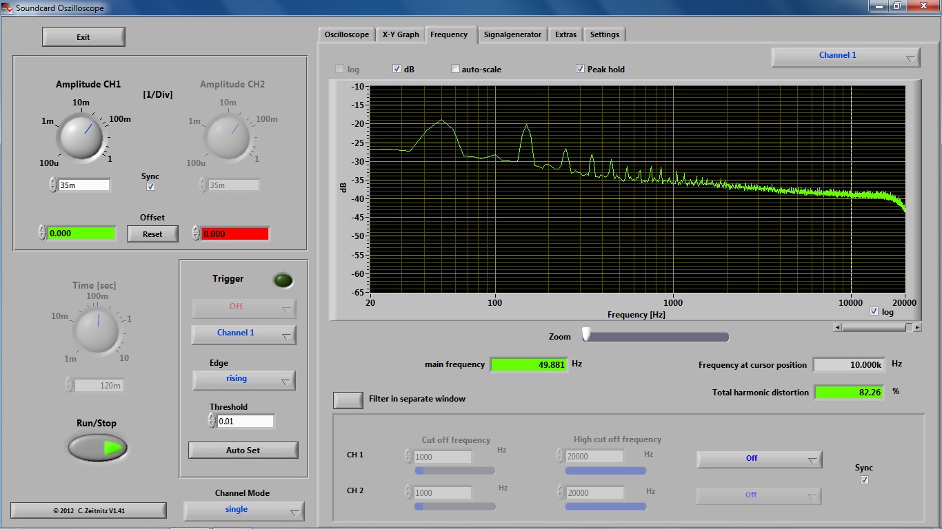

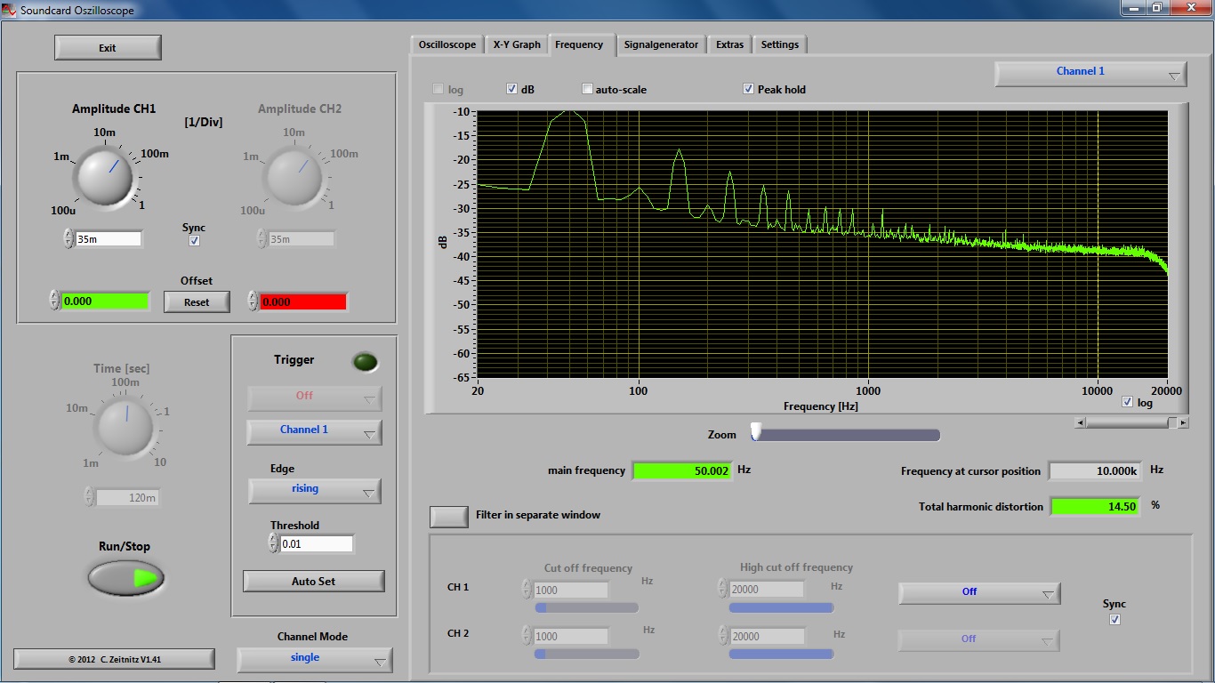

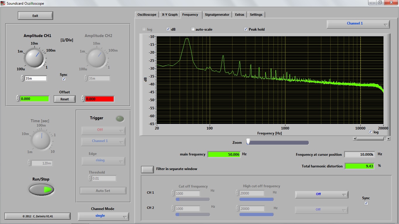

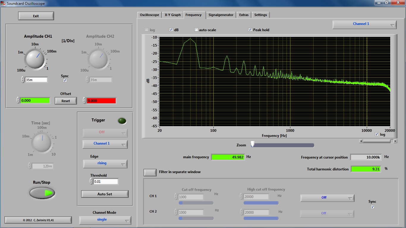

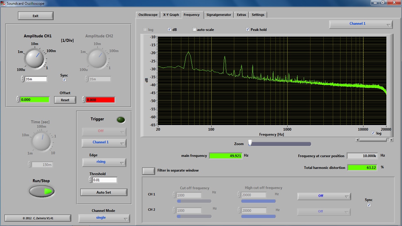

Измерения шума. Piccolo со штатным блоком питания, без дополнительного заземления и с заглушками.
Piccolo исходное состояние.
Piccolo исходное состояние проход 2.
Piccolo в пищевой фольге проход 2

Сообщение Роман Мирошниченко » 18 май 2017, 13:47
Результат обнадеживает, но мне кажется, нужно перемерить заново. Что-то с последним измерением "Piccolo" в фольге не то. :fie:
[upd=1495101876][/upd]
Меня смутили изменение общего уровня "в фольге" и сравнение с корректором. Но, я просто забыл, что это не тот же вход, а другой. На котором сейчас тонарм и головка. Поэтому, там не чистое измерение.
Но, в целом результат эксперимента радует!
Фактически все шумы ослаблены. Я вижу лишь один пик без изменений - выше 100 Гц. Что бы это могло быть такое? :think:

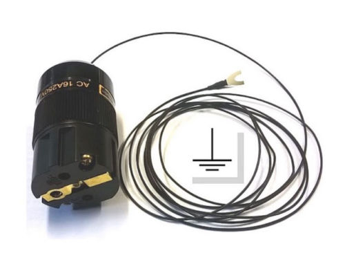

Если обеспечить его заземление + изоляцию металлических корпусов RCA от корпуса - то это очень хорошее решение. Я свой AudioInterface обернул медной фольгой- помогло очень!
Сообщение Роман Мирошниченко » 18 май 2017, 20:36
poty писал(а):Если обеспечить его заземление
Имеете ввиду дополнительную клемму в розетку?
[upd=1495121259][/upd]
Только, чтобы не на клемму для фонокабеля, а от дополнительного контакта, соединенного непосредственно с экраном (напылением или фольгой)?
А вот тут я сам не справлюсь (((

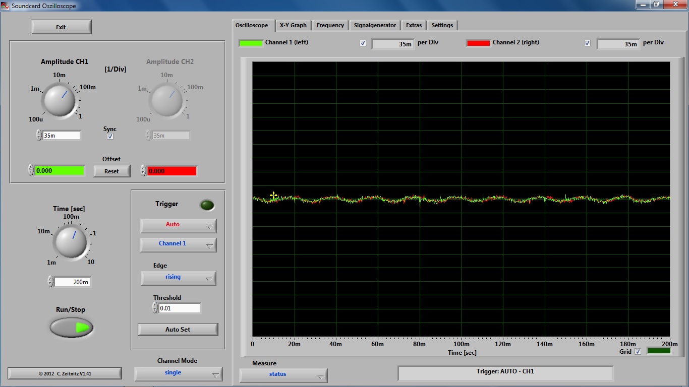

Работа над ошибками.

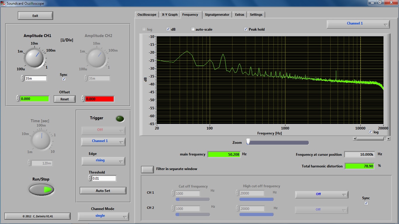

Сообщение Роман Мирошниченко » 19 май 2017, 08:58
poty писал(а):Если обеспечить его заземление + изоляцию металлических корпусов RCA от корпуса - то это очень хорошее решение.
На этот раз я развязал фольгу от всех контактов Piccolo и заземлил этот экран в розетку.
Смотрим:
Piccolo в штатном включении.
Piccolo в фольге с землей в розетку.
На всякий случай:
Корректор заглушенный вход.
Корректор второй вход SME III.
[upd=1495173898][/upd]
1) Заземление экрана революции не произвело. Это странно.
2) Повторяемость все-таки достичь не получилось. При одних и тех же настройках аппаратуры, уровень получается разный.
[upd=1495173963][/upd]

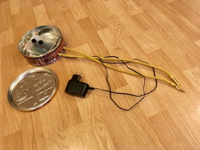

Сообщение Роман Мирошниченко » 19 май 2017, 10:05
Нашел банку из под печенья. Жестянка.
Хорошо магнитится. Крышка звонится с общим цилиндром.
Жестяная банка.
Piccolo в жестяной банке без земли.
