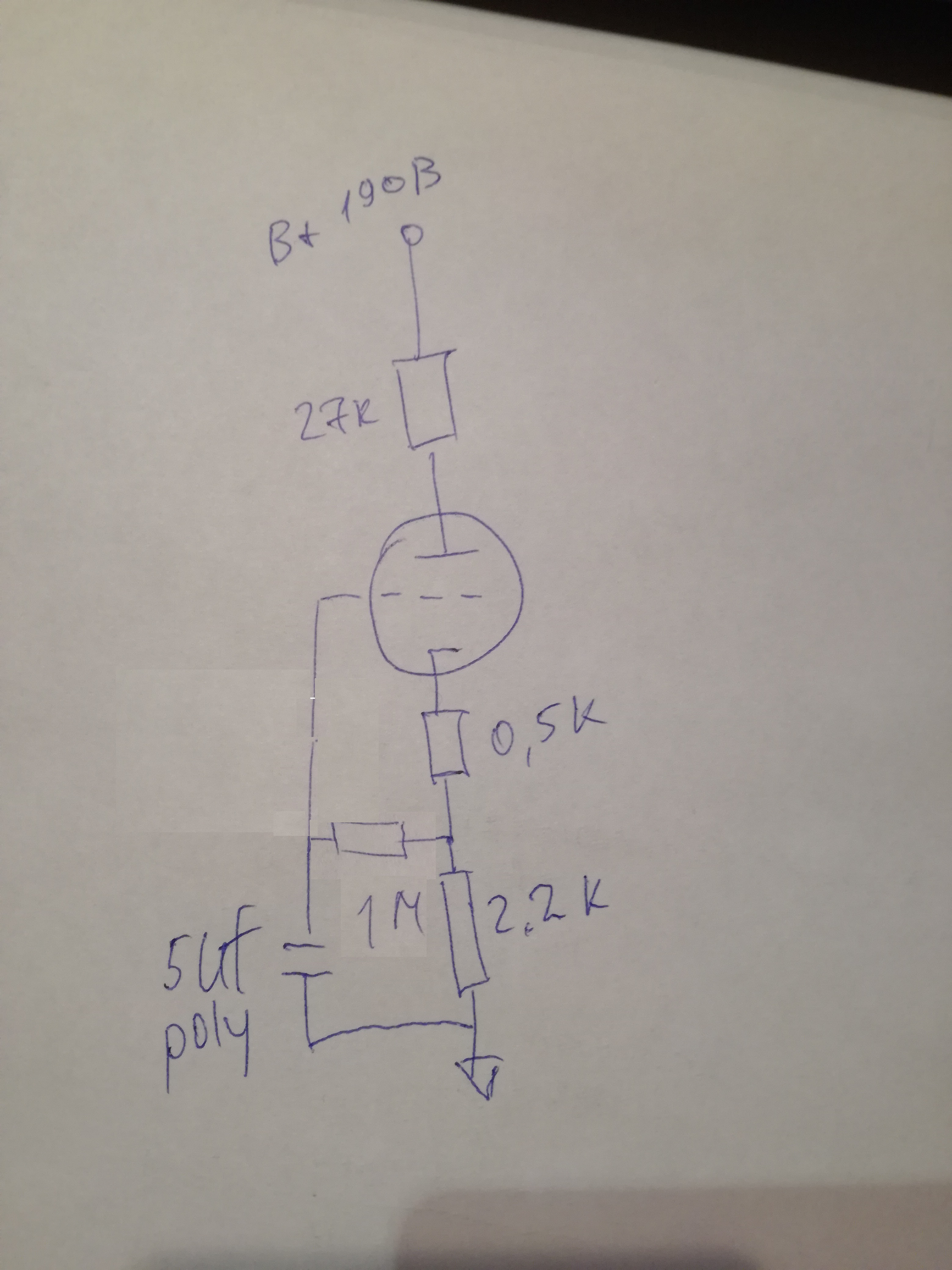

Ну на DN2540 у меня уже есть готовый вариант на 5,6мА
Для лампы:
Мне нравиться точка 5мА 100В, смещение -2.5В
То катодный резистор 500К (490К).
Сообщения: 5075
Благодарил (а): 198 раз
Поблагодарили: 675 раз
Сообщение poty » 28 окт 2017, 15:33
Евгений Михеев писал(а):что посчитать?
Входное сопротивление катодного повторителя.
Евгений Михеев писал(а):Для лампы: Мне нравится точка 5мА 100В, смещение -2.5В. То катодный резистор 500К (490К).
Если я правильно понял, то 2,5/0,005=500 Ом? Для нормального источника тока маловато, нужно снова прибегать к трюкам с AC/DС смещениям.

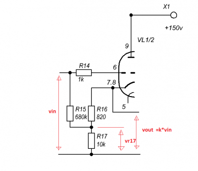

Rвых для нашего КП
Итак, мы помним Ri 24К. мю 20 для этой точки графика.
Rвых=24/(24/(0,82+10) +1 + 20) = 1.03К
Получается, Rвх=R16+R17//темброблок?
Сообщения: 5075
Сообщение poty » 30 окт 2017, 10:43
Евгений, я имел в виду немного другое. В классическом КП, модель и расчёты по которой приведены в соответствующей ветке, не предполагается входного тока (ну, за исключением необязательного сопротивления сетка-земля). В данном случае - имеется не только обязательный ток, но и влияние этого тока на сигнал, поступаемый на вход каскада. Поэтому "по-хорошему" означает, что мы используем новую модель и проводим по ней новые расчёты.
Однако, имея в виду значительное значение R15, можно предположить, что оценить входное сопротивление можно с достаточной степенью точности и без модели. Фактически, общей частью для двух токов (входного и выходного) является R17. Почему это важно? Потому что:
1. Входное напряжение, создавая ток через R15+R17 увеличивает напряжение на R17, а это напряжение, вместе с напряжением на R16 прикладывается к сетка-катод, образуя ту самую обратную связь. Но так как R15 гораздо больше R17, то влияние этого факта (тока от входного напряжения) стремится к нулю.
2. Выходное сопротивление темброблока + R15 оказывается подключенным параллельно R17, уменьшая его, что должно быть учтено в расчёте k и Rout. И снова - имеем на порядки большее параллельное сопротивление, которое изменяет характеристики каскада в пределах погрешности.
Т.о. можно рассчитывать на то, что мы имеем мало связанные пути протекания токов: входного и выходного. Что это нам даёт?
В классическом КП, когда R15 подключен к земле:
iin=vin/R15
У нас между землёй и R15 включен R17, на котором выделяется синфазный с vin сигнал:
vr17=vout(R17/(R16+R17))=k*vin(R17/(R16+R17))
т.о.
iin=(vin-vr17)/R15
Сможете вычислить Rin=vin/iin?

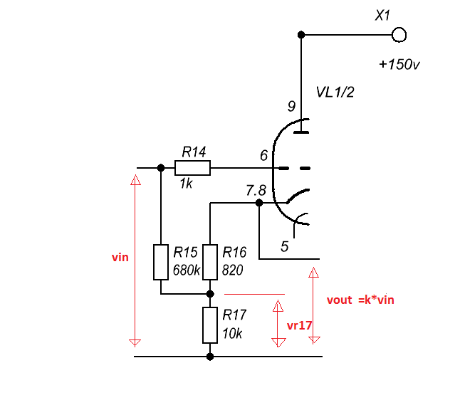

poty писал(а):vr17=vout(R17/(R16+R17))=k*vin(R17/(R16+R17))
Мне не совсем ясно, откуда это взялось. :)
Сообщения: 5075
Сообщение poty » 07 ноя 2017, 19:03
А так?
К расчёту входного сопротивления
