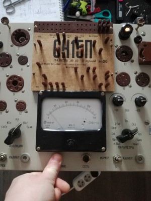

Владислав, далее, включил, дал прогреется. Поставил карточку на 6н2п.
При установке последнего штырька в правый нижний угол стрелка поднялась до 60ти, это нормально?
Вот так
Сообщения: 5051
Сообщение poty » 23 мар 2018, 11:50
Это - нормально! Есть самая верхняя строка на карточке, в которой прописано, что нужно выставить и какое значение имеет предел шкалы. Если не нажаты никакие кнопки, то индикатор показывает напряжение накала. На карточке первым значением идет Uн=6,3В по шкале 15. Верхнее значение на шкале прибора равно 150, то есть, показания прибора нужно поделить на 10, чтобы получить вольты. Для установки 6,3В нужно выставить ручками регулировки напряжения начала (грубо и точно) 63 единицы.

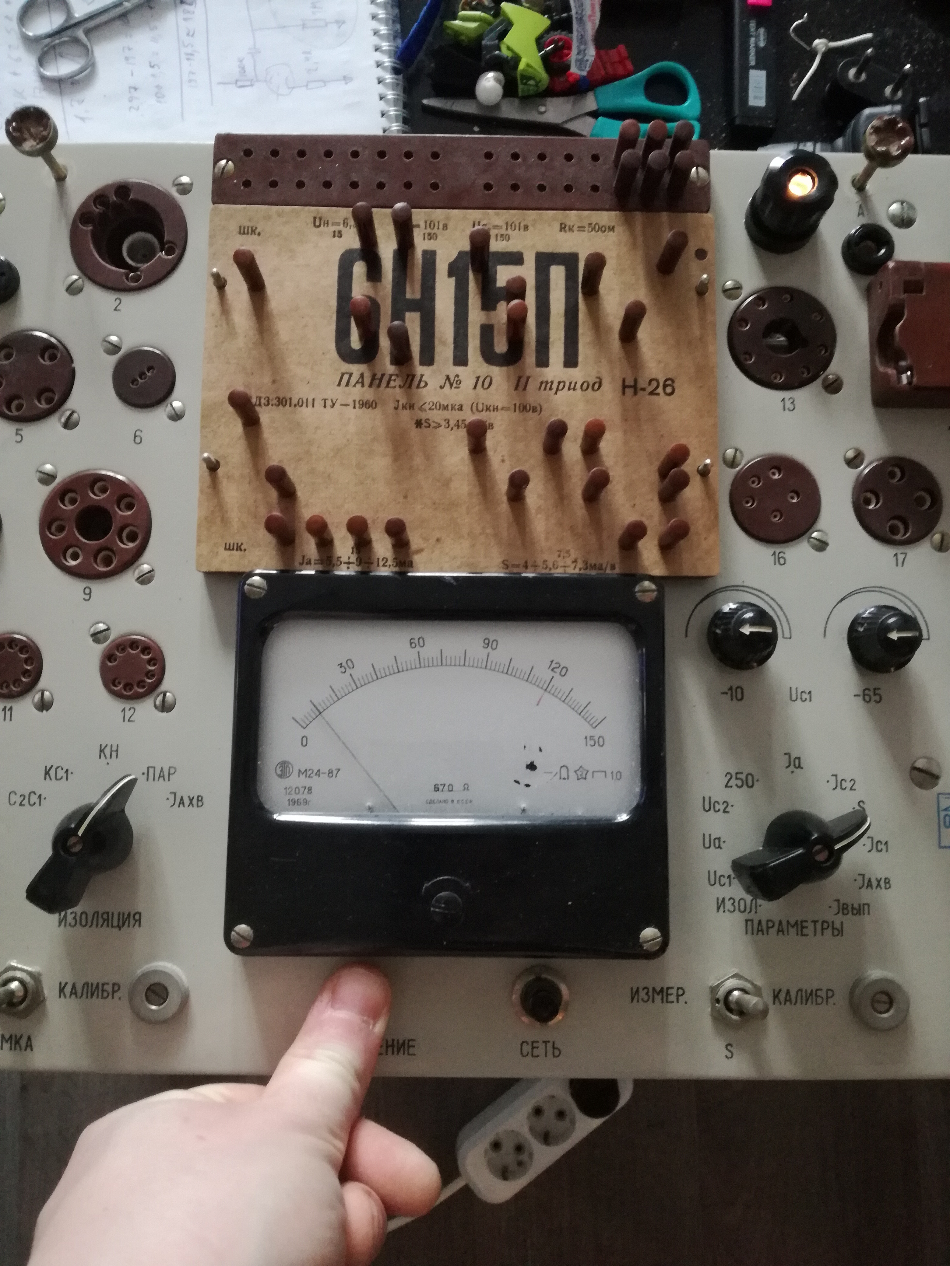

Далее, речь идёт о калибровке крутизномера.
Мы должны тумблер s перевести в положение калибр и нажать на измерение, при этом стрелка должна уйти на "120", у меня же по факту она поднимается до десяти, потенциометром справа, соответственно, можно поднять максимум до 15ти. Тоесть не калибруются крутизна
Сообщения: 5051
Сообщение poty » 23 мар 2018, 12:23
Изоляция - в ПАР?
Параметры - в S?
Карта полностью заполнена? Пробелов нет?
При нажатии на "Сеть" стрелка на красную черту встаёт (S должен стоять при этом в Измер.!!!)?
При переводе Параметров в 250 и нажатии кнопки ИЗМЕРЕНИЕ стрелка на 125 делений уходит?
Сообщения: 4479
Благодарил (а): 325 раз
Поблагодарили: 358 раз
Сообщение Евгений Михеев » 23 мар 2018, 12:53
poty писал(а):При переводе Параметров в 250 и нажатии кнопки ИЗМЕРЕНИЕ стрелка на 125 делений уходит?
Вот это еще не проверял.
Все остальные пункты - да
На 126, да, уходит
Сообщения: 5051
Сообщение poty » 23 мар 2018, 13:54
Тогда нужно смотреть, что не так. А фото калибровки S можно?

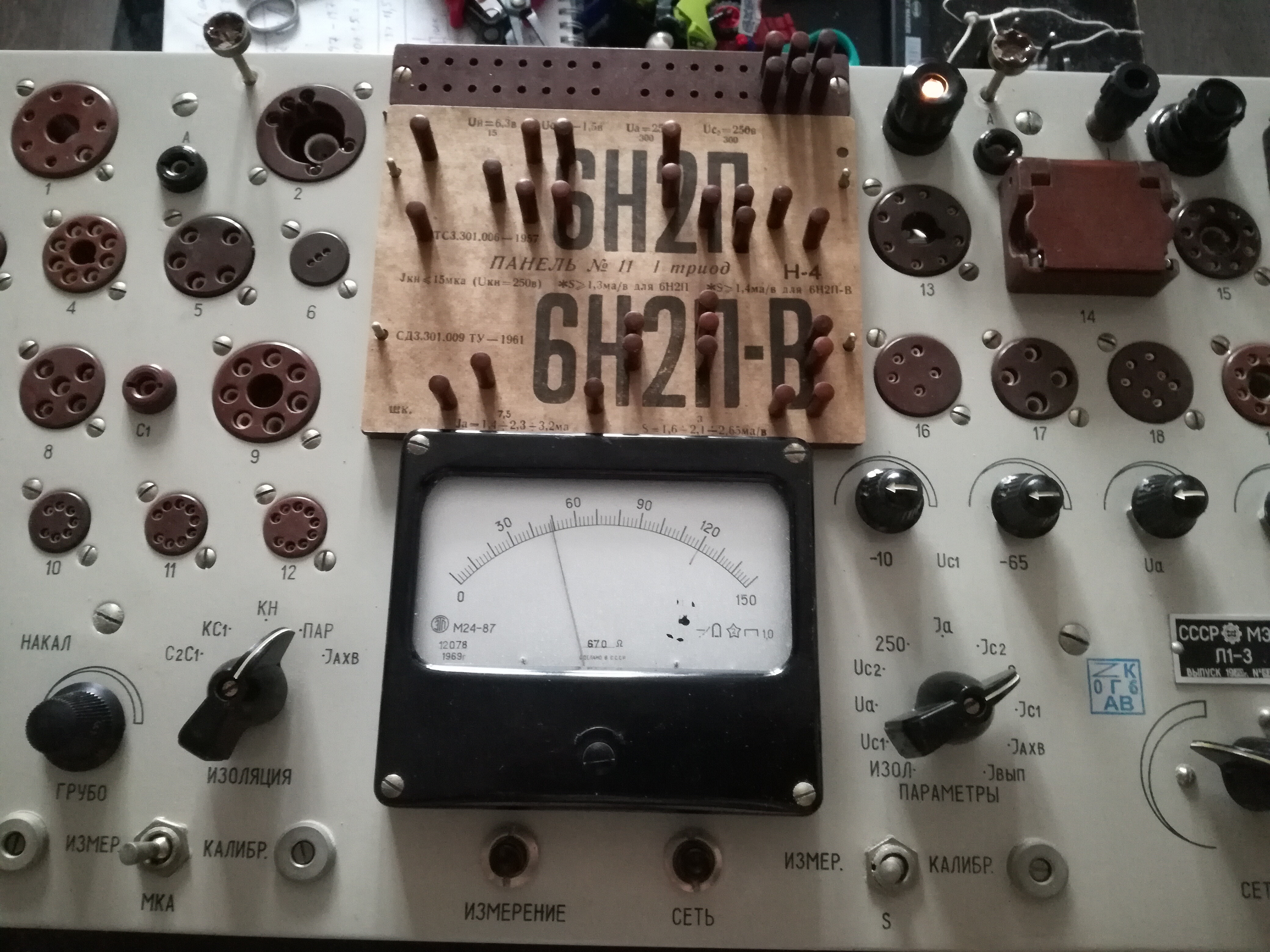

Сообщение Евгений Михеев » 23 мар 2018, 14:03
Вот пожалуйста
Сообщения: 5051
Сообщение poty » 23 мар 2018, 14:25
Тогда открывайте крышки слева и справа. Смотрите, все ли лампы имеют накал, светятся ли газоразрядные стабилизаторы, нет ли очевидно обугленных сопротивлений.
