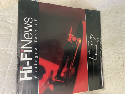

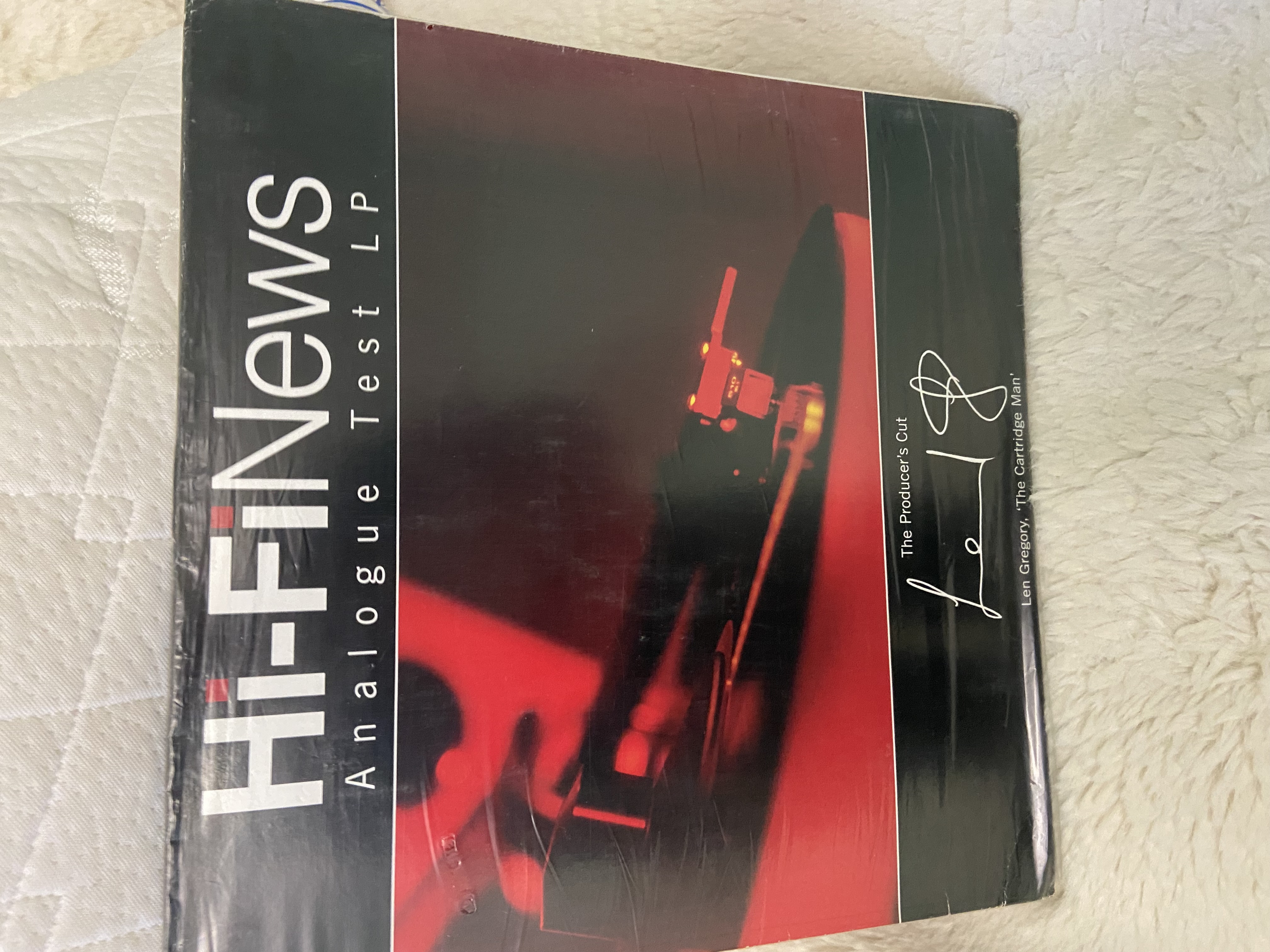

Правда в этом случае, от настроек по шаблону, прилагаемому к моему тонарму по инструкции, пришлось отказаться. По мучались, изменили расстояние вылета от шпинделя до кончика иголки, поставили. Далее настройка по известной тестовой пластинке, которые были мучительно трудоемкими.
Тут он сам двигал по микрону головку, туда-сюда, слушал, двигал. Процесс был долгий, но результативный! Supermax например, при проигрывании, на высоких частотах почему то выдавал у меня не приятный песочек. Я еще этот дефект списывал на запиленность этих дисков, так как на многих других, особенно новых дисках, этого не было и в помине! А тут, после настройки случилось чудо: на этих проблемных пластинках дефект испарился. И общая подача материала стала еще лучше. Я не узнавал свой картридж.
