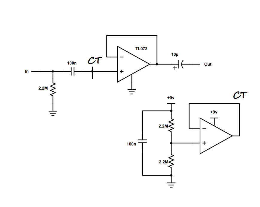

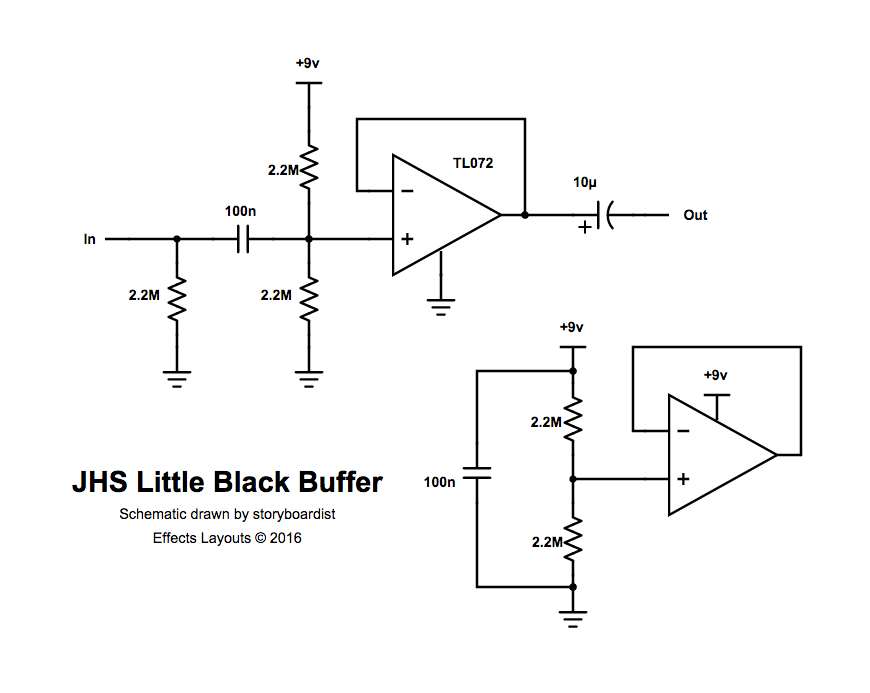

Вообщем, продублирую оригинальную схему:
Мысль задействовать вторую половинку никак не отпускала меня, и я решил сделать так:
Сделать референс на основании второй половинки, и где-то делаю серьезную ошибку, так как при включении явно проседает громкость.
Владислав, что делаю не так?

Сообщение rad54 » 28 авг 2019, 15:12
21 авг 2019, 11:41
а я бы, наверное, соединил точки СТ1 и СТ2 не напрямую, а просто через резистор порядка 100-200 кОм.
Сообщения: 4497
Сообщение Евгений Михеев » 28 авг 2019, 21:40
rad54 писал(а): ↑
28 авг 2019, 15:12
Или 470К-1М, как сделано в огромном количестве педалей. Эх, надо было сначала с форумчанами посоветоваться, а потом плату заказывать :-)

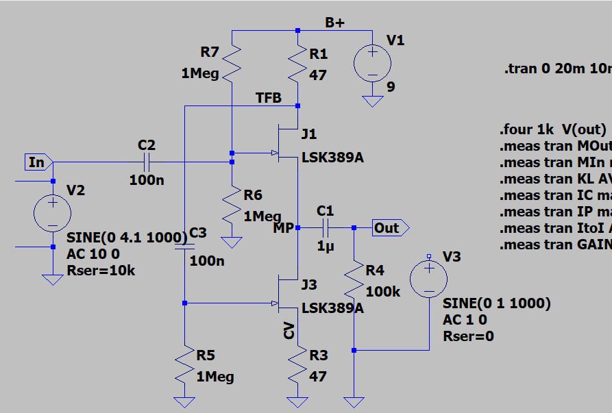

Сообщение Евгений Михеев » 13 сен 2019, 19:20
poty,
Выдалась минутка - посчитал.
Схему попробовал такую.
Сверху и снизу поставил по 47 Ом.
Снизу - чтобы задать ток в 3мА, сверху - дабы не срезалось большого напряжения на этом самом резисторе.
При подаче на вход сигнала до 4.1 В получил
Total Harmonic Distortion: 0.048682%(0.063196%)
Сообщения: 5064
Сообщение poty » 14 сен 2019, 08:31
Придётся изменить свой первоначальный ответ - путаюсь в задачах. :-)
Получилось отлично! Но не слишком близко к реальности. Где нагрузка? 100кОм на выходе - это не нагрузка, это так, технологическое сопротивление! Я бы провёл ещё проверку АЧХ этого каскада, особенно с нагрузкой в виде длинного провода (скажем, 200пФ).
А проверяли, насколько симметрично работают верхняя и нижняя половинки? Этим заведует как раз верхний резистор. Вполне вероятно, что нижняя часть вообще не работает по причине малого входного сигнала или работает только она из-за большого входного.
Сообщения: 4497
Сообщение Евгений Михеев » 14 сен 2019, 10:08
poty, доберусь до ноута выложу график, да, я добивался симметричности, при увеличении верхнего резистора верхняя половина начинает подрезаться, идеальной симметрии я не добился, но удалось достичь разницы в 1 десятую вольта на выходе.
С меньшими сигналами тоже проведу расчет.
По реальным нагрузкам - сколько стоит поставить чтобы опробовать?
По ёмкости - добавить ёмкость шунтом на землю на выходе?
Я помню мы такое делали но не помню где чтобы посмотреть.
