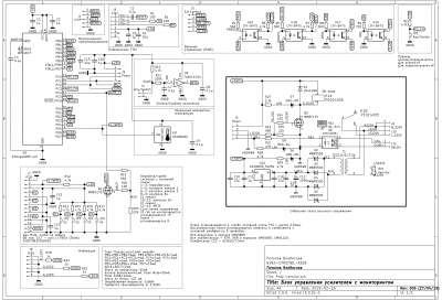

J7 - это разъём, который будет вставлен в плату. Все термометры на плате будут соединены параллельно дорожками самой платы.
DS18S20 отличается от DS18B20 только программируемостью разрешения, в остальном, по пинам и командам они - полностью совместимы. Я, если честно, поставил тот, который есть в библиотеке KiCad, чтобы сильно не заморачиваться. Реальная микросхема будет такой, какой нужно.

Плату термомонитора - назовём ПТМ. Она имеет разъём J7, который вставляется в плату усиления (ПУ). На плате усиления будут впаяны множество (в данном случае - 4) термометра, которые будут соединены дорожками ПУ параллельно и выведены на ответную часть разъёма J7, размещённую на ПУ.

АКТУАЛЬНАЯ СХЕМА
Сообщение poty » 23 фев 2019, 13:27
Перерисовал с учётом замечаний. Сегодня попробую выложить схему основной платы усилителя, к которой будет подключаться эта плата.

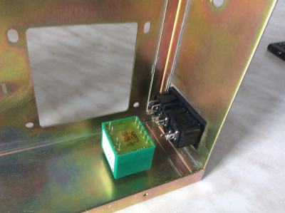

Сообщение seurf » 23 фев 2019, 14:39
Схема ТМ готова, а я опять со своим трансиков, для её питания: viewtopic.php?f=60&t=413
В ссылке есть фото трансика с заводской наклейкой характеристик. Маленький, тихий, не фонит. И маленькая платка под него есть там же.
И даже место под сетевым трансформатором можно найти.

Сообщение poty » 23 фев 2019, 14:48
Александр, отличный вариант. Есть где взять? Есть варианты с другим напряжением вторички? Есть параметры?
Сообщение seurf » 23 фев 2019, 15:02
Тот, который на фото, не муляж. Живой, лишний, лежит в тумбочке. По ссылке выше: download/file.php?id=12998&mode=view видим вторичка 2 х12 В, ток 0,104 А каждой обмотки. По факту на холостом ходу без нагрузки выдаёт 2 х 15,9 В переменки. Стоит в моем ЦАП Firdac. Этот в запасе.
Вот под него платку выпрямления делал. download/file.php?id=12999&mode=view
Там же её схемка. Если такой же точно, например https://dip8.ru/shop/istochniki_pitanij ... 25d12_12v/ Хотя можно и с другими параметрами по гуглить.
С другими параметрами на выбор https://www.ebay.com/sch/i.html?_from=R ... r&_sacat=0
Можно на 6 В купить пару. Если не ошибаюсь, идут в принтерную технику, весьма хорошие трансика. Что то ещё у этого промерить или у того, что в ЦАПе стоит? Не вопрос.

Сообщение poty » 23 фев 2019, 15:11
12В - великовато. У нас-то всё рассчитано на 5В DC. Если покупать только. В принципе, они есть:
https://dip8.ru/shop/istochniki_pitanij ... ?PAGEN_1=2
допустим, TEZ2,6/D/7,5V
Сообщение seurf » 23 фев 2019, 15:24
Покупать то по любому придётся, если данный вариант примем. У меня то он один, а надо два, на два моноблока. Зато дежурным, под напряжением остаётся только он!!! И снего уже запуск осуществляем. Я с самого начала этой темы его предлагал, но не был услышан. Читаю ветку и удивляюсь, столько технических трудностей необходимо преодолеть, а моё предложение в мусорку. По пробую заказать пару на 6 В. Если только там ценовой барьер в пару тыс. Не стоит.

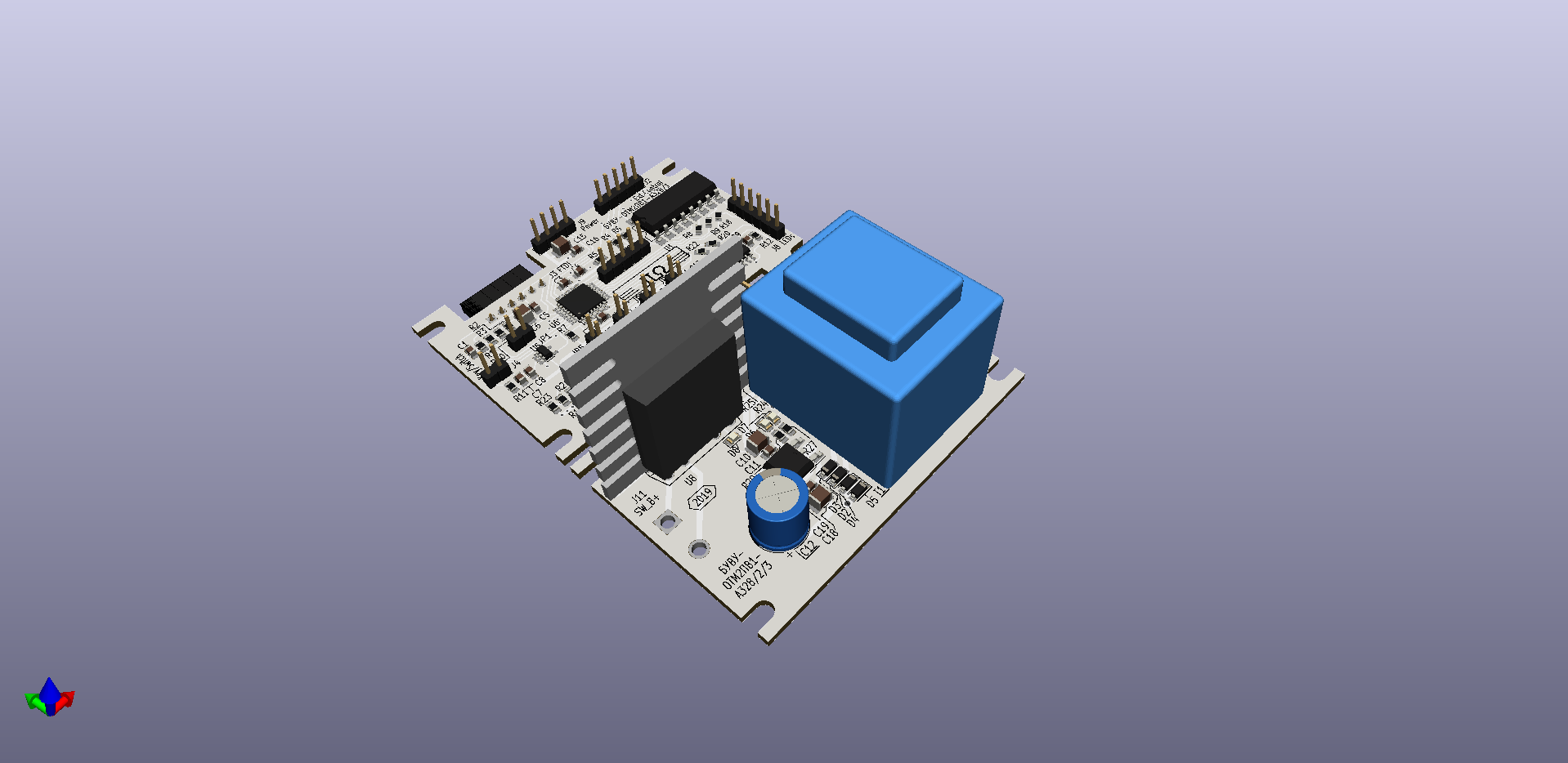

Сообщение poty » 04 мар 2019, 01:45
Развёл плату под термомонитор-включалку. Схему попробую обновить по фактически разведённой с помощью Яна.

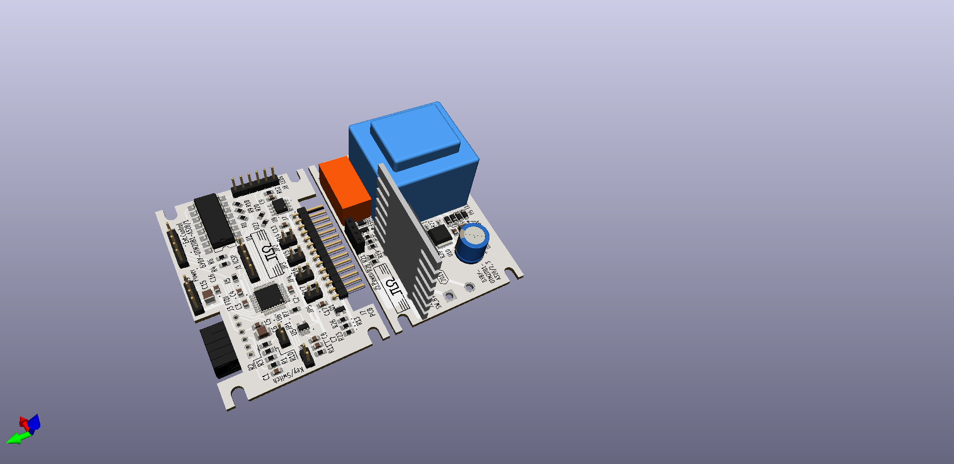

Сообщение seurf » 04 мар 2019, 08:01
Не увидел разъёма на плате питания и трансформатора. Как питание подключается? Под брюхом трансформатора Рэле задержки включения анодки? SMD элементная база по радовала. А какие габариты плат получились? Вертикально удастся поставить?
Отправлено спустя 2 минуты 28 секунд:
Входные отверстия 220 В на трансформатор увидел.
А длинная гребенка разъём выход на термодатчики?
Сообщения: 5068

Сообщение poty » 04 мар 2019, 09:20
seurf писал(а): ↑
04 мар 2019, 08:05
Рядом с трансформатором по боковой стороне. Там же - коммутируемый выход.
seurf писал(а): ↑
04 мар 2019, 08:05
Нет, там реле общего включения (включение 220В).
Реле включения анодного напряжения - на радиаторе в противоположной части платы.
seurf писал(а): ↑
04 мар 2019, 08:05
Длина платы - 70мм, ширина - 48мм, самый высокий элемент - радиатор - 35мм, второй по высоте - трансформатор - 30мм. Радиатор можно загнуть. Высота второй платы (с процессором), которая присоединяется с помощью разъёма - не более 15мм, максимальная высота определяется разъёмами, без них высота немного превышает 5мм.
seurf писал(а): ↑
04 мар 2019, 08:05
На длинной "гребёнке" сразу несколько вещей:
- подключение термодатчиков;
- реле Mute;
- контроль до 4-х напряжений на плате.
Отправлено спустя 2 минуты 42 секунды:
Готов заказать платы. Есть сомнения по поводу необходимости искрогашения на общем реле включения.
