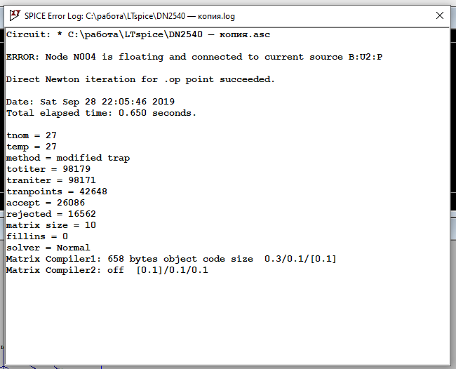

Помогите разобраться в ошибке.
Ставлю описание для есс88 и при расчёте вылетает ошибка.
Сообщения: 5074
Благодарил (а): 198 раз
Поблагодарили: 672 раза
Сообщение poty » 28 сен 2019, 22:25
Скорее всего, надо цепь N004 соединить с землёй через резистор, допустим, 50МОм. Когда LTSpice пытается определить рабочую точку схем, он находит пути протекания тока для всех элементов. Если элемент представлен .subckt, LTSpice не может распознать откуда и куда потечёт ток, поэтому требует, чтобы был определён хотя бы один известный путь протекания, пусть он и такой, что ни на что не влияет.
Название цепи можно узнать поместив над ней мышь.
Сообщения: 4510
Благодарил (а): 335 раз
Сообщение Евгений Михеев » 28 сен 2019, 22:42
6n23p я могу использовать, как аналог есс88 - с ней всё работает весьма хорошо :) poty, Спасибо!!!

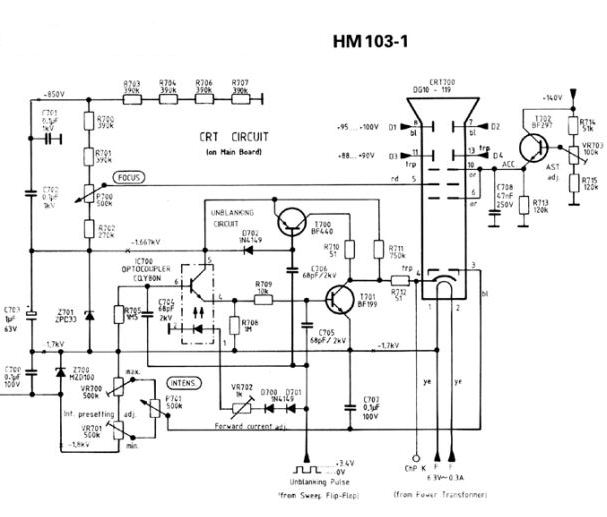

Сообщение goldmen8 » 15 авг 2020, 11:14
Не могу найти оригинал BF199 и BF440, да и замену тоже не могу подобрать.
Установлены в осциллографе узел гашения луча.
Пробовал ставить комплементарные пары BC547 - BC557, результат плачевный. Не хотят работать, не хватает тока цепи питания.
Когда моделировал с выносным БП, при токе 10мА работает, меандр выдает как надо.
Высокое отключил, БП подключал к точкам -1700V и -1667V через резистор 3-10 кОм., задавая (меняя) ток. Чем меньше ток тем меньше размах остаётся.
узел гашения луча
BF440.PDF

Сообщение poty » 16 авг 2020, 13:46
Напрямую ответить на вопрос не могу. Александр, можно поподробнее, что за проблема? В данном применении особой оригинальности нет, возможно, что просто надо более высокочастотные транзисторы, но, скорее всего, утечки где-то ещё (если тока не хватает).
Сообщение goldmen8 » 16 авг 2020, 21:52
В двух словах и не описать.
Не регулируется яркость, виден обратный ход луча.
обратный ход луча

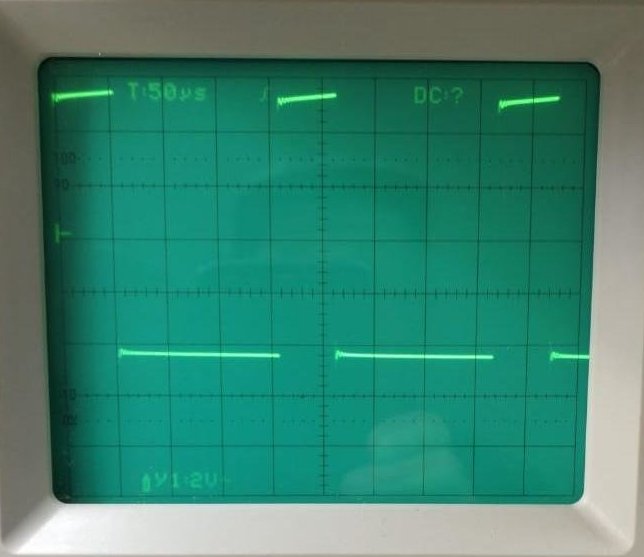

При питании этого кусочка схемы, как описывал выше, от внешнего БП (высокое то схемы отключено). Если не включать питание осциллографа, т.е. при отсутствии сигнала "Unblanking pulse" напряжении на стабилитроне 33 В. При включении, появляется сигнал "Unblanking pulse" и напряжение на стабилитроне падает до 9,7 В. и это токе в цепи питания 5 мА. Такая-же картина с если снять панельку с трубки, и схема гашения остаётся совсем без нагрузки.
сигнал на CheckPoint (катод ЭЛТ)
Изучая вопро:
1) посмотрел как устроены гашение в С1-94 и С1-112. В обоих схемы практически одинаковые, но питаются от собственных обмоток трансформатора. А здесь схема гашения включена последовательно в цепь "регулятора фокуса", и ток в этой цепи (цепочки резисторов) не так уж велик.
2) емкости переходов БЭ: у BF199 и BF440 (Common Emitter Feedback Capacitance) Cre — 0.25... 0.35pF
у BC547 и BC557 (Emitter-Base Capacitance – Emitter-Basis-Kapazität) CEB0 – 9 pF.
От сюда и возникло предположение что не родные транзисторы работают с большим потреблением чем нужно. Транзисторы менялись на другие марки 2SA733 и 2SC945, КТ3107 и КТ3102. ситуация не меняется.
Не знаю на сколько критично но стабилитрон вновь установленный BZX55C33 в замен ZPD33.
Отправлено спустя 2 минуты 4 секунды:

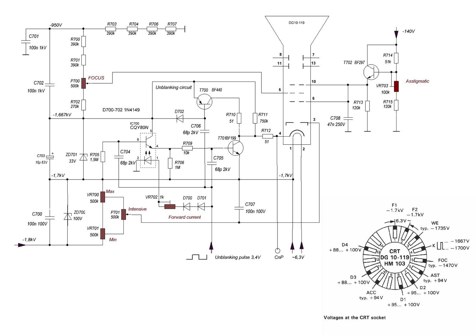

кусочек родной схемы
Сообщения: 5074
Сообщение poty » 16 авг 2020, 23:51
16 авг 2020, 21:54
Яркость - это INTENS На схеме? Она слабо связана со схемой гашения, как я понимаю, у неё - свой стабилитрон. Может, там в принципе высокое где-то коротит?
16 авг 2020, 21:54
Не думаю, что это - проблема. А вот оптрон меня смущает. Его транзистор могло пробить и отсюда - утечки тока. Пытаюсь разобраться в работе. Если разбланкирующего импульса нет, то транзистор оптрона IC700 получается закрыт (и эмиттер, и база - подключены к минусу питания), T701 закрыт потому, что тока через IC700 не течёт, напряжения на базе Т701 нет. Т700 закрыт (отсутствует смещение на базе). Фактически, катод подключен через R712+R711 к -1,667кВ. На сетке - от -1,7кВ до -1,8кВ.
При появлении импульса открывается как минимум T701, уменьшая напряжение на катоде минимум на 33В. Разность напряжения сетка-катод уменьшается, луч становится виден. При этом T700 остаётся закрытым и питание T701 осуществляется через R711, что явно ограничивает ток до минимальных значений(33/750=44мкА). IC700 явно не сможет открыться этим импульсом, т.к. он поступает и на его базу и на эмиттер одновременно, я так понимаю, если по импульсу будет перенапряжение, транзистор откроется за счёт оптосвязи.
На срезе импульса C706 открывает на короткое время T700 и разряжает катод до потенциала 1,667кВ, T701 при этом закрывается (С705 оказывается приложен обратной полярностью к базе), т.е., ток снова не протекает! А вот если оптрон пробит или сработал по перенапряжению входных импульсов, то T701 не закроется и импульс тока через открытый T700 "сольётся" на минус питания, при этом гашения не произойдёт.

Я приложил картинку снятую с катода, меандр присутствует но амплитуда 9.7В, столь-же на стабилитроне.

Сообщение poty » 17 авг 2020, 18:02
17 авг 2020, 15:21
Цепи по регулировке яркости, все сопротивления и подстроечные и переменный проверены на отсутствие обрывов. При вращении регулятора напряжение на выводе трубы изменяется.
Гашение луча происходит при большом отрицательном напряжении на сетке относительно катода. Считаем в данной схеме шину 1,7кВ - как общий провод. Относительно него, в отрицательную область напряжение на сетке регулируется P701 в рамках ограничений VR700/VR701 (допустим, это - х). Положительное напряжение на катоде должно быть 33В минус падение напряжения на P711 (пусть будет 33-y). Т.е., в нормальном состоянии напряжение на сетке относительно катода: x-(33-y)=x+y-33. Если у нас вместо 33В напряжения всего 10В, то имеем x+y-10, т.е., на 23В меньше нормы. Возможно, что этого не хватает для нормальной регулировки.
А вот почему напряжение на стабилитроне снижается - вот это непонятно. По цепи фокуса протекает ток 450мкА, это в 10 раз больше, чем через ограничивающий R711, даже без учёта C703. Значит, где-то протекает ток помимо рабочего цикла T701. Варианты:
1. T701 не успевает закрыться по срезу импульса до открытия T700 (можно посмотреть осциллограмму на R710).
2. По каким-то причинам открыт (пробит) транзистор IC700. Можно ли посмотреть ток через VR702? Может, со стороны Unblanking pulse есть какая-то постоянка, зажигающая светодиод оптрона?
