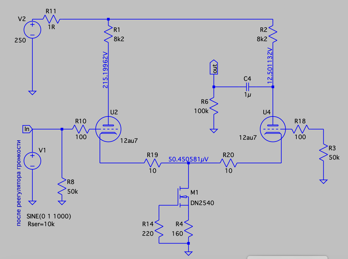

И вот я пока игрался с номиналами нашел интереснейший момент - на источнике тока получается уже вполне приличная цифра DC. Так может и не стоит использовать поднятую землю? Дело в том, что изучая Dn2540 я обнаружил вполне стабильную работу при напряжении сток/исток 4.5 вольта. А тут цифра почти в 2(!!!) раза больше.
Сообщение poty » 18 мар 2025, 07:59
Нужно загнать лампы в прогнозируемый режим и измерить смещение. Возможно это модель кривая.

Сообщение Евгений Михеев » 18 мар 2025, 12:03
poty, что ж, стоит пробовать. Изначально желание собрать навесом высвобождает несколько ходов для маневра на переделку, ежели что :)
Если верить ВАХ лампы по датнику - то все так и должно быть.
