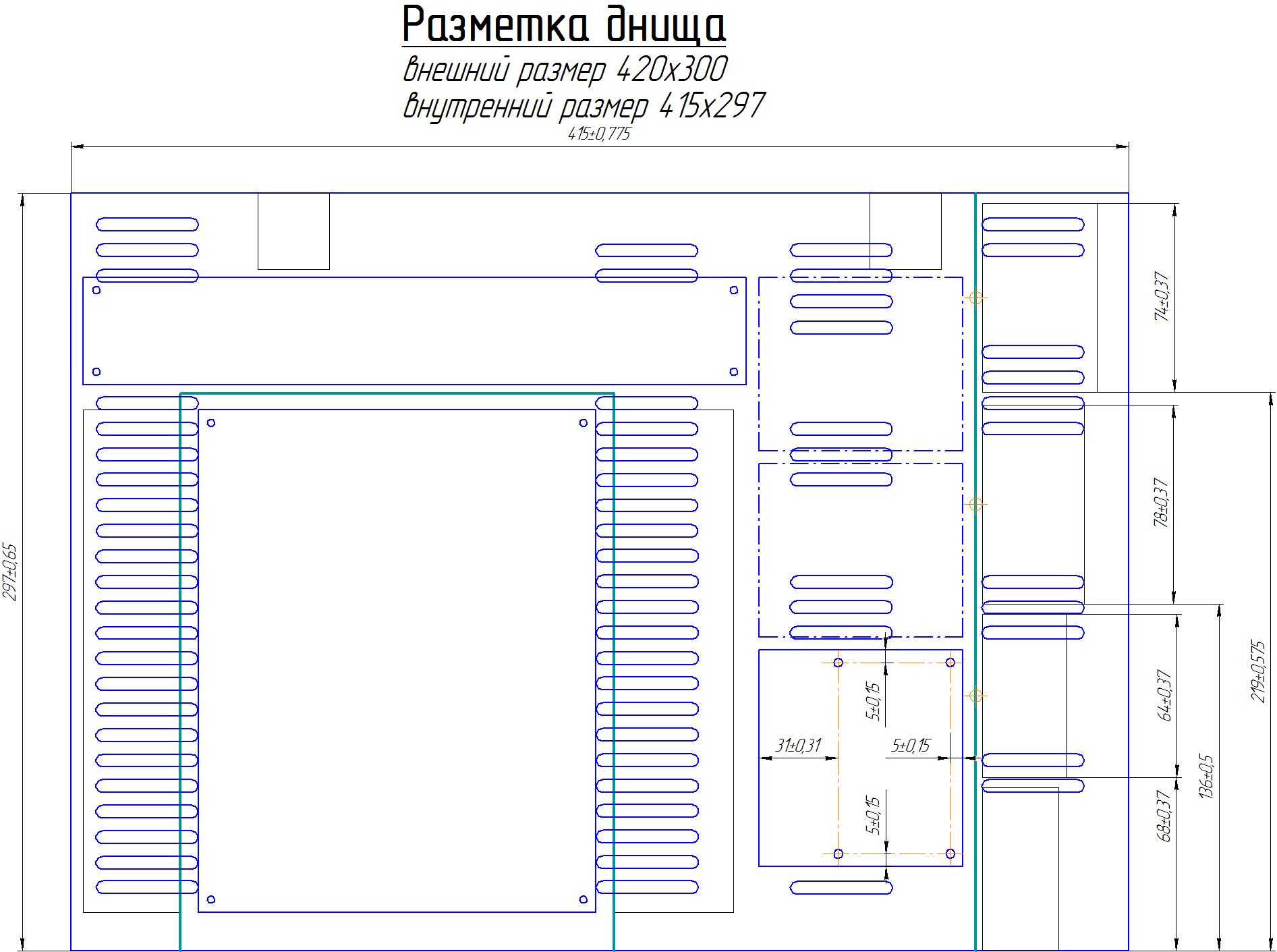

Ещё одна не очень приятная новость. Плата ДБП имеет немного другую конфигурацию крепления. Если разместить плату так, чтобы сторона с размером 85мм была вертикальна и разъём с выходом был бы справа, то конфигурация отверстий для крепления будет следующей (по часовой стрелке, начиная с левого верхнего угла):
1. Сверху 5мм, слева 31мм.
2. Сверху 5мм, справа 5мм.
3. Снизу 5мм, справа 5мм.
4. Снизу 5мм, слева 31мм.
Это сейчас поправим.poty писал(а):Ещё одна не очень приятная новость.

Я не думаю, что это будет целесообразно. Корпус делается гораздо дольше, собрать всё, чтоб лежало - тоже не вариант. Лучше часть отверстий сделать потом по месту, чем из-за них сильно оттягивать срок готовности устройства.Роман Мирошниченко писал(а):Конечно бы идеально сначала платы собрать, потом корпус резать...
Касаемо того, что нарисовано (разметка днища): плату ДБП надо развернуть на 180 градусов (выход платы сейчас "смотрит" на трансформаторы).
По платам ПП и ПЛ и их размещению: а не лучше ли будет выровнять их по уровню более широкой платы при взгляде сверху?
- Сейчас поверну ДБП.
- "ПЛ" и "ПП" тоже думал по верху выровнять, так смотреться будет лучше. Но, не хотел провода на ПП еще удлинять. Тем более, делать их не одинаковой длины у разных плат. И по вентиляции (вот я зациклился) - у "ПЛ" рядом на крышке перфорация, не страшно так поднимать верхний край. А у "ПП" этого нет.
Но, как скажете.
Но, как скажете.
Я предлагаю не поднимать "ПП".
В собранном виде ее будет видно через боковую перфорацию. Она как раз заполнит ее. Если поднимем, по низу перфорации будет пусто. Это более некрасиво, чем разная высота установки плат, которую видно только со снятой крышкой.
[upd=1463508547][/upd]
Вот попробовал нарисовать линии боковой перфорации (синия штрих-пунктирная линия):
Не знаю, вроде должно нормально смотреться. Поднимать не стоит.

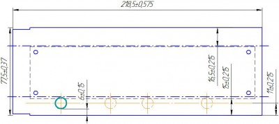

Мои мытарства по оформлению корпуса проходят, прямо скажу, с переменным успехом. Сегодня так и не сумел договориться по надписям - телефоны намеченных фирм упорно не отвечали.
О главном, завтра меня ждут с проектом корпуса. Если завтра не получится его отдать в резку, то только через неделю (человек уезжает). Поэтому я сегодня до упора. В принципе узких мест у меня вроде бы нет. Единственное, что вызывает сомнения - отверстия под переключатели в фронтальной панели (на приведенном рисунке не все размеры). Не уверен, что я правильно понял. Поэтому прошу меня проверить.

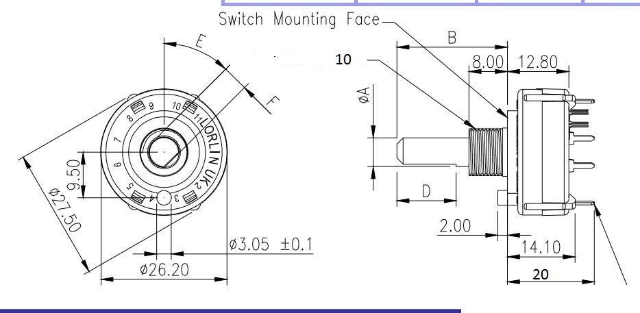

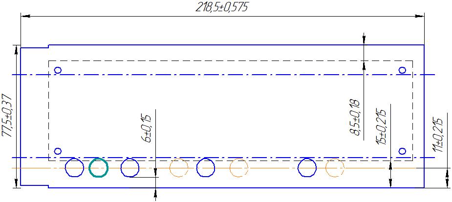

У нас две пары отверстий. Большое 10 мм (?). Маленькое 3,5. расстояние между центрами 9,5.
Ок, я сомневался, что цифра 10 относится к диаметру.
[upd=1463683168][/upd]

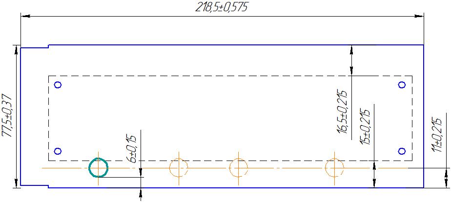

Кстати на фронте предусилителя размеры без допусков уже
Придется рассверливать.
Правда я в конечном варианте настроен эти панели заменить. Сделал их сейчас, чтобы корпус полный получился. А там уже посмотрю.
[upd=1463685434][/upd]

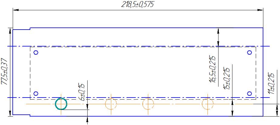

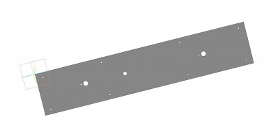

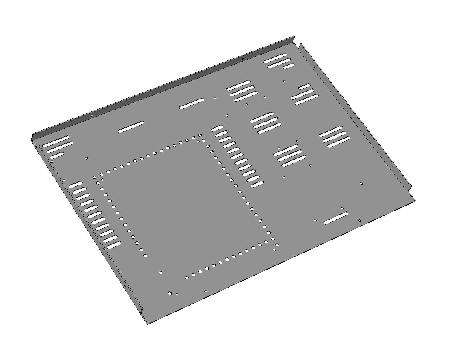

Достижения сегодняшнего дня.
Дно:
С ним дольше всего провозились почему-то. Хотя я вроде бы все просчитал заранее. Зато, сейчас учтено даже, чтобы ножки не перекрывали перфорацию. Что не было сделано мной в корпусе предусилителя. Кстати, теперь можно выбирать ножки. Диаметр 50 мм. Я уже присмотрел кое-что в рекомендованном Евгением магазине.

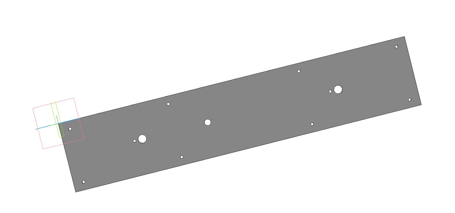

Задник:
Ну, тут все просто. Напоминаю, что разъем заземления устанавливаем на месте. В принципе, я могу под него сделать отверстие. Только скажите его габариты.
Фронтальная пластина:
Здесь тоже есть нюансы. Эти пластины черновые. В итоговом варианте их заменит что-то более красивое. Сейчас я склоняюсь к хромированным панелям. Но, чтобы корпус уже можно было собрать с переключателями, я сделал эти пластины. В этой изменены крепежные отверстия. Они позволят сделать декоративную накладку с отверстиями большего диаметра. Чтобы хром показать.
Почему-то сегодня не сложилось решить с экранами и крышкой. Наверное, эта неделя перерыва нужна, чтобы я окончательно определился со своим "колодцем". Ни как не оставлю эту идею.
Задник:
