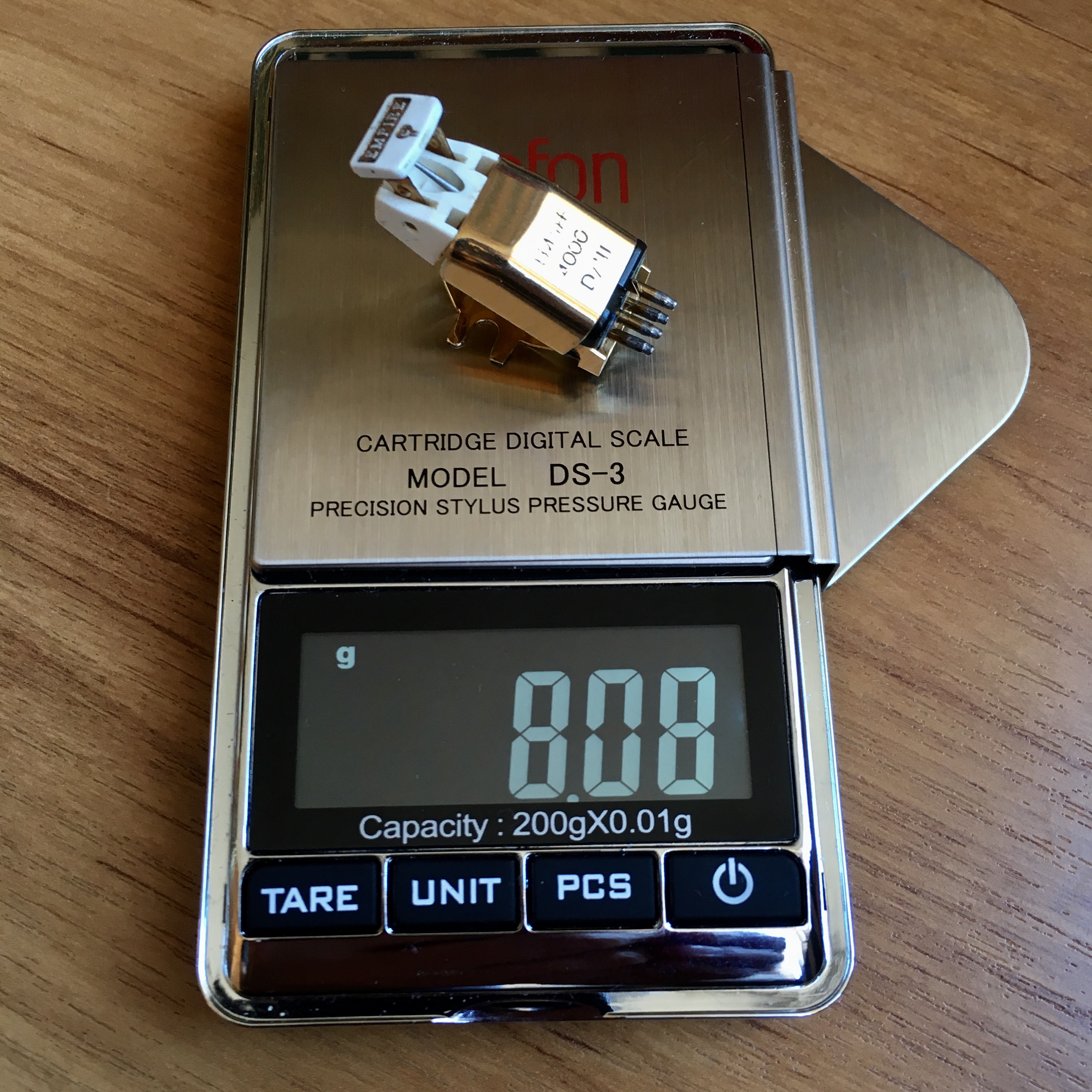

Этот пункт можно попробовать выполнить с картриджем, что сейчас пока лежит у меня без дела:Роман Мирошниченко писал(а):8) Важность утяжеления сегодня доказана. Доказать бы и вред ее черезмерности.
Приличная масса 8 гр. при сверх-податливости 30х10-6 см/Dyne.
Увы, автоматический калькулятор для этого картриджа не работает, я исходил из головки с аналогичными параметрами.
Очевидно, что мой SME 3012 (эфф. масса 14) и в штатном варианте будет для нее очень тяжел. А уж если добавить 13-14 грамм.?

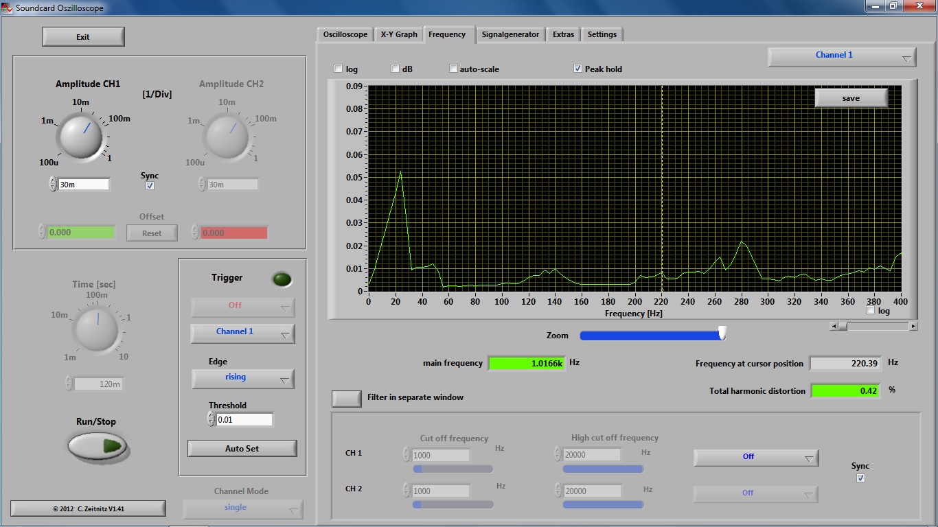

Согласно методики исследования, я определяю резонанс 11-7 Гц.
Визуально - 14-7 Гц.
Т.е., если "забей" - можно было бы успокоиться. Я основываясь на эмпирическом понимании и опираясь на цифры характеристик, ставлю головку на тонарм. Прогоняю тест - резонанс в нужном месте. Можно радоваться?

И по осциллографу, и визуально я бы определил смещение резонанса на 7-5 Гц.
Первое хорошо видно по скрину с "Peak hold" - выровнившийся спад АЧХ и подъем уровня в районе нуля.
Визуально, при наличии определенного опыта, тоже вполне различимо. Особенно на 5-ти Гц. - таких колебаний на этой частоте я не видел до сих пор.

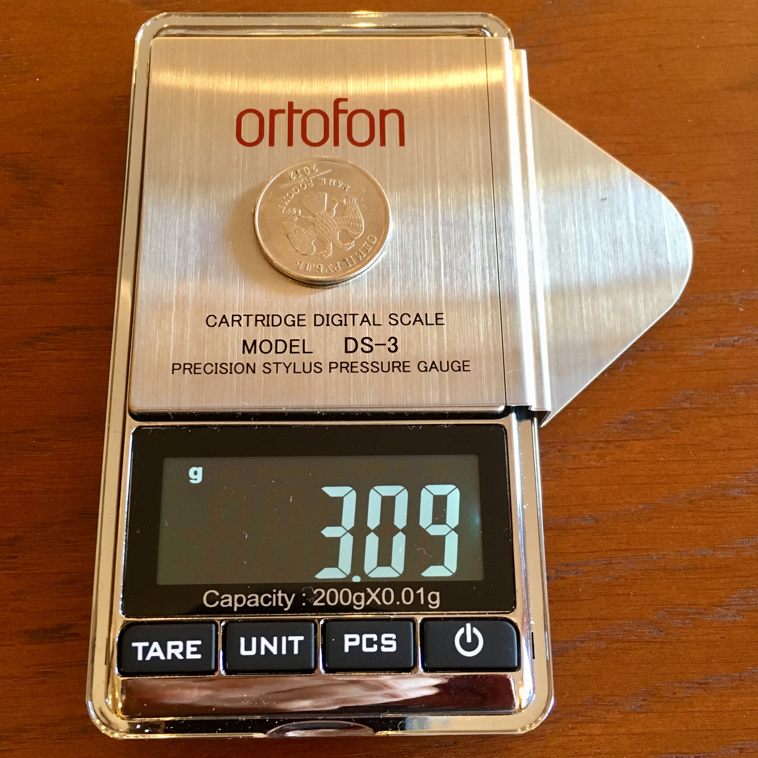

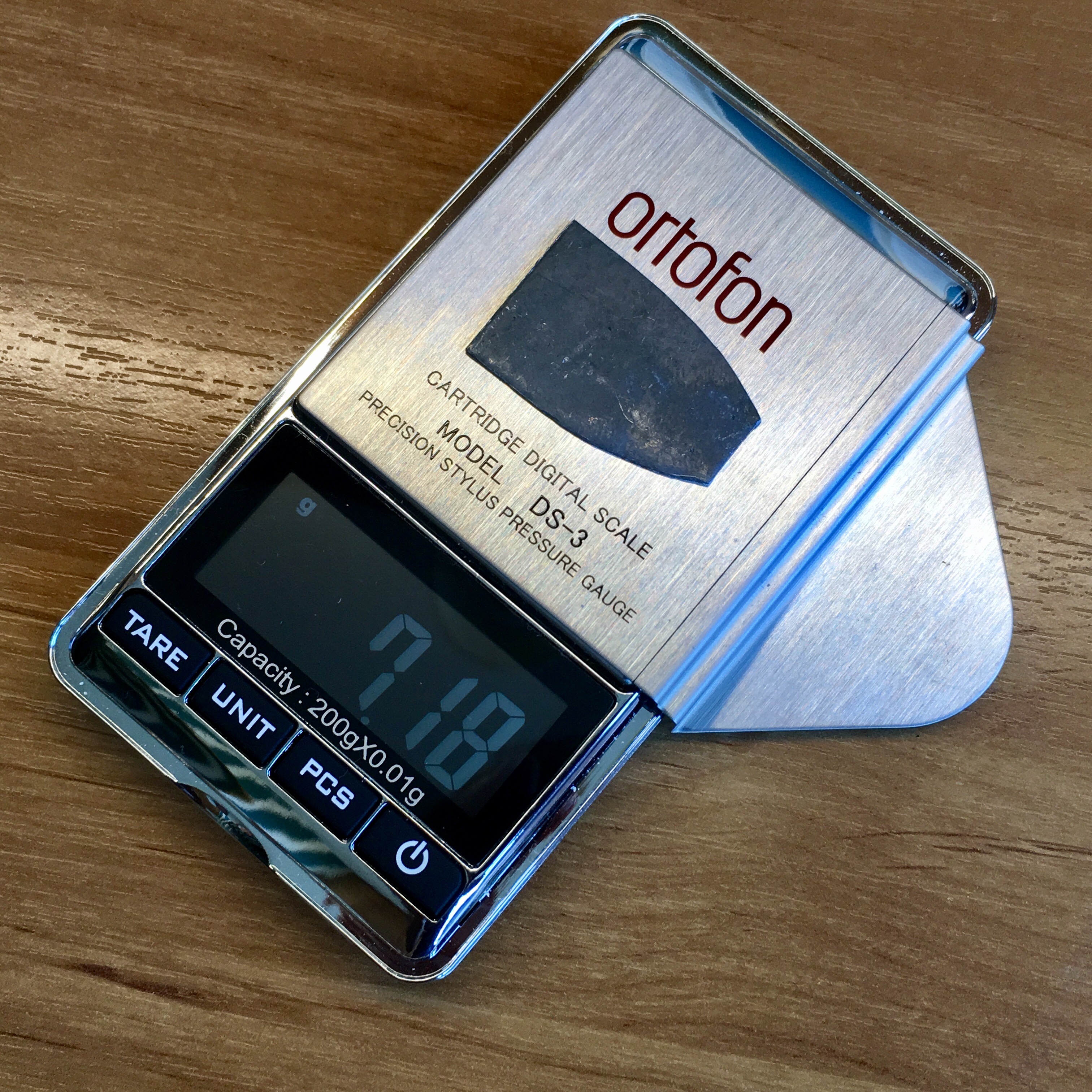

1) Подготовил утяжеление на выделенный под него шелл.
Идею подсказал контр-вес SME series III - СВИНЕЦ!!!
Как я сам раньше не додумался. Перебирал разные варианты, вплоть до покупки фирменных утяжелений от SME. Но, последние дороги, легковесны и ставятся под крепежные винты картриджа, а это либо внешний вид портит, либо изменяет высоту (что с прицелом на "унификацию", ну ни как мне не подходит). К тому же, для 3012-го таких утяжелителей и не предлагается.
Свинец купил на рынке и рыбаков.

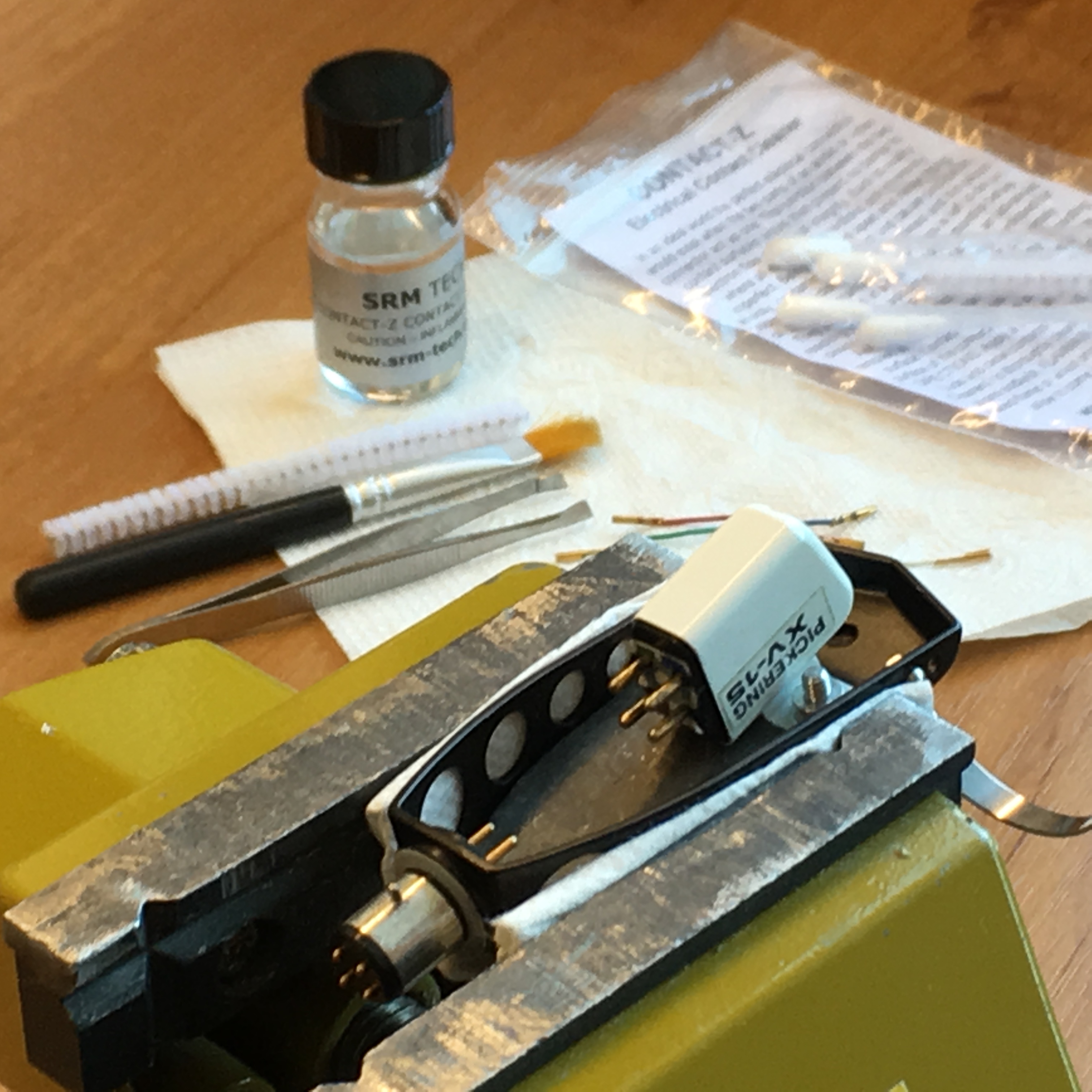

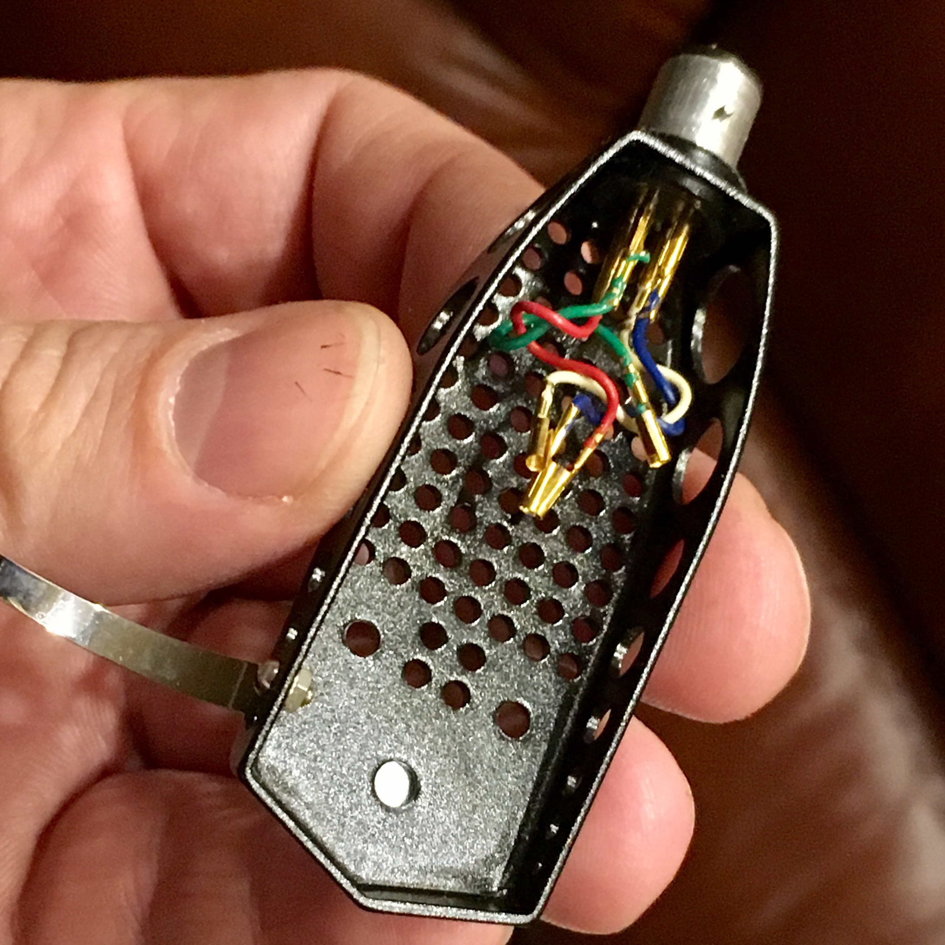

2) Зачистил контакты.
Прежде всего под проводками. Хоть и купил "чудо-средство", повозиться пришлось. Особенно с контактами головки, все-таки возраст ее приличный. Пришлось прибегнуть к твердым "теркам" - обломаная зубочистка, смоченная в растворе дала приемлемый результат. Я решил "поставить" точку и в вопросе заземления корпуса картриджа. Именно с Pickering я узнал об этом. Однако, установочные ножки картриджа и поверхность шелла покрыты краской и контакта для "земли" нет. Я зачистил краску в местах их прилегания.
Комплект можно считать законченным. Он встал на тонарм очень хорошо. Уверенно прошел по тестам.
Вырезал по шаблону домашними ножницами. Подклеил двустороннюю клейкую ленту (жаль не нашел черную). Выпрямил, зажав между двух пластин в тиски. И получил желаемую гирьку.

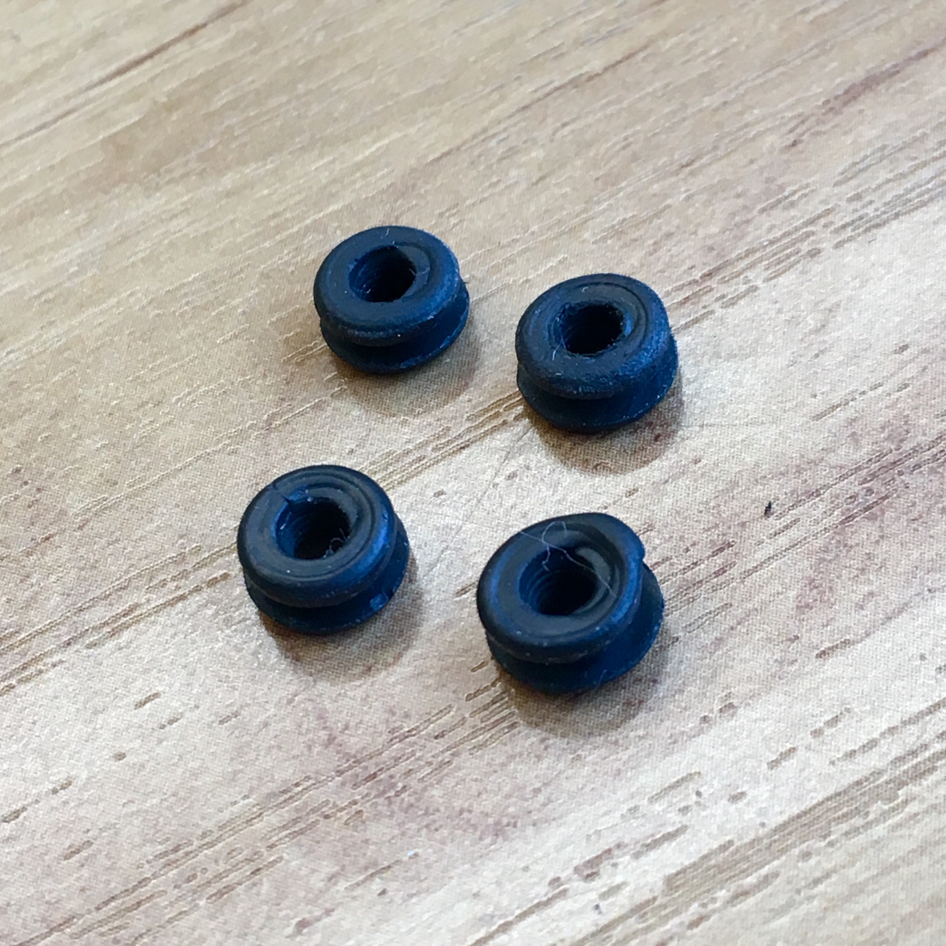

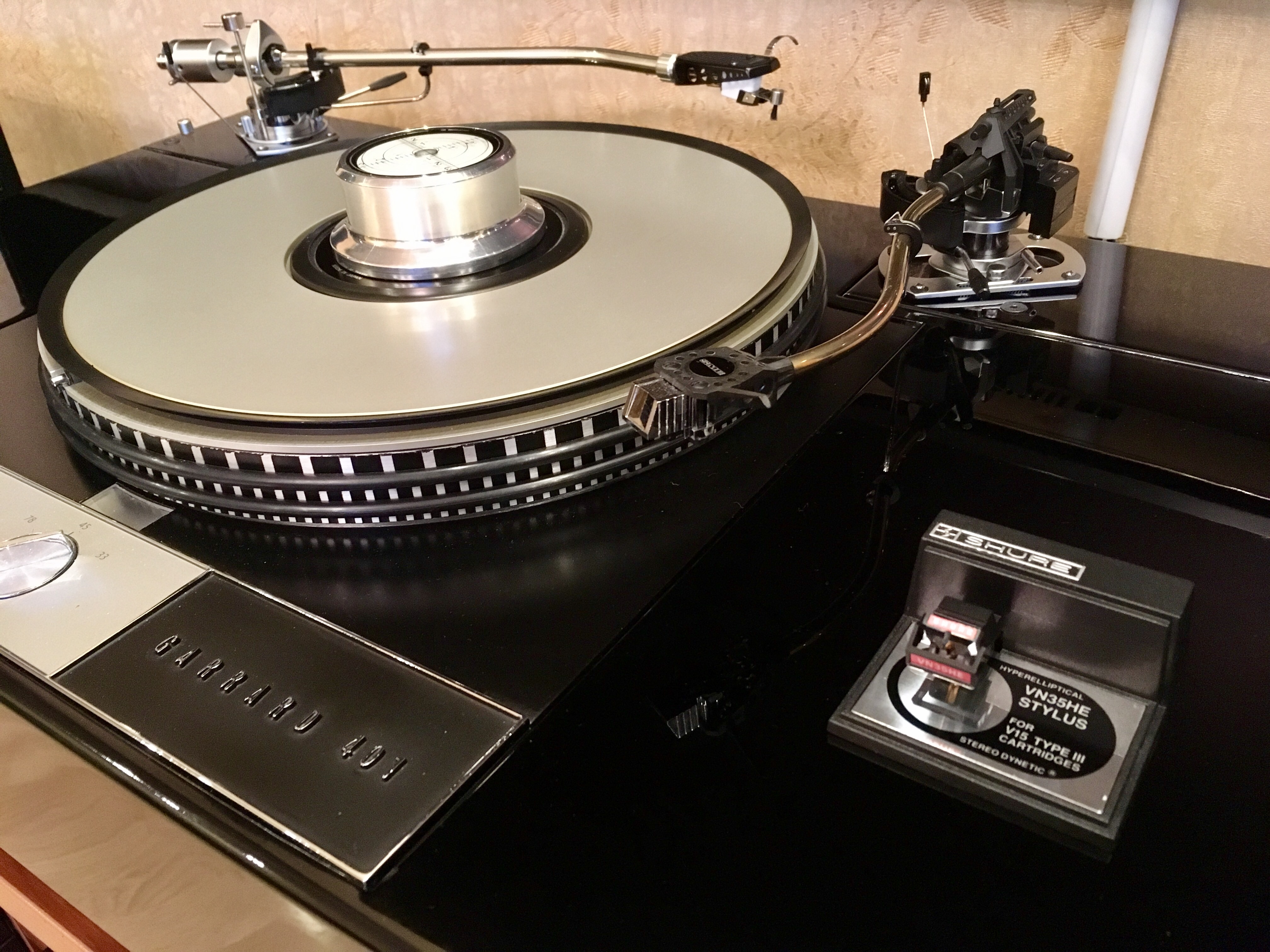

Замена опорных резинок на SME series III
Я с самого начала увидел, что опорные резинки на этом тонарме испорчены. Предыдущий владелец их явно перетянул. Хотя инструкция это наглядно поясняет.
Но, увы! Вот такими они стали.
На них тонарм ровно не встает уже. Приходится подтягивать, и крепление к арм-базе очень жесткое получается.
Я приобрел новые. Очень хорошо, что они подоспели до установки тонарма на проигрыватель. Все потихонечку собирается для задуманной инсталляции SME/SHURE. Поменять резинки не сложно. Снимаются и устанавливаются они проще с нижней стороны.

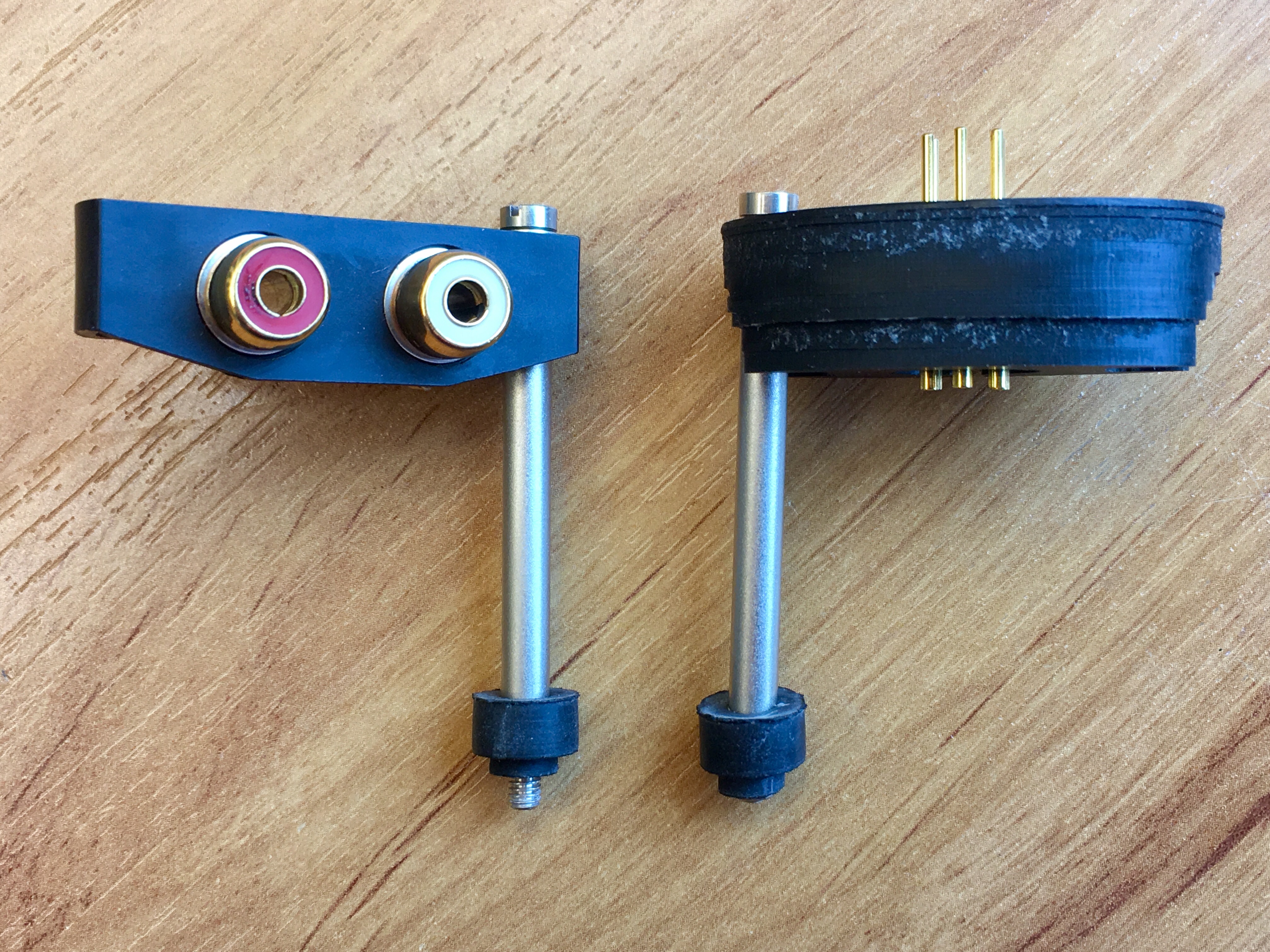

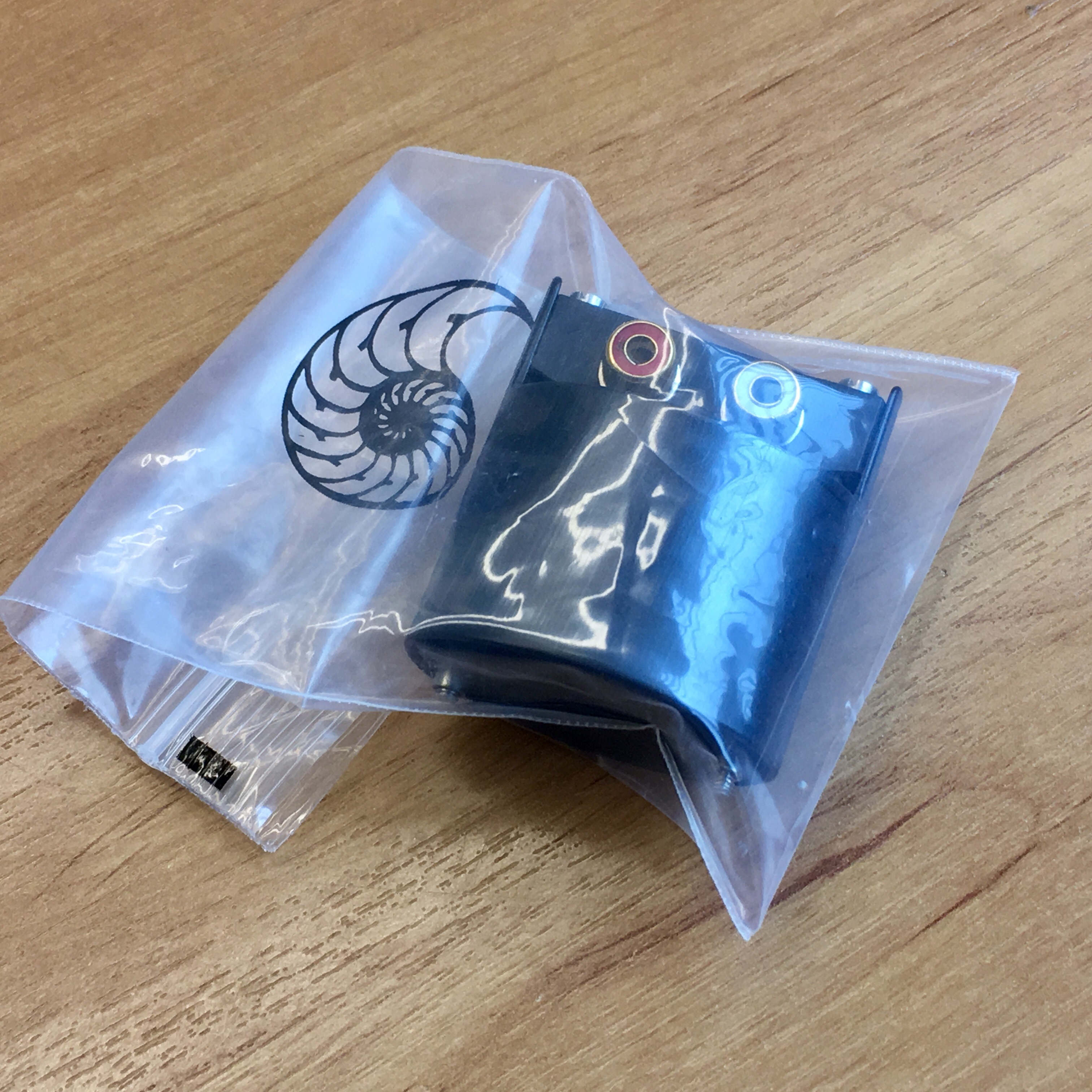

Установка DIN разъема на SME series III.
Причины перехода на такой тип разъема я описывал в теме по SME 3012. На 3012-ом я и потренировался. Но, с третьей серией оставались все-таки вопросы.
Демонтировать RCA с креплением и "стаканом" труда не составило. Но, просто так поставить на его место приобретенный DIN-kit не получилось. Он толще и длины штатных винтов не хватает. Впрочем, продавец и не предлагает этот комплект для SME третьей серии.
Я думаю, если чуть рассверлить отверстия, можно было бы выйти из положения. Но, у меня был комплект "экранирующего стакана", который я собирал еще для SME 3009, но так и не установил. Винты в нем длиннее. И боковые распорки я бы тоже хотел применить. У "третьей серии" стакан держится на "резинках". А, я решил поставить и то, и другое. Хуже не будет. И "стакан" обрезал по длине.
Ну, за паяльник...

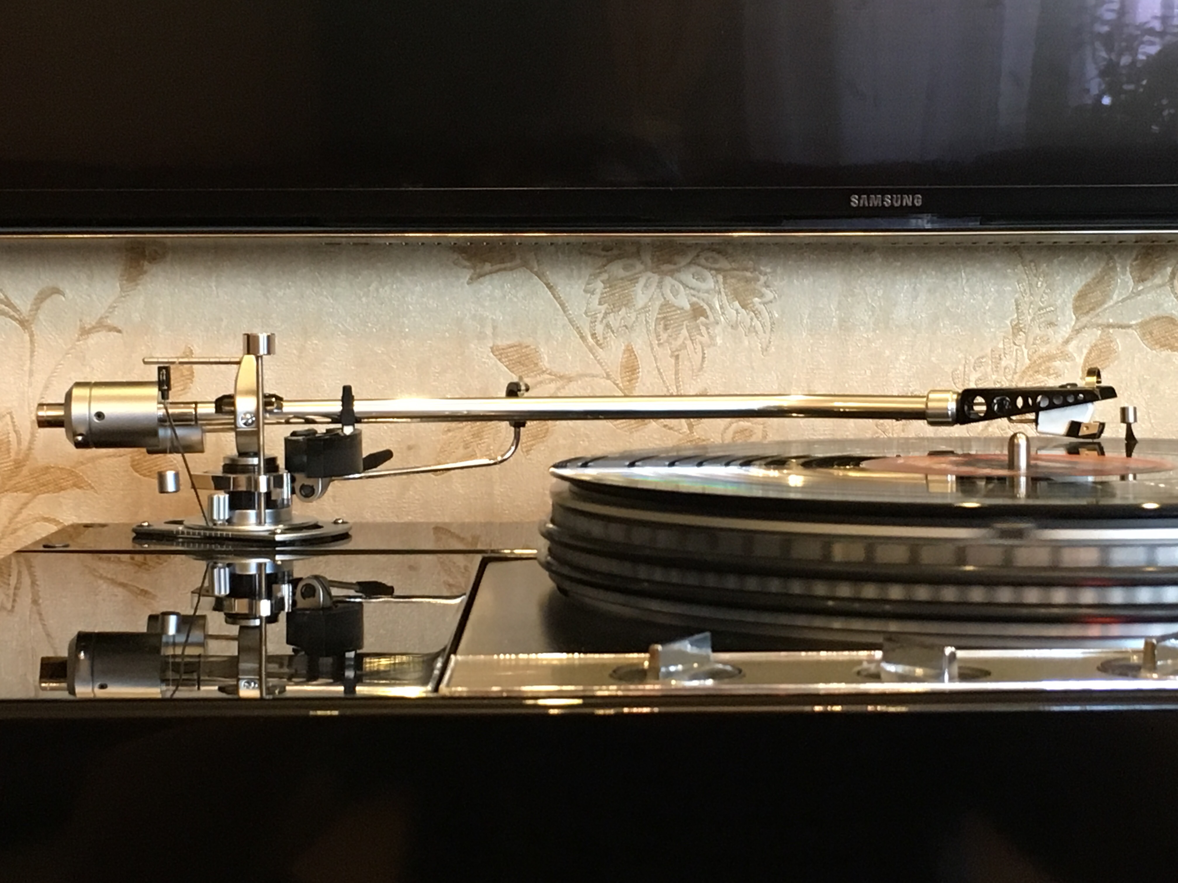

SME series III готов!!!
Ура, я все собрал для инсталляции "SME/SHURE". И готов это установить на проигрыватель.
Осталась одна хотелка на будущее - шелл-трубку немного другую. Модифицированную и черного цвета. Но... какие наши годы.
Настройка оказазлась не такой уж простой, как я думал. Это не Аудио-техника. Но, больше не привычно, чем сложно. Например, несколько раз путал крутилку антискейтинга с регулировкой баланса и все сбивал. После первой настройки понял, что лифт нужно опустить. У SME с этим геморрой. Опустил, но слишком низко... В общем повозился, аж спина ноет. Но, сейчас уже все кажется понятным.
Очень понравилось решение с подбором основного веса под конкретный картридж. Я от этого буквально в восторге.
И настройки с помощью крутилок и по шкалам - это уже прецизионность. Хотя, значения все-таки условные (не то, что на Аудио-Технике). Силу прижима установил - по весам другая.
Зато картридж по шаблону выставить - раз плюнуть. Тонарм ключем двигается вперед/назад очень плавно - головка выставляется по линиям сама. К тому же, она вся на виду. Класс!!!
Сколько я с этим бился на 3009/3012... Надо было с такого тонарма начинать.

На этом месте только что AT 1120 стоял. Он был тише, чем установленный рядом SME 3012. Хотя и у 12-го фон становился слышен, лишь когда ручку громкости до отказа вывернешь.
Сейчас этот тонарм фонит значительно сильнее 12-го. На 12-ть часов уже слышно с места прослушивания.
Правда, я слушаю музыку максимум на 11-ть часов и фон не мешает. Я лишь одну композицию отыграл для пробы - очень понравилось. Поэтому, я делаю вывод, что в распайке не напутал ничего.
Но, фон в обоих каналах.
Я решил проверить землю - вдруг отвалилась или не пропаял. Я не прозвонил после установки DIN-коннектора. Решил прозвонить сейчас. И все звонится, от трубки тонарма до корпуса фонокорректора. Т.е. я одним щупом встал на трубку у шелла (шелл не металлический тут), а вторым касался все дальше и дальше. И везде у меня был контакт, вплоть до корпуса корректора (ткнул в один из винтов крышки).
Может конечно я перемудрил со "стаканом". Создал "земляную петлю".
Но, я на этом тонарме (в отличии от 3012-го) ничего не придумал сам. Лишь повторил те соединения, что были. Только на других деталях.
Завтра буду разбираться (хорошо бы не в прямом смысле
Нужно вернуться к сообщению, где я разбирал тонарм. Посмотреть фотографии.
Может идея какая прийдет в голову.
Нет, с землей я не накосячил.
Верхняя часть тонарма и ножевая опора пластиковые. Трубка землится через клему в посадочном разъеме. От нее черный проводок идет к земле в фонокабеле. И от этого контакта ответвляется проводок, который идет на крепежные стойки "стакана" и они соединяются с металлической основой тонарма.
Последнее ответвление немножко чудное, с точки зрения траектории пути. Но, именно так все и было соединено.

Если, допустим, перепутаны провода земель от картриджа правого и левого каналов, то на свой канал они будут приходить во-первых по "чужому" экрану (т.е., экранировать не свой сигнал), а во-вторых - через единственное соединение между землями каналов.Роман Мирошниченко писал(а):музыка звучала не придраться.
Это самое вероятное, что я может быть...
Я распаивал только DIN-разъем. Делал это по приложенной схеме (она есть на фотографиях). Так же на фотографиях видно, что от схемы я не отошел.
Нужно просто проверить прозвонкой до разъемов корректора. Это не сложно.
Вот эти фотографии с моей разборки меня сейчас смущают:
Не так, как на схеме разъема CARDAS.
Я уже не помню, как на обычных шеллах. Нужно посмотреть.
Вот, здесь видно не очень хорошо. Уже темно и только этот шелл под рукой. Но, синий не рядом с красным.
Конечно, внутри SME III может быть свой собственный стандарт, но если прозвонка покажет косяк - он скорее всего здесь.
Щасс проверим...
Нет, все правильно на том разъеме. Трубка именно так и прозванивается. Красный и синий рядом.
Тогда ничего не напутано. Прозвонить конечно можно, но это завтра, Уже поздно тумбу отодвигать.
В трубке ни один из разъемов на соседей или экран не замкнут.
Это коннектор для трубки. Я его не паял, только чистил от селикона. Цвета проводов не логично расположены.
Щасс проверим...
