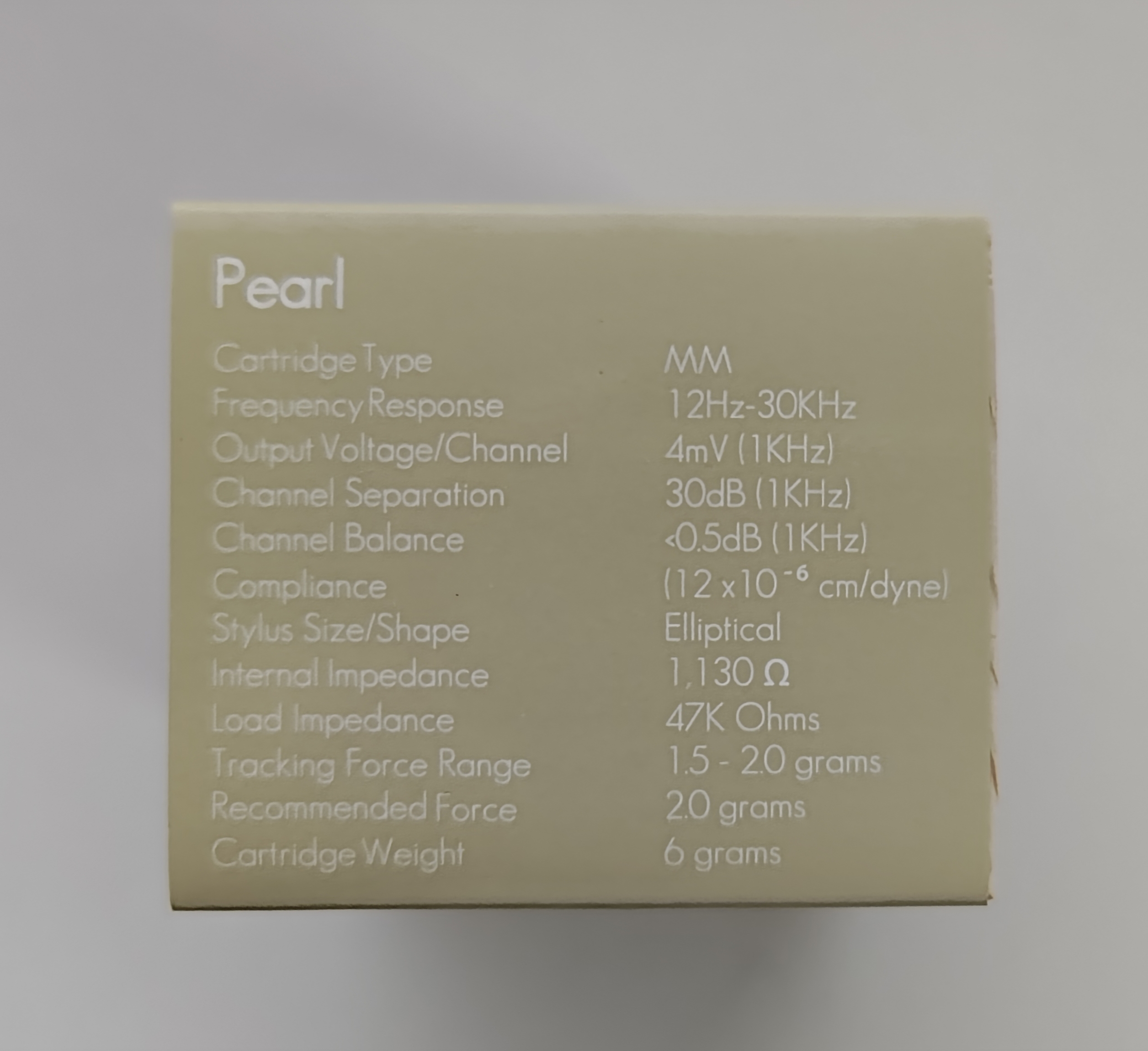

Очень удивлен, что данные по картриджу из инструкции разнятся с данными из официального сайта. Но даже если считать не 12, а 15×10-6cm/dyn, плюс не забываем что японцы обычно указывают этот показатель при 100Hz, поэтому умножаем на 1.5 чтобы получить 22.5×10-6cm/dyn для 10гц.
В итоге на калькуляторе видно, что для тонарма с эфф.массой в 6 гр, резонанс получается 10 гц.

Я адресовал этот вопрос человеку, у которого приобрел картридж, а он сотрудничает напрямую с компанией сумико. Он переадресовал им и там подтвердили, что для Perl этот показатель действительно равен 12×10-6cm/dyne на частоте 100Гц.
Ну и во вторых, вот страницас характеристиками картриджа с офф.сайта.
Далее, поскольку в данном калькуляторе податливость надо смотреть на частоте в 10Гц, значит 12×10-6cm/dyne надо преобразовать.
Для этого повсеместно используется формула C(10Hz)=C(100Hz)×K, где K - коэффициент пересчёта, который по данным VinylEngine, HiFiWorld, TNT-Audio колеблется от 1,4 до 2. Но точных зависимостей в литературе не приводится. Поэтому берется среднее арифметическое равное, примерно - 1,7. Я же взял почти по минимуму 1.5
В итоге, даже для минимального коэффициента получаем податливость 18×10-6cm/dyne для частоты 10Hz или выше.
С этим все вроде точно, поэтому меня больше смущает эфф. масса тонарма. Но здесь опять таки, я нашел рекламное описание тонарма 80-ых годов от компании Dual, конструктивно идентичный для dual cs 455. Здесь указано что его масса до 7гр. Поэтому я опять таки взял средний показатель 6,5гр
Подставляем значение в калькулятор и видим что мы даже если немного варьировать показатели, все равно попадаем в зеленую зону 11-9 Гц.
