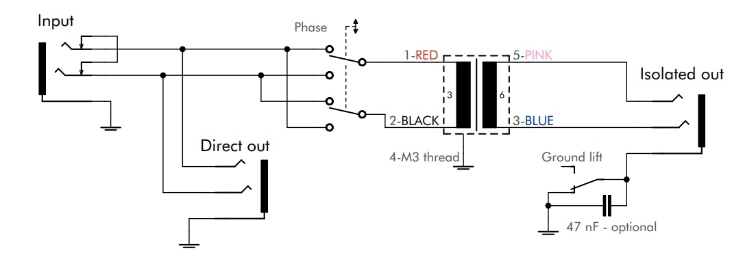

Тут человек обратился, и мне с этим как раз вскоре работать, вроде как.
"Евгений, приветствую. Хочу с вами посоветоваться. Если помните как-то беседовали на счет сплиттера, реамп/диайбокса. На счет него. Я наконец-то заполучил отличный трансформатор и хочу собрать это устройство.
В принципе можно собрать пассивный вариант как на этой схеме. Который в одну сторону будет работать как дибокс, а в обратную как реампер.
И тут у меня загвоздка. Производитель заявляет, что трансформатор согласовывает сигналы, но на деле я этого не получил. Возможно что-то делаю не так, а может что-то с трансформатором. Если подключать гитару через него в линейный вход, теряются высокие.
Как замерит входное и выходное сопротивление трансформатора хз.. Просто замеряя щупами начало и конец обмотки получается около 80ом."
Единственное, я не пробовал использовать балансный выход, возможно тогда все сработает как надо. Хотя как трансформатор может согласовывать импеданс сам по себе..? В общем первый раз в руках трансформатор, есть непонятки.

#242
Сообщение poty » 23 апр 2019, 16:25
Термины
23 апр 2019, 14:24
лично мне ничего не говорят.
23 апр 2019, 14:24
Никак. Такого объективного понятия не существует. Это - относительная величина, характеризующая преобразование импедансов. Посему - её никак не получить.
23 апр 2019, 14:24
не даёт ответа по его характеристикам.
23 апр 2019, 14:24
Есть вероятность, что трансформатор включается "на понижение". В этом случае любая ёмкость на линейном входе (входная ёмкость усилителя) трансформируется в первичную обмотку с увеличением в коэффициент трансформации импедансов. Например, если взять трансформатор, допустим, 6000:600 (Ом), ёмкость в 100пФ преобразуется в параллельную ёмкость 1нФ. Ёмкостью обладают кабели, в частности. Поэтому трансформатор нужно ставить ближе к той стороне, которая имеет бОльшее сопротивление (например, для МС-картриджей, выходное сопротивление картриджа - единицы Ом, а входное типичного усилителя ММ = 47кОм, если мы ставим согласующий MC-трансформатор, то он должен быть как можно ближе ко входу усилителя).

Сообщение Евгений Михеев » 23 апр 2019, 17:16
Да, товарищи, Вы извините - не пояснил.
В первом случае реамп - делим сигнал с гитары на 2 сигнала. Зачем? Для записи, например.
1 сигнал пропускаем через усилитель и снимаем с кабинета микрофоном, второй сигнал напрямую пишем в карту. Если так окажется, что то, что записали микрофоном не устроит нас в плане частот/количества гейн и т.д. у нас всегда есть "чистый" сигнал с гитары этой же партии, который мы можем прогнать через усилитель еще раз и перезаписать.
Второй вариант - использовать 2 усилителя разом. Один низастый, второй "крикливый", вместе звучат интересно. Пожалуйста - 2 усилителя 2 кабинета и вперед.
Дибокс - по сути получение симметричного сигнала из несимметричного.
Подобный вопрос я задавал в теме по реализации на tl072

Сообщение poty » 23 апр 2019, 17:21
А смысл трансформатора в реампе? Обеспечить гальваническую развязку?
В любом случае нужны данные трансформатора, хотя бы его коэффициент трансформации.

Сообщение Евгений Михеев » 23 апр 2019, 18:20
Вот на него доки
LEHLE-TRANSFORMER-HZ-Datasheet

Сообщение poty » 23 апр 2019, 22:24
Это - изолирующий трансформатор. 1:1. Импедансы он, действительно не согласует. Фактически, единственными ограничениями являются:
- выходной импеданс источника <20кОм (чем меньше, тем лучше);
- входной импеданс устройства, подключенного к трансформатору >1МОм;
- длина кабелей (суммарно) не более 10м.
Надо проверять, что было не так в эксперименте товарища.

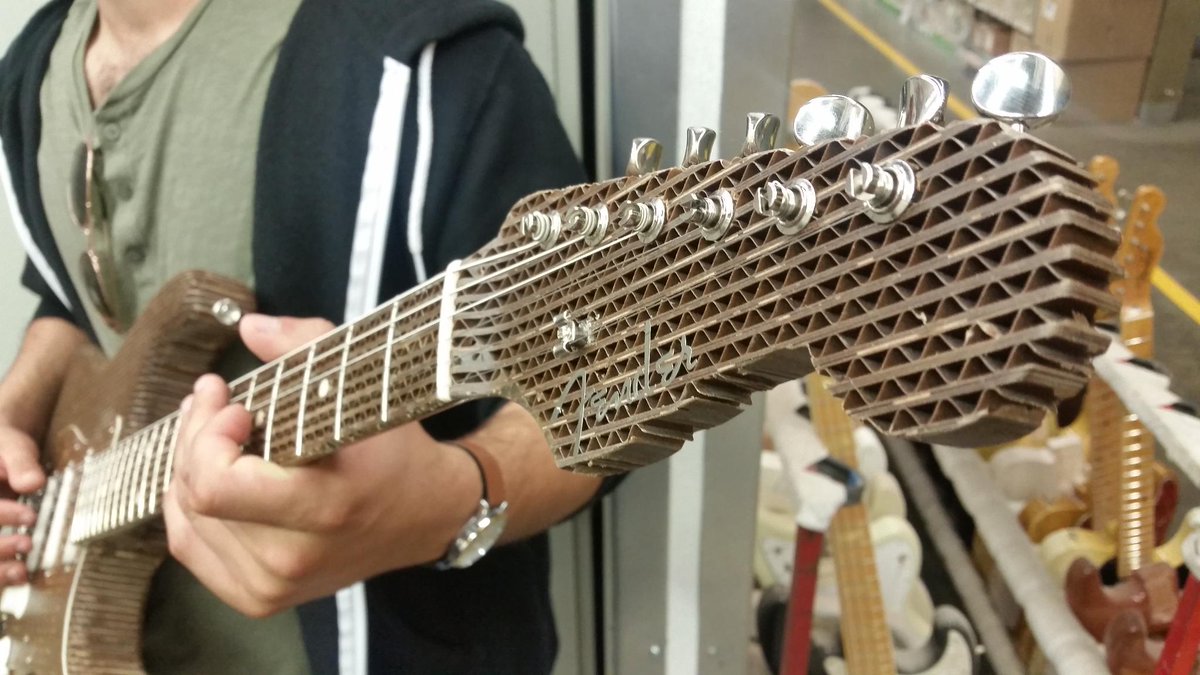

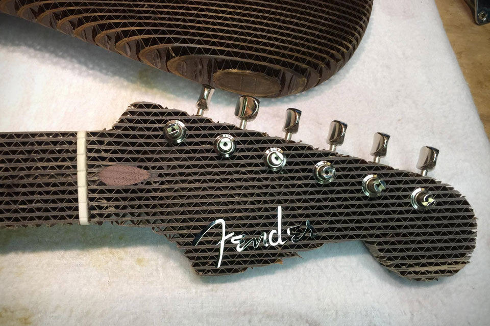

А как вам гитара из картона?
Алаев Ян, Роман Мирошниченко

#248
Сообщение Евгений Михеев » 06 май 2019, 15:21
Круто круто!

#249
Сообщение poty » 06 май 2019, 16:00
Согласен с Яном. Гриф уж явно не выдержал бы таких нагрузок. Не показали гитару с оборотной стороны, видно, что-то вставлено.

Сообщение goldmen8 » 06 май 2019, 21:06
Там на 91-95 секундах показали как анкер вставляют. ... и на 126 секунде гриф прикручивают оборотную сторону видно, типа анкер рейкой прикрыт. По сюжету местами видно (187-191 сек.) гриф просвечивает. Да и картон явно чем-то пропитан.
Я сам в шоке не могу поверить, что такое возможно!!!

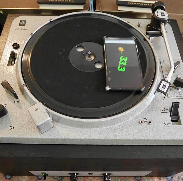

А ведь реально, такое приложение может существовать?

Сообщение poty » 08 май 2019, 08:18
Теоретически - может. Но, как правило, компас работает в телефоне очень плохо, приблизительно, поэтому результаты будут так себе.

Сообщение Евгений Михеев » 08 май 2019, 10:07
Кстати, я пробовал такое приложение на айфоне товарища (я - андроидовод) - он определил 33.3 на новом проигрывателе и 33.1 на старом моем, который как раз, как мне казалось низил скорость. Не знаю, ловлю ли я такое на слух, но ощущения с результатом совпали.

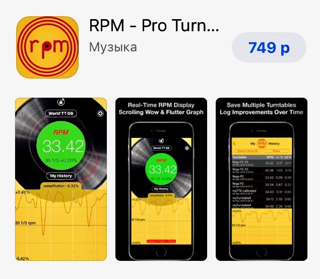

Сообщение Роман Мирошниченко » 08 май 2019, 12:57
А что это за приложение, можно узнать у товарища?

#255
Сообщение Евгений Михеев » 08 май 2019, 13:27
Rpm meter

Сообщение Роман Мирошниченко » 08 май 2019, 14:52
Надо попробовать что ли :smile:
Отправлено спустя 12 минут 23 секунды:
В AppStore не находится.
Есть другая, но денег жалко на это. :oops:
Нашел пару стробоскопов на базе камеры и вспышки, но не понравилось.

#257
Сообщение Евгений Михеев » 08 май 2019, 15:43
там именно халявная была.. блин

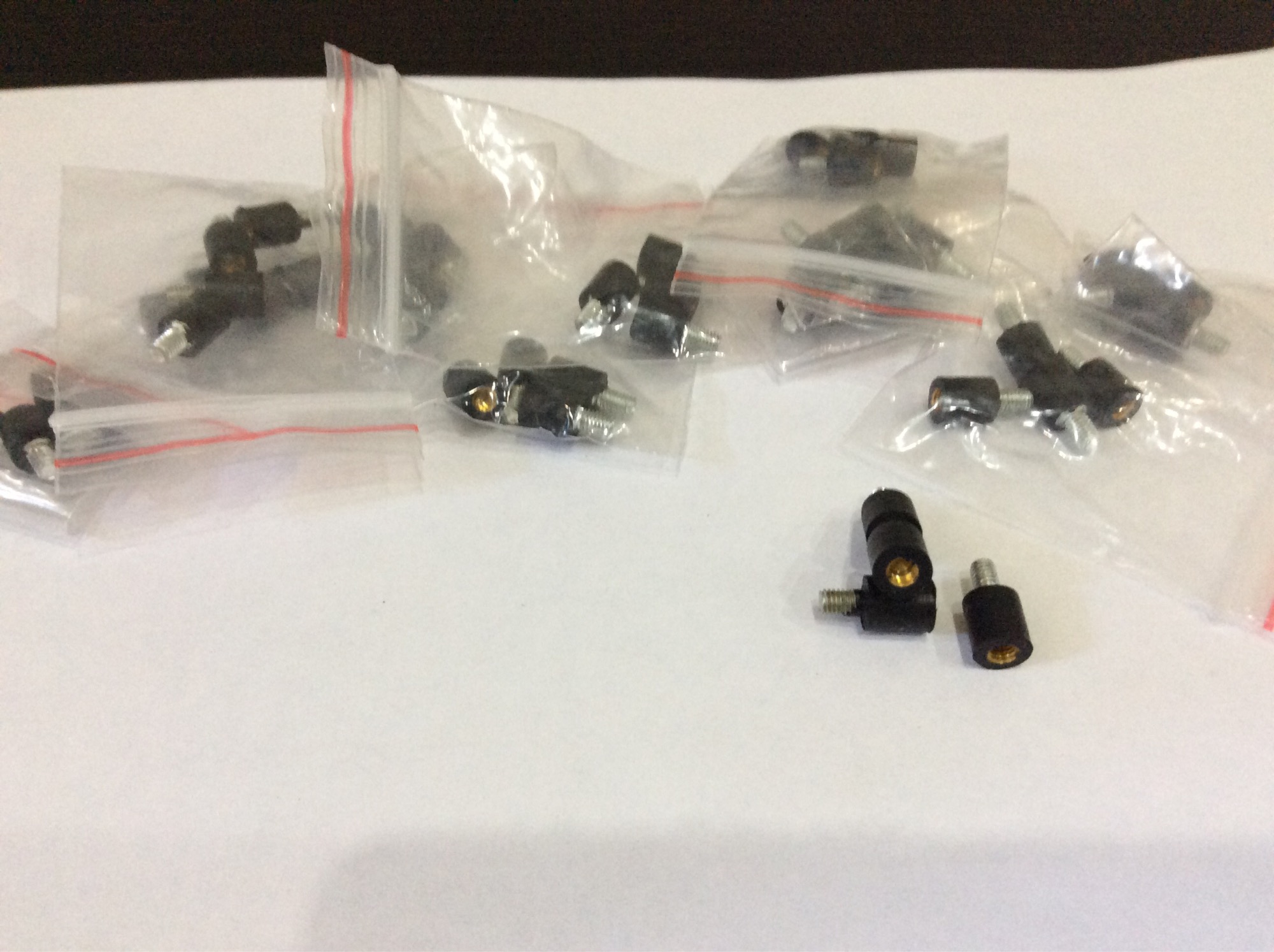

Сообщение seurf » 16 май 2019, 11:36
Получил очередную порцию сайлентблоков, резино-металлические стойки для монтажа в корпус печатных плат. И не только. Другие элементы по возможности тоже стараюсь на них монтировать. Виброразвязка от обратной музыкальной акустической волны, вибрации дома и прочее. Резьба М3 с двух сторон. Брал на AliExpress
http://s.aliexpress.com/YRNfm2Aj По цене есть варианты. Раньше покупал с двумя винтами с двух сторон, но такой вариант конструкции показался менее удобным. Подладиться в корпусе с гаечкой? Винтик проще ставить в труднодоступных местах. Бонусом, за счёт гибкости резинки, прощает не большую не точность монтажа стоек.

Сообщение Роман Мирошниченко » 16 май 2019, 21:10
seurf писал(а): ↑
16 май 2019, 11:36
Окрыленный опытом такой вибро-развязки, я применил ее при установке... гидромассажной ванны. :-)
Компрессор сняли с рамы и установили на стену, используя подобные сайлент-блоки (только значительно большего размера).
