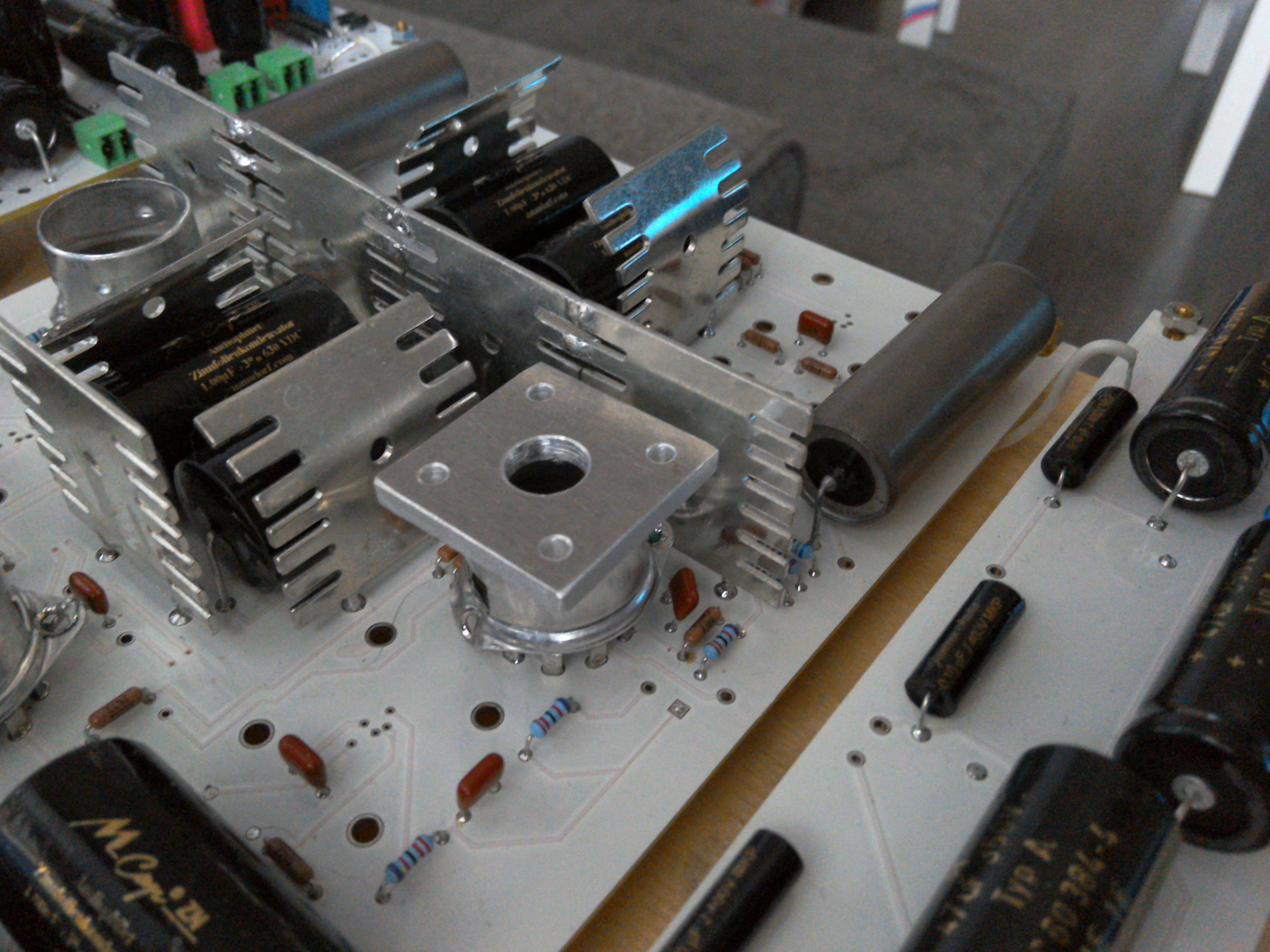

Сообщение Евгений Михеев » 08 июн 2016, 16:43
Вот, как это выглядит.
Достаточно гармонично смотрится, на мой взгляд. Прошу определить, нужна ли полировка?
Мое мнение - нет.

#252
Сообщение poty » 08 июн 2016, 16:44
Трудно сказать! Если нужен будет акцент, то лучше отполировать, хотя бы верхнюю часть.

#253
Сообщение Евгений Михеев » 08 июн 2016, 17:32
Как решите. Я в состоянии и красить и шлифовать.

Сообщение poty » 08 июн 2016, 18:53
Я тоже про покраску подумал... Но решил, что для Евгения это будет уже слишком! :-) Хотя мы хотели экраны для ламп покрасить. Вот бы все элементы из алюминия, да в один цвет!

Сообщение Евгений Михеев » 08 июн 2016, 19:58
Да не вопрос - выбирайте цвет! Я как раз звонил товарищу, который поможет с полировкой (у него авто мастерская), ему что красить что полировать - одна история. Единственное - после 12-го числа, так что время есть определиться.

Сообщение Роман Мирошниченко » 08 июн 2016, 20:22
Евгений Михеев писал(а):Достаточно гармонично смотрится, на мой взгляд. Прошу определить, нужна ли полировка?
Мое мнение - нет.
Я бы предложил ничего с ними не делать. На плате полно алюминия, полировка погоды не сделает. Акцент тоже не получится - нувистор будет еле виден. :think: Нам ведь не панельки важно показать.
Найдем еще способ выпендриться! :wink:

Сообщение Евгений Михеев » 08 июн 2016, 21:38
Стойки еще все равно не приехали. Давайте я доберусь до своего автомаляра - уверен, он много чего предложит. А как он блюз играет..... закачаешся :)

Сообщение Роман Мирошниченко » 08 июн 2016, 21:56
Евгений Михеев писал(а):Давайте я доберусь до своего автомаляра - уверен, он много чего предложит.
Я вижу плату на фото, и не представляю, что стоит менять. :think: По-моему уже есть некоторая гармония в цветовом балансе и структуре поверхностей. Мы ее можем нарушить.
Давайте подумаем. :think:

Сообщение Евгений Михеев » 08 июн 2016, 22:23
Я еще раз внимательно посмотрел - шлифовка не навредит, можно просто зеркало не делать, но облагородить - вполне можно!

Сообщение Роман Мирошниченко » 08 июн 2016, 22:50
С этим не поспоришь - они грубо вырезаны.
Вам там виднее лучше, чем на фото. Моя позиция - весь алюминий должен быть примерно одинаков. Единообразие даст строгость и красоту.
Плата такая трехмерная получается! Мне очень нравится такая застройка. :smile:
