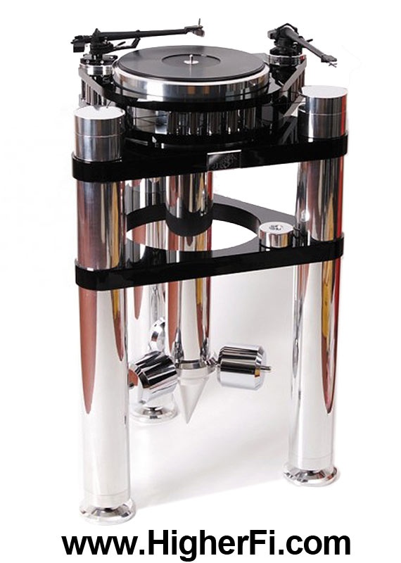

https://www.theanalogdept.com/gzilla.htm тяжелый кастом 301 гаррарда), на английском но и по картинкам можно в принципе многое понять
За это сообщение автора Dmitry 1 поблагодарили (всего 2):
seurf, Роман Мирошниченко
Благодарил (а): 261 раз
#255
Сообщение seurf » 18 авг 2020, 17:47
Годзила! Иначе не назовёшь! Чудо творения заказчика и технические возможности. У нас все заводы превращены в ТРЦ. Хорошего станка не найти в свободном доступе!

Не впечатлило. Что там осталось от Garrard? Я не против собственных решений, но не приемлю саморекламы за счёт известных имён.
Чем гордятся? Весом плинтуса и диска? Есть и помассивнее. Подшипником? Есть магнитные. Тонармом? Есть тангенциальные. Считаю, что узел вращения у Яна получился серьёзно сложнее представленного, мне показалось, что в статье просто решили заняться монструозничеством. Хорошо, что есть энтузиасты, занимающиеся столь неблагодарным делом, и даже есть люди, которые это покупают. Но себе бы делать не стал.
С тем, что в России сложно сделать что-то подобное - согласен.

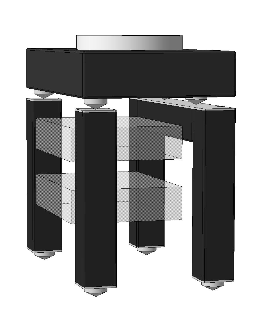

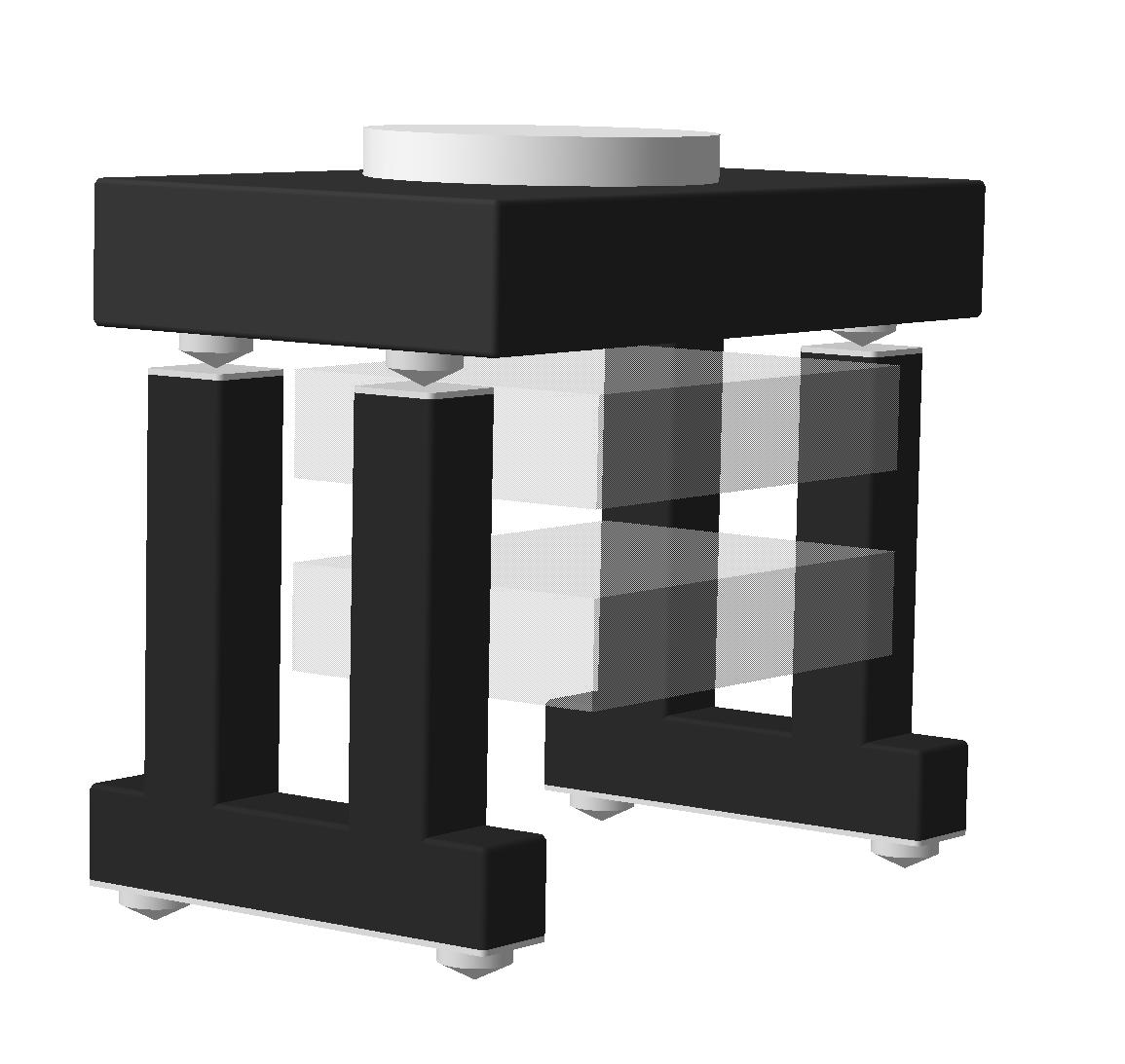

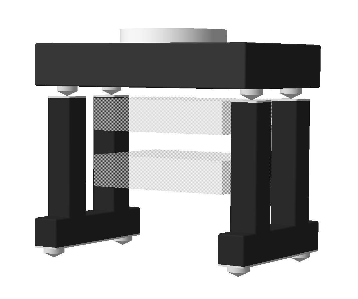

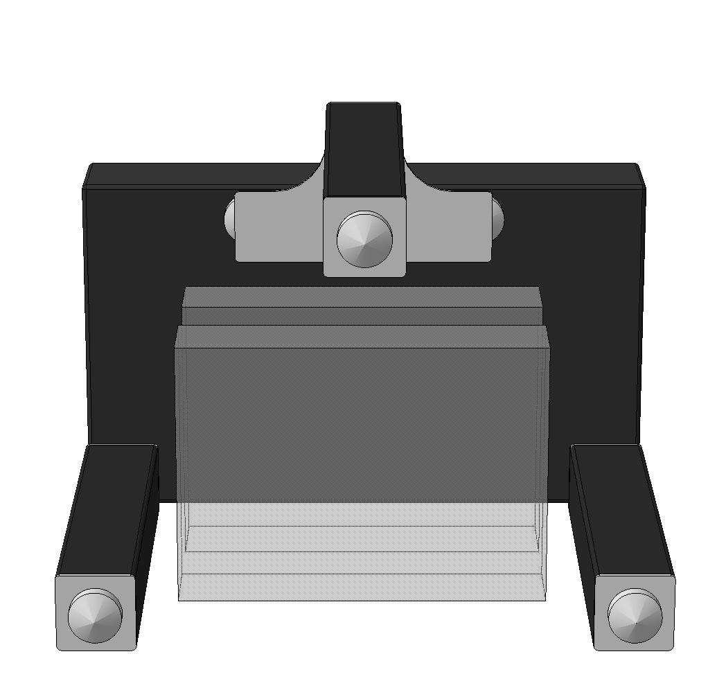

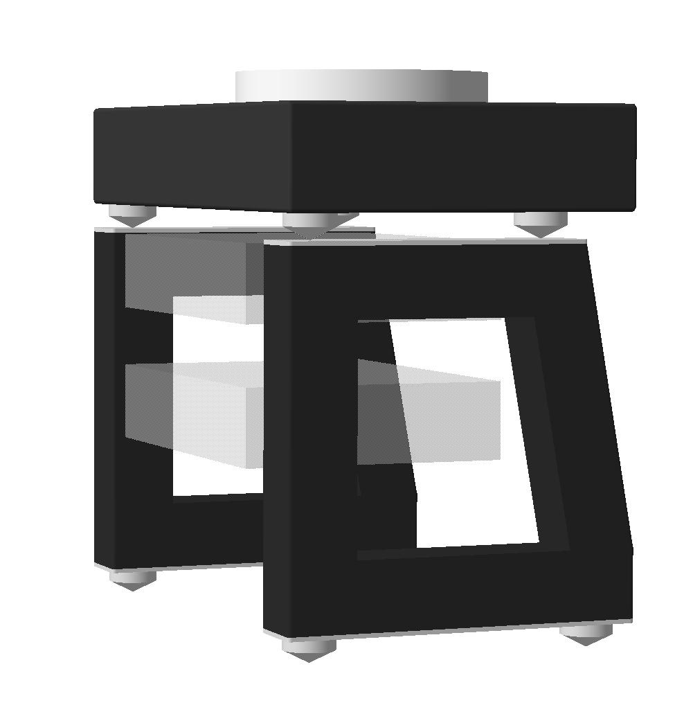

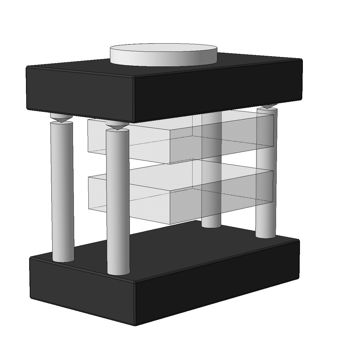

Сообщение Роман Мирошниченко » 10 сен 2020, 15:15

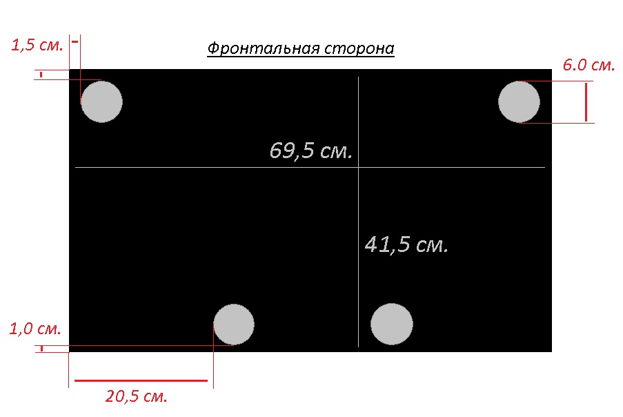

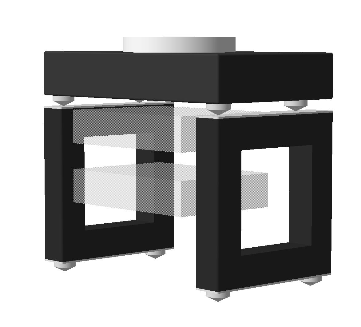

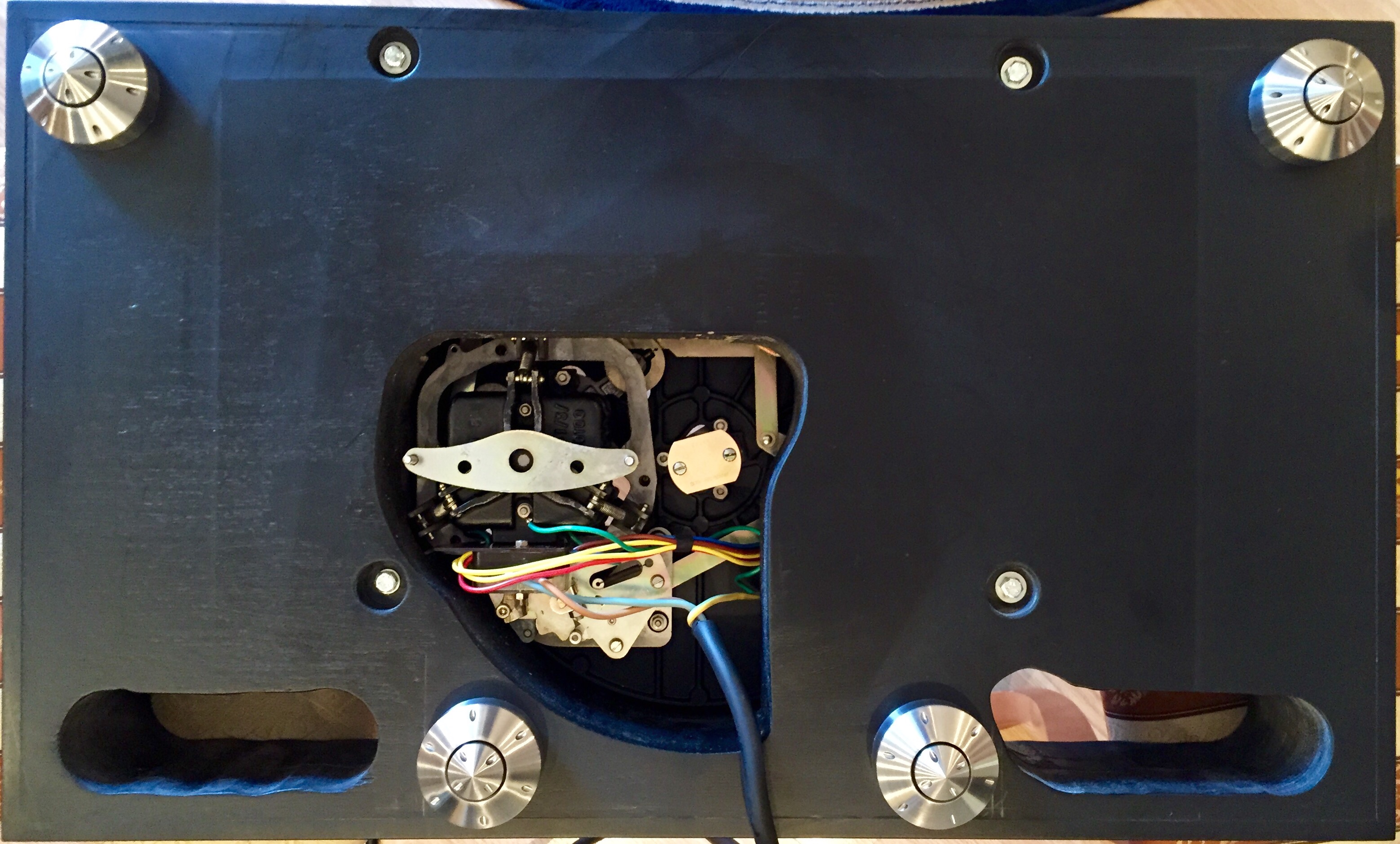

Напишу еще об одной проблеме, с которой сейчас столкнулся... Не могу свой плинт установить ни не одну стандартную стойку. Ширина у него 695, глубина 415. Все доступные варианты отпадают, ибо он "свисает по бокам". У стоек ширина в основном 600, а у меня такое расстояние только между центрами шипов. Брать стойку большей ширины (или двойную) не хочу, ибо задумывалось все в другом ключе.
В идеале, я хотел, чтобы стойка стала продолжением ног проигрывателя. И чтобы не было полок (с них пыль вытирать очень не удобно).
Типа такого:
Ну, вот как-то так например:
Из стандартных это ни у кого не получается. Плюс задние ноги моего проигрывателя создают проблему. Если их продлить до пола - перекрывают разъемы фонокорректора и предусилителя, стоящих снизу.

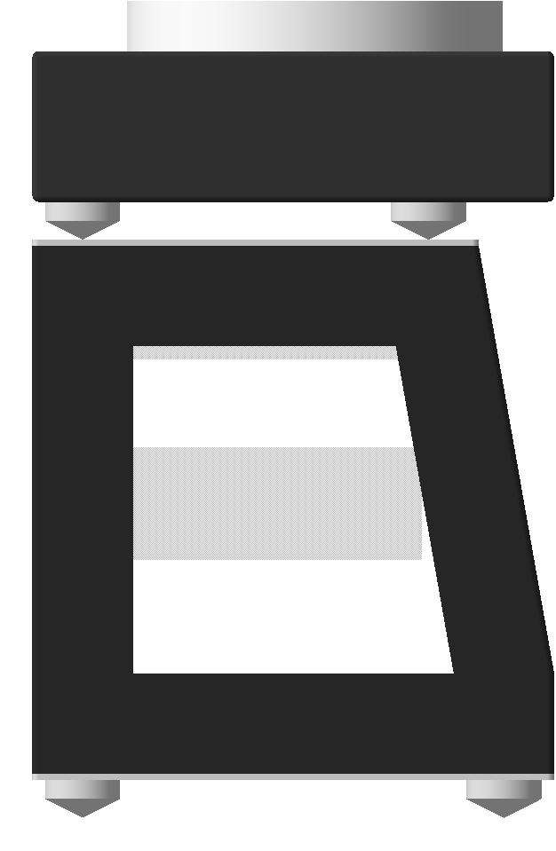

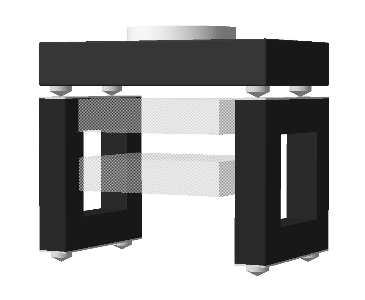

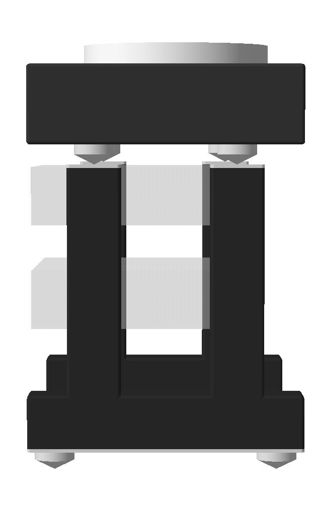

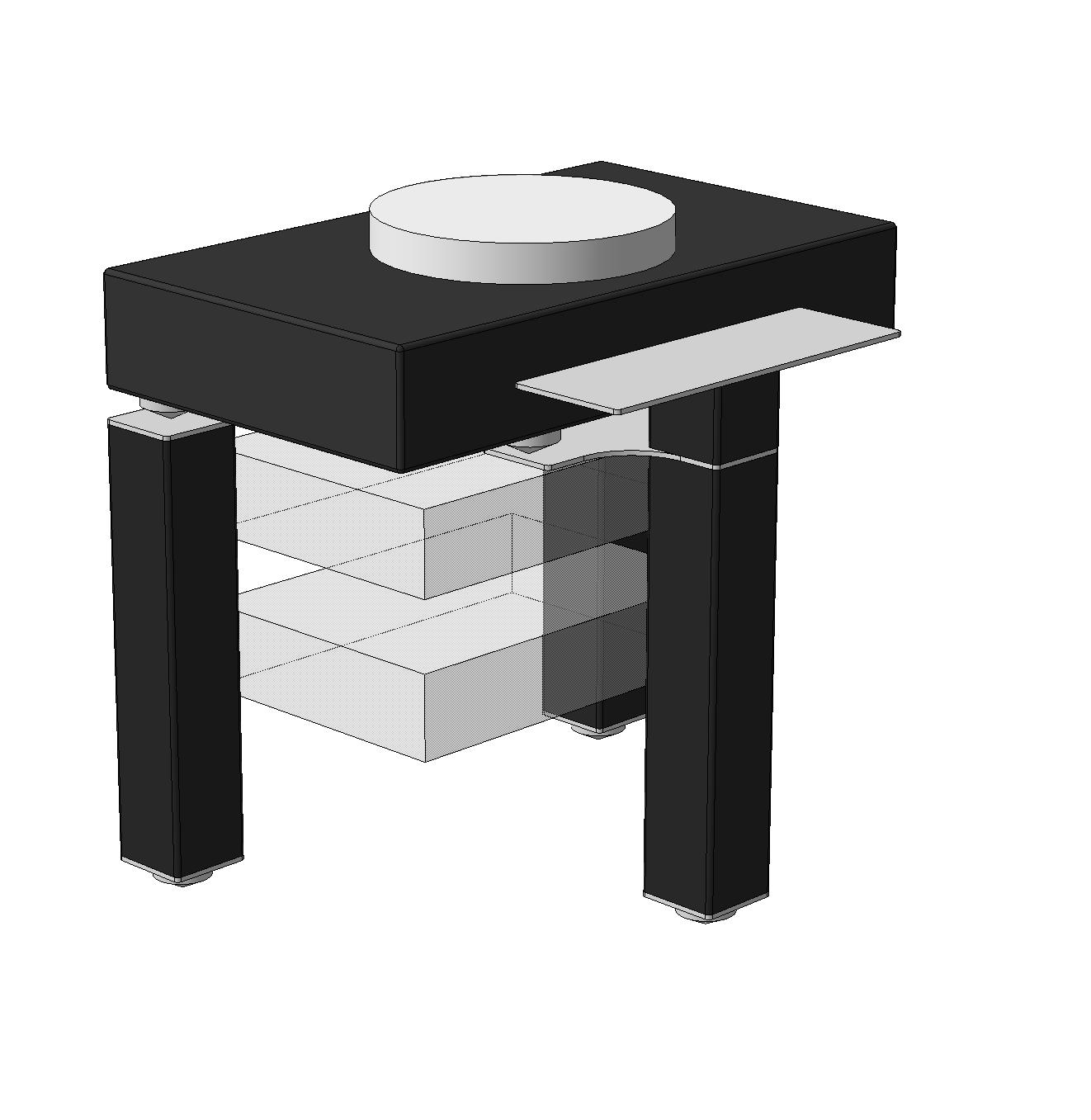

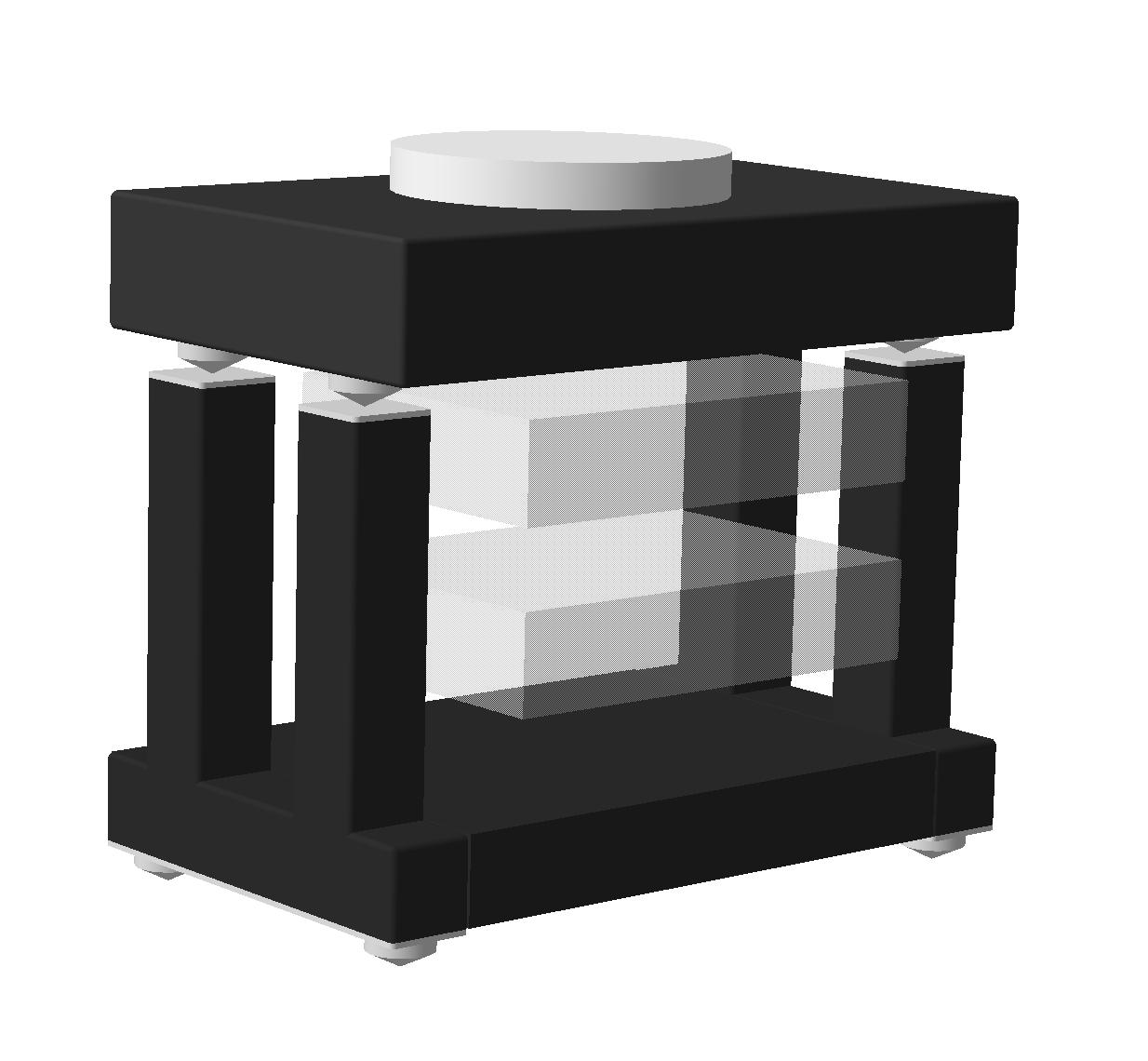

Заморочился с изготовлением на заказ. Вот нарисовал несколько вариантов.
Ценник на изготовление зашкаливает за 100 т.р... :insane:
Но, смущает не стоимость - не вижу пока ничего такого, что отвечало моим бы представлениям. И что я захотел бы поставить у себя в гостиной.

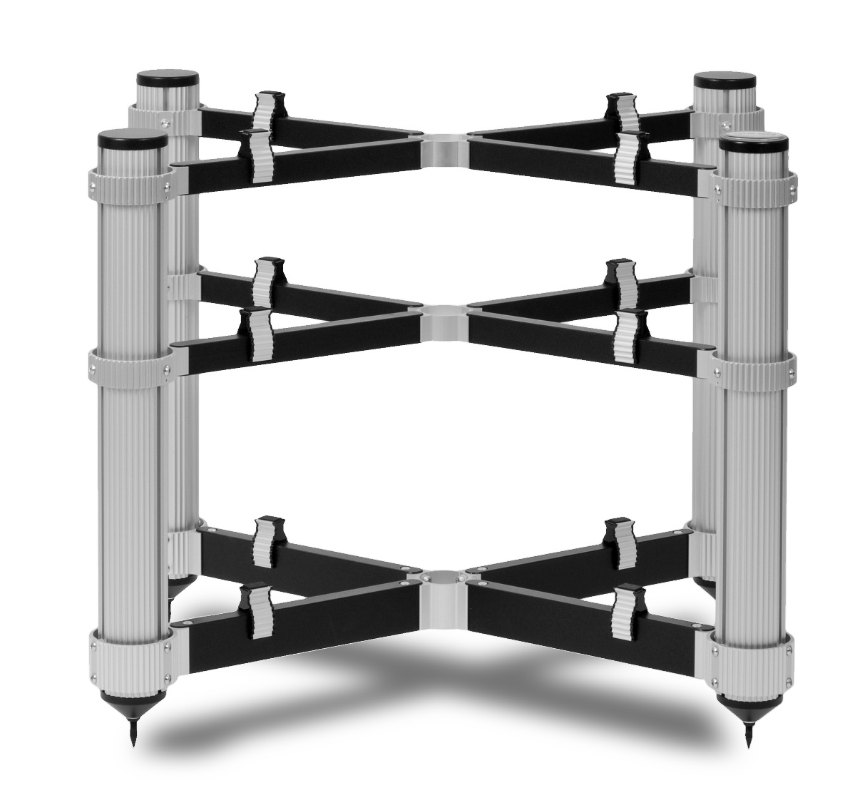

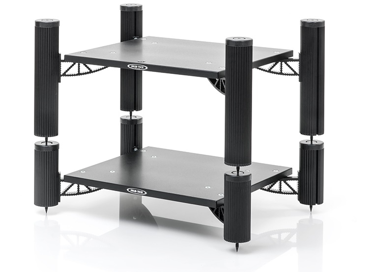

Сейчас обратил внимание на стойки Solid Tech. У них ширина именно 695.
Однако у меня по высоте ограничение - не больше 500. Иначе телевизор перекрывать будет уже... Возможно, что-то и выберу. Или возьму с прицелом доделать.
В общем, вот так. Пишу это для тех, кто фантазирует на тему плинта - подумайте заранее, куда его поставить.
goldmen8, Евгений Михеев
